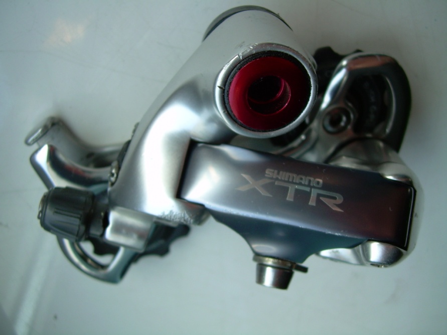

Szkoda, byłby to jeden z ładnieszych rowerków, jakby go podpieścić na starym XTR-ze, to bajka.
