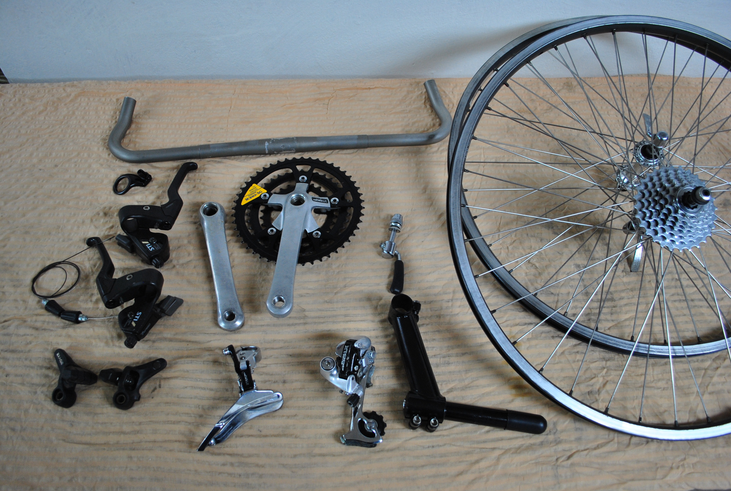

Trochę drobnicy uszperałem
- korba LX M563, blat chyba dam stalowy i przemaluję na czarno
- piasty LX M560 + Mavici M231 (nawet lekkie ok. 440 g)
- kanty Mounty + klamki Dia Compe + wieszak Tioga
- stery WTB
jeszcze myślę czy by nie dać napędu 1x7 z RD XT i thumbem
Ogólnie rama będzie na surowo z klarem i sztywnym widelcem.
