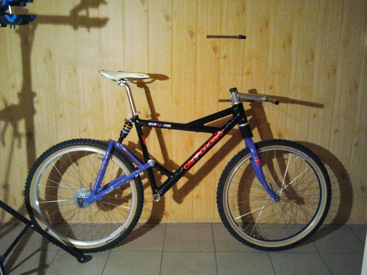

Ze sztycą Ritchey i srebrnym ogromnym mostkiem

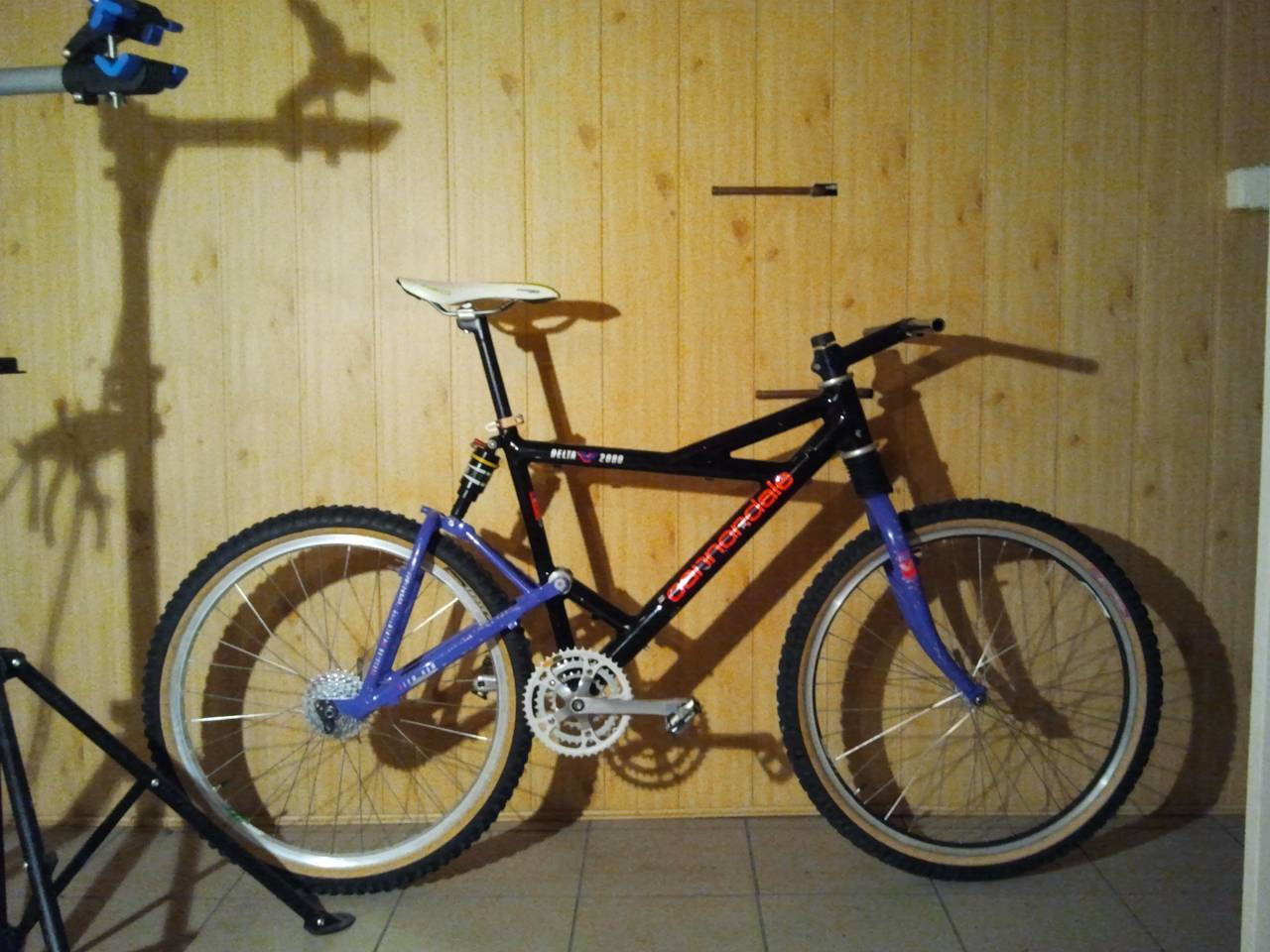

Ze sztycą tomac i czarnym mostkiem.
