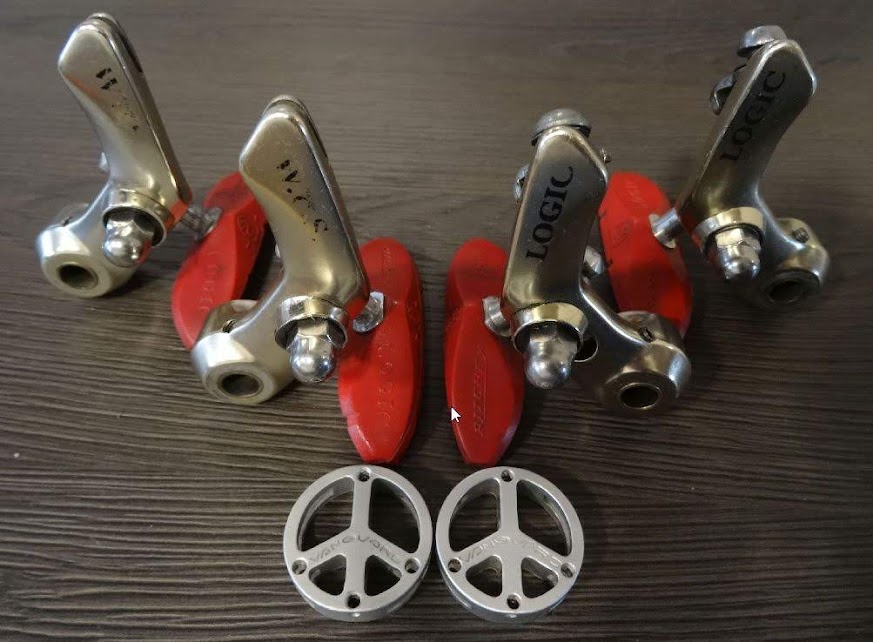

Hamulce też już są dopieszczone. Ritchey WCS z oryginalnymi Kool Stopami sygnowanymi Ritchey Logic. Są w ładnym stanie, jednak napisy nie były najwyższej jakości i się częściowo starły. Będę próbował je jakoś reanimować.

focker pisze:Będę próbował je jakoś reanimować.
Jedz do Kolumny ;)
Himayer da rade :) swego czasu reanimowal mi napis na korbie Ritcheya :shock: :shock: :shock:
#141
focker pisze:Hamulce też już są dopieszczone. Ritchey WCS z oryginalnymi Kool Stopami sygnowanymi Ritchey Logic. Są w ładnym stanie, jednak napisy nie były najwyższej jakości i się częściowo starły. Będę próbował je jakoś reanimować.
Napisy możesz zrobić kalkomanią taką jak np na modele do sklejania, zaglądnij na jakieś forum, chłopaki na takowym pewnie pomogą jak to wykonać,
Eventualnie można zrobić tak, zrobić napisy na kompie, jeśli sie da wydrukować odbicie lewe na foli, nakleić trysnąć sprayem , tak też modelarze wykonują pewne napisy.

Przed chwilą dzwoniłem dco takiej firmy https://viscar.pl/papiery-termotransfer ... white.html
Sprawa wodnej naklejki jest prosta , nie trzeba też wygrzewać, można sprayem trysnąć, wykonanie i koszty s.ą najbardziej akceptowalne.
Ja w Krakowie sobie poszukam foli .

Planowałem właśnie odwiedzić Łask, ewentualnie pogadać z Kubą z forum. Sam niestety szablonu nie wykonam. Problem jest taki, że po lewej stronie nad napisem W.c.S.jest też malutkie logo Ritcheya. Mam nadzieję, że da się to zrobić:
#143
Można zrobić termotransfer jak do płytek drukowanych. Na papierze kredowym wydrukować na drukarce laserowej w odbiciu lustrzanym napisy, logo czy co tam jest potrzebne. Potem za pomocą żelazka przenieść na powierzchnię, następnie namoczyć, zdjąć papier i na koniec leciutko przejechać wacikiem nasączonym octem lub sokiem z cytryny - usunie biały osad po nagrzanym tonerze.
