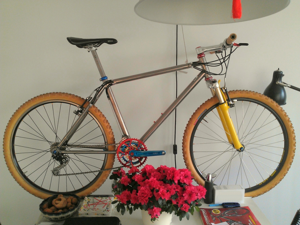

już dawno miałem go wrzucić na forum, ale coś mi się zapominało.
Otóż jest to trochę bezmarkowy rower na tytanowej ramie z mniej więcej 1996 (oczywiście z krajów b. ZSSR). Tak sądzę, że rama jest mniej więcej z 1996 ponieważ koło mojego domu jest stary serwis rowerowy, do którego chodziło się zawsze - mówiąc wprost - od Pelikana. Przy suficie warsztatu zawsze wisiały ramy - te fajniejsze bliżej końca. Kiedy zaczęły się u mnie rowery górskie i miałem najpierw Atlasa (mniejszy Mustang), potem Raleigha Activatora a potem Mongoose Hilltopera to ta rama już tam wisiała (kojarzę ją właśnie z epoki Hilltopera). Potem miałem chwilę przerwy z MTB (fascynacja cruiserami) i kilka lat temu zajrzałem do tego serwisu (oczywiście pod sufit) znowu a tytanówka wciąż wisiała na swoim miejscu. Kupiłem ją na raty ale zgodnie z zasadami z końca lat '90 - za dolary
Wymyśliłem mu nazwę Wooly Pluto - chociaż jedyną naklejką jaką ma jest prostokąt z napisem "THE RIGHT STUFF"
A na rower składają się:
Amortyzator - RS Judy SL (nawiasem mówiąc od Yvesa
Stery - CK NoThreadSet 1 1/8,
Suport - FSA ti,
Korby - Kooka z blatami Kooka (mały i średni) + Middleburn,
Przerzutka przednia - Shimano STX + White Industries

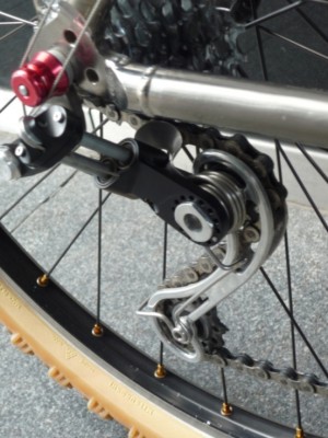

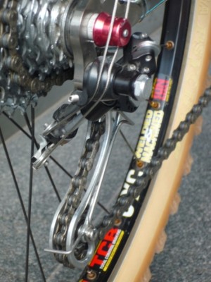

Przerzutka tylna - White Industries LMDS,
Manetki - obrotowe White Industries LMDS,
Kierownica - LP,
Klamki - Kooka Racha,
Chwyty - korkowe no name,
Mostek - Ringle Zooka 135mm,
Sztyca - Syncros Titanium 27.2mm,
Obejma - Salsa liplock,
Siodełko - Flite Carbonio,
Obręcze - tył: SunRims 0XC, przód Mavic 217 ceramic,
Piasty - Hope Ti,
Opony - Tioga Psycho-K
Kaseta - ti, nie wiadomo dokładnie jaka, ale 8sp.
Hamulce - Paul Motolite Z (na zdjęciu nie ma klocków z tyłu)
Zaciski kół - niebieskie Dartmoor
No i to tak z grubsza tyle, strasznie chaotyczny opis....
A klamki tak sterczą do przodu, ponieważ na zdjęciu sa nieprzykręcone.
Ale to już z grubsza rozsortowane
