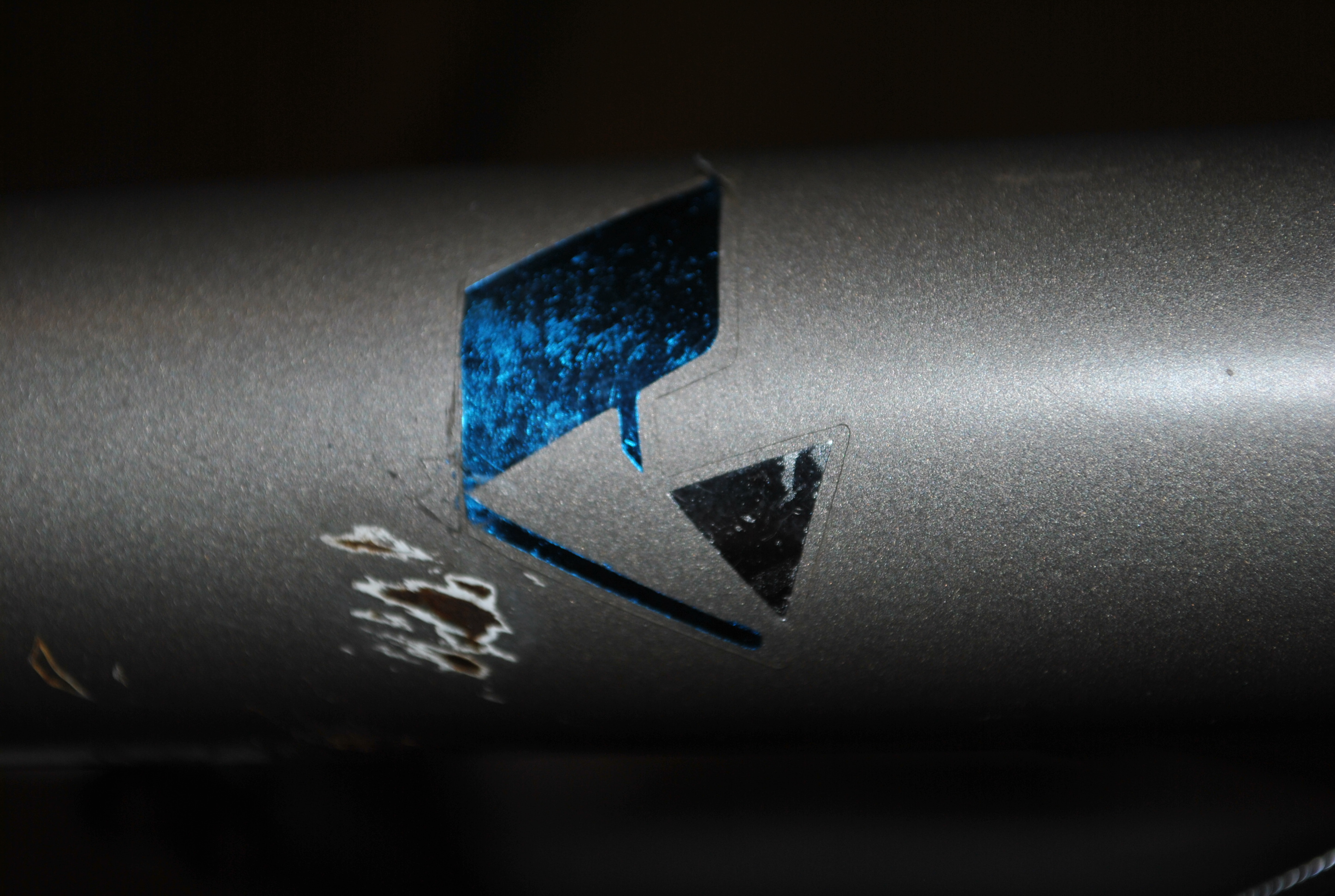

Z ramy jakaś niemra jest. Pomalowałem proszkowo, specjalnych naklejek nie było więc dorobiłem na ploterze.
Rama ARCADIA 6000 i logo jak poniżej.
Mam jeszcze w planie złożenie XC Comp tutaj mam komplet oprócz ramy tak jak gdzieś pisałem więc rama będzie troszkę pod katalog czyli Spec albo Trek
