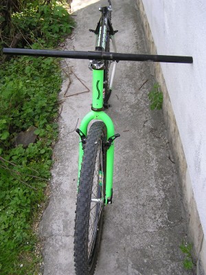

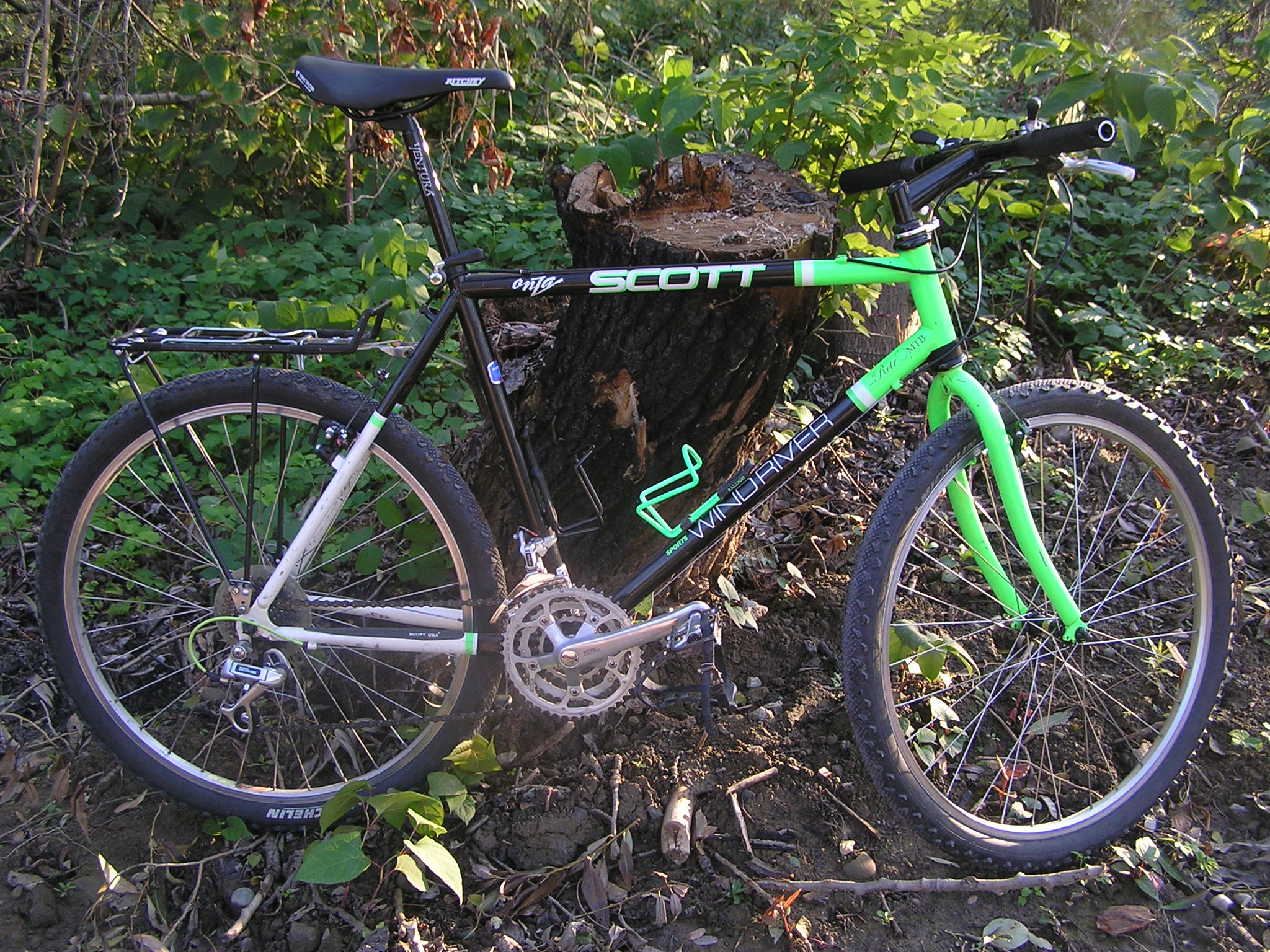

Jak już wspominałem, w wątku, który natchnął mnie do szukania właśnie Scotta na wyprawówkę, udało się zdobyć wyśmienitego modela. Stał się nim Windriver z roku 1991 w bardzo optymistycznym dla mnie malowaniu, czarno-biało-zielonym ;-)
Co do samej ramy myślę, że galeria wszystko wyjaśni. Waga? postaram się sprawdzić, póki co nie mam sprzętu do tego celu.Oryginalnie(tzn. od sprzedawcy) stał na osprzęcie w całości na dx + ciekawe wiercone blaty korby, które z czasem ukażą się w galerii. W projekcie, nie ukrywam, że sugeruję się już dokonanym idealnie, wyborem osprzętu do wyprawówki, przez Skoliozę i chciałbym bardzo zbliżyć się ostatecznie do podobnej realizacji(mam nadzieję, że nie będzie sprzeciwu ze strony autora ;)
Dlatego też, w planach jest:

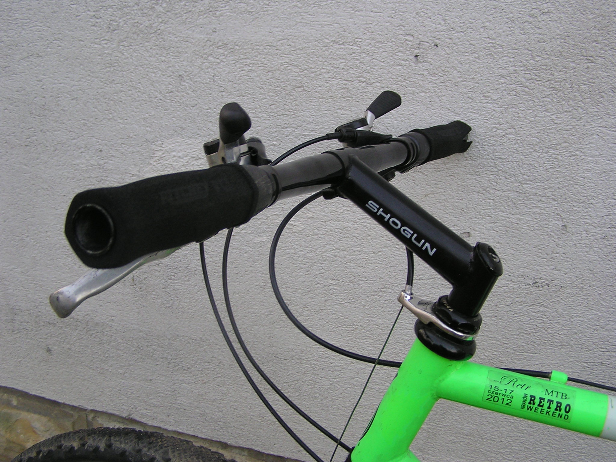

- mostek, kiera, czarne, póki co mostek oryginalny jaki był, chyba do czasu jak nie znajdę zatyczki do mostka shoguna, który już dosyć długo leżakuje, kierownica cr-mo leadtec
- sztyca - poszukiwana póki co, w rozmiarze 26mm, bo poprzednią właściciel obciął do swoich potrzeb i na mój wymiar brakuje
- korba czarny Lx jak uda mi się znaleźć lewe ramię 170mm, albo całą korbę ewentualnie bez blatów...
- koła na obręczach 2-komorowych i piastach również czarny Lx, działam w tym kierunku ;)
- idąc za ciosem czerni, będa i canty Lx, które mam :d
-są już również przerzutki dx, klamkomanetek...poszukuję...
- stery są póki co takie jak od początku, w brązowej anodzie, aczkolwiek mam w zanadrzu Tioga avanger i zobaczymy, które wygrają
No to chyba osprzętowo większość została opisana, na bieżąco będę uzupełniał galerię jak coś się ruszy.
P.S. na końcowych zdjęciach galeri widniaje pare zielonych gadżetów, choć wątpie, że zostaną wykorzystane, w końcu to wyprawówka, po co rower miałby się rzucać w oczy, w rowerze wylądują pewnie tylko chwyty ;-)

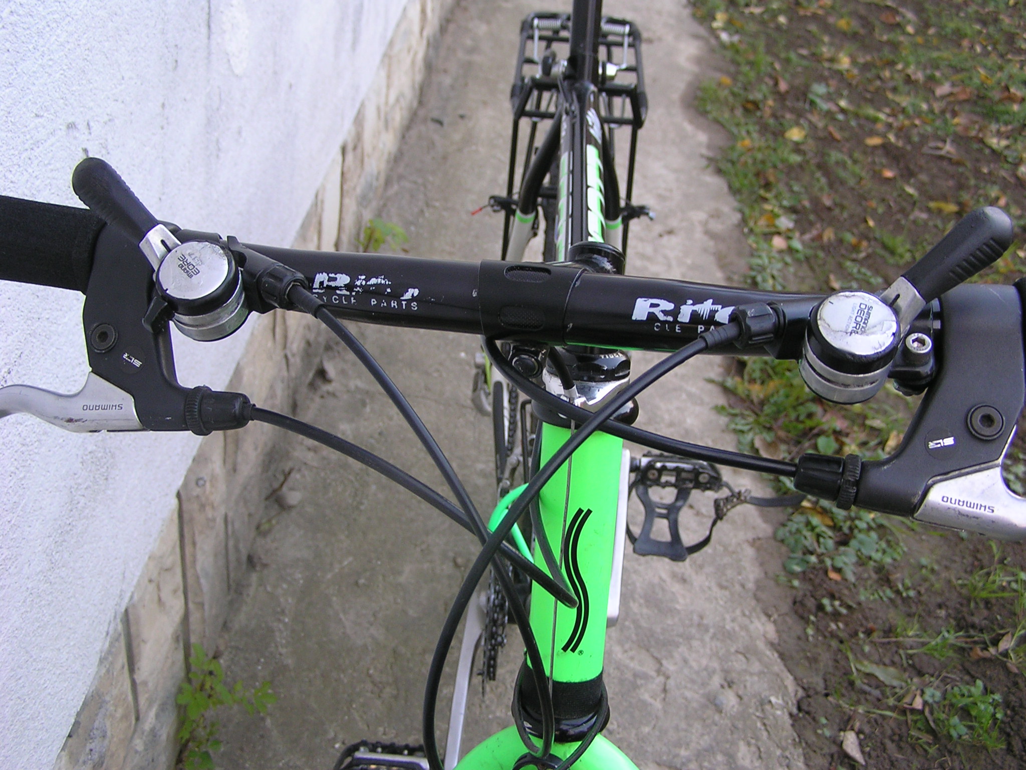

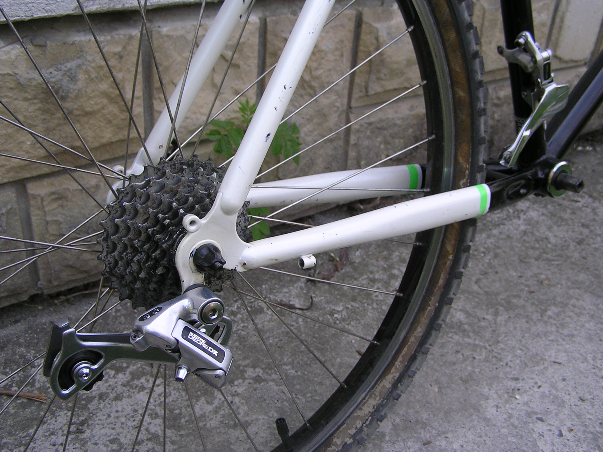

Dodam tylko że napęd nie jest u mnie standardowy Zastosowałem kasetę 11-28 z której wyrzuciłem najmniejszą zębatkę zostawiając 13T jako końcową i dołożyłem 32T jako ostatnią Daje to kasetę 13-32 7s - nie spotykaną w oryginale Aby uzyskać przy siódemce jak największe spektrum przełożeń blaty w korbie są "szerzej" rozstawione niż w standardzie - 48-36-24

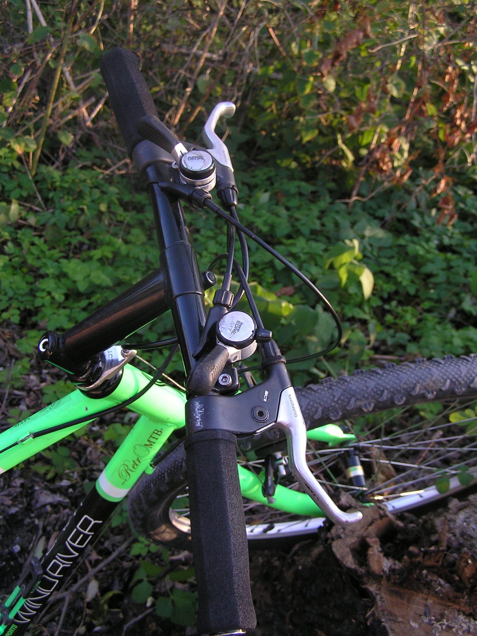

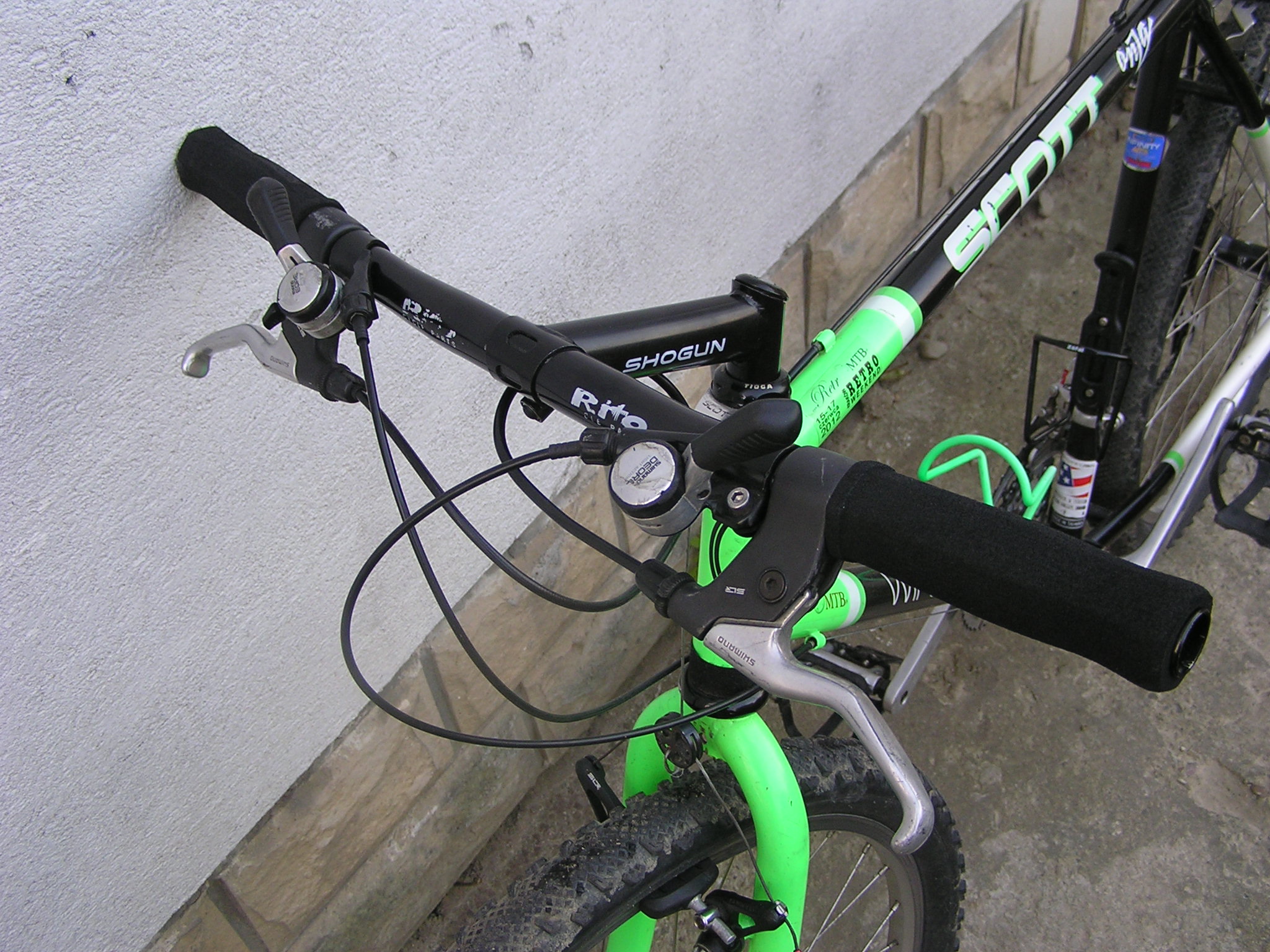

Dziś się wziąłem i podczyściłem przerzutki, zamontowałem mostek z kierą co by się nie plątało nigdzie, tak samo jak i hamulce ;-) Czekam na sztycę, a nadal poszukiwane są:
- Lewe ramię korby czarnego Lx'a , dł. 170mm
- Piasty LX XB-M564(ew. 563) i FH-M563
- klamkomanetki dx takie http://s1.pokazywarka.pl/i/815516/200116/a4.jpg - chętnie zamienię za takie http://www.mm.pl/~doran/a/dx7.jpg w bardzo dobrym lub -bdb stanie(posiadam dwie pary)
Zawisły odczyszczone przerzutki dx'a

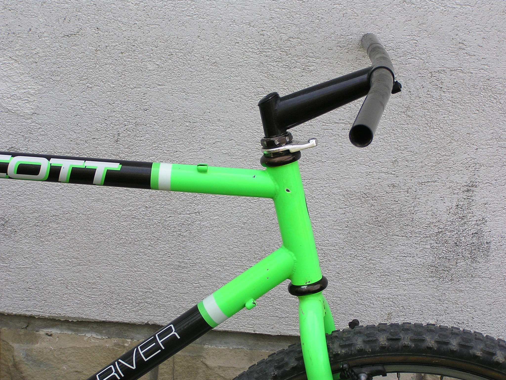

Mostek i kiera raczej no name(znaczek Hl)
Hample czarnego Lx'a

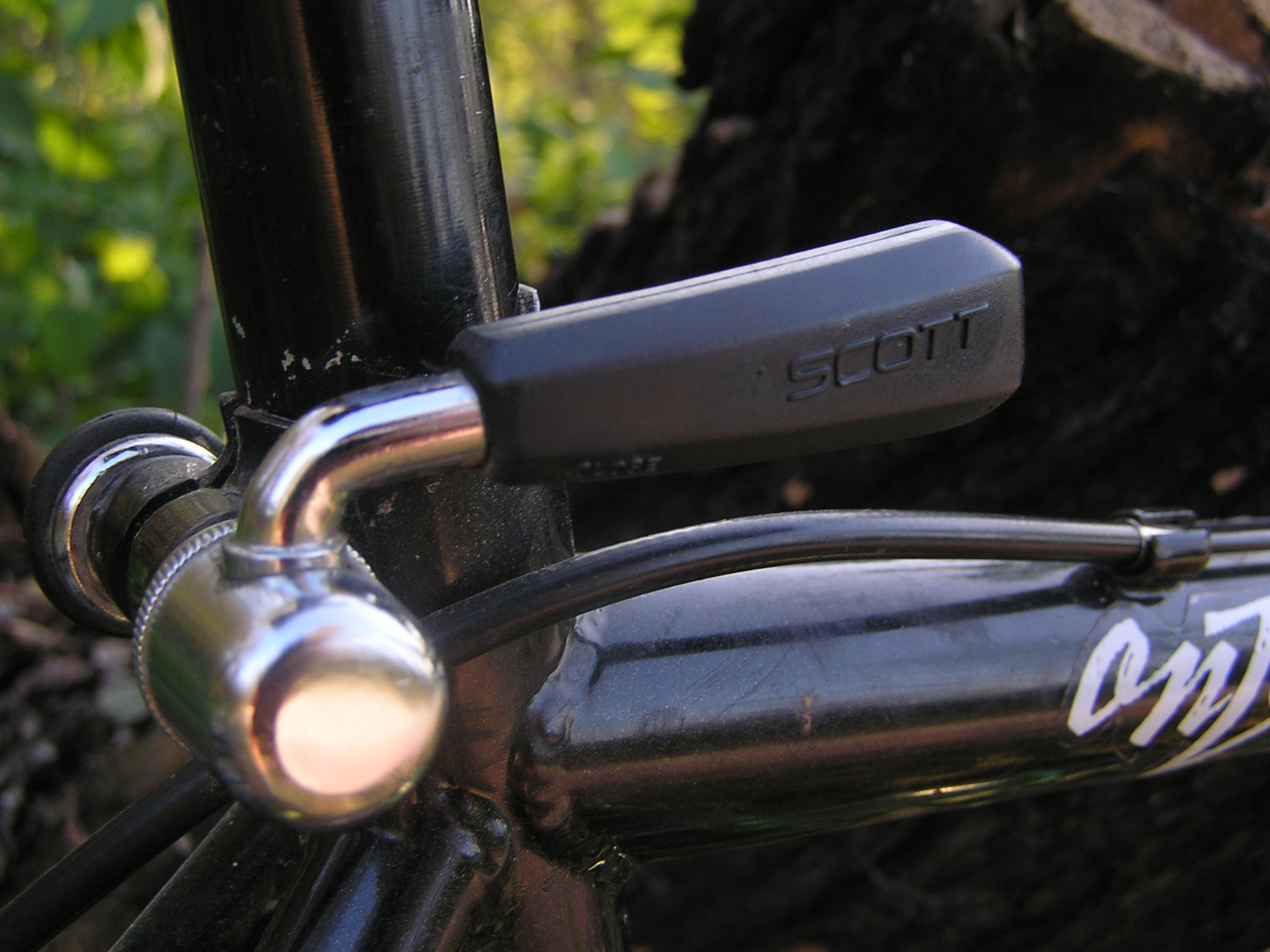

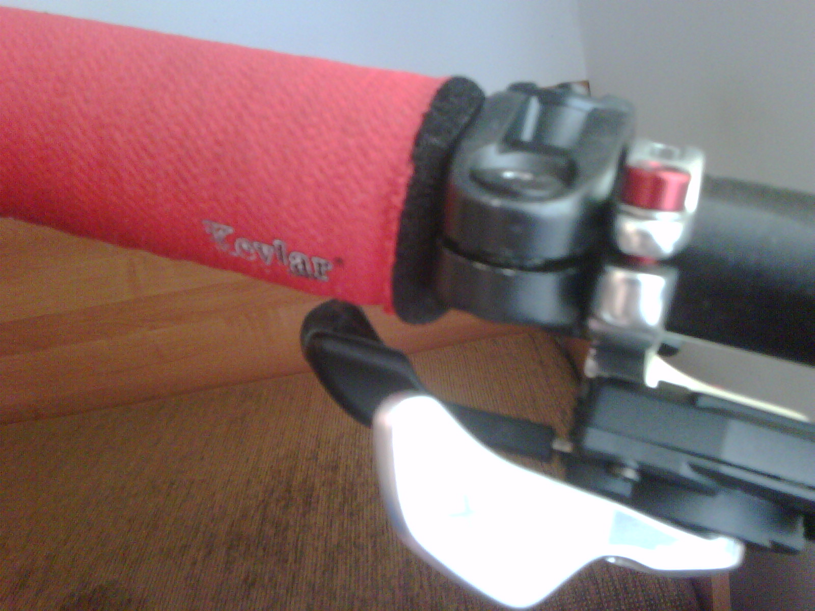

dlatego pytalem, bo mi sie tak wydawalao, ja uzywam od wielu lat chwytow setlaz cevlar, koncepcja ta sama, specjalna pianka, tyle w setlaz calosc jest opleciona materialem cevlarowym, aby pianka sie nie wycierala i nie luszczyla, genialne chwyty, smiem twierdzic ze te scottowe tez sa mega wygodne
no to śmiesz twierdzić ,że są bardzo wygodnie ,ale nie wiesz co to za chwyty(i z czego) ,tak ? :roll:
te zielone chwyty scott -bo mniemam ,że o nich teraz mowa -to zwykła guma ,dość twarda ,z anatomicznym ociosaniem -mało wygodnym szczerze mówiąc ,ale pasują do ramy
zresztą mam sentyment ,bo mój pierwszy retro ,to był właśnie ten scott windriver ,w tym samym malowaniu
czekam więc na rozwój wypadków..
na podstawie odpowiedzi wyzej, ze to specjalna pianka....czytaj wszystkie posty ze zrozumieniem, a jesli to guma, no to jak guma ...
polonezGLE pisze:co to jest materiał cevlarowy?
ja bym raczej napisał aramid albo aramidowy. Ale z pewnością można się domyślić, że jest to właśnie jakiś aramid - podobny do kevlaru (DuPont) lub sam kevlar.

material, czyt tkanina, szmata jak zwal tak zwal i wykonana z wlokien z cevlaru, juz chyba dokladniej sie napisac nie da, zreszta autor durnego pytania doskonale wie o co chodzi, ale chce byc madrzejszy niz ustawa przewiduje:)
