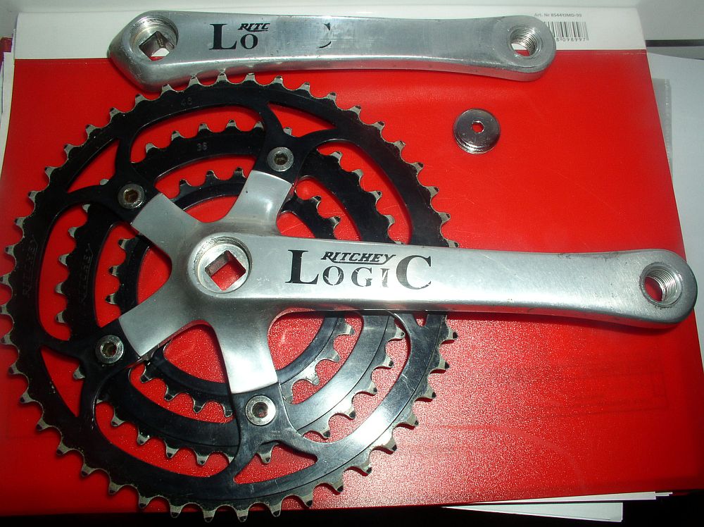

#118
YvesMoi pisze:czarne tarcze albo ramiona i cacy.
Dobry pomysł. Tarcze czarne nawet były fabrycznie w tym riczeju. Do pełni szczęścia to tylną obręcz campy na czarną Stheno taką jak z przodu by się przydało zmienić.
Stan rogów może być, nie ma co narzekać. Nie wiedziałem jak mi ten kształt tu podpasuje ale jest ok więc jakby się kiedyś idealne tarafiły z napisem to byłoby pięknie. Suport git ale okazał się nieco za długi po pierwsze a po drugie okazało się że nie mam prawej miski bo jak wykręcałem pękniętego durejsa z pszczółki to prawa miska mimo że wyszła bez oporu to w dwóch kawałkach o dziwo.Tym sposobem Xtri poszedł na półkę.
#119
Na życzenie takie coś się trafiło. Już wyczyszcone i zamontowane ale zdjęcia całości jutro jak czas i pogoda pozwolą :-)
