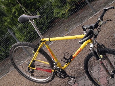

Już nie będzie taka sierota. Trafiła się siostra z wyższej półki, żelazna, fajowsza. Roboty trochę będzie, plan już jest, ale realizacja raczej na jesieni.

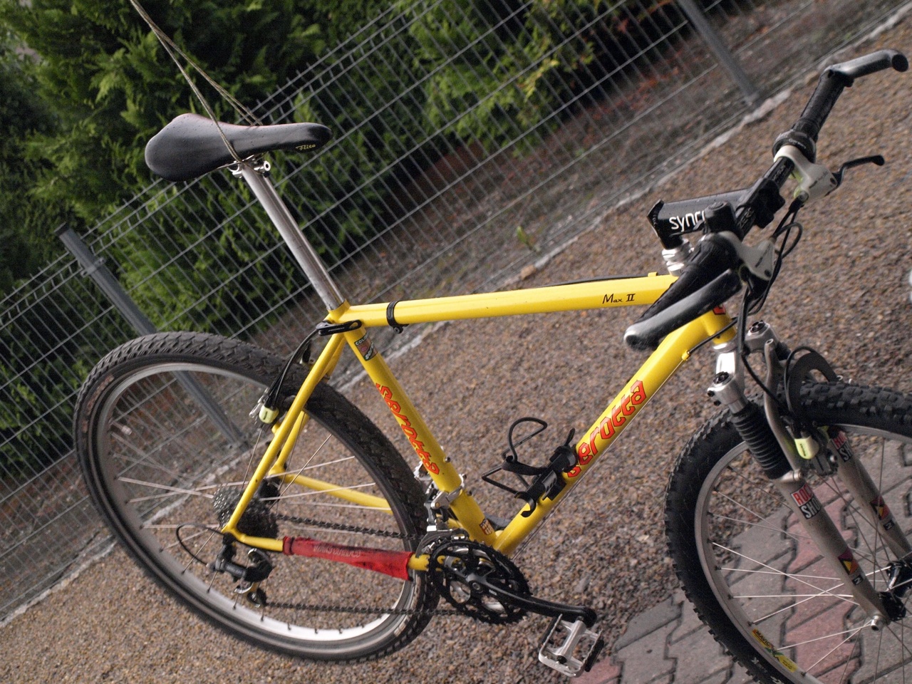

Plany... Trzeba zrobić jakieś zaprawki na ramie, ogólnie źle nie jest, nawet bez większego czyszczenia. Widelec - 1cal, trochę problematyczny, ale działa. Tylko że stan lag jest opłakany. Chodzi mi po głowie malnąć go pod kolor napisów na ramie, taki ni czerwony, ni różowy. Raczej zostanie. Dałbym tu Manitou III, ale sterówka nie ta - wtedy byłby żólto-niebieski.
Magura, choć fajnie działa, pójdzie weg. Nie lubię i już.
Osprzętowo - zostanie raczej czarny LX (RD, canty, piasty, kaseta, - FD nie mam w tym rozmiarze, ale się znajdzie) + manetki jakieś obrotowe. Tylko korba amerykańska pójdzie.
Chyba że jak rozbiorę i się miło zaskoczę (np. wagą) to coś z wyższej półki włoże.
Zastanawia mnie jedna sprawa - kiedyś klepali te ramy na Columbusie Max, na ramie są (pod lakierem) oznaczenia "serotta ... coś tam ... concept". Sama plaketka jest nawet podobna do tej columbusowskiej. Czy zatem to jakaś kooperacja?
Nie będę tu smrodzić, zdziałam nowy, odpowedni temat.

ajjj czyli to nie naklejka ColumbusaAdamello pisze:serotta ... coś tam ... concept". Sama plaketka jest nawet podobna do tej columbusowskiej.
tylko cos tam cos tam Colorado
#76
Naklejka ma napis Culumbus u góry jak dobrze widzę? Podsiodłowa sprawia wrażenie grubszej na dole, pozioma wygląda na spłaszczoną przy siodle, jak w Maxie. Z drugiej strony tej klasy rury i osprzęt LX troche nie pasują
#77
Gerwazy, nie ma zadnego napisu Columbus. Jest dokladnie taka tresc: "Colorado Concept Serotta proprietary design BiAx". I to nie jest naklejka, tylko niewyczuwalna metka pod lakierem bezbarwnym.
Wczesniej robili MTB na Columbusie Max OR. Bodaj od 1994 bez oznaczen Columbusa, ale wyraznie owalizowane (gorna i dolna), a podsiodlowa tapered (29-36mm!)
Rower na LX.... Oni zwykle oferowali framesety+wersje wyposazenia. Slabiej od LX sie nie dalo.
#78
Wydawało mi się że ten pierwszy napis od góry to Columbus. Jakby były rury tej firmy, to pewnie była by też taka nalepka, bo raczej jest się czym chwalić, a nie co ukrywać. 1994 rok to już zmierzch konstrukcji stalowych, Columbusowi sprzedaż leciała na łeb na szyję, Colombo powiedział kiedyś że jak w czasach wysokiej sprzedaży problemem był dla niego hałas w fabryce, to później stała się nim cisza... Może próbując się ratować podnieśli ceny, może Serotta chcąc sprzedać produkt musiał szukać tańszej alternatywy, bo nikt już nie kupiłby drogiej stalowej ramy, skoro mógł mieć lżejszą i tańszą aluminiową. Można snuć domysły...
Tu specyfikacja MAX OR:
Znakiem rozpoznawczym były jeszcze mocno spłaszczone bocznie dolne rury tylnego widelca, miały przekrój 36x18,5mm:
#79
tez padlem ofiara duetu Serotta/AdamelloGerwazy pisze:Wydawało mi się że ten pierwszy napis od góry to Columbus
kroj pisma taki jak w Columbusie
