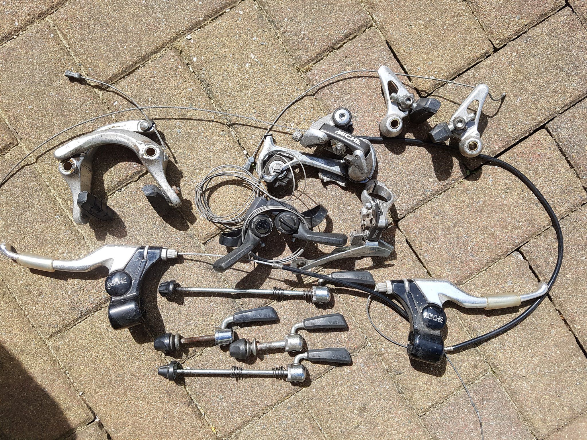

Zamontowałem kokpit, odnowiłem szpeje, zakupiłem koszyczki i pedały (Wellgo bear cage, stare do serwisu i malowania, ale bez luzów. Musiałem tylko troszkę naprostować). Na jakieś aukcji znalazłem info że koszyki z Kuwahary, a z czego faktycznie to kto wie. Ważne że jest napis Japan :) Aha, jaki macie patent na manetki plastikowe? Próbowałem je opalarką delikatnie ale to nie działa. Potem przesmarowałem wazeliną i na kilka dni wyglądały dobrze, ale teraz ponownie są szare i brzydkie. Jakieś pomysły na trwalsze odmłodzenie plastiku?
Jeśli chodzi o układ hamulcowy to postanowiłem tylko odmalować miejsca z rysami itd. i zostawić oryginalne loga . Wyszło całkiem, całkiem. Jeszcze chwila i rower będzie do użytku.
