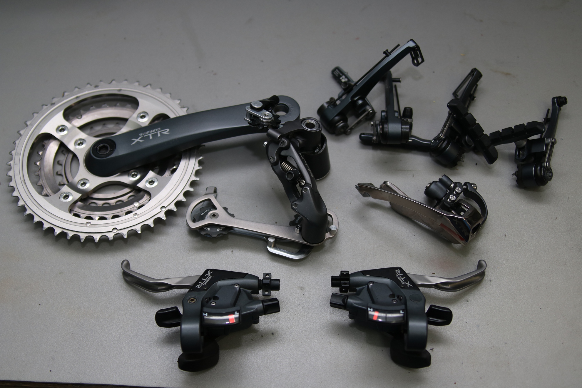

ogarniam części

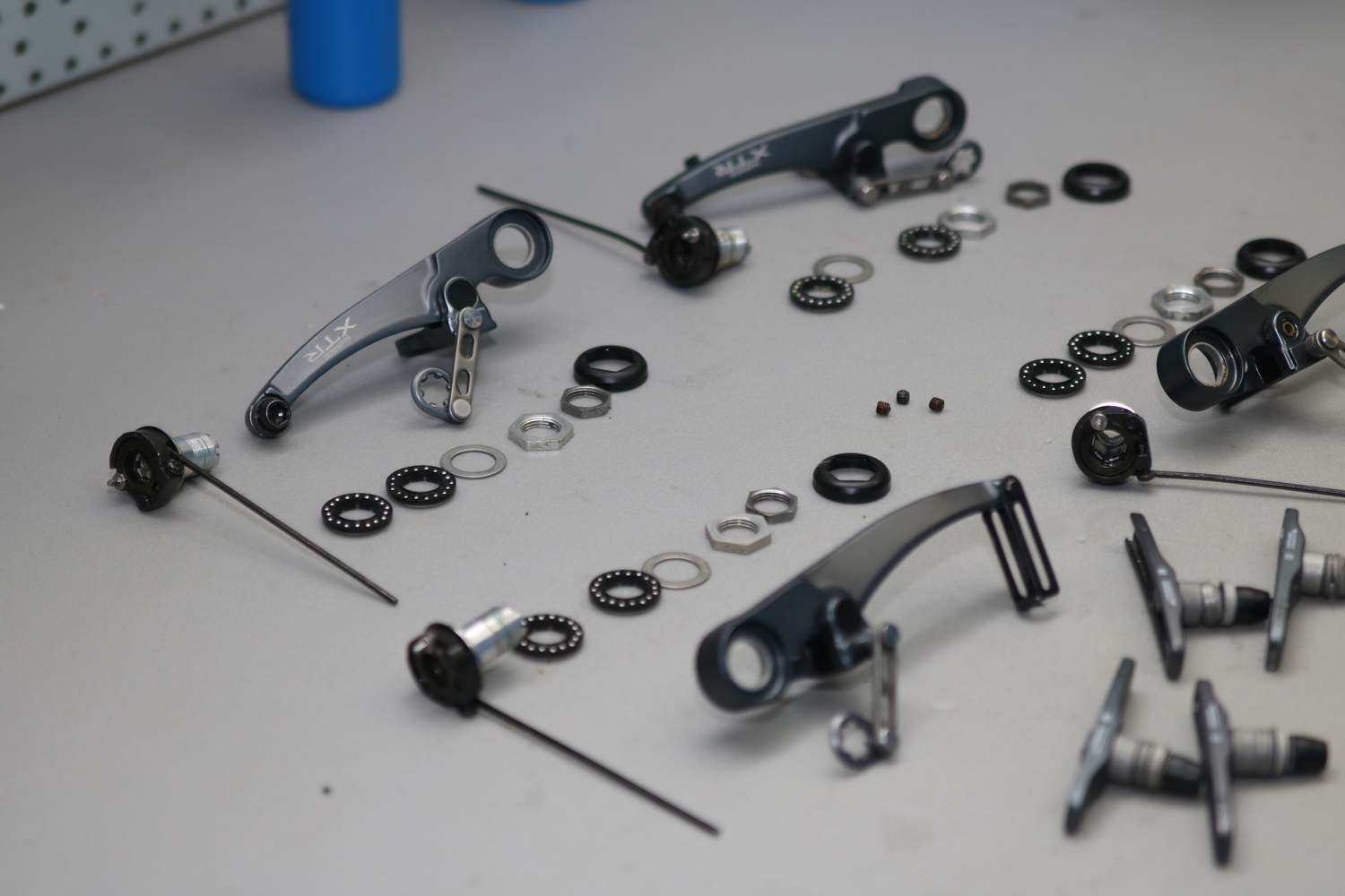

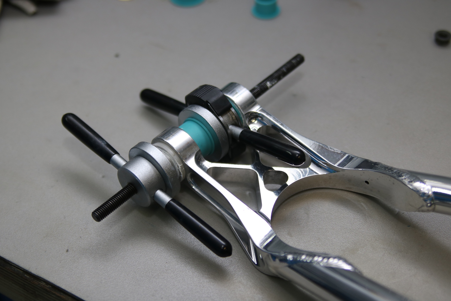

Foty hamulców w trakcie serwisu.
Uwielbiam ten zimowy czas kiedy można zagłębić się w serwisie takich cudów. Dziś zeszły mi chyba ze 2 godziny na czyszczenie samych hamulców. Te v-brake to był prawdziwy przełom w kolarstwie górskim.
Łożyskowanie, super, szkoda, że górne elelmenty były niedopracowane, moje niestety będą lekko klekotać :(
Chociaż może kiedyś do tego jeszcze podejdę.

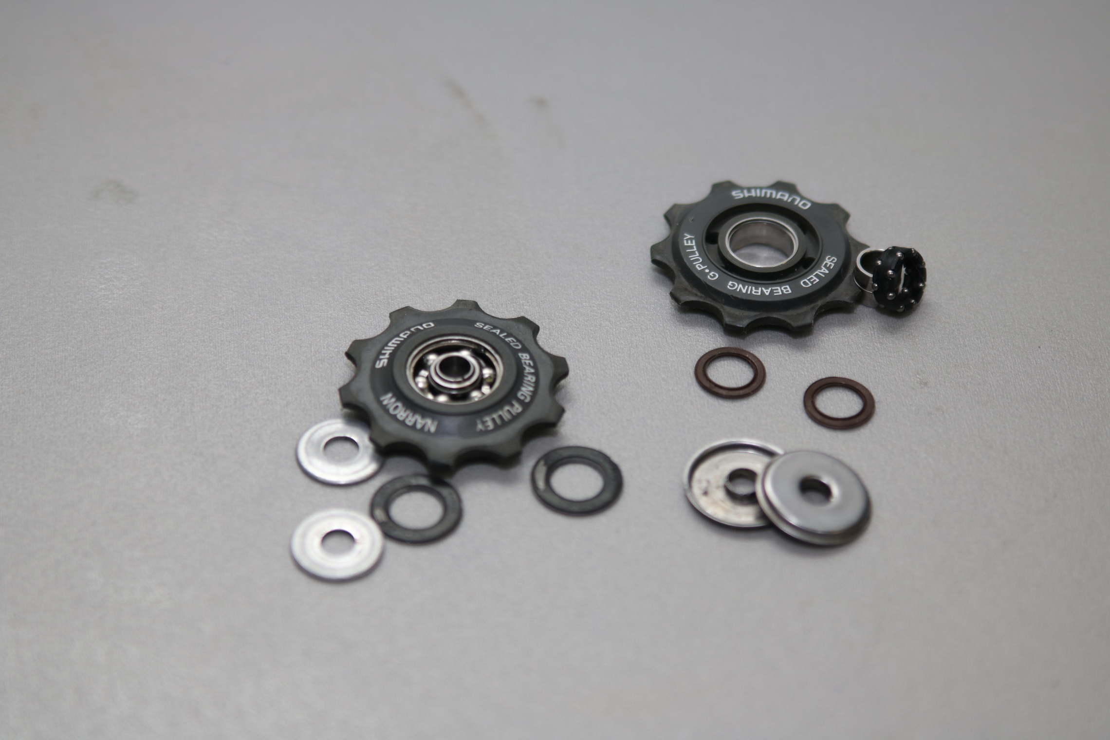

W temacie łożyskowania, kółeczka XTR 950
Tez fajnie łożyskowane, chociaż, bywało, że łożyska padały prędzej jak zęby się zużyły.

Już 900 miała tak łożyskowane kółka - było czuć w łapie różnicę...
A co do Vek - możesz polować na zestaw naprawczy

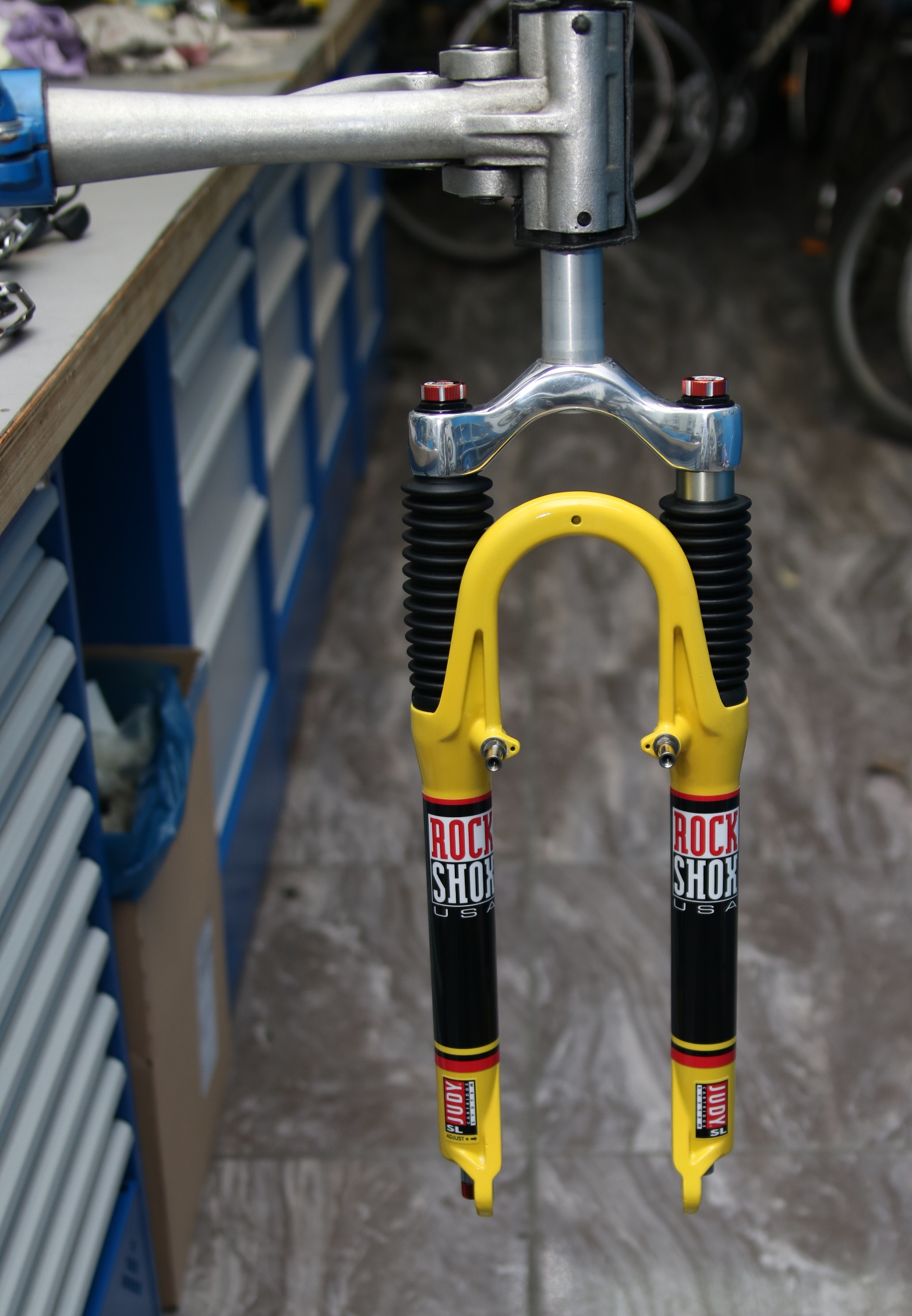

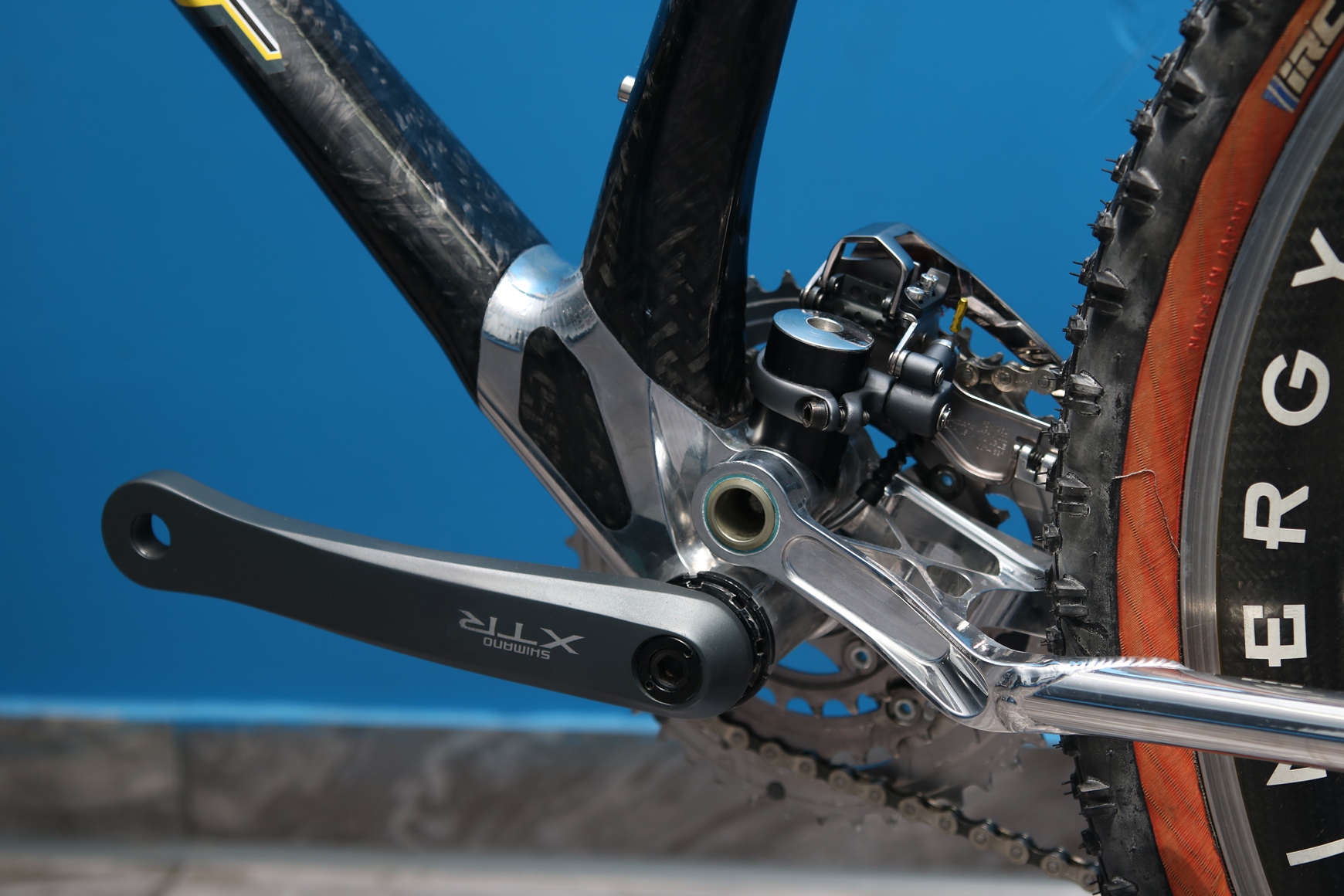

Dziś poskładałem ramę w całość:)
Warto było tyle się męczyć z polerką i lakierowaniem.
Rama dostała nowe ślizgi, nowy hak przerzutki, jutro ją dopieszcze jeszcze i zostanie tylko naklejki nalepić:)
Napęd zgrubsza gotowy, suport jeszcze muszę rozebrać, i została kaseta do wyczyszczenia
Mam też foto Judy na gotowo :)

RD M900 z tego co widziałem w moich są na ślizgach, może były jakieś wypusty na łożyskach, ale wydaje mi się, że były tylko na ślizgachskolioza pisze:Już 900 miała tak łożyskowane kółka - było czuć w łapie różnicę...
Tutaj kunszt polega na tym, że aby zachować prace kółeczka "na boki", shimano zastosowało mikro łożyska,
na których kołeczko swobodnie pracowało na boki.
Zestaw naprawczy do V-ek może kiedyś gdzieś trafię

Czacha pisze:Dziś poskładałem ramę w całość:)
Piękna robota, a ten SL to jak dla mnie najpiękniejszy amor ever.

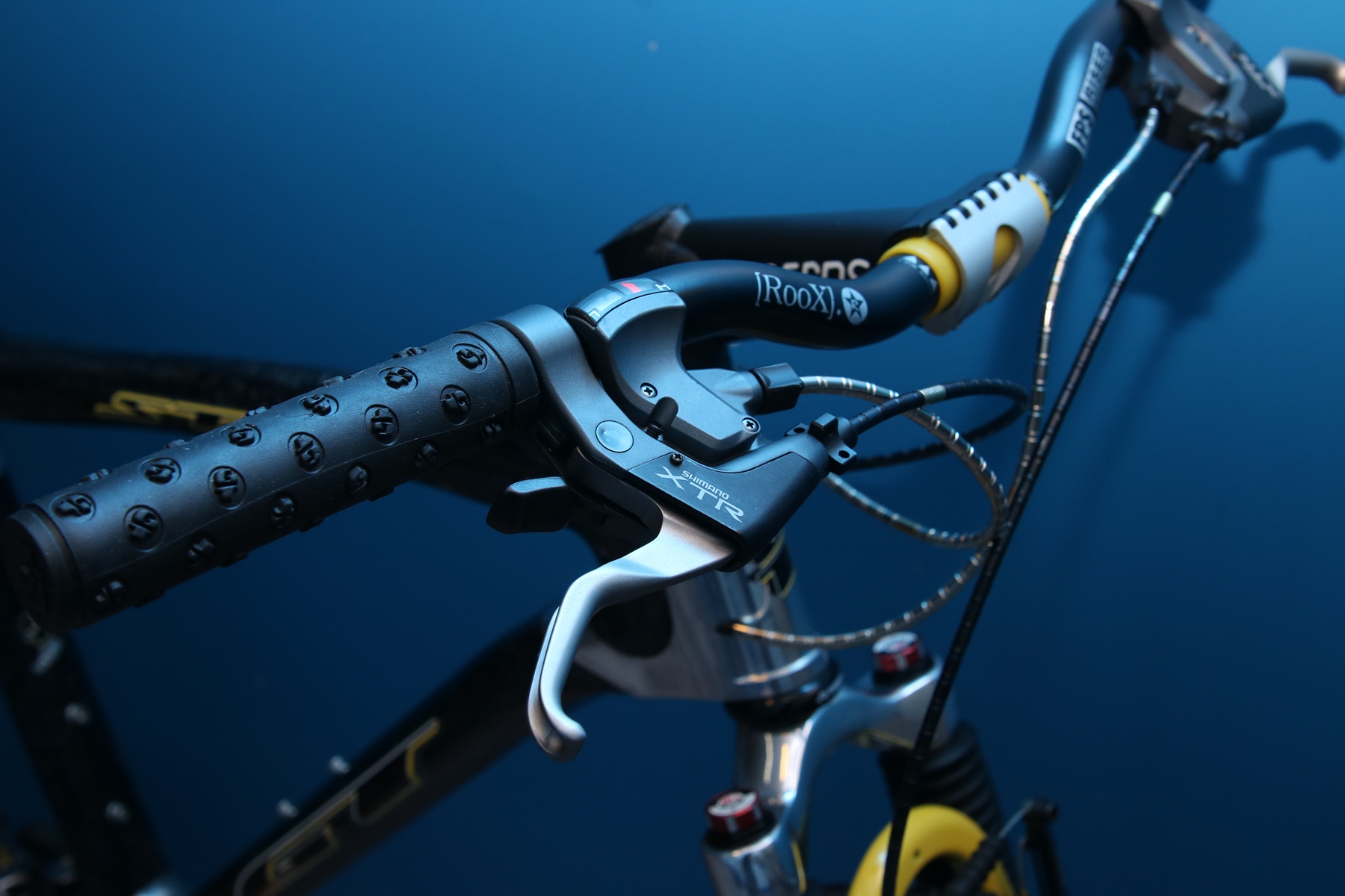

Widzę że walisz NA BOGATO
I to mi się podoba
Nie lubię budżetówek dla plebsu
XTR w swojej najfajniejszej odsłonie zrobi robotę w tym rowerze.
Moim zdaniem powstanie wynalazek na szafę - do jazdy po mimo tego że to nie jest NOS i tak będzie zajebiście szkoda.
Jazda testowa i NA SZAFĘ panie
Żółta Judy trochę będzie waliła po oczach ale wtedy to był top więc nie może być inaczej

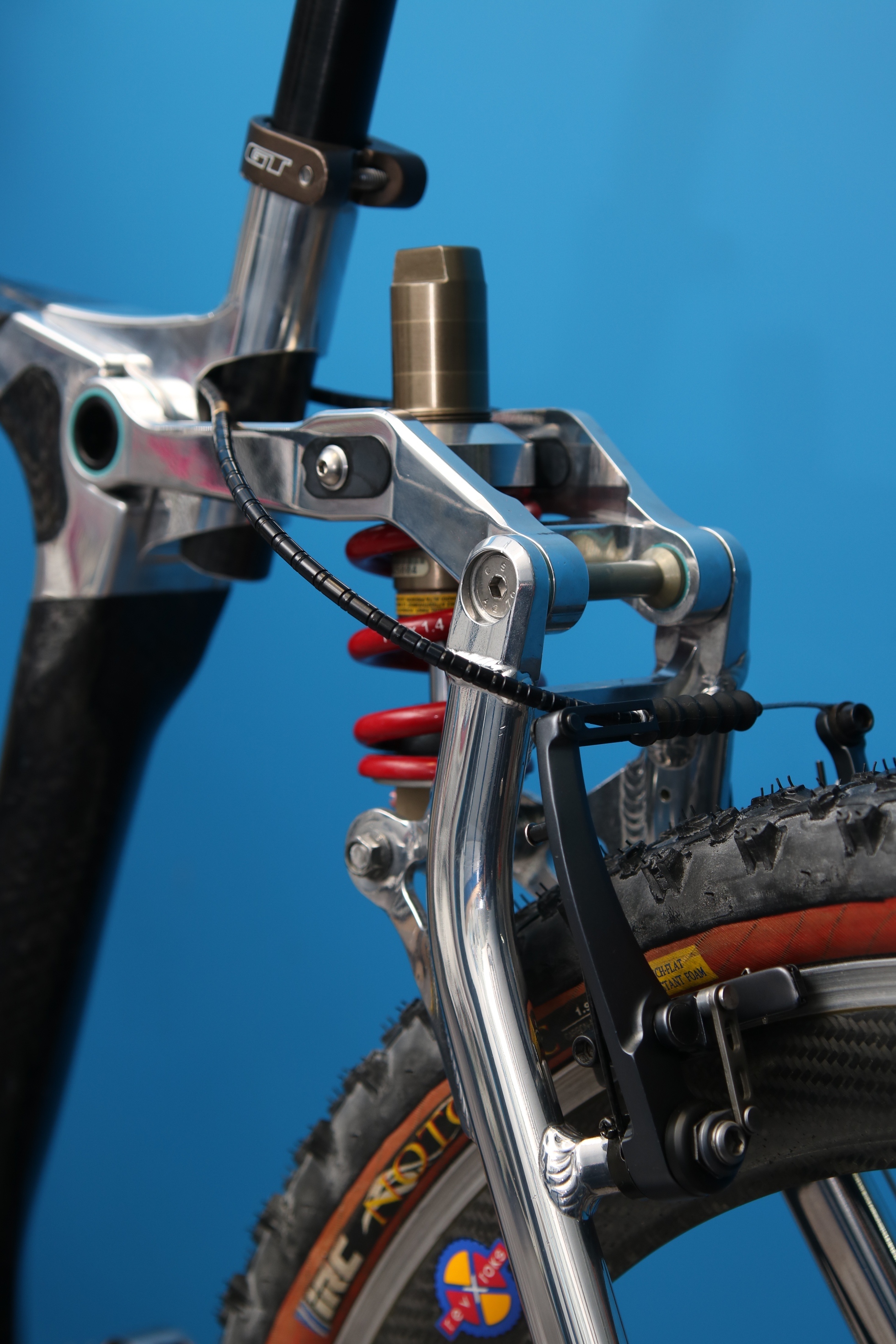

Judy robiony od podstaw, był w kiepskim stanie, na początku wątku są foty jak wyglądał. Malowałem sam, do tego nowe naklejki z ebay.
Coś w tym jest, że XTR to nuda. Ale to jest rower o którym marzyłem szarak to było to. Zresztą, z M950 użytkowałem tylko przerzutki, reszty nigdy nie miałem u siebie, a zawesze chciałem mieć:)
Z kół fabrycznie były dostepne jako opcja Spiny, ale nie jest tak łatwo je dostawć, poza tym nie o nich marzyłem. Dlatego wjadą tam Spinergy Rev-x.
Zresztą, poniżej foty z dzisiejszych poranno-popołudniowych działań :)

kilka mi się przez łapy przewinęło, zarówno M900 jak i M910 i wszystkie miały u góry ceramikę a na dole łożysko kulkowe -może miałem fuksa, a może u Ciebie ktoś wrzucił kółka od XTCzacha pisze:RD M900 z tego co widziałem w moich są na ślizgach, może były jakieś wypusty na łożyskach, ale wydaje mi się, że były tylko na ślizgach
#54
skolioza pisze:kilka mi się przez łapy przewinęło, zarówno M900 jak i M910 i wszystkie miały u góry ceramikę a na dole łożysko kulkowe -może miałem fuksa, a może u Ciebie ktoś wrzucił kółka od XTCzacha pisze:RD M900 z tego co widziałem w moich są na ślizgach, może były jakieś wypusty na łożyskach, ale wydaje mi się, że były tylko na ślizgach
Schemat też mówi o ślizgach w M900. Ogólnie chodziło mi górne kółeczko, które jest bardzo ciekawie zrobione, i pierwszy raz zastosowano to w M950

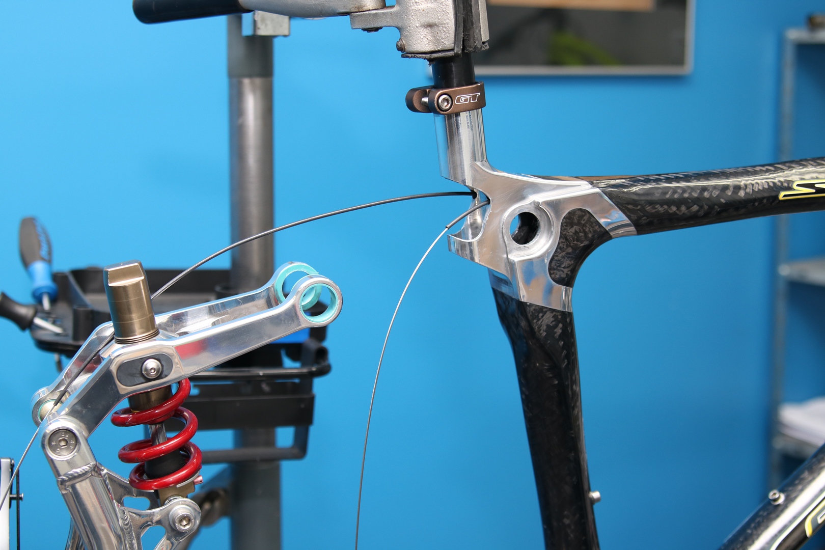

Co do ramy, ktos pisał na forum, że przeciaganie linek przez ramę w modelu to katorga. Poinstruowany filmikiem z promo GT STS, byłem rad, przełoże teflony i po problemie. Ale zapomnaiłem, że linki już kiedyś zdemontowałem. Wczoraj trochę się namęczyłem z tym. Dla potomnych. Wgłówce sterowej jest na tyle miejsca, że można paluchami lub pensetą przełożyć linke przedniej przerzutki wkładaną od dołu przy suporcie. Natomiast linka od hamulca tył oraz przerzutki tył, przekładamy od główki i mając zdemontowane łożysko ślizgowe na linku przy mocowaniu siodła, również pensetą przekładamy przez otwory. Reszta jak na filmiku. https://www.youtube.com/watch?v=7tnniDO11iI

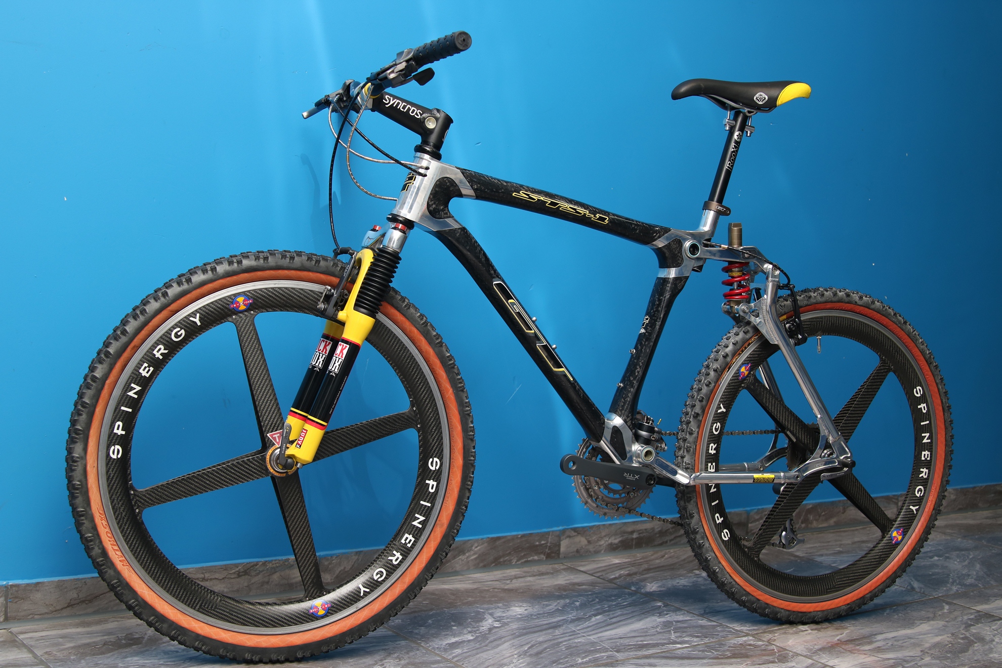

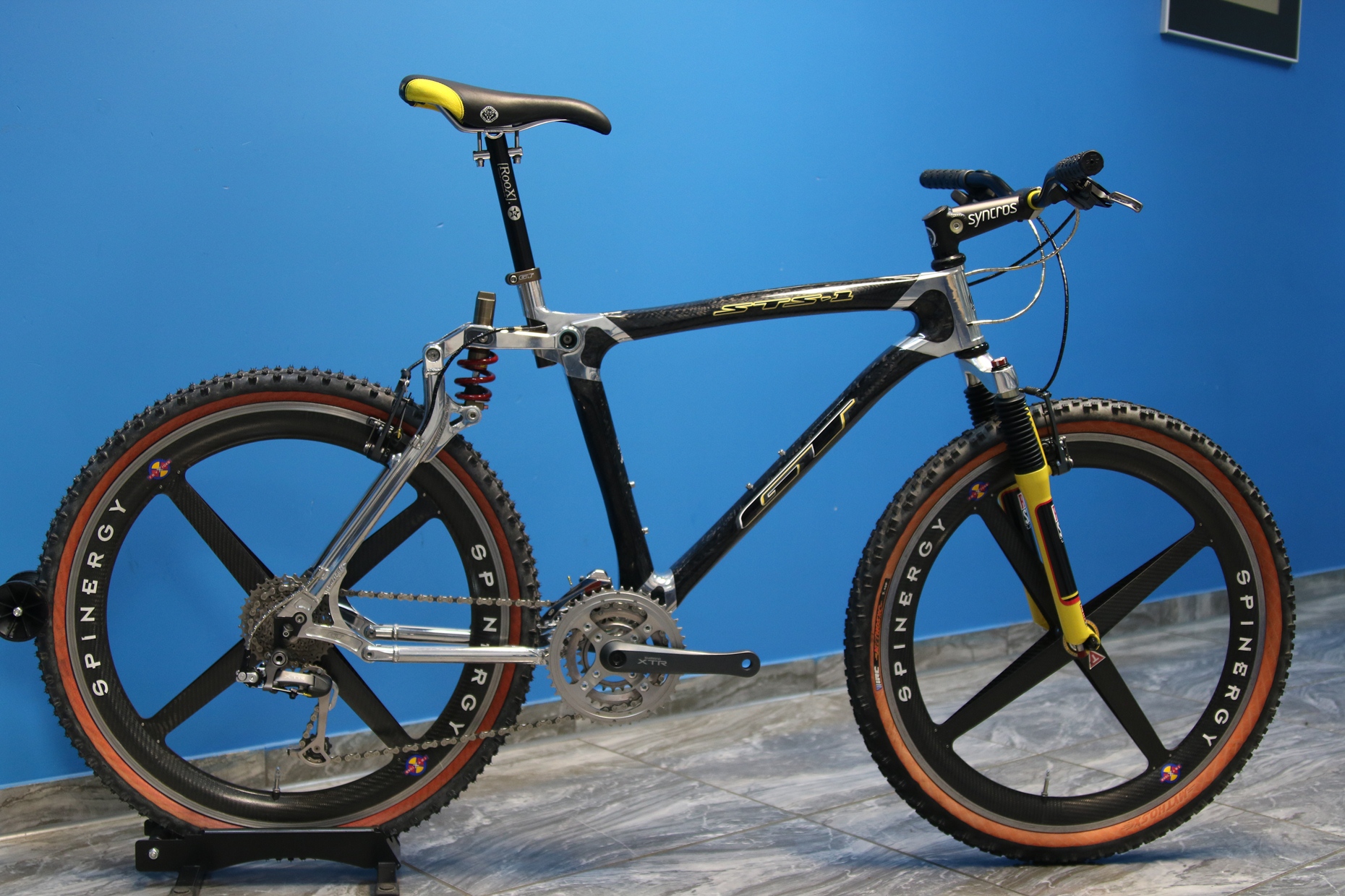

No to koniec. Rower stoi sobie radośnie a ja jeszcze bardziej radosny wpatruje się w niego:) Miałem sporo rowerów, różnych, ale wierzcie mi, żadnego tak bardzo nie chciałem jak tego. To taki mój prezent na 20lat zabawy na poważnie z rowerami. W rowerach GT byłem zakochany. Tego STS zaobaczyłem pierwszy raz w katalogu prego z 1997, wtedy był nie osiągalny dla mnie.
A teraz stoi sobie radośnie koło mnie:) Kiedyś pisałem, przy okazji innego projektu, że takie rowery należy powiesić na ścianie. Pisałem, że dotyczy to również tego STS który był w planach. Ale nie ma takiej opcji, wiosną muszę na nim polatać.
Teraz tak sobie myślę, że też zakończył pewien etap. Naście lat temu, gdy kupiłem te koła, częścio kupowałem osprzęt, potem wkońcu cały rower w myślach był właśnie ten dzień. To był jakiś cel.
Co wyszło ze sfery fizycznej, foty poniżej.
Ps. rower będzie ostatecznie i tak "garażował" na ścianie w moim serwisie, więc jak ktoś będzie w okolicy Krotoszyna, zapraszam, sklep otwarty codziennie, pogadamy, pooglądamy itp.

Fajna maszynka - jak Spinergy nie pasują wg mnie do niektórych karbonów, tak tu się fajnie zgrały
A odnośnie kółek - zwracam honor, nie zwróciłem uwagi że górne na fotce też jest na kulkach; M900/910 miało u góry ślizg ceramiczny jak pisałem wyżej i byłem przekonany że w kwestii łożyska piszesz o dolnym kółku (które M900/910 miało już łożyskowane)

Jak by miał być katalogowy był by na Kore, które kupiłem kiedyś w zamyśle o tym rowerze. Ale Kore już wtedy nie było jakimś super wypasem.Piotr pisze:Jak ROOX to nie Syncros, takze projekt nieskończony . . . .. . . . .
Roox, jest ogień, ale zupełnie niepasował swoimi kanciastymi kształtami.
