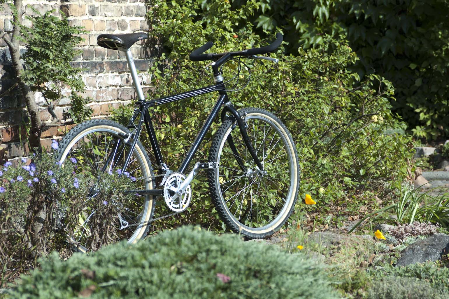

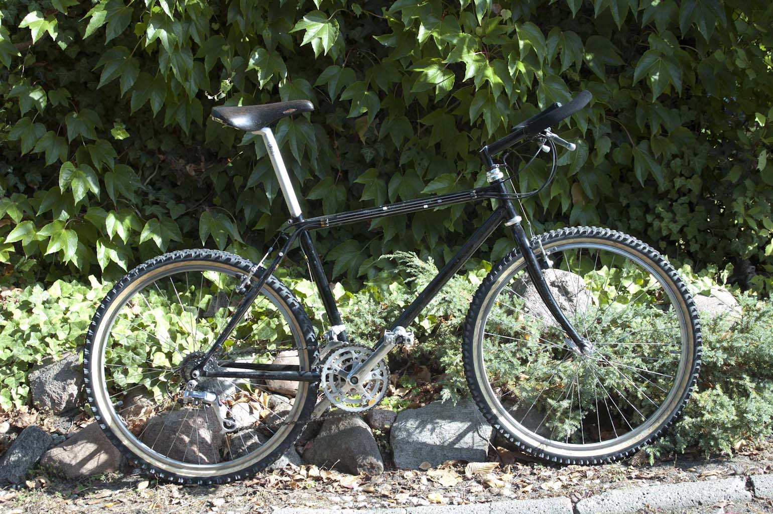

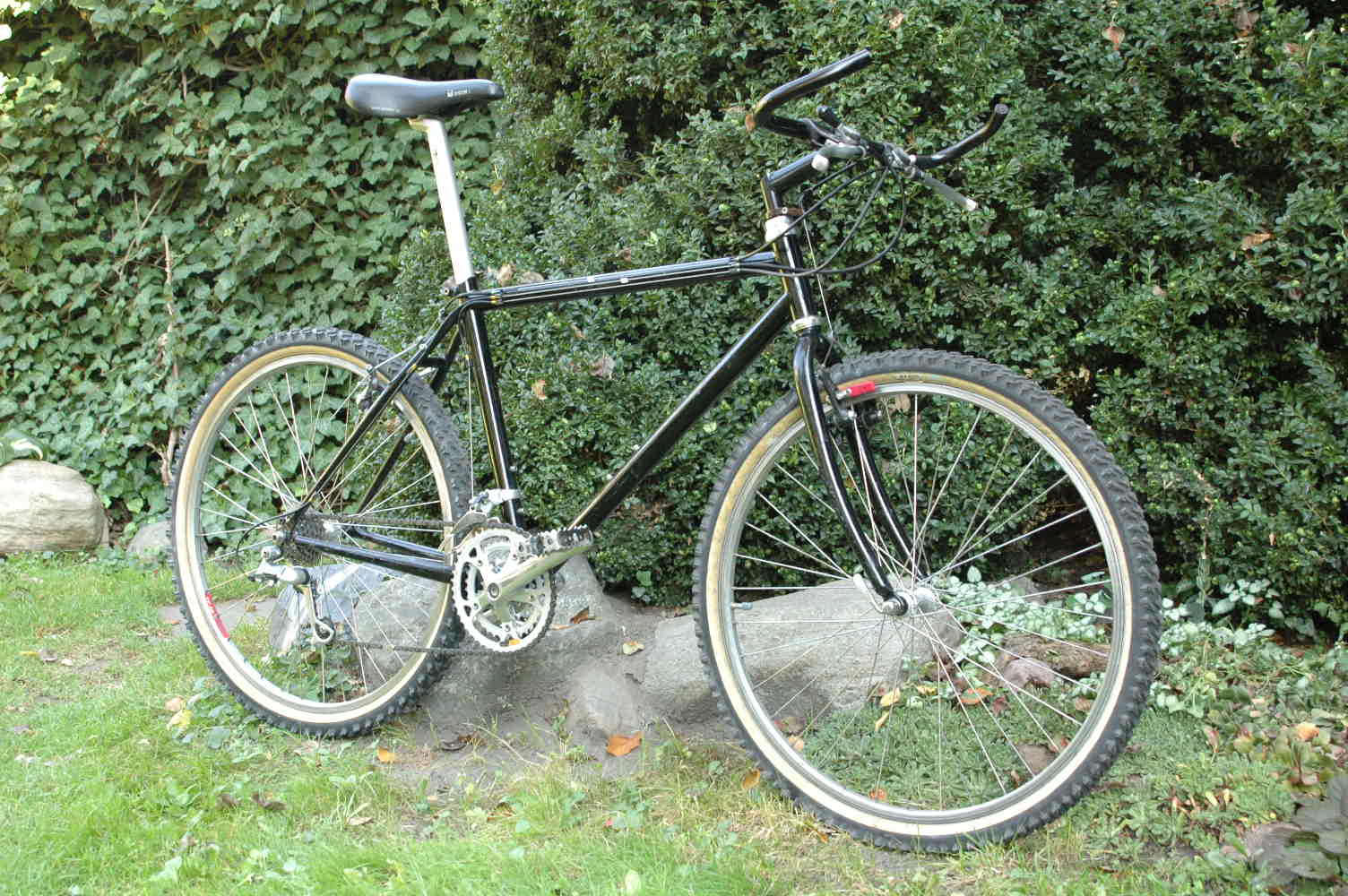

na szybko focie
#33
ps. waga realna 11700 g
#35

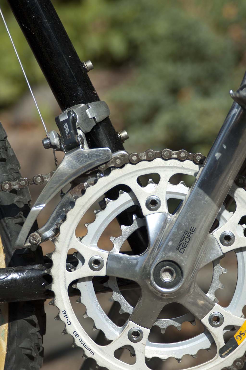

cześć
fibraxy stare miałem w szufladzie , zalegały parę lat ,
ale już wsadziłem ashimy.
i działa idealnie.
Ps. Ustawiony, objeżdżony i zakurzony
daję focie nieco lepsze
#36
ps. rama prosta, dosyć sprężysta,
całość zwinna, i szybka mimo bieżnika traktora,

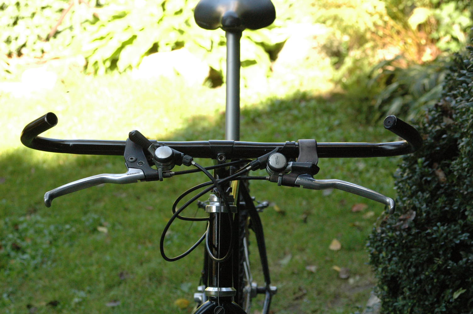

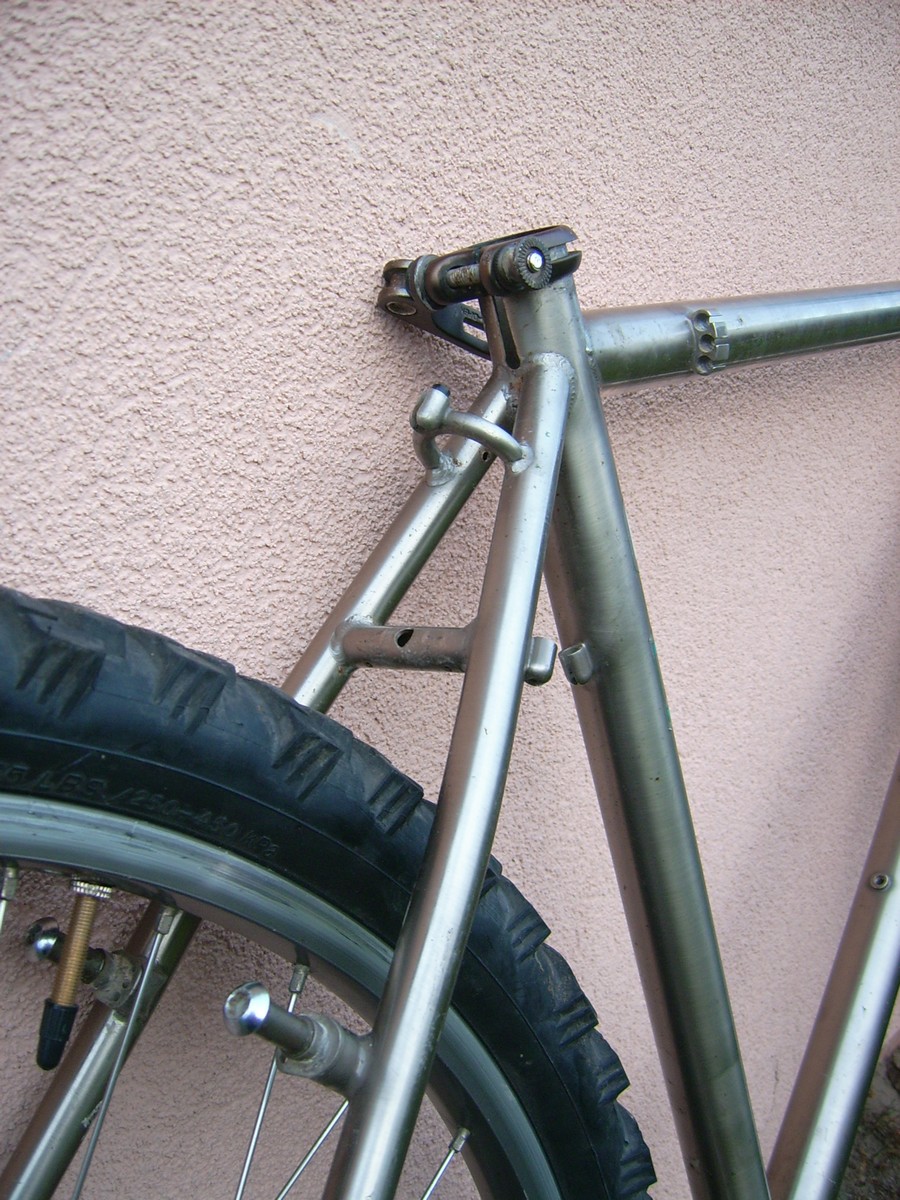

#38
te boczne prowadzenie linek to nie typowe jest
ale nadal nie wiem co to za marka...
#39
A mnie ta rama przypomina Sunna, którego sprzedaż zapowiedział w Giełdzie Corrado.
Podobnie prowadzone linki boczkiem górnej rury i jak na mój gust podobny uchwyt do linki canti na tylnym trójkącie:
http://www.aukcjoner.pl/gallery/017960304-8.html#I8
#40
podobne
lecz inny zacisk i średnica sztycy...
#41

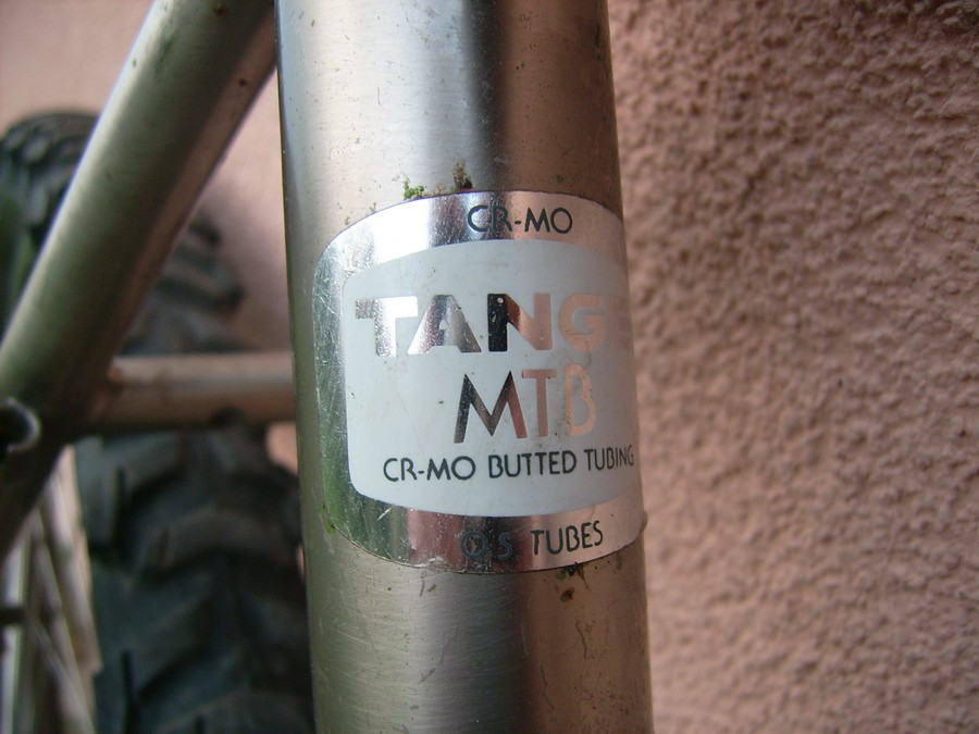

http://allegro.pl/show_item.php?item=47 ... d00be2ff62
kurcze
moja rama wygląda tak samo
tylko haki inne i wideł (nawet średnice i wymiary ma takie same?)
czyli też tange prestige?
czy co?
#44
nie mówię że to to, to samo
tylko że rury prawdopodobnie te same
jak nie mam danych to zbieram poszlaki.
a to to z allegro też nie wiem czy jest tym co podpisano....
bardziej się skłaniam za jakimś wczesnym -niemcem (stevens?) ale nie am katalogów

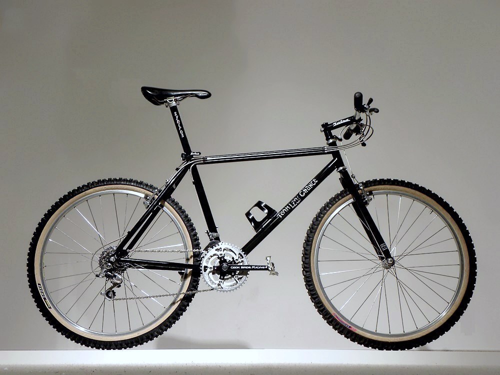

#46
po prostu podobne są
ten fat
a tu moje cudo,

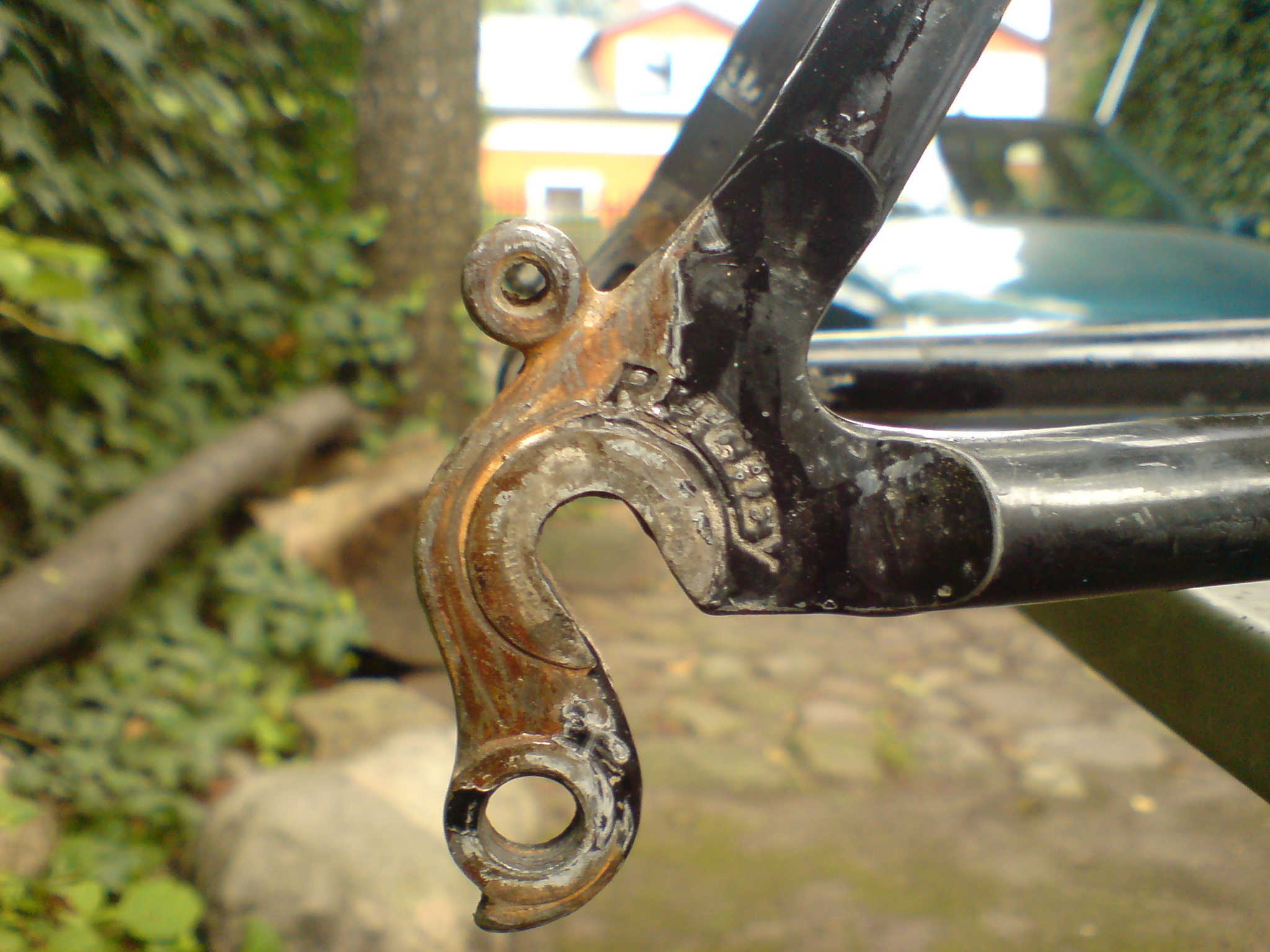

#48
no właśnie
mają tą samą nietypową średnicę sztycy 29,4 mm,
i inne haki, ten mój ritchey-a.
reszta to samo
hak w fat-cie
i to są różnice jedyne
a tu hak
#50
a tego nie wiem,
takie coś dla porównia, jak bym nie wiedział że mam coś innego to bym się pomylił z dalek :)
podsumowując - to niemiecko-amerykańska podróbka fat chance na rurach tange prestige.
od fato-lubów
#51
Oh dear, dear, dear... Jak ja bym chciał żeby ten FAT na Prestige nigdy nie ujrzał światła dziennego. Po pierwsze, nie niemiecko-amerykańska tylko Taiwańska podróbka. Za aprobatą Chrisa Chance niestety. Był sprzedawany jako eksperyment marketingowy tylko w Kanadzie.
Takie nieślubne, niechciane dziecko Chrisa. Zdjęcie powyżej to oryginalny Yo Eddy na True Temper.
29.4 to rozmiar w Yo Eddy i Ti-Facie. Ale to nie jest Yo-eddy. Pierdólkami jak zacisk sztycy to bym się nie przejmował. To może być ten t.z. "Team Chance" jak i cokolwiek innego z Taiwanu. Poprawka, twój to raczej nie ta nieszczęsna podróbka FAT-a właśnie ze względu na ładne haki Ritchey-a.
Co do tej akukcji z Allegro... najbardziej kultowa IN THE WORLD. My arse!!!! Z chęcią bym tutaj poprzeklinał ale się powstrzymam.
Na zakończenie dodam że Twój rower jest bardzo przyzwoity i pięknie go odszykowałeś. Ciesz się ładną linią ramy i radością z jazdy.

Dzięki Radziej
tak właśnie zrobiłem,
i nazwałem go Gorc, gdyż z Gorców pochodzi :)
A jest zwinny i sprytny, i działa nie najgorzej.
no jak i jak twierdzisz ma zgrabną linię
podoba się mi

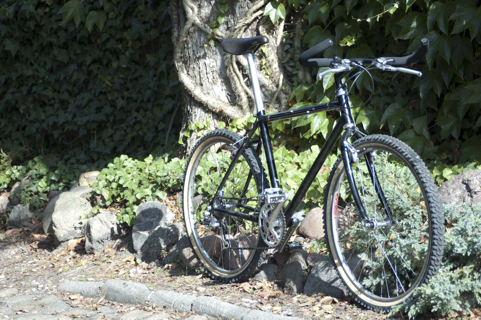

#54
Piotrze
to jest male bydlę, 18,5 calowe
#55
Witam
No miło mi , iż rowerek zgłoszony do wyborów miss
choć metki modnej na nim nie ma :)
Ani nie jest on ortodoksyjnie jednoepokowo - katalogowy gdzyż był kundlem już w trakcie zakupu.

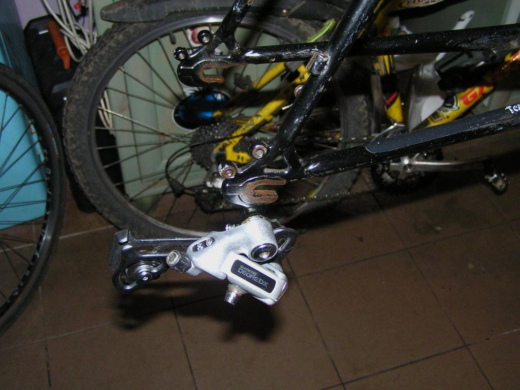

tak z pamięci co zostało w nim reanimowane:
- pomalowany mostek shogun,
- rama - zrobione zaprawki i polerka, odrdzewianie , konserwacja
- kiera shogun- polerka
- wypolerowane i naprawione thumby
- suport hg-90 - reanimowany
- stery połamane - procraft - okazały se takie same jak cane creek- zalegające w szufladzie, ( odratowane i uzupełnione)
przednia przerzutka - xt reanimowana,
tylna DX - by ła dawcą części dla szrota xt i dało się z dwóch jedną sprawną złożyć.
- kaseta po szlifie ta sama HG-70

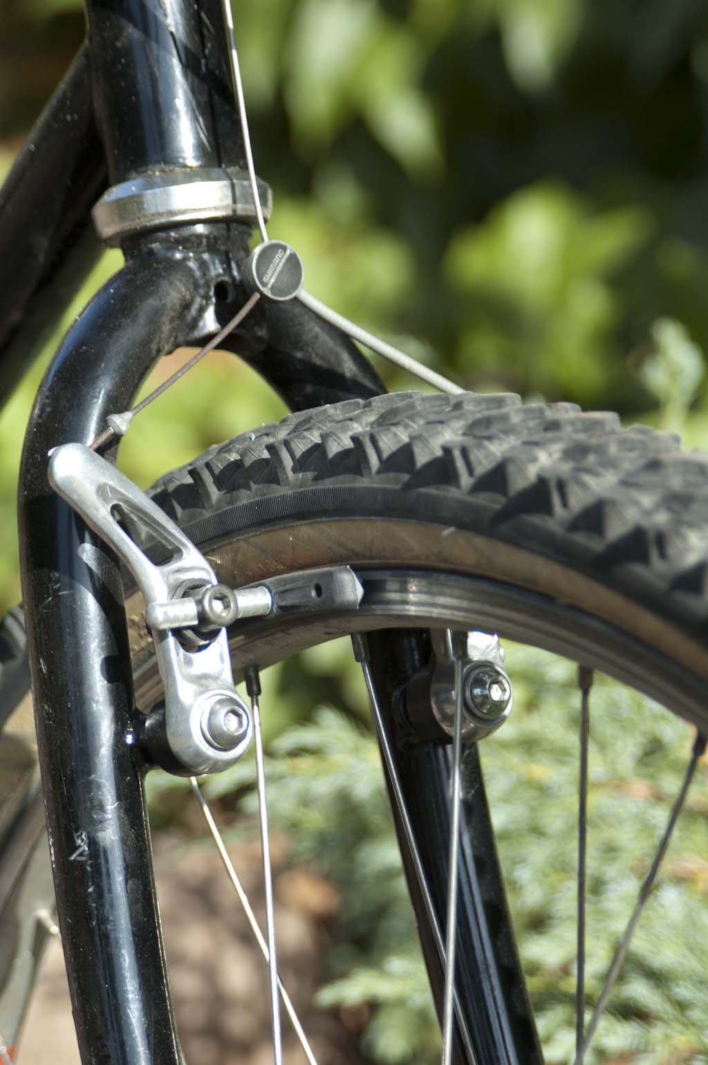

Co udało się podmienić na nowsze lub bardziej spójne:
- kółka na mavicach i stx rc, poszły do szuflady
wylądowały formule na lx ogryzkach z epoki.
- Magura hs11 poszła do szuflady - wylądowały canti-stx-alivio (bo są długie i świetnie działają) oraz klamki z epoki sh. DX
- korba DX, podmieniona na taką samą tylko w dobrym stanie
- sztyca niestety rozpadła się przy wyjmowaniu (kalloy) - została zastąpiona wyższym modelem z epoki (NOS od Point)
- siodło skuuuura, zostało zreperowne i leży w szufladzie, a wpadł przypadkowo trafiony rolls.
- oponki ze śmietnika ale w stanie dobrym maxxis.
- nie ortodoksyjne nowe linki i pancerze jagwire
uf
Roboczo - godzin nie liczę....
Satysfakcja jest :mrgreen:
