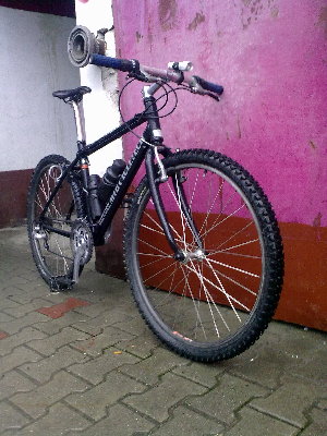

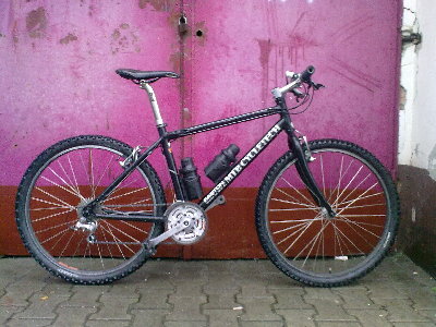

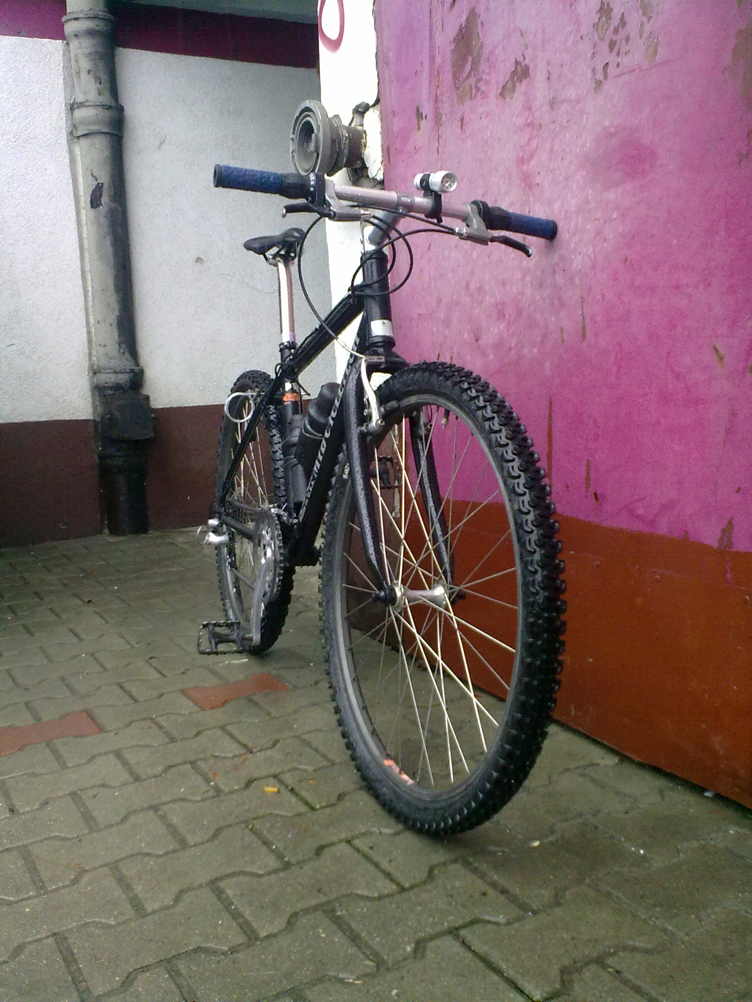

rower siostry stanął dziś na kołach, póki co jeszcze nie jest wyregulowany etc, ale już przynajmniej się toczy :-)

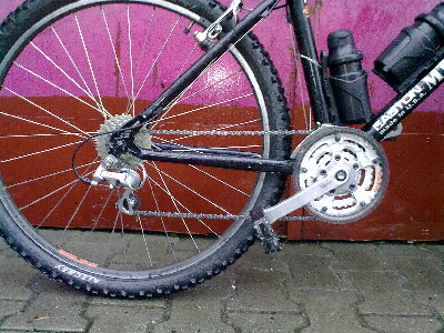

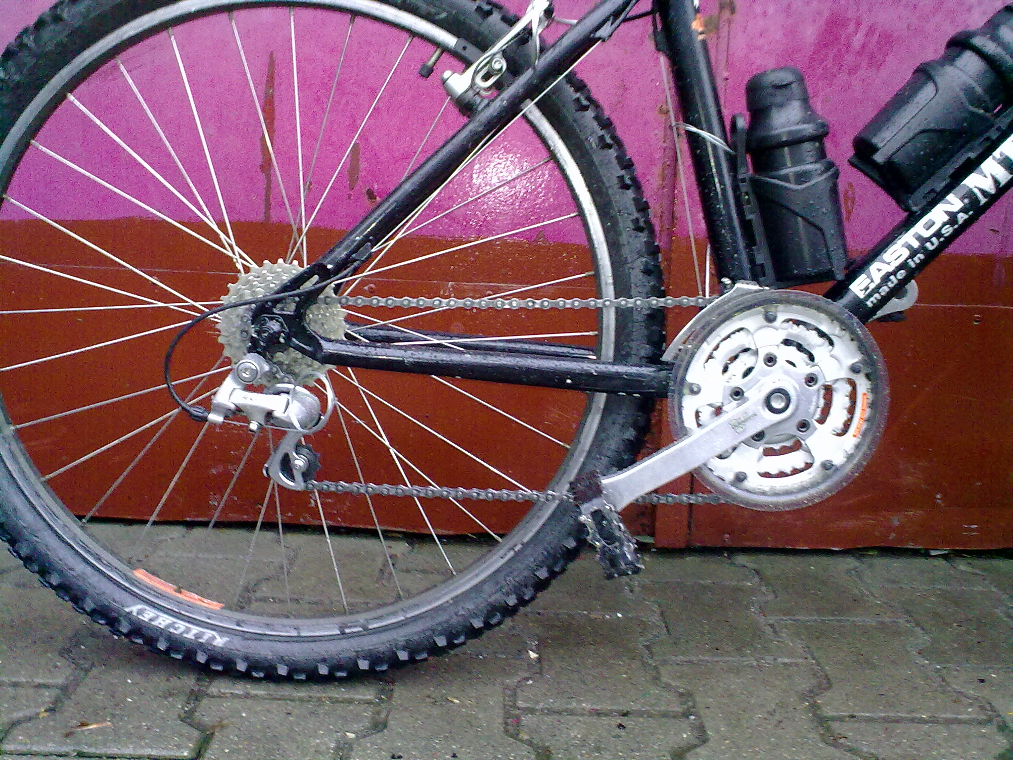

Co do osprzętu to też jest to wersja robocza. Przerzutka jest raczej tymczasowo, chyba jest zbyt krótka do tego napędu? niby daje radę.. ale sam nie wiem. Co sądzicie o takiej długości wózka przy napędzie 3x7 24/32/42 x 11-28 ?
Miała tu wylądować RD-M910, ale siostra zbyt lubi jazdę w błocie, więc chyba lepiej coś bardziej pancernego tu dać (konkretne propozycje mile widziane na PM, tylko stan i d e a l n y technicznie: czarny LX - STX RC - 739 - 570... tego typu opcje).
klamki z czasem też zostaną wymienione - oś obrotu klamki przesuwa się w bok, kiedy się naciśnie na klamkę, zabawne to - taki patent z firmy De One ;-)
Z czasem może korbę też się zastąpi tak by mieć większy zakres,np. 20/32/44 White czy cóś, ale to dopiero kiedyś ewentualnie
Sztyca umocowana za pośrednictwem puszki z pepsi :-)
oo a umiałbyś opisać na czym polega praktyczna różnica w użytkowaniu krótkiego i długiego wózka w takim układzie? Ja czuję, że jest zupełnie inaczej ale jeszcze nie umiem tego określić..
Fajny ten rowerek jacob, bardzo mi się podoba ta rasowa geometria ramy. Niby zwyczajny rower ale ma to coś w sobie. Fajnie by wyglądał na oponach z czerwonym boczkiem, przymierzałeś może takie?
jacob pisze:oo a umiałbyś opisać na czym polega praktyczna różnica w użytkowaniu krótkiego i długiego wózka w takim układzie? Ja czuję, że jest zupełnie inaczej ale jeszcze nie umiem tego określić..
długi bym zastosował przy założeniu że bede strasznie kosił łańcuch, nie uzywam akurat tego napędu na dużych przekosach, na blacie 44z latam po 4rech najmniejszych zębatkach, na środkowym 32z bez 11-tki i 30-tki, a na młynku 22z uzywam 4 największe, przy takim założeniu krótki wózek wszystko ogarnia inaczej musiałbym długiego użyć :)
no to to ja się domyślam, ale chodzi mi o opis odczuć z użytkowania. ja czuję, że jest inaczej ale nie umiem tego ująć w słowa, a siostra by chciała wiedzieć >jak będzie z długim< a jak z >krótkim< i nie bardzo umiem jej to opisać

22/32/42 x 11/28 z krotkim wozkiem musi chodzic....zwlaszcza wiosna ;-)
