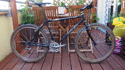

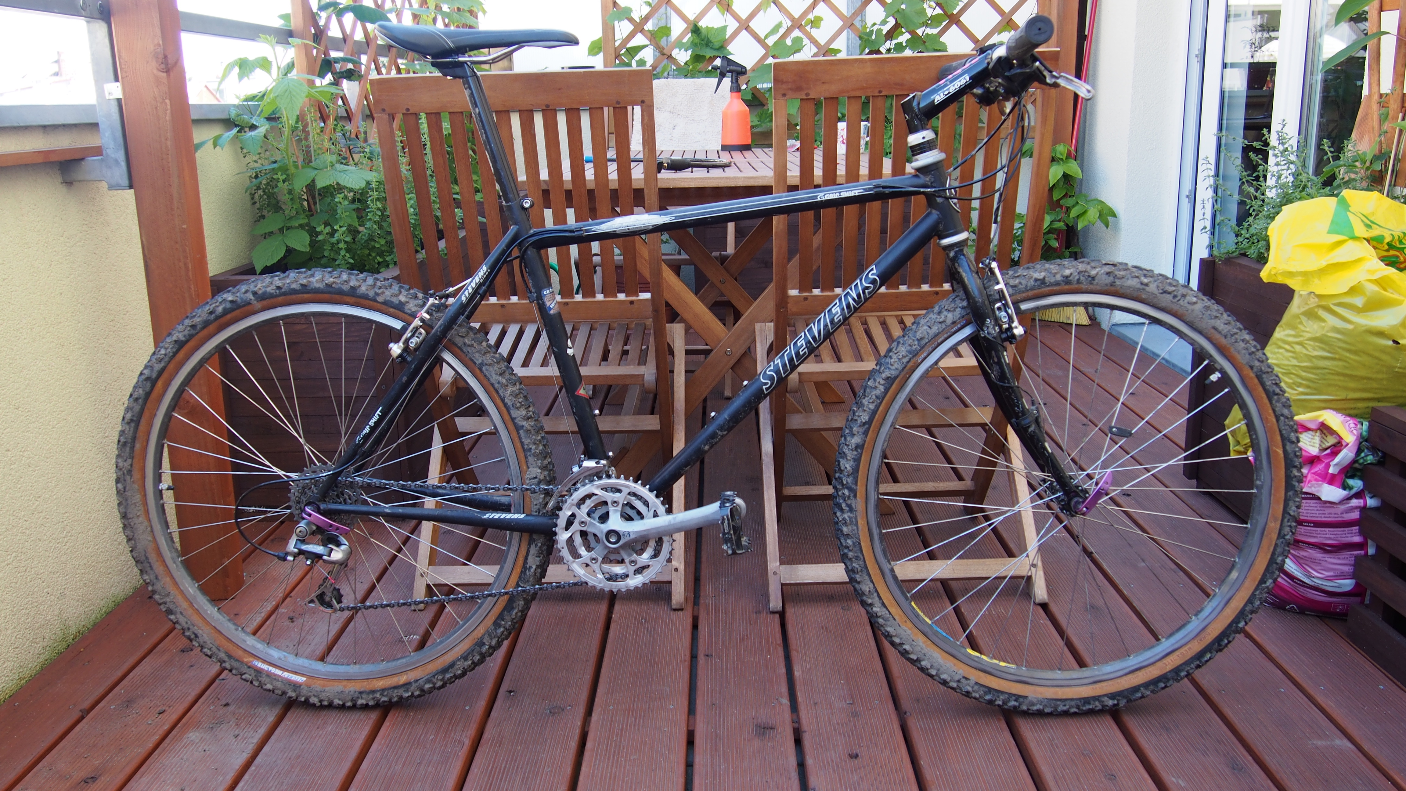

Rower przerabiam na wersję bardziej terenową :-) Na razie dostał opony Ritchey Megabite 2.1. Amor XC500 czeka aż mostek przyjdzie. Zmianę napędu na 3x8 i grip shifty muszę odłożyć na później ze względów przyziemnie finansowych.
Przyznaję, że nie chciało mi sie do zdjęć opon czyścić po testach błotnych. Super jeździ z takim bieżnikiem, w końcu na podjazdach mogę więcej siły włożyć i koło nie ucieka. Ino mogłyby się szybciej z błota czyścić, ale nie można mieć wszystkiego :-)
Sprawdzałem i jak założę amor to główka pójdzie do góry jedynie z 1-2 cm, więc chyba taki mały skok (50 mm) będzie OK do tej ramy. Chociaż może i z większym nie byłoby tak źle?

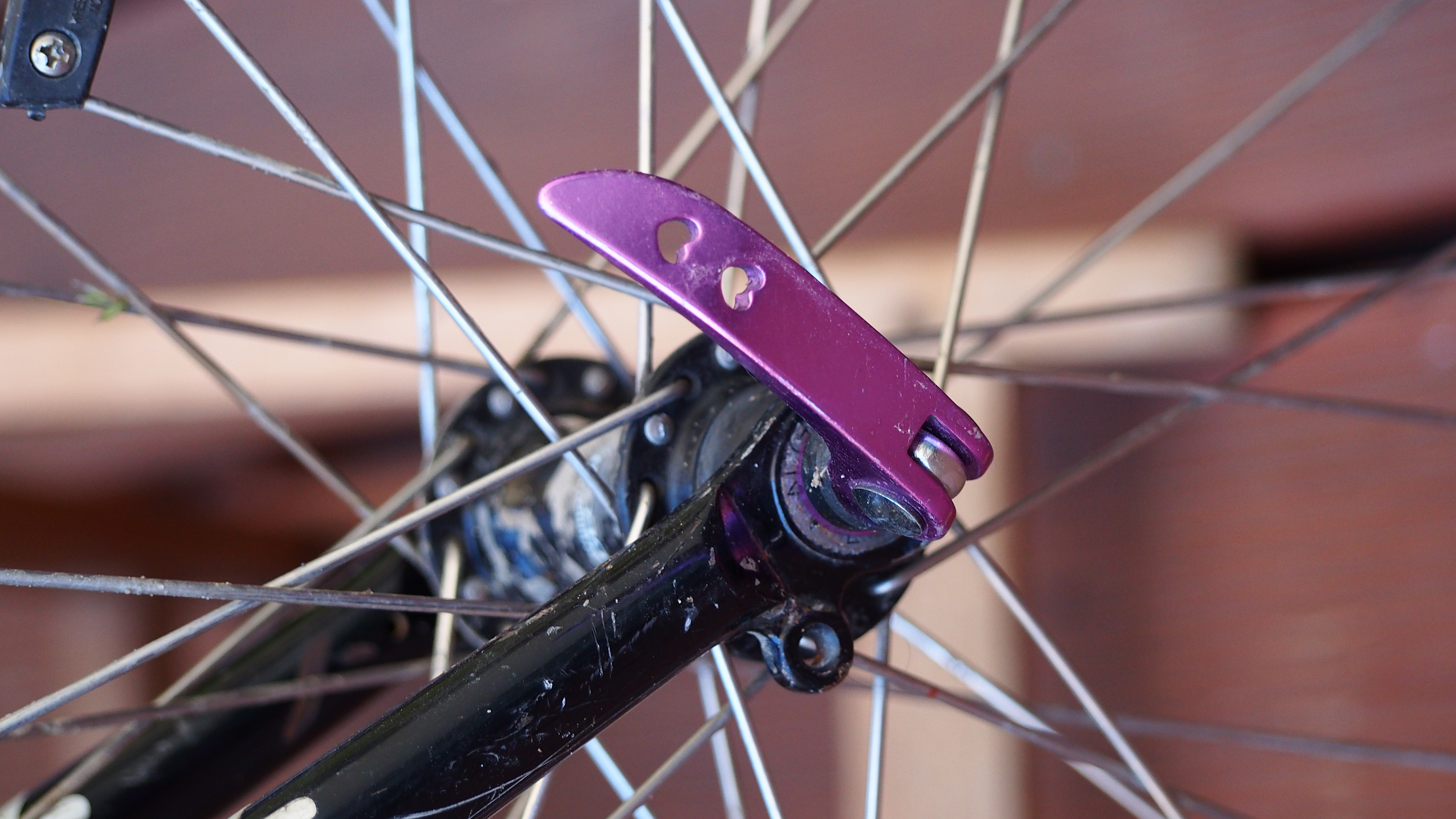

I bajeranckie walentynkowo-pedalskie zaciski ;-)

Jakoś przeoczyłem mój stary projekt.. ale cieszę się że teraz idzie w dobrym kierunku (chciałem z niego zrobić zacny rower MTB ale po założeniu szosowych opon tak nadzwyczajnie dobrze się jeździło, że i zostało).
Co do amora, skok 50-63 będzie bardzo dobry dla ostrego charakterka roweru, na forach oglądałem tą ramkę ożenioną i z Manitaczami 100 lub 80 mm, niestety po niemiecku opisane a ja niemieckiego w ząb.
Oryginalnie bike chyba stał na żółtych hamulcach magury, to sugerowałyby przelotki na ramie oraz na przezroczystych gripach x-ray.
Bardzo fajnie komponują się oponki! Żebym wiedział, tobym dorzucił do paczki z gratami i stery ahead :)

Ogólnie zakładam zaciski na drugą stronę :-) ale do fotki dałem na prawą i już tak zostały :-)

Stevens przeszedł pierwszy prawdziwy test w ten łikend! Singletracki pod Smrekiem zaliczone :-) Spisał się super, sztywny wideł w ogóle nie przeszkadza na takich trasach. Genialnie się uwija w szybkich zakrętach, znacznie fajniej mi się na nim zjeżdżało (nie mówiąc o podjeżdżaniu) niż na nowym Stevensie Monarchu, którego klocowatość lekko mnie poraziła :-)
Jedynie jak porządnie namókł to fałki z klamkami od canti przestały hamować w ogóle :-) No ale ja tam fanem hamowania nie jestem, więc nie czułem żadnego dyskomfortu. Ale klamki od V i tak zakładam ;-)
Same single zdecydowanie polecam, jak ktoś nie był. Genialna sprawa. Zamiast dwóch polskich ścieżek zrobiliśmy dodatkowo ze 20 km po czeskich gubiąc drogę (oznakowania czeskie są tak samo gówniane w górach jak na drogach), większość w ulewie, ale było zdecydowanie świetnie. Drugi dzień po szutrach i asfaltach izerskich też fajny (v max 65 kmh na spokojnie, bez dokręcania na początku, dla mnie po 10 latach rozbratu z rowerem to już przyjemna prędkość).
