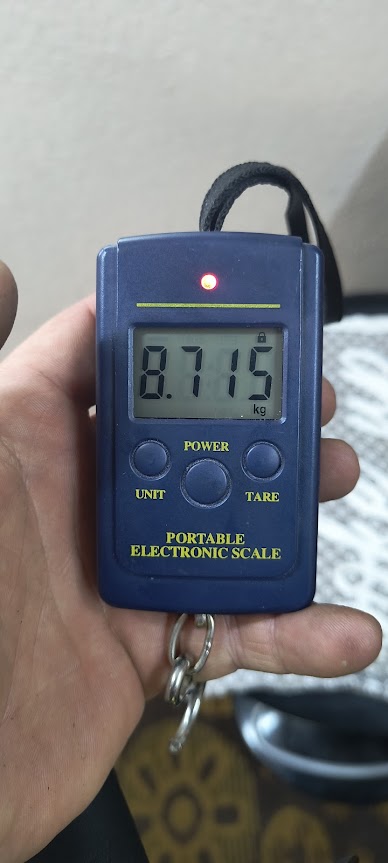

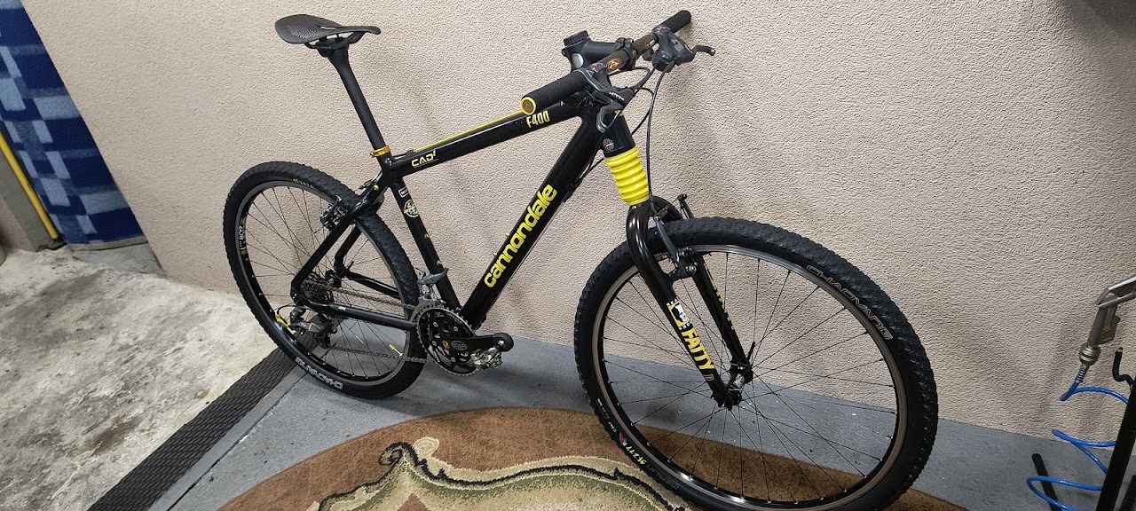

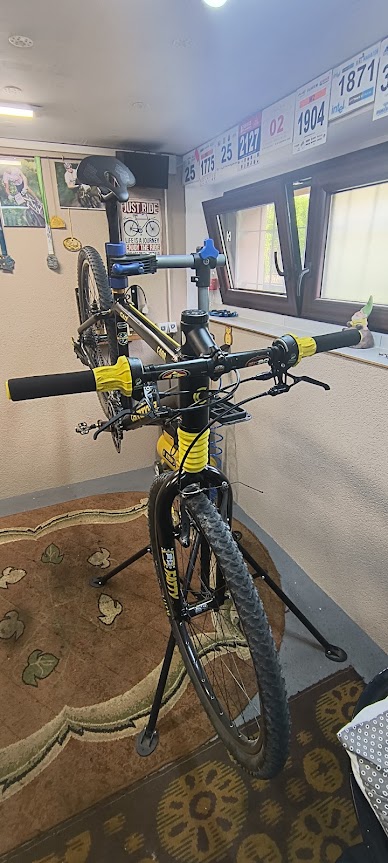

Od czasu ostatniego posta dużo się zmieiło. Był nawet moment na gripach, avidach mag i do tego klamki i siodełko z ali. Chcialem się pobawić wagą całosci i wyszło mi 8.715kg
Chwilę na tym pojeździłem i wróciłem do poprzedniej konfiguracji. Wróciły klamkomanetki xtr i hample też. Nie będę się rozpisywał na temat sprzętu w zasadzie wszystko widać na zdjęciach.
