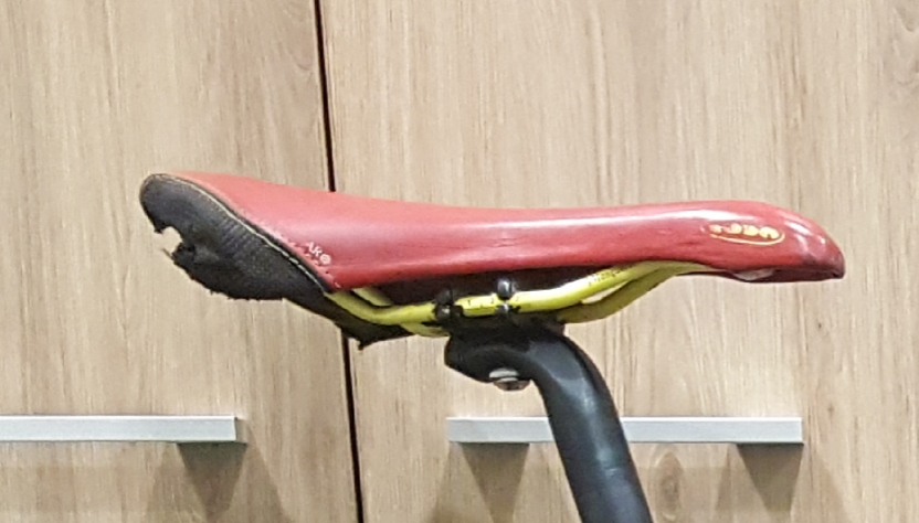

Ha i tu Cie moj drogi przyjacielu zaskocze, siodelko to oryginalna Coda obciagnieta kondomem, uprzedzajac kolejne Twoje pytanie, kondom raczej zutulizowalem. Rogi sobie zostawiam, a korba z racji swojej przydatnosci czeka na specialny projekt

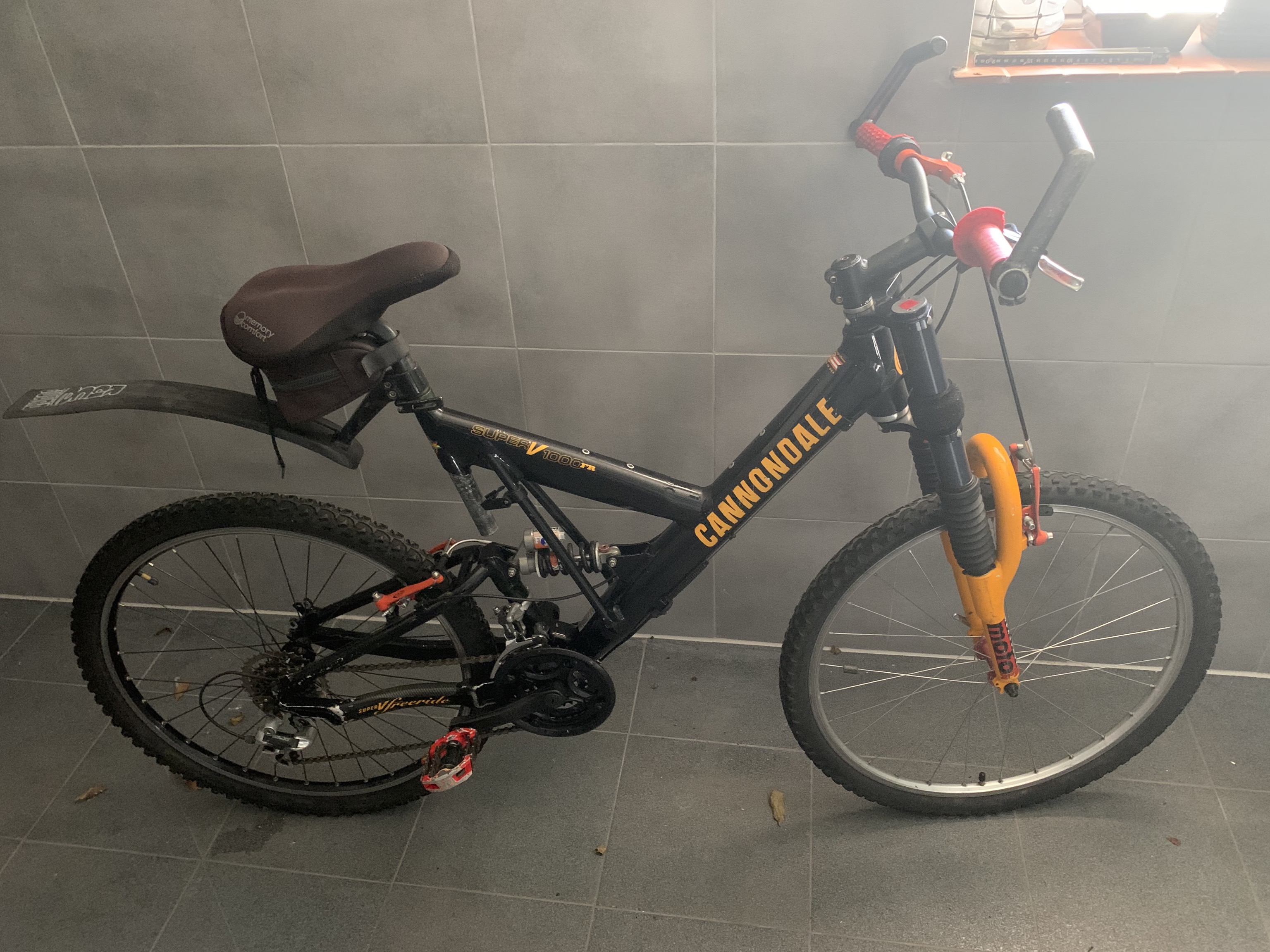

#5Chyba w poniedzialek, po przeslaniu dokladnego adresu, startuje. Prawie 500km wiekszosc eska, wiec w 12h spokojnie sie uwine. Start 8 rano o 12 jestem na miejscu, a adresu nie ma , pytam w domu o najblizszym numerze, nikt nie wie, abstrakcja.
Dzwonie do goscia, nie odbiera, cudownie niezla mina, oczywiscie jadac po niego nie mialem pewnosci czy go wezme.
Po pol godzinie kombinowania na wszelkie mozliwe sposoby, zrezygnowalem i stwierdzilem ze wracam.
Wtem gosc oddzwania ze musial pojechac do szkoly i ze matka mi go pokaze, jak bedzie pasowal to mam jej pieniadze zostawic. Wyjasnil gdzie mam podjecha, co sie okazalo dom byl po drugiej stronie ulicy, totalnie nielogicznie ponumerowane. Mysle sobie, gosc ma problem z dzieciakiem wezwali go do szkoly, zaraz okaze sie ze go szlag trafi, bo gowniarz cos nawywijal i jeszcze ta matka, starsza kobieta, z ktora sie nie dogadam. No nic podjechalem, dzwonie domofonem nikt nie odbiera, czekam, nic. Szlag, to nie moze sie udac, wsiadam do auta i mam juz dosyc, jade. Cofam, podjechalo jakies auto i wysiadla na oko 35letnia kobieta i otwiera furtke domu do ktorego dzwonilem.
Podchodze i wyjasniam ze dzwonilem do jej meza, powiedzial ze musial jechac do szkoly bo zostal wezwany, a ja z jego matka mialem dokonac tranzakcji za rower ktory stoi w garazu.
Klientka patrzy sie jak na idiote i sie usmiecha, nie powiem bo ladna, nawet bardzo byla, ale ja tu po rower.

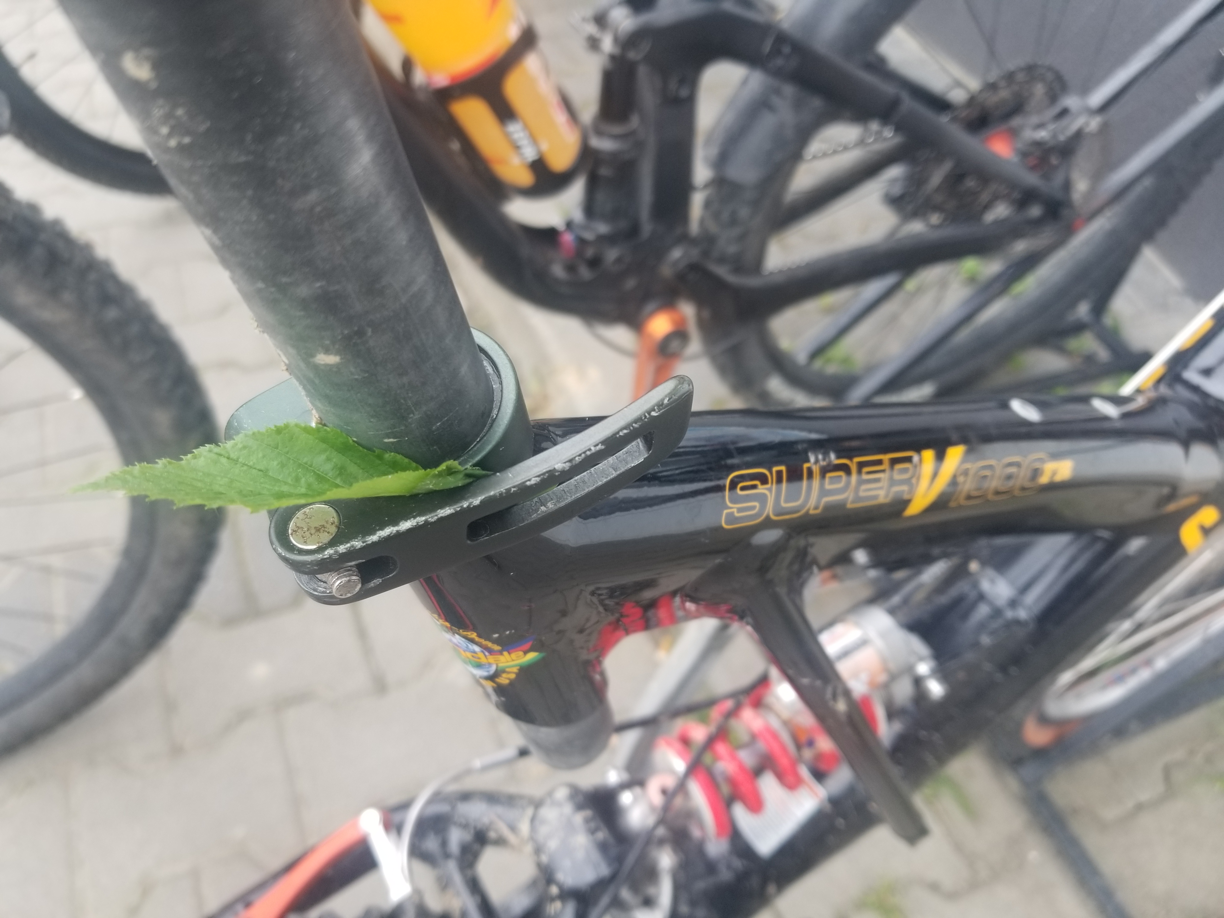

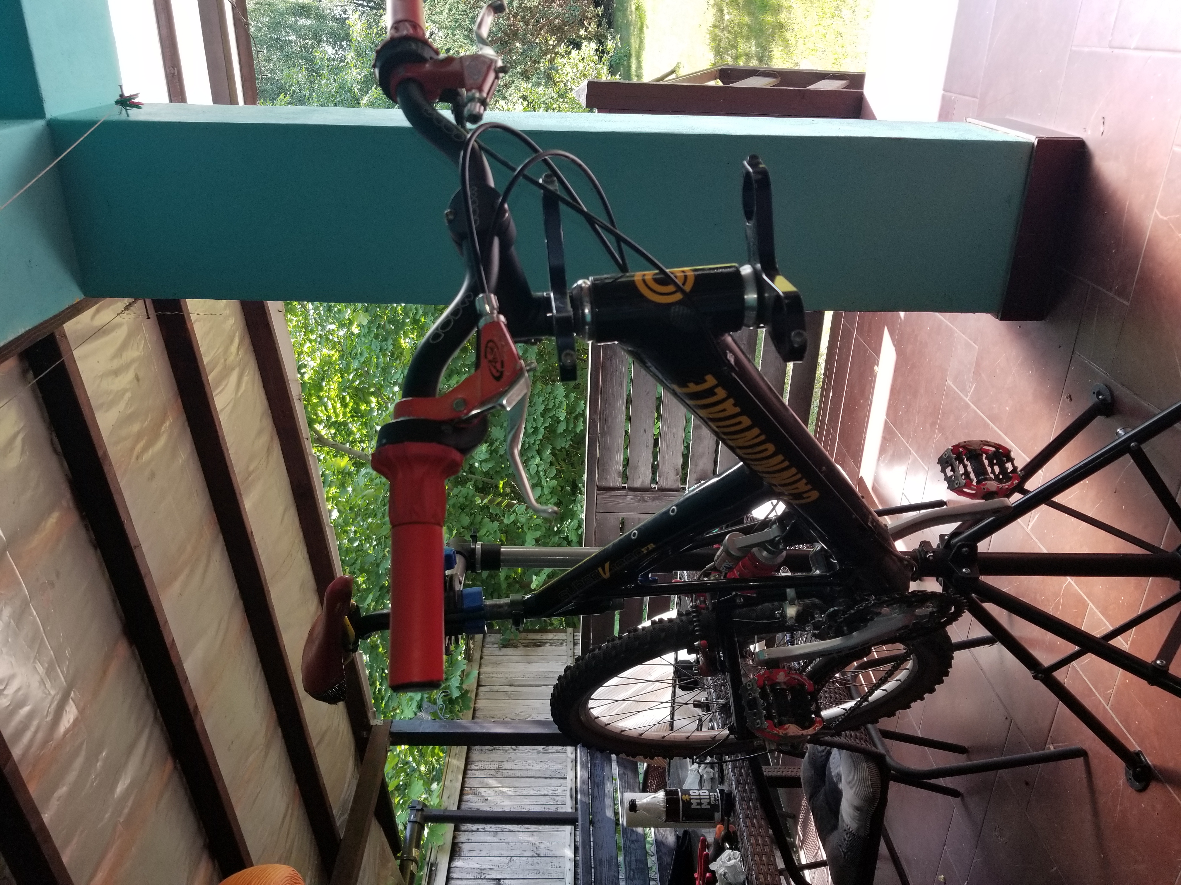

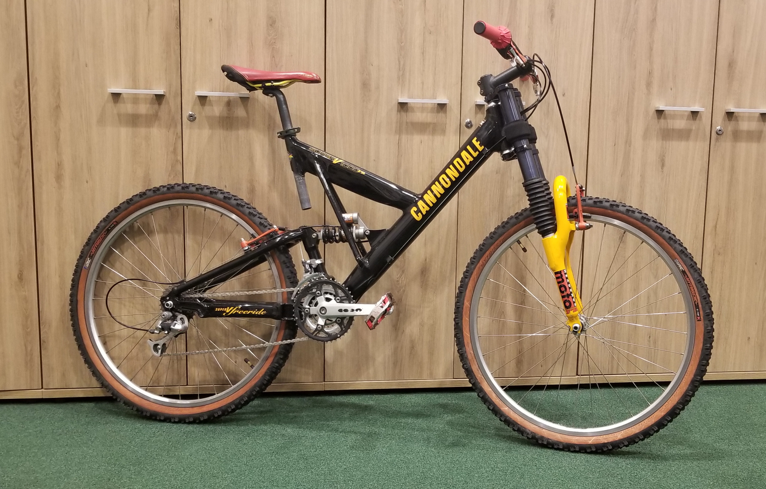

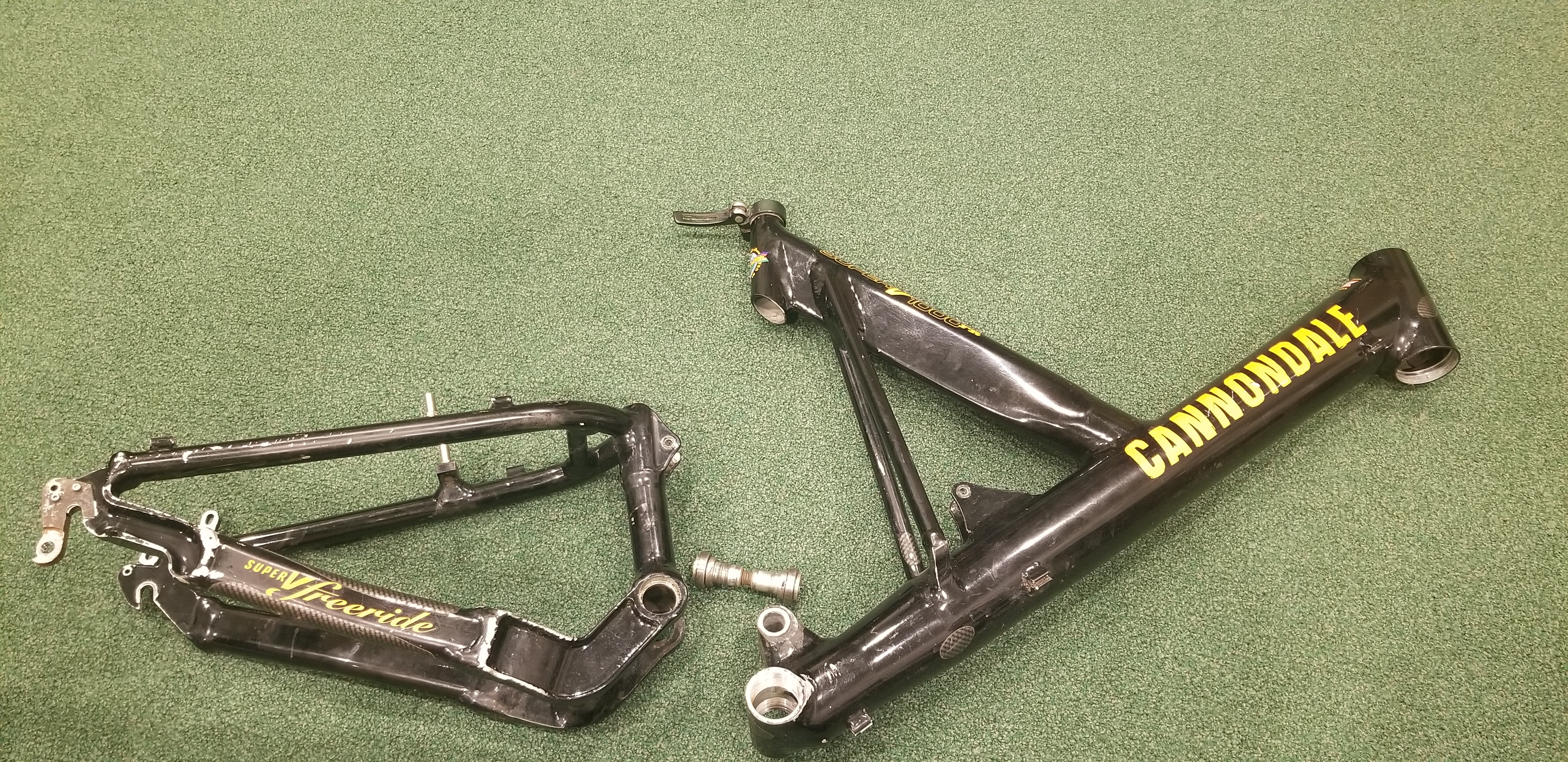

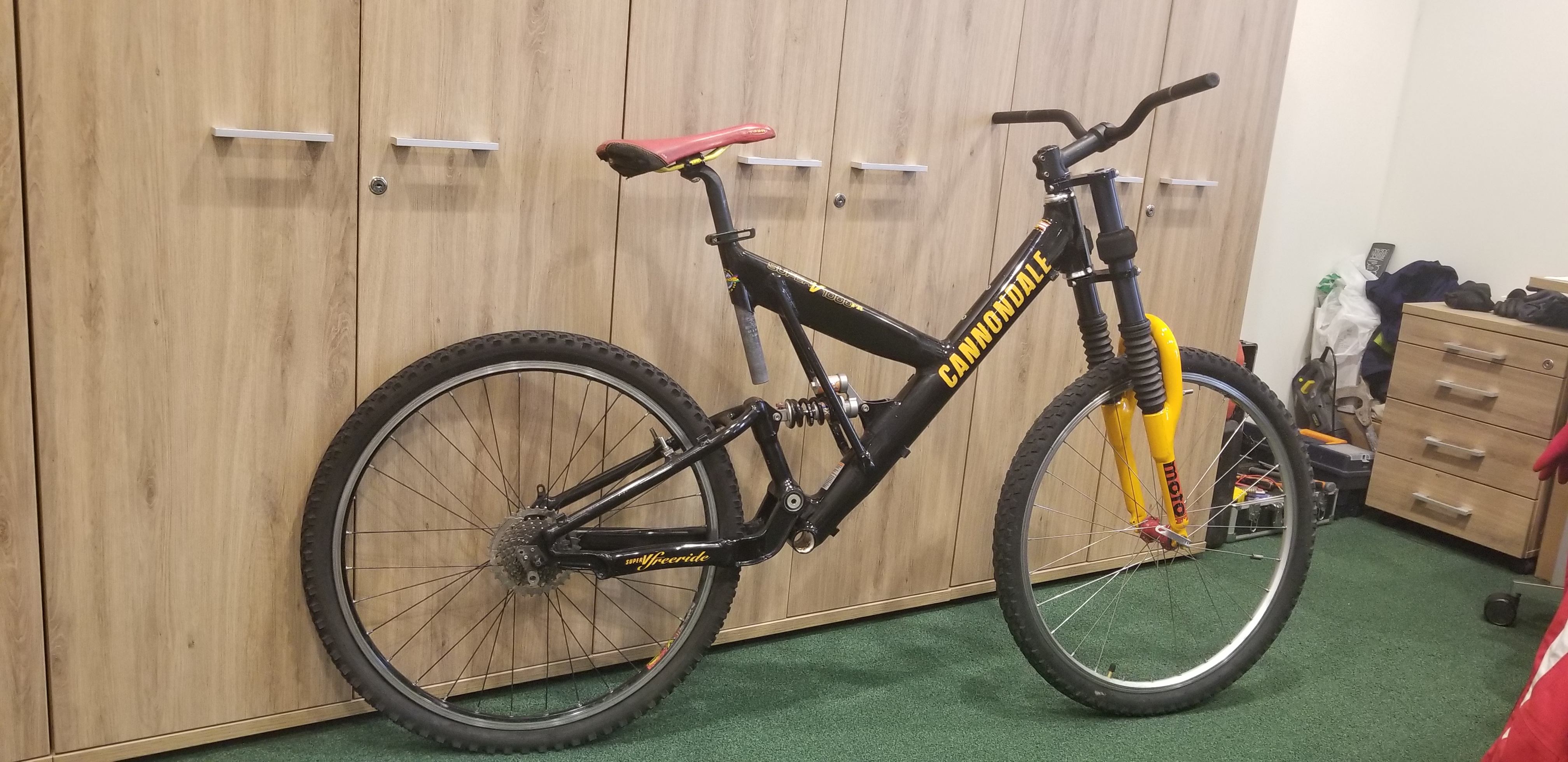

Wpuscila mnie do tego garazu i pokazala rower. Widoczny na drugiej fotografii.
Hmmm najwazniejsze to rama, amortyzator, hamulce avida, kierownica, mostek. Resztę mam z innych Cannondale'i, więc sobie poradzę.
W międzyczasie jak oglądałem rower, a powyższe były dobre, pani mi wyjaśniła po tym jak zapytałem gdzie jest teściowa, bo jej miałem dać pieniądze, pani nie wytrzymała i zaczęła się ze mnie potwornie śmiać. Okazało się że sprzedającym jest gówniarz czyli syn tej pani, a ona akurat była na zakupach.
Wręczyłem pani umówioną ilość biletów Narodowego Banku Polskiego, zapakowałem te zwłoki do auta i wyruszyłem w drogę powrotną, nawet zadowolony z zakupu.

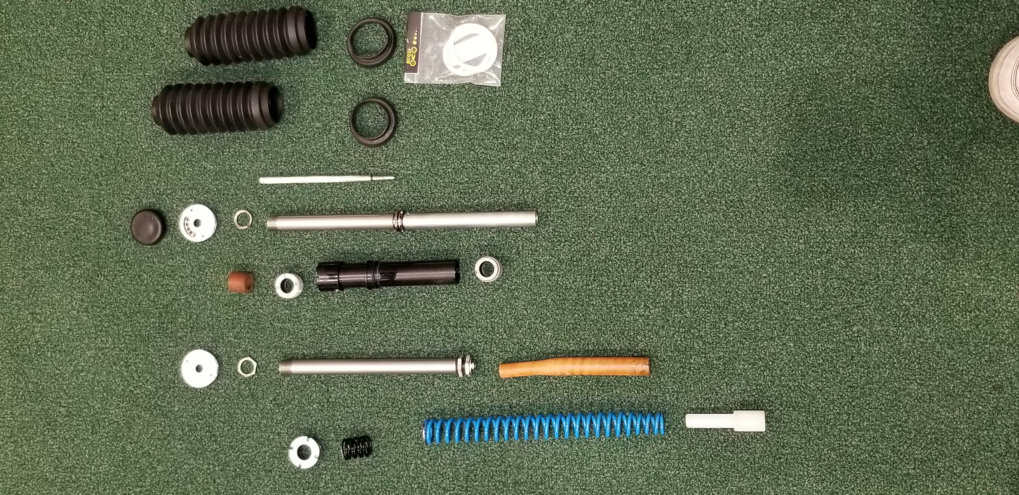

Amortyzator okazał się dość mocno zużyty, ale udało mi się go odrestaurować, pozyskałem nowe manetki Sachsa w kolorze czerwonym, Zamieniłem się z kumplem na czerwone klamki avida, bo tych brakowało, czerwone hamulce avida już były, kierownica z mostkiem oryginalne Cody, siodło jak wcześniej pisałem pod kondomem był oryginalne, sztyca też, przednie koło również, na razie zdemontowane, założone są moje stare z V 700, korba też z niej, przerzutka XT była trzeba było ją tylko wyczyścić, kaseta też, łańcuch nowy, linki również. Poniżej kilka zdjęć z renowacji.

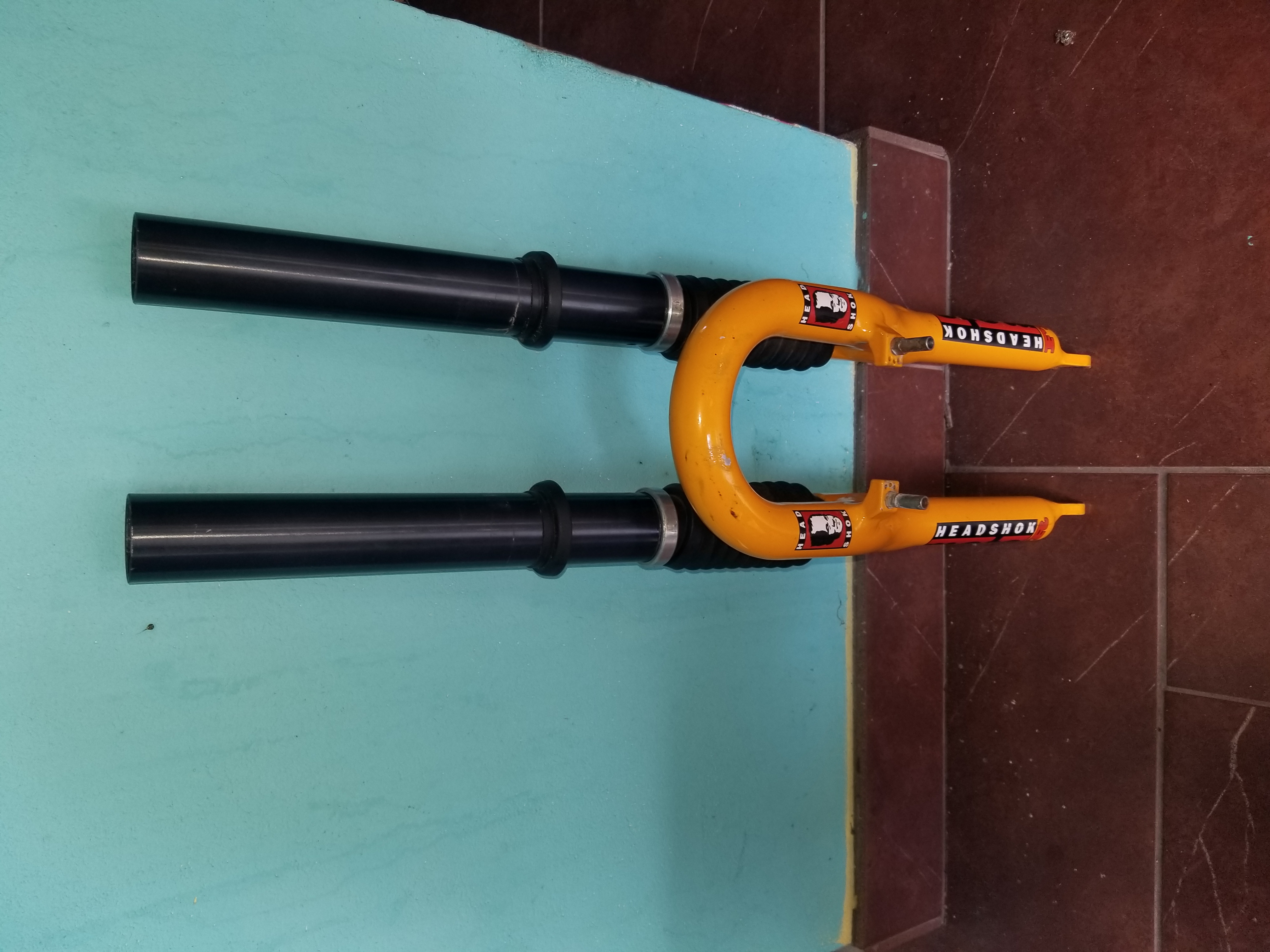

#7Fajna historia. Swojego Cannona kupiłem po 12 latach ,,od pierwszego wejrzenia”, radość to była ogromna. Miałem 50 km żeby dojechać na miejsce i go obejrzeć, a i tak zamówiłem kurierem, bo był idealny na zdjęciach i taki też okazał się w rzeczywistości. Z drugiej strony Tobie się nie dziwię, że kawałek drogi pojechałeś, bo jednak sporo dłużej ode mnie się naczekałeś
Abstrahując od tematu pozyskania roweru to z ciekawości:
Który amortyzator bardziej Ci odpowiada, ten z nowego nabytku czy fatty z drugiego Cannona? Ja mam pierwszego lefty z 2002 i na przykład względem innych amortyzatorów zauważyłem, że jeśli ma poprawnie działać to nie da się ustawić go tak by miał sag jakikolwiek, nie wiem czy to wina konstrukcji USD czy czegoś innego, zauważyłeś podobną rzecz?

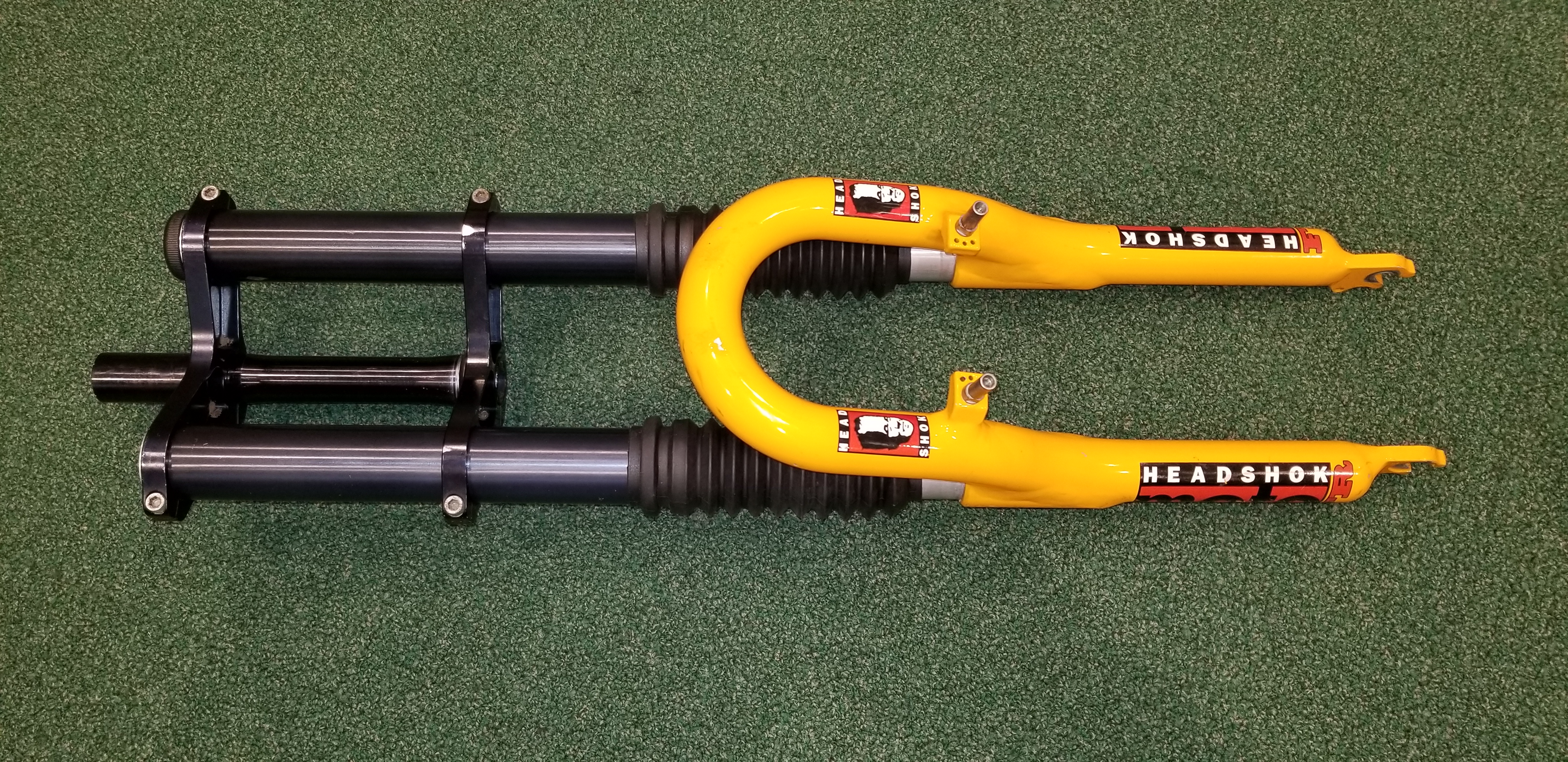

#8Cos w tym musi byc
Malo kto wie, nie wiem czy to ze zdjec mozna wyluskac, to jest upside-down
Jest ciezki (Moto), ale dzieki tej budowie, cholernie sztywny
https://youtu.be/rTwf81p3jyk
Re: Cannondale SuperV1000FR
#9Rzeczywiście :) sprytnie schowane lagi w dolne golenie - dobra fantazja. No i masz tak jak by dwa lefciaki w jednym roboty :) :)2ass pisze: ↑2022-10-16, 22:29Cos w tym musi byc
Re: Cannondale Super V1000FR 98- 2ass

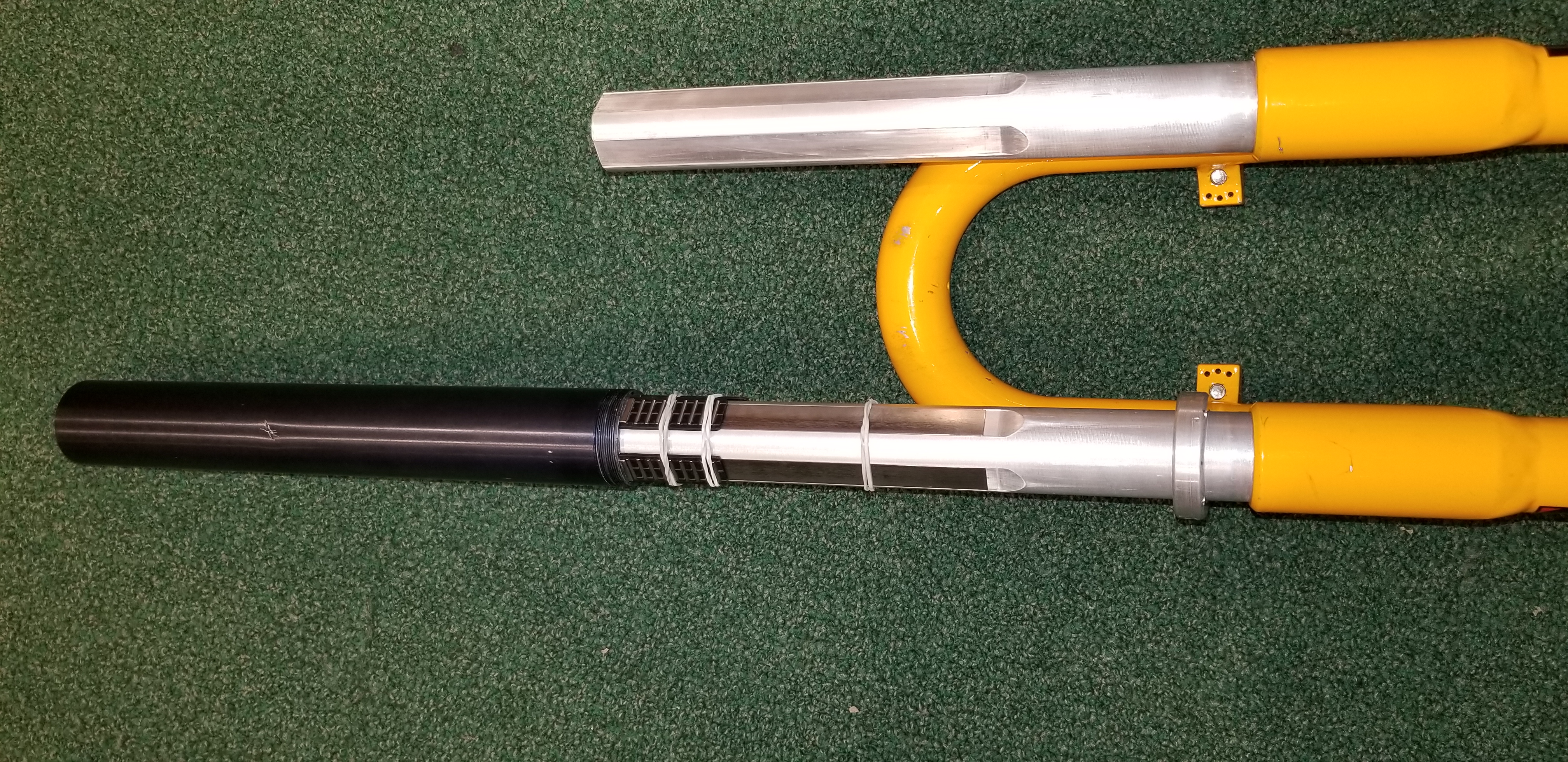

#10Hmmmm, nie sadze zeby mozna je porownac, DD60 ma tylko 60mm skoku, a moto 100mm, No dobra porównywalna jest tylko sztywność, która jest niespotykana w żadnym innym amortyzatorze. Co do ustawienia to ja zawsze ustawiam na czuja, zawsze jak sag ustawiałem, to jakoś nie chciało to działać Więc przestałem się tym przejmować.DOMAN pisze: ↑2022-10-16, 22:10
#11Kurde nie wiedziałem że w moto są te same bebechy co w headshok
#12Bo to jest headshok, z niego się lefty wywodzi.
Części na sprzedaż:
#13Dokładnie tak, łożyska i bieżnie od pierwszego leftiego pasują PnP, nie sprawdzałem tłumika, a wiadomo że sprężyna od lefftiego będzie twardsza.

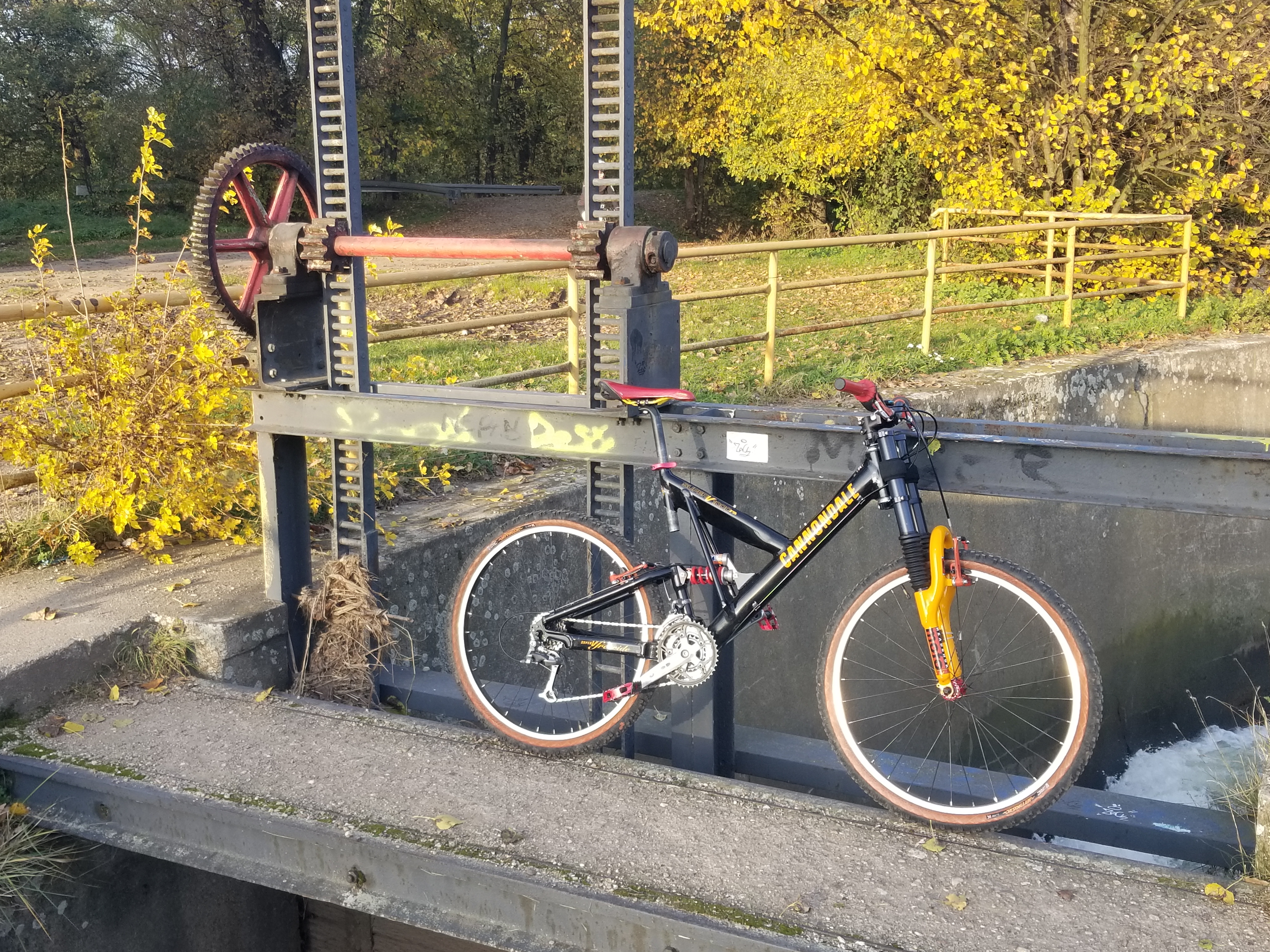

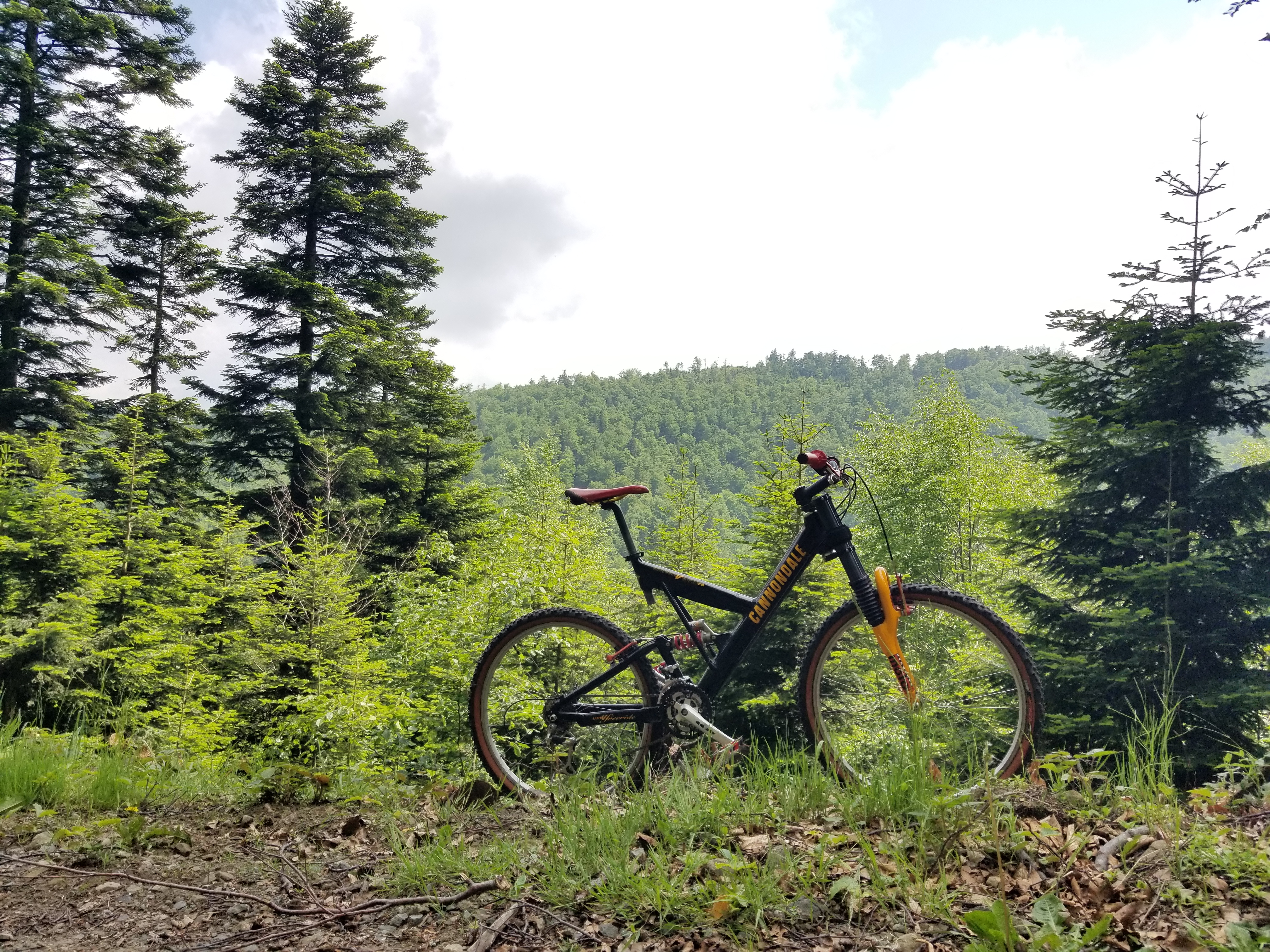

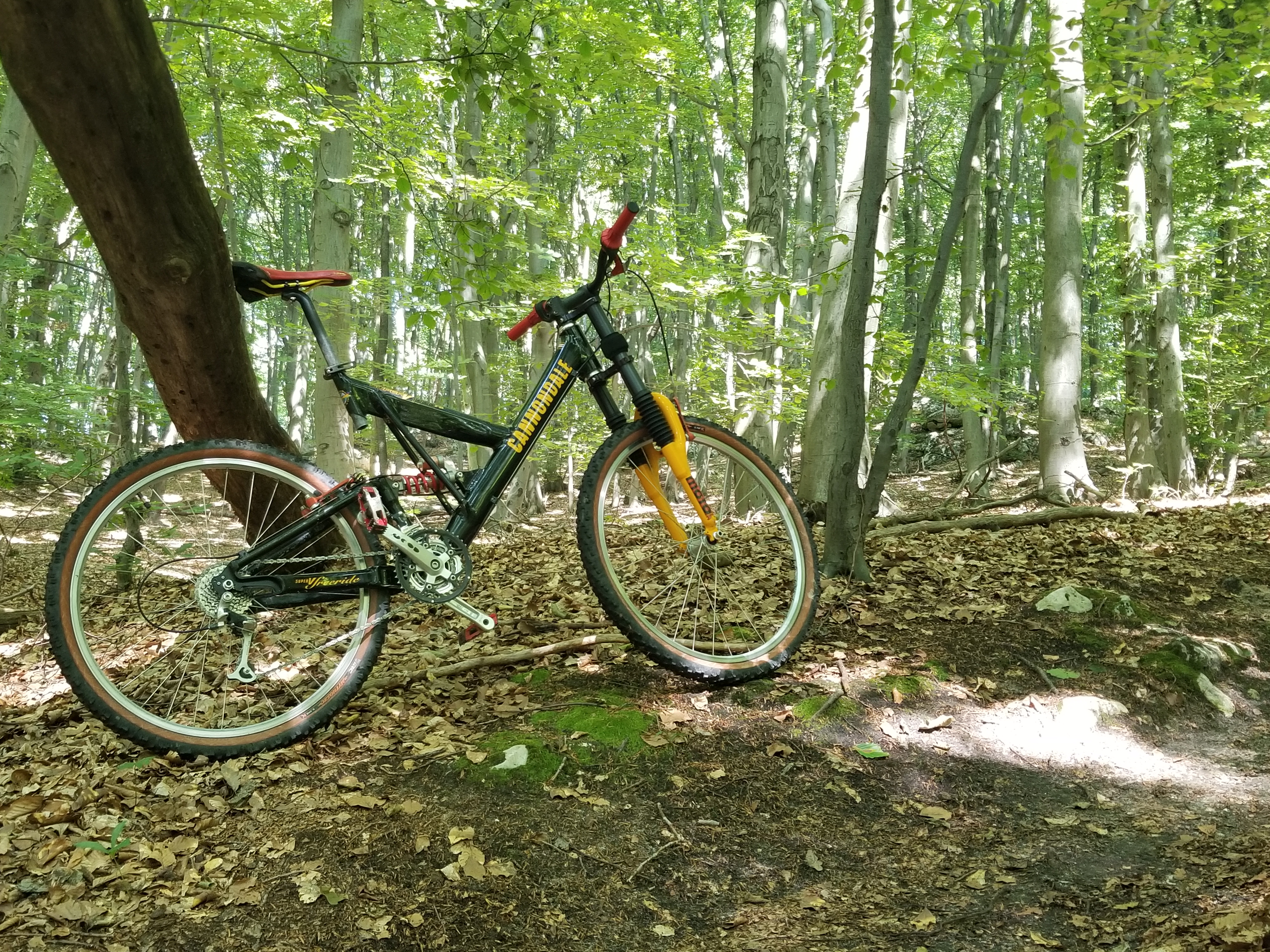

#15Długi weekend, dzięki uprzejmości znajomego, u którego mogliśmy zamieszkać i biesiadować, spędziliśmy razem z Fokerem, w Beskidzie Sądeckim. Wyjazd bardzo udany, pojeżdżone, świetne towarzystwo. Niestety tylko jeden retro bike był, reszta to współczesne wytwory roweropodobne, z kołami od bicykla

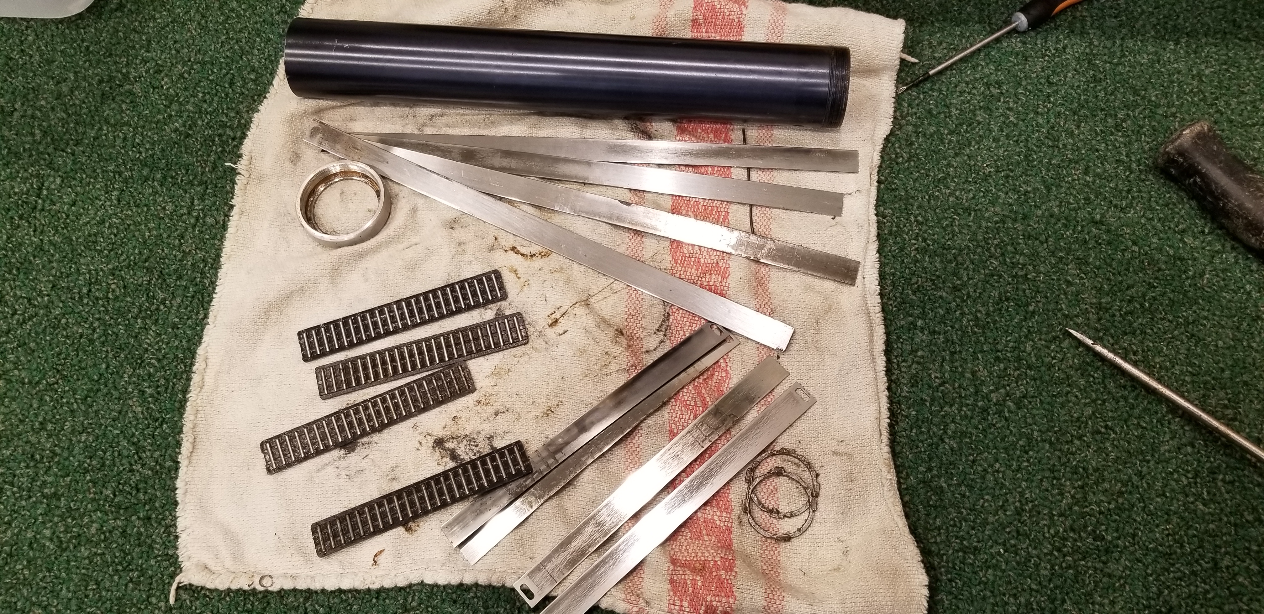

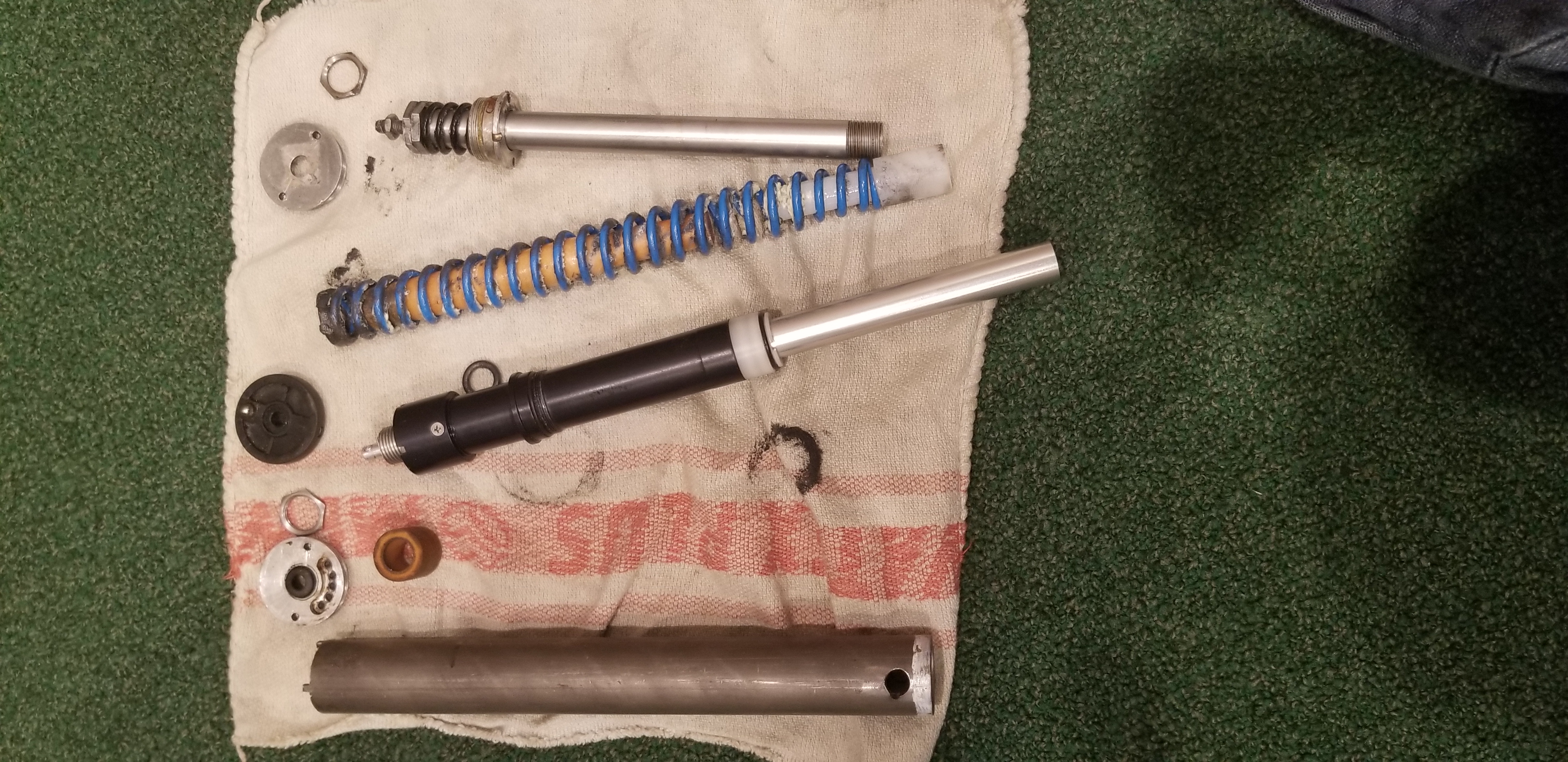

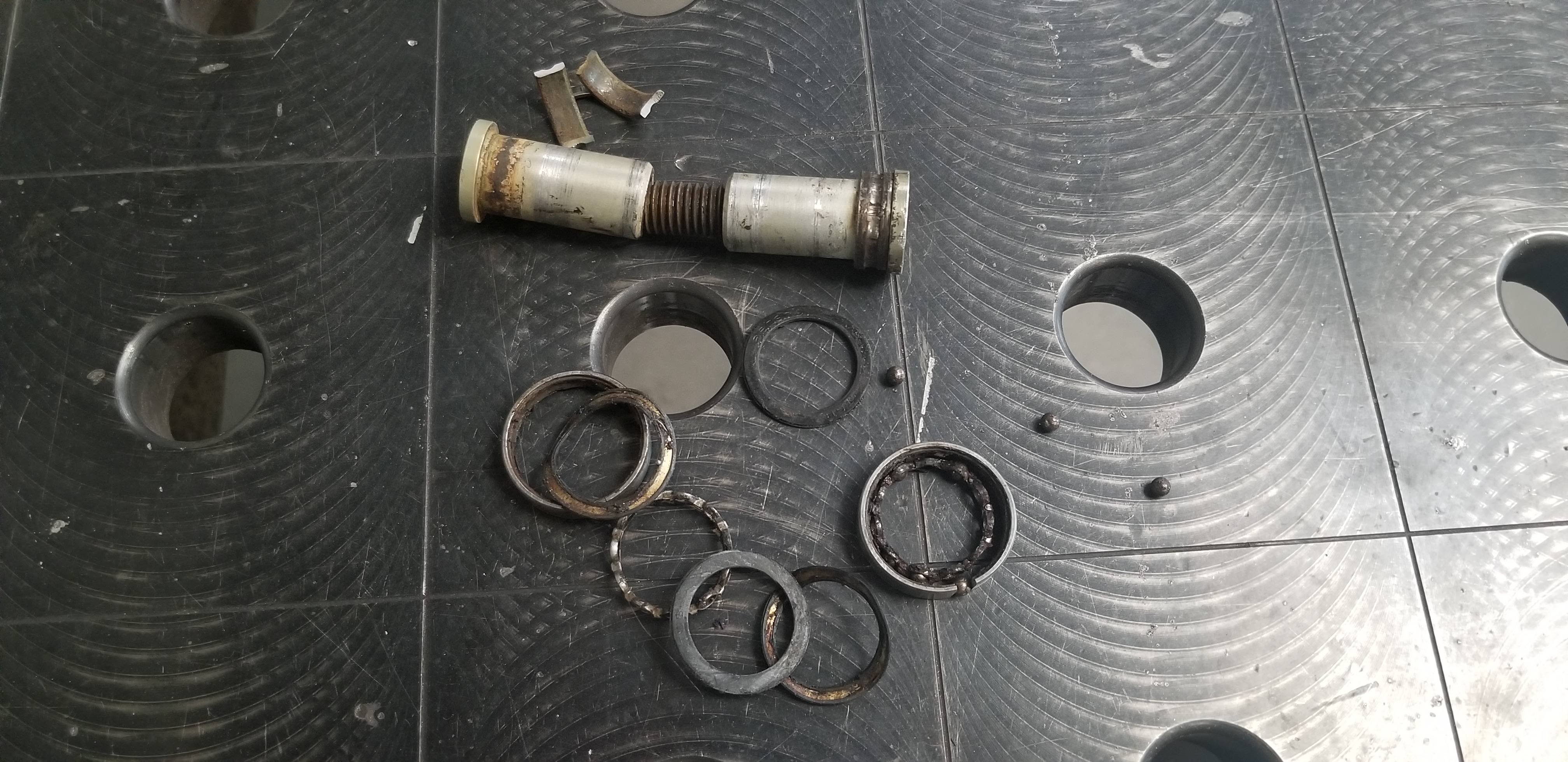

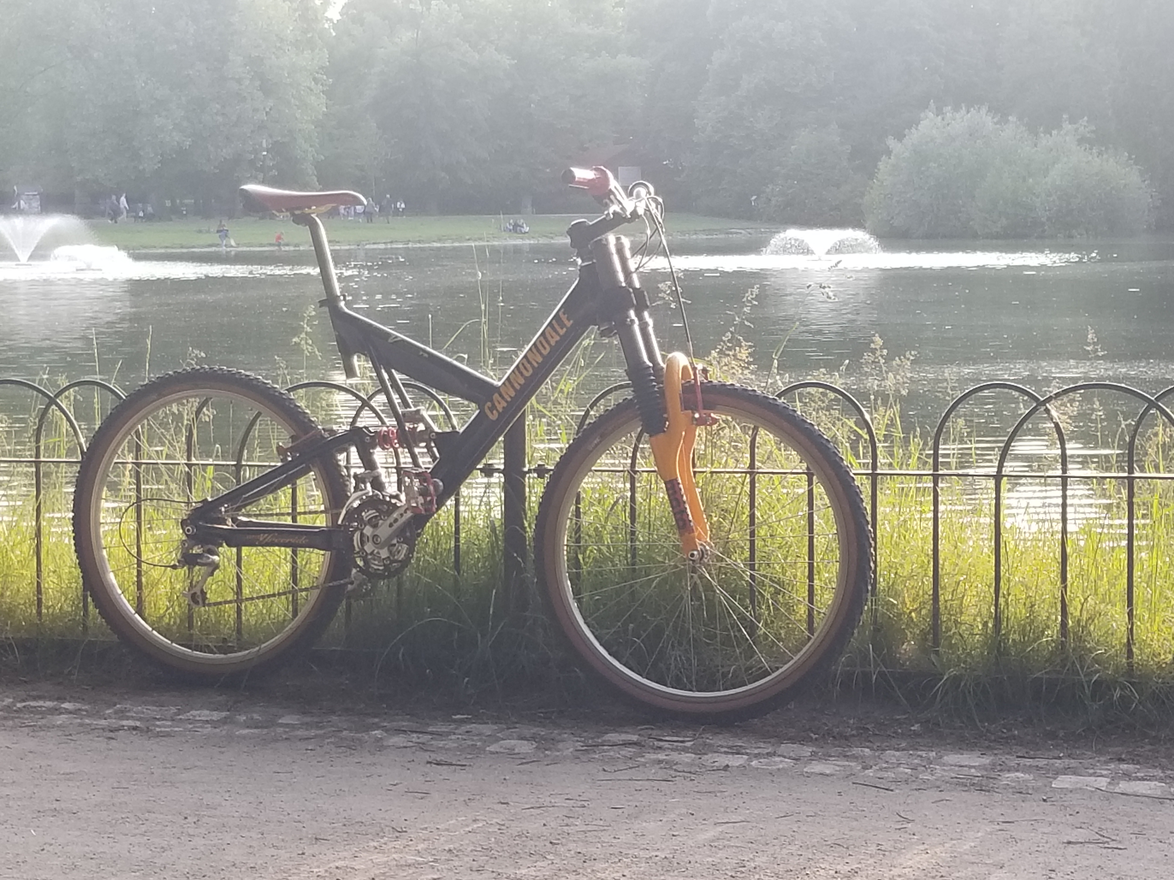

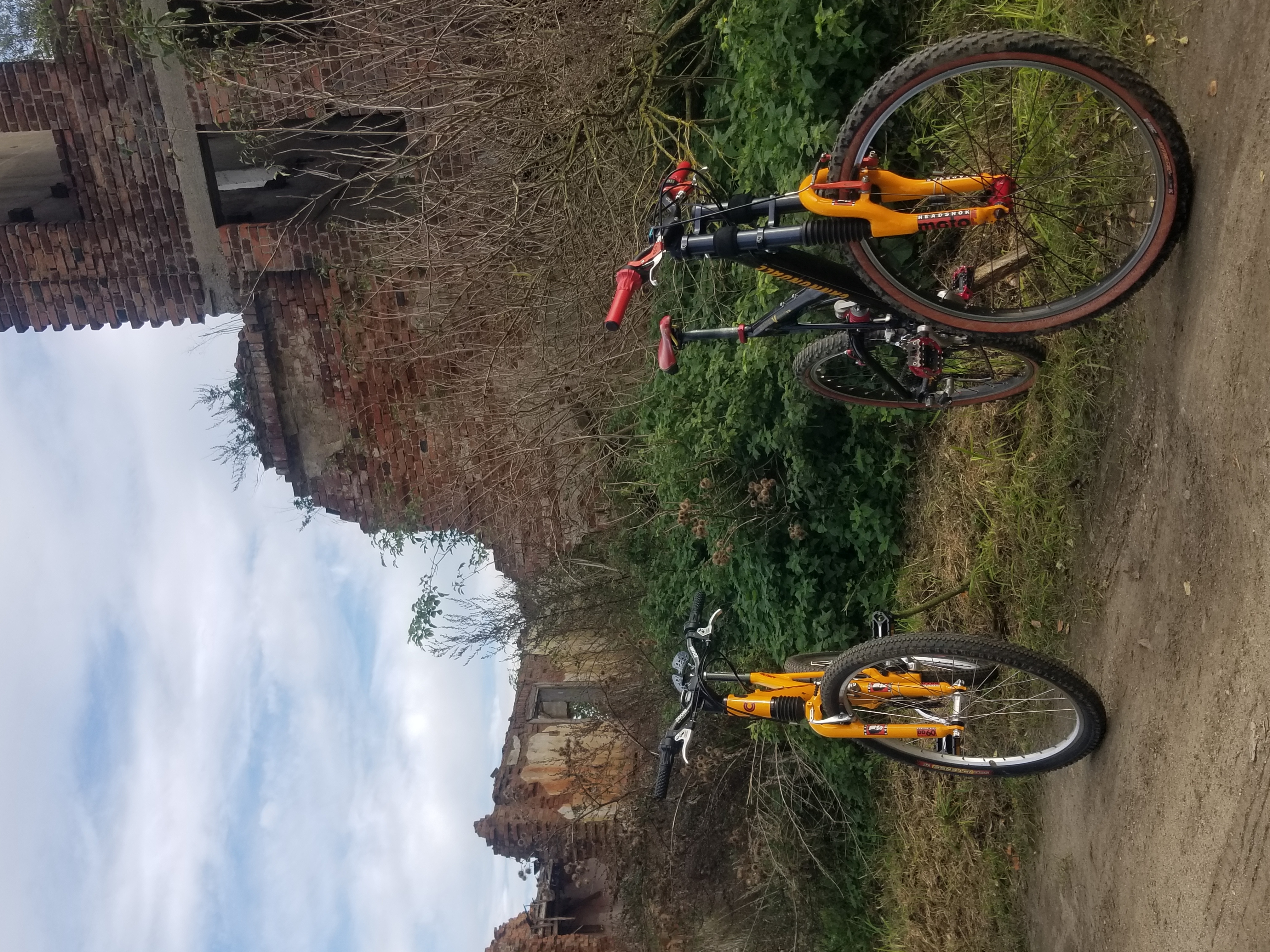

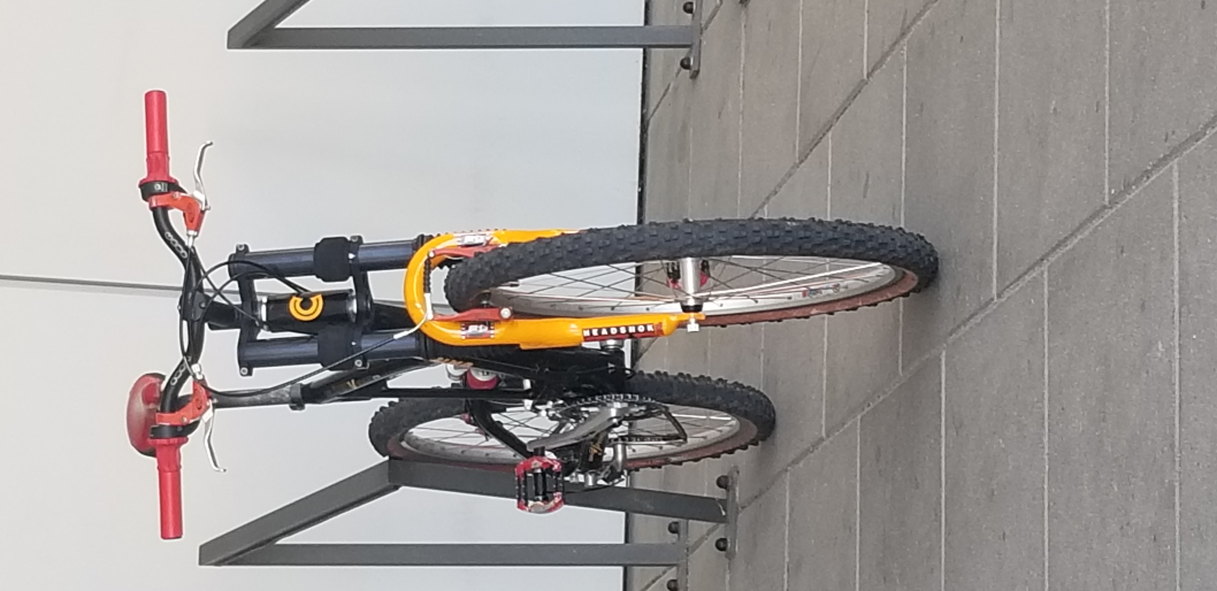

#16Rower sporo jezdzi, ostatnio na jure pojechal. Niestety obnazaja sie problemy zwiazane ze zuzyciem, przedni amortyzator niestety gubi olej z tlumika, a regenerowane slizgi tez nie dzialaja idealnie. Mimo tych i kilku innych mankamentow, jezdzi sie na nim super

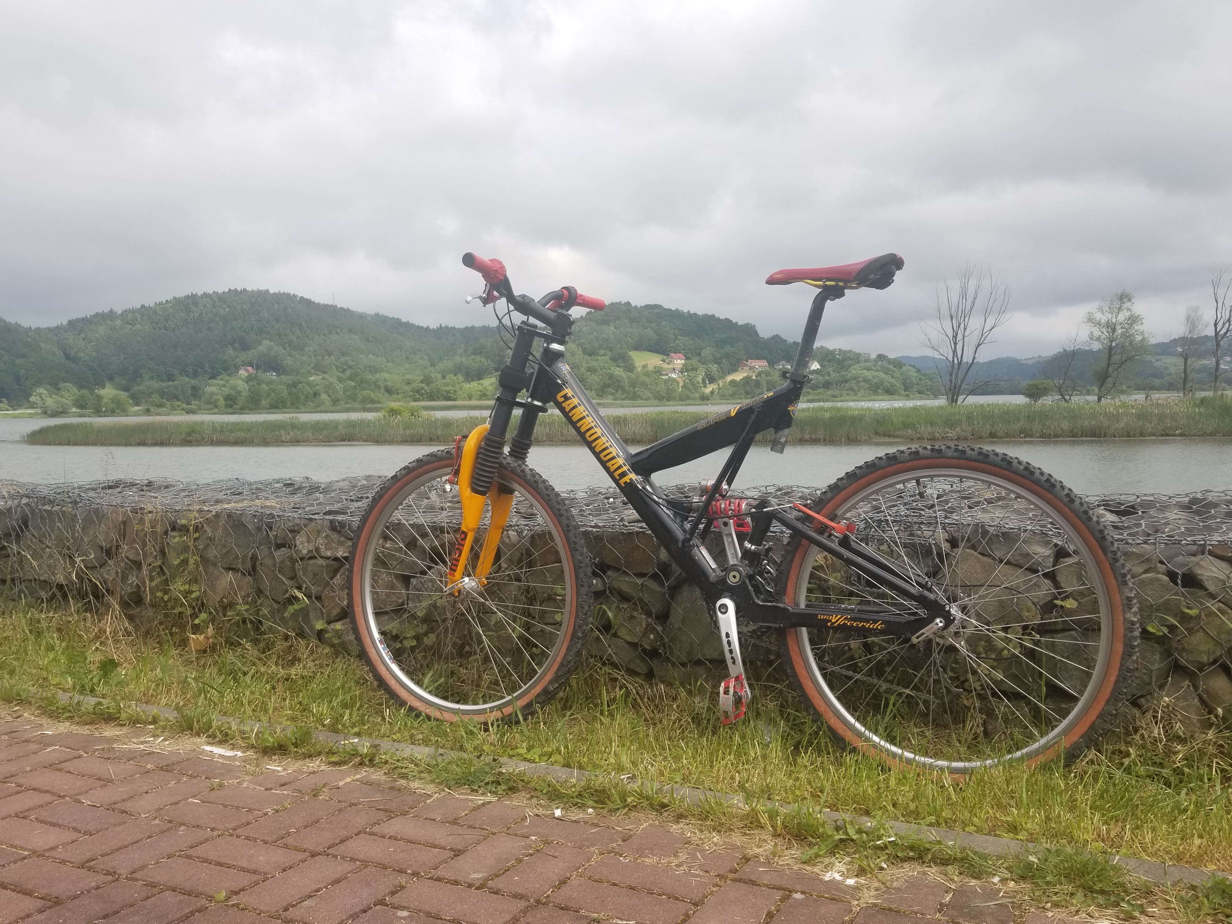

#17Mała przejażdżka po miescie

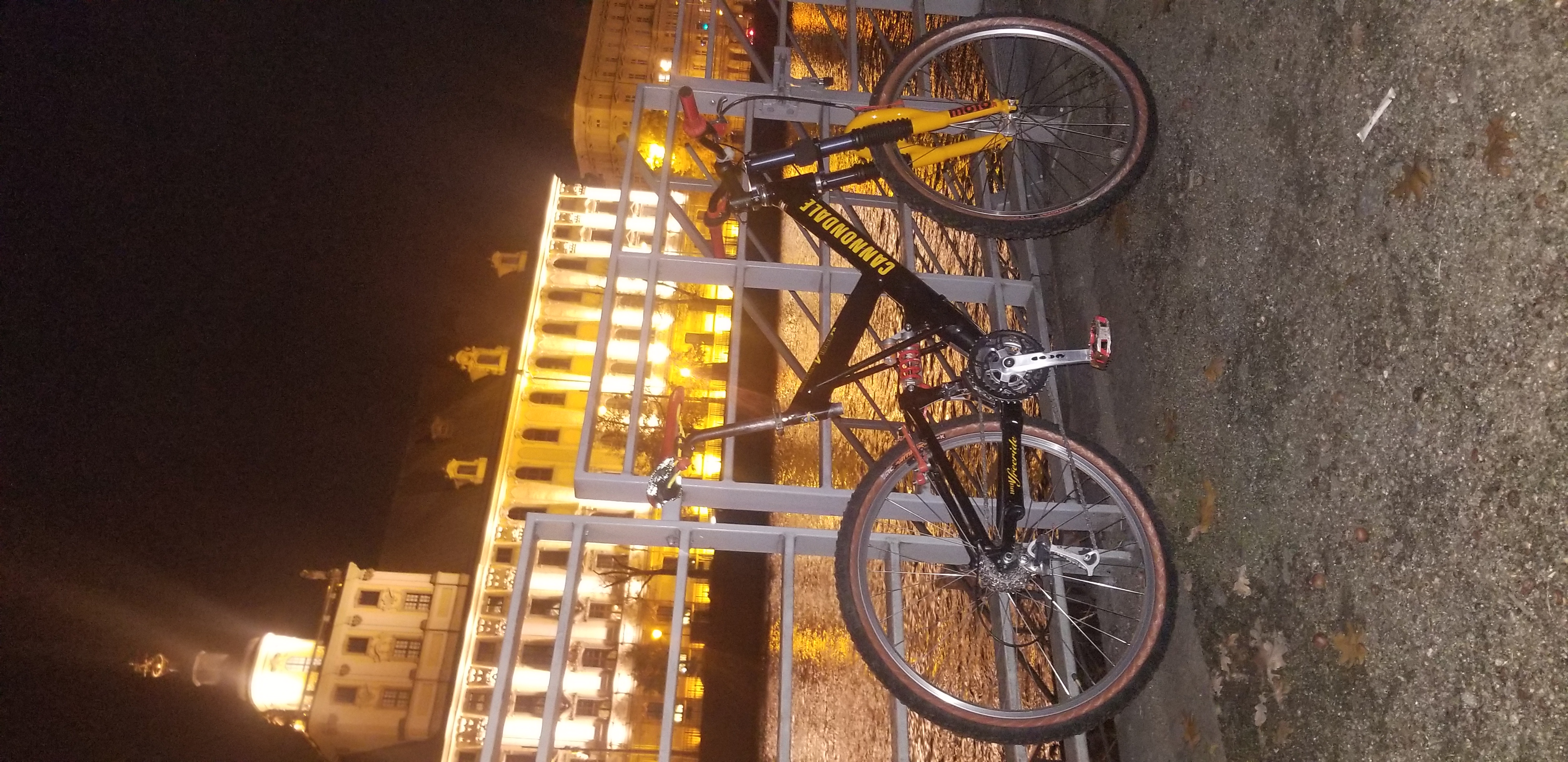

#19FR by night

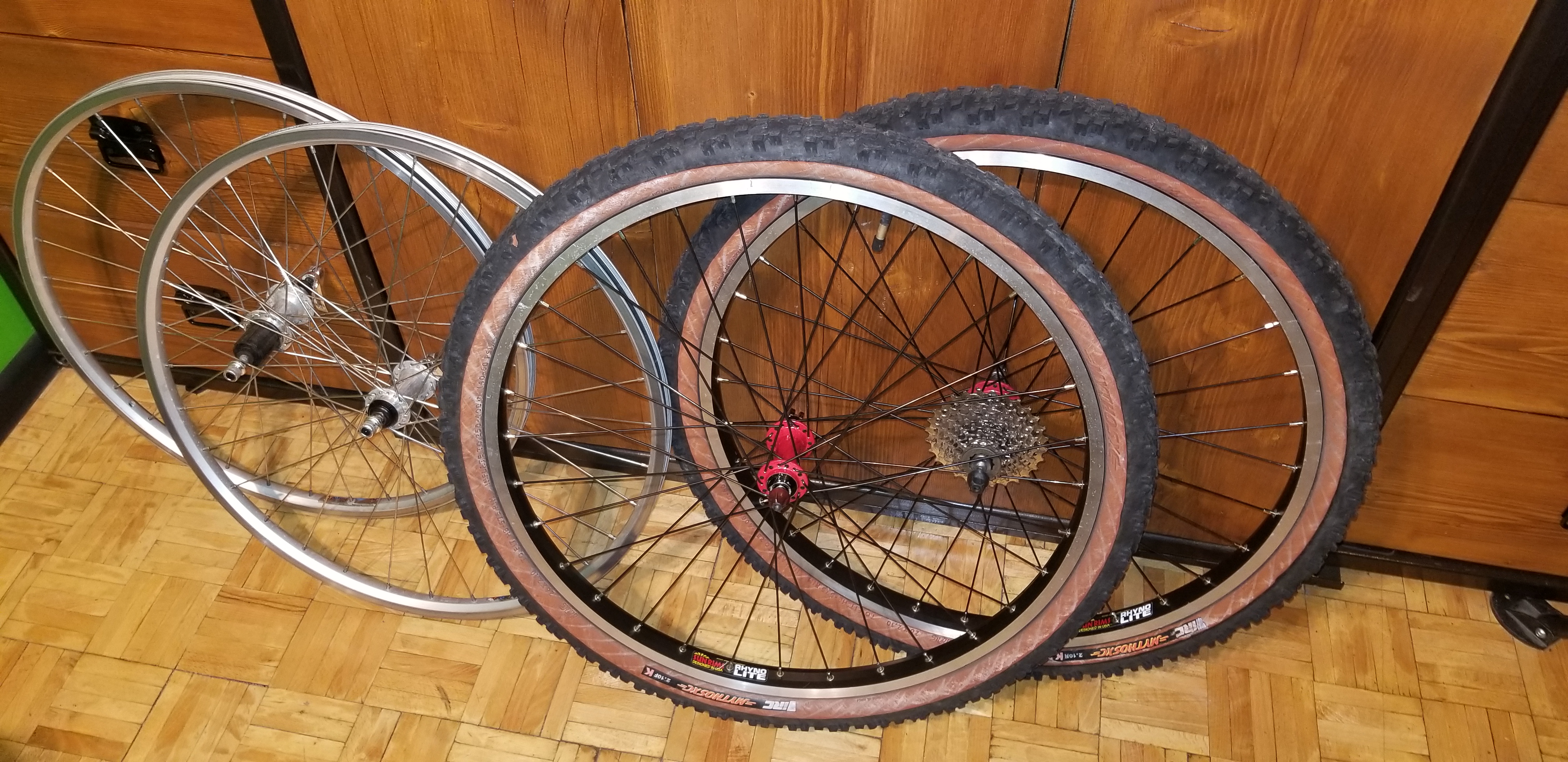

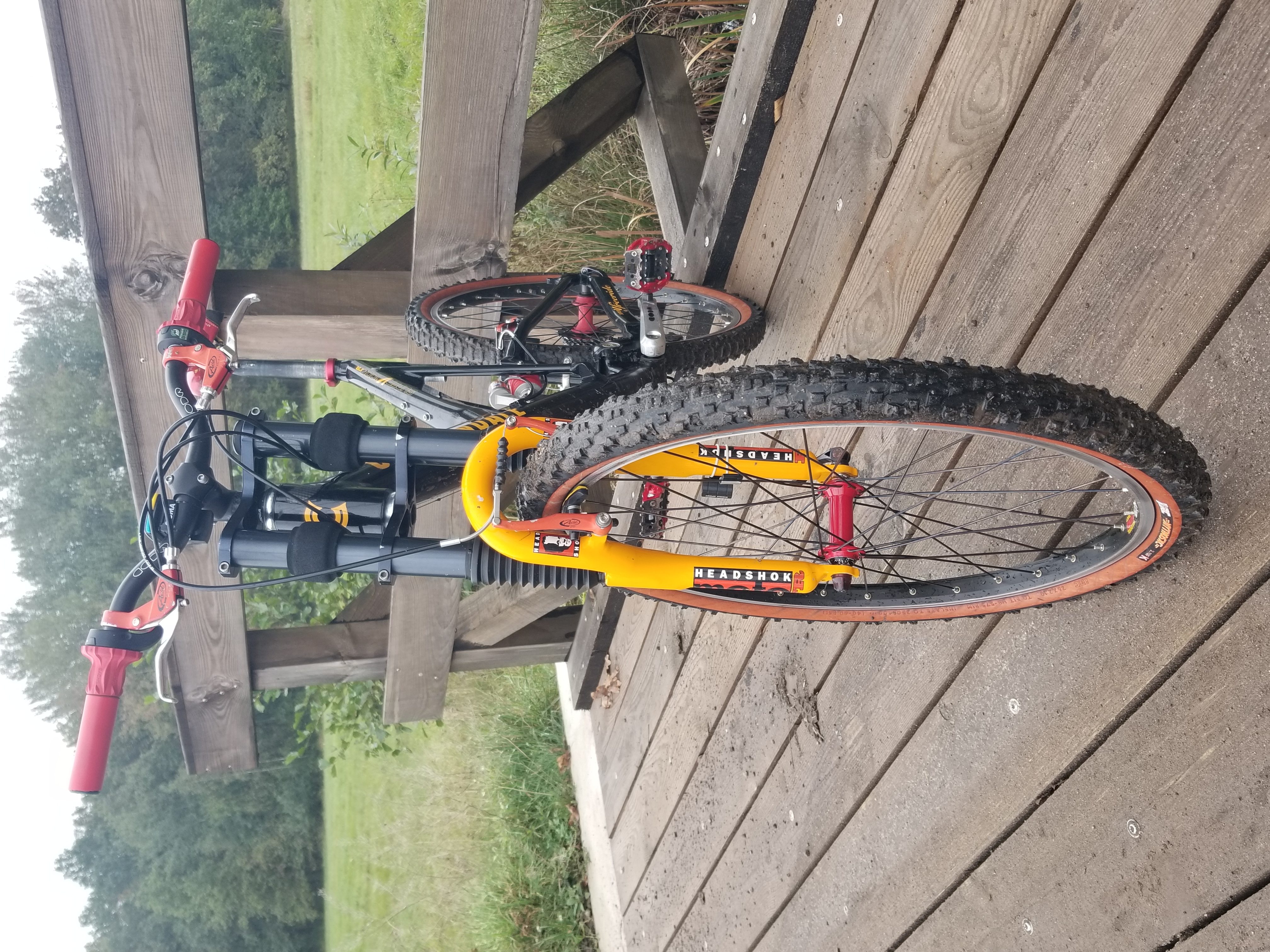

#20No i w końcu się znalazły, półtora roku szukałem i są. Kupiłem dwie obręcze Sunrims Rhynolite, do tego piasty Coda. Niestety obręcze nie są nowe, i o ile jedna jest w zasadzie idealna, to druga sprawiła mi sporo problemu z wycentrowaniem. Koła wyglądają obłędnie, teraz jest to, w mojej ocenie, prawdziwa maszyna do freeride
Ale żeby nie było tak łatwo, to może ktoś ma do sprzedania najlepiej Sachs, lub Coda, czarny zaciski koła przedniego i tylnego.
Planuję trochę zwieśniaczyć ten rower, przy czym wciąż się nad zastanawiam, wstawiając regulowaną sztycę podsiodłową
#22Oryginalnie miał czerwone piasty, niestety miałem tylko przednie koło.
#23Był na czerwonych CODAch?
#25Mega, aż przyjemnie popatrzeć na całość, ile to czasu trzeba czekać cierpliwie i składac :)
#26czy dobrze kombinuję, że jeżeli ma poprawnie działać to ma nie być sagu?
#27Ja ustawiam jak mi jest wygodnie, zmieniam jesli trasa tego wymaga.
