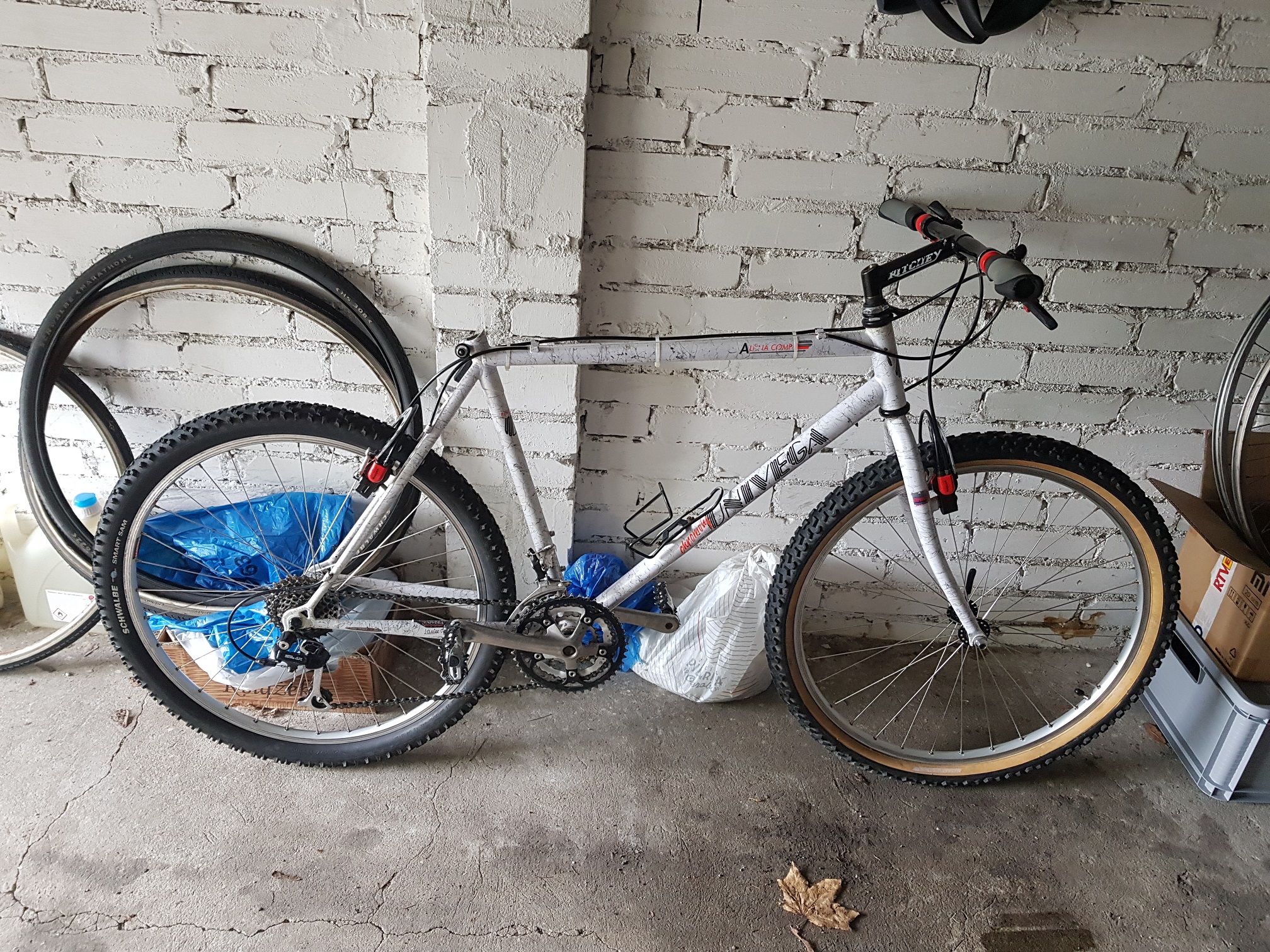

Ostatnio znalazłem coś dziwnego w necie i zakupiłem sprzęt który jak widać jest po przejściach i dużych modyfikacjach od seryjnego modelu jaki wychodził najprawdopodobniej w 1991.
Rama widać, że nie była oszczędzana jest dość dużo ubytków lakieru itp... Sam model powinien być w większości ubrany w Suntour XC Comp... a to co oryginalnie z niego zostało to chyba ramiona korby, pedały, przednia przerzutka, manatki zmiany biegów... reszta albo zakończyła swój żywot albo ktoś pomotał jak się da...
Mimo to dość ciekawy sprzęt i sam się zastanawiam czy mimo tego mix'u nie iść tym samym tropem i pozostawić kilka rzeczy zgodnie z myślą poprzedniego autora ;)

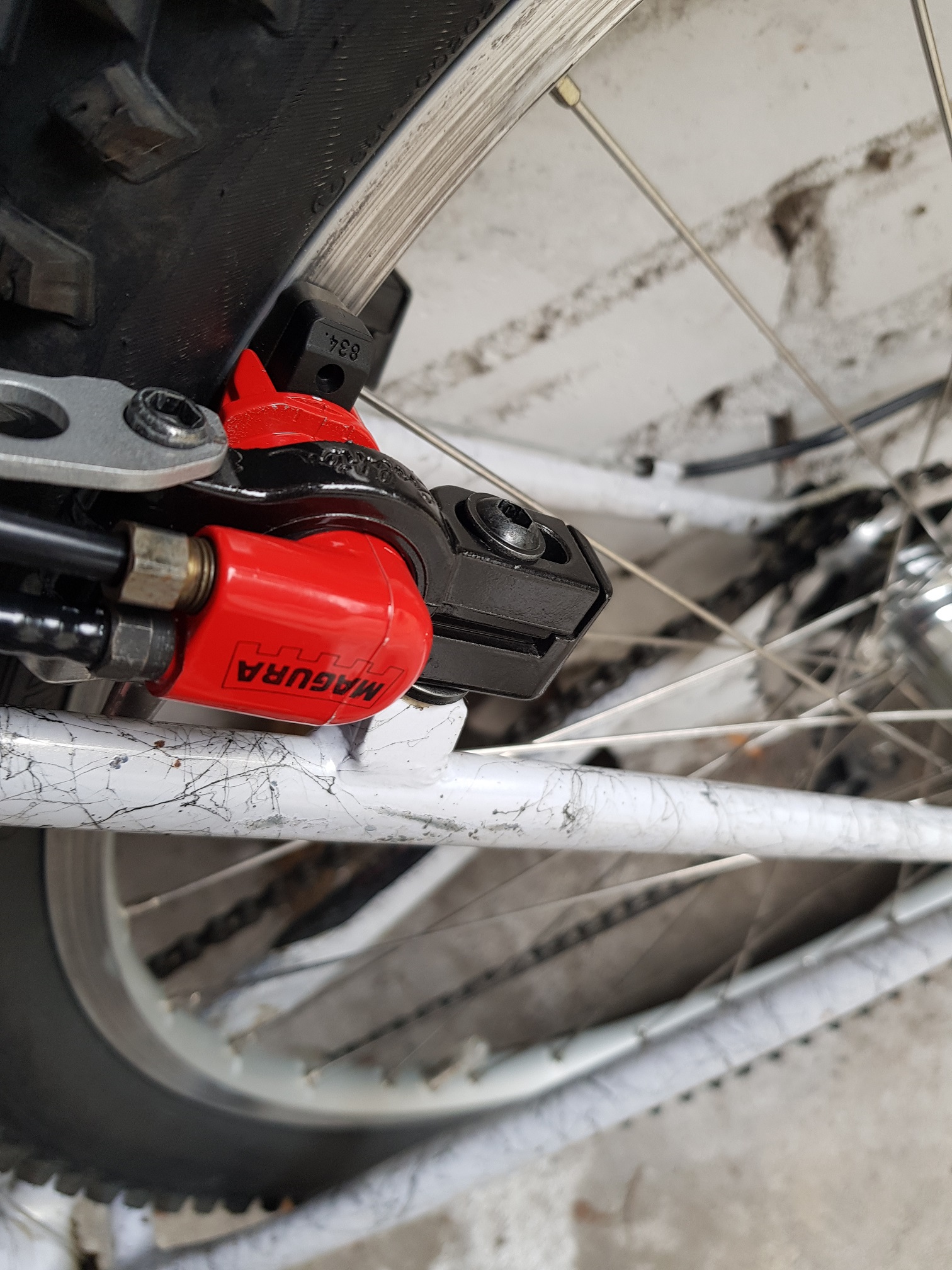

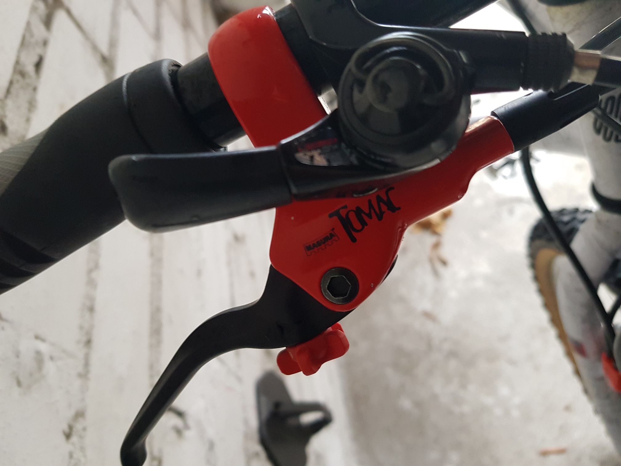

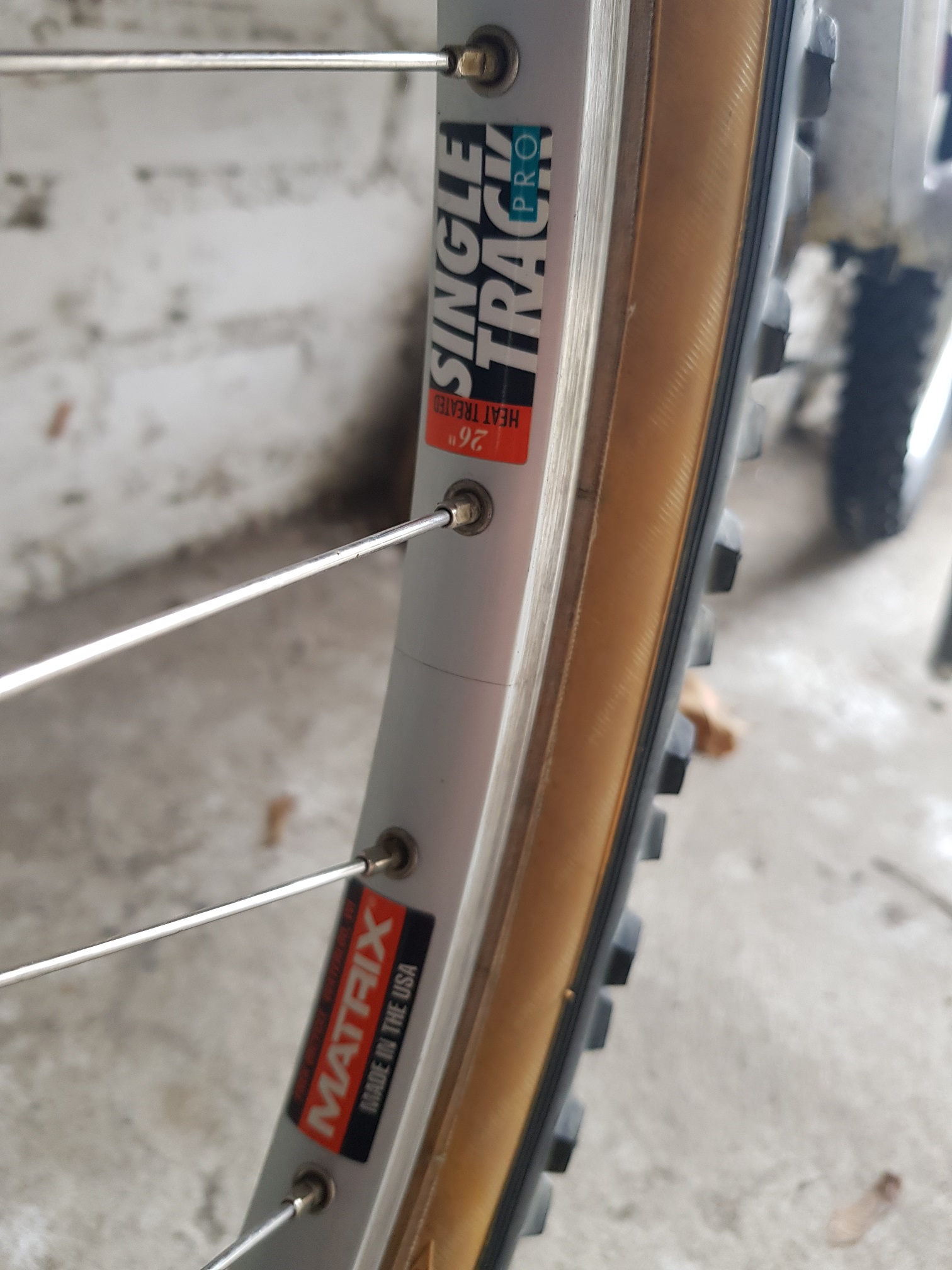

Będę miał do Was prośbę w jednej kwestii... Koła jakie były zamontowane na rowerze nie są z tego modelu a widać, że są jakieś obręcze z Trek'a... Koła są w dobrym stanie tak samo jak hamulce Magura Tomac.

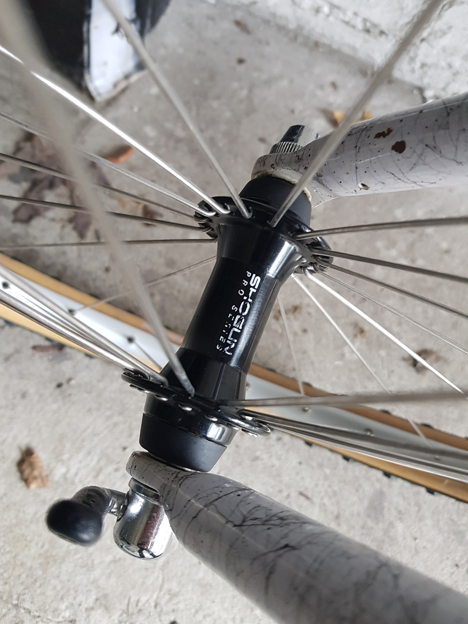

Koła:
Przednia piasta to Shogun Pro Series a tył XT m737....(dodany dystans na 7 przełożeń). Szukałem po katalogach trek'a z 96/97 czy takie coś mogło być seryjnie zaplatane i sprzedawane na rowerach Trek'a ale nic takiego nie znalazłem.
Może ktoś z Was ma taką wiedzę ?

Szczerze nie wiem... ;) jeszcze nim nie jeździłem ale tak jak wspomniałem mix jest niezły...
Piasta tylna XT.... dystans i dostosowanie do 7 przełożeń na manetki Suntour XC Pro...
No mega dziwny komplet... i w sumie nie wiem jeszcze co z nim zrobić... Czy składać do tyrania w terenie... czy rozebrać i wykorzystać części w innym projekcie...
Jak to mówią Niemiec płakał jak sprzedawał takie cudo ;)
Re: Univega Alpina Comp - 1991
Chyba polecę całkowicie w grupę xt m739, którą posiadam luzem na stanie.
Korba, przerzutki, kaseta, koła, manetki.... Pozostawię Magury.
