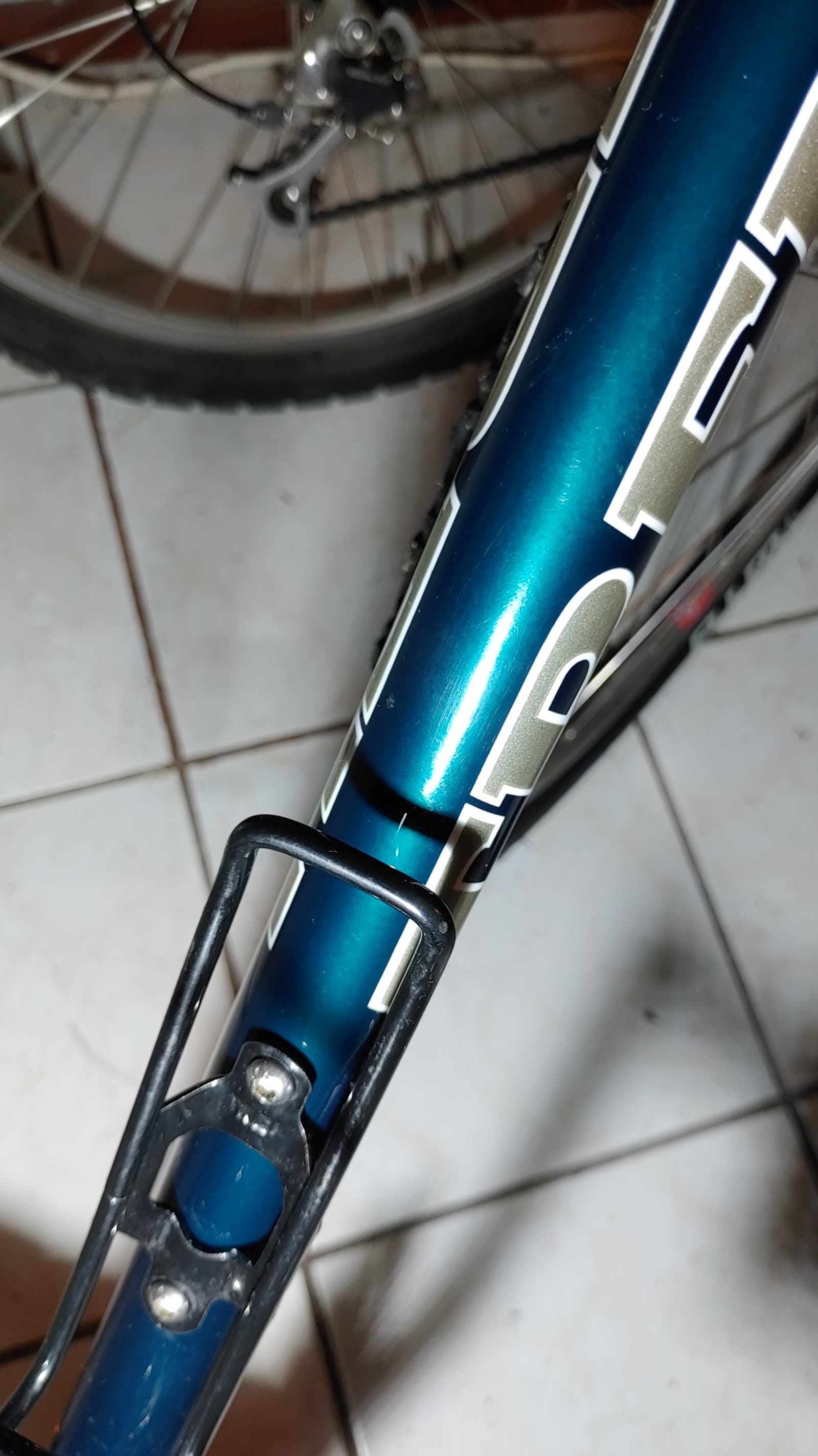

Bardzo ładny lakier, rama True Temper, ale słaby osprzęt i nie do końca wiadomo jaki rozmiar.
No ale pojechałem, obejrzałem i kupiłem. Martwić się miałem dopiero później :)

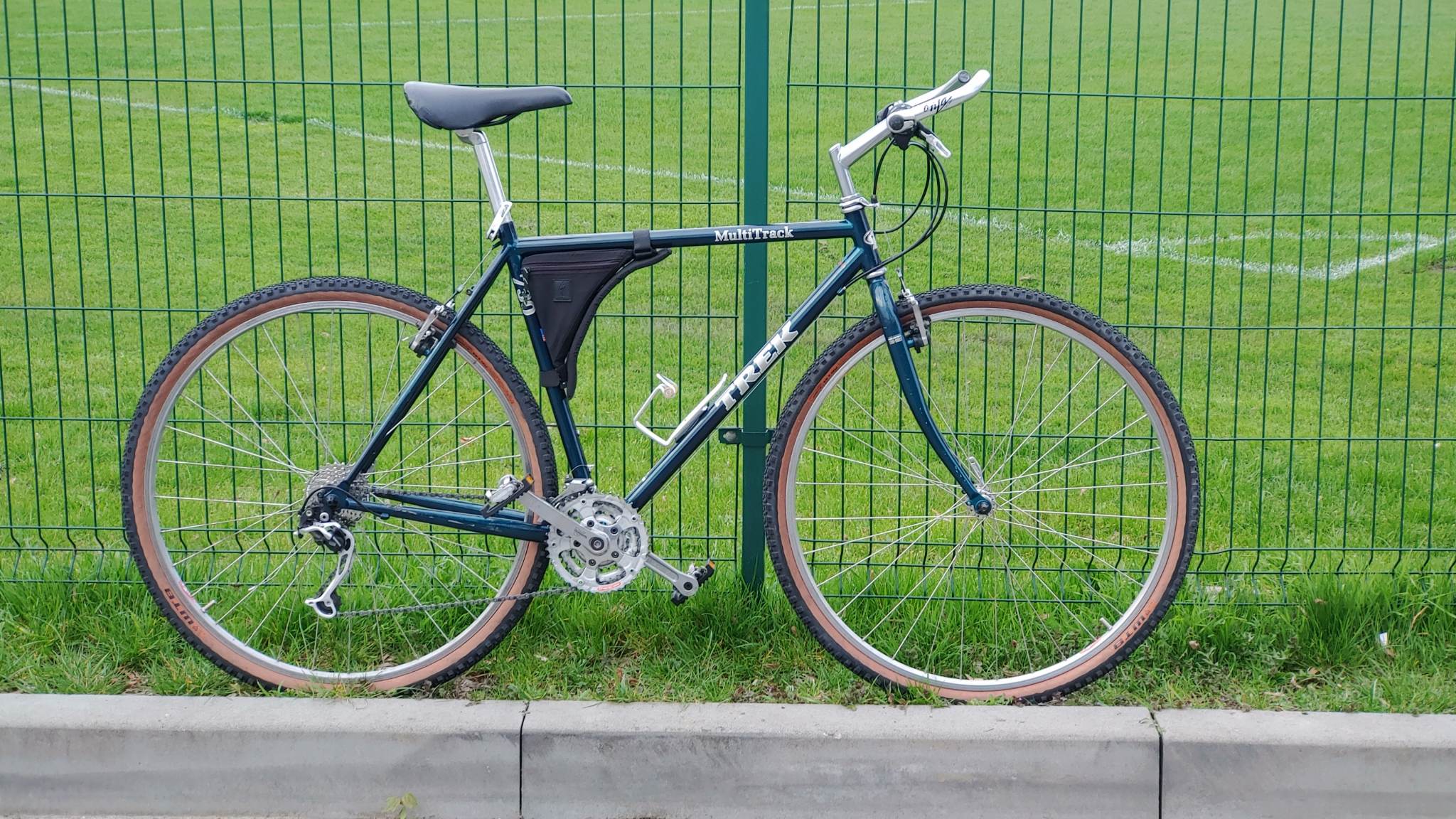

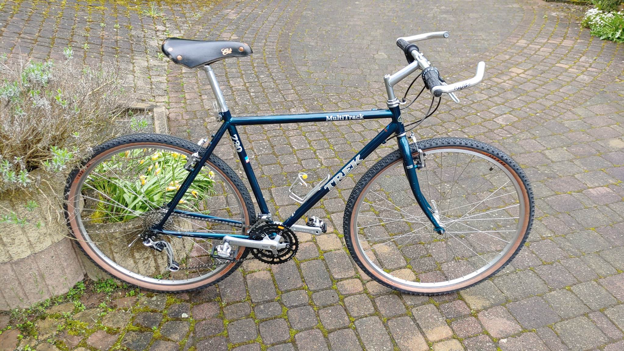

Rower sprowadzony do Polski ze Szwecji przez Polaka pracującego kiedyś w Sztokholmie. Totalnie cały w oryginalnej specyfikacji. Poza pedałami - ktoś zamontował plastikowe Wellgo.
Pierwsza jazda próbna - sprzęt jedzie, napędza się, gorzej z hamowaniem. W oponach mało powietrza. Typowa konfiguracja roweru od laika :) Sprzęt używany przez 25 lat bez wymieniania czegokolwiek. Śmieszne, bo po napisaniu tych słów, trafiłem w katalogu na taki opis gamy MultiTrack :mrgreen:
MultiTrack opis.jpg (81.39KiB)Przejrzano 22051 razy

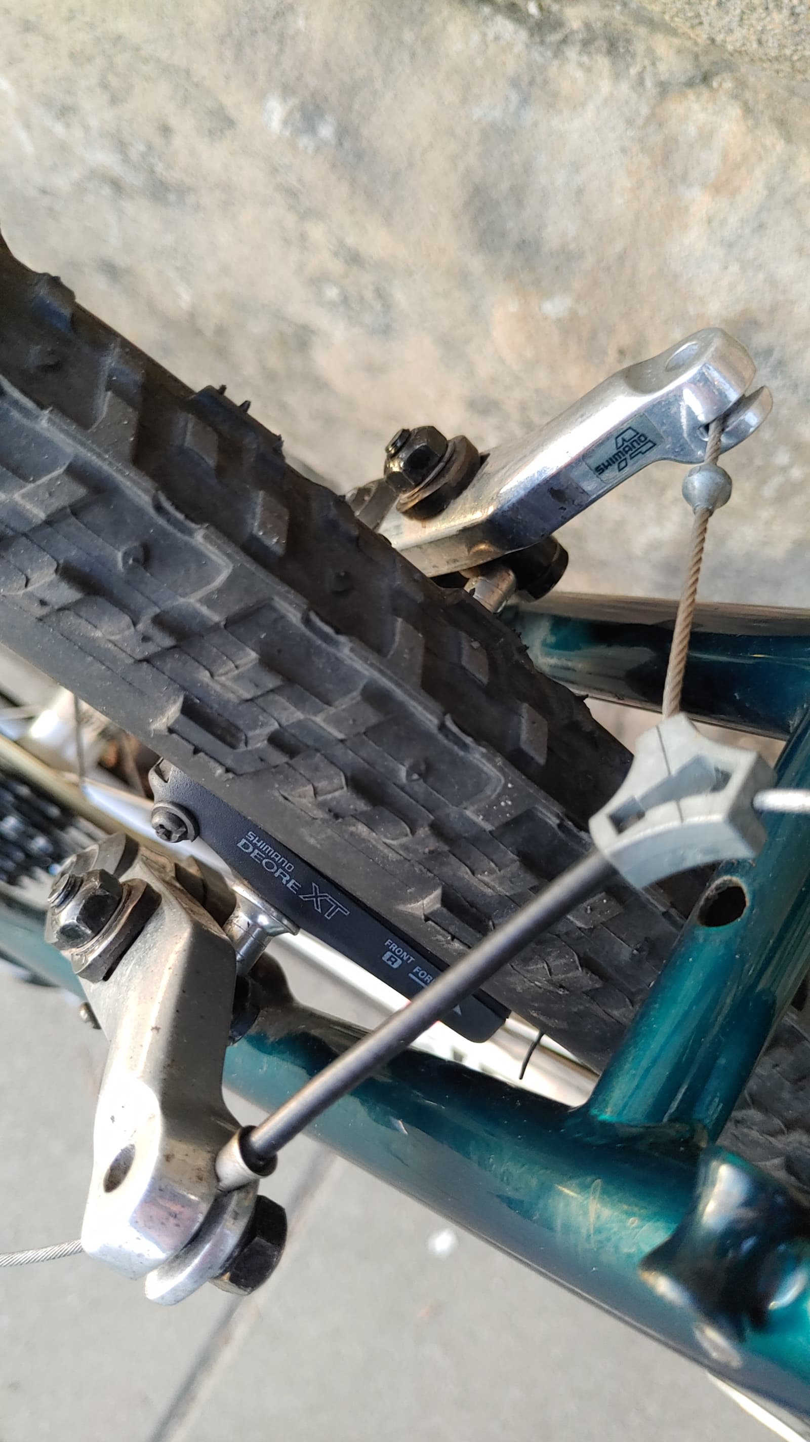

Środkowy blat ma co prawda zęby, ale każdy w innym kształcie. Klocki hamulcowe oryginalne, ale źle ustawione, trochę nierówno zużyte.
Siodełko lekko uskubane, rogi trochę obite, rama z drobnymi ryskami i odpryskami, ale bez rdzy. Sprzęt czysty, nie zaliczył raczej przez 25 lat swojego mechanicznego żywota porzucenia na pastwę żywiołów.

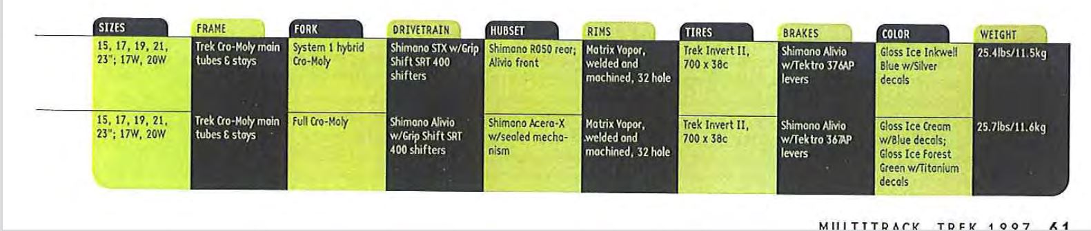

Poniżej specyfikacja, jaką znalazłem w katalogu.

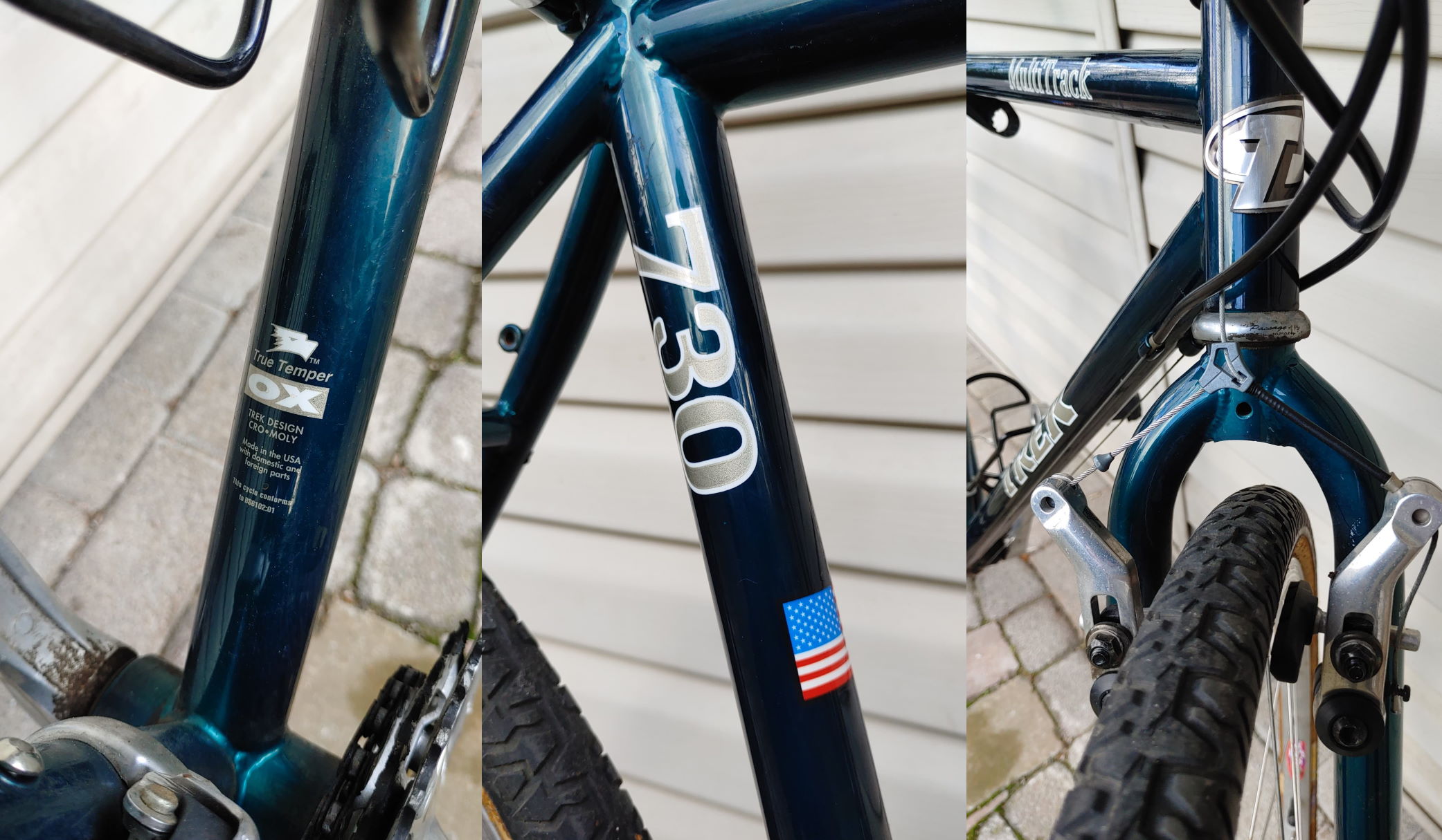

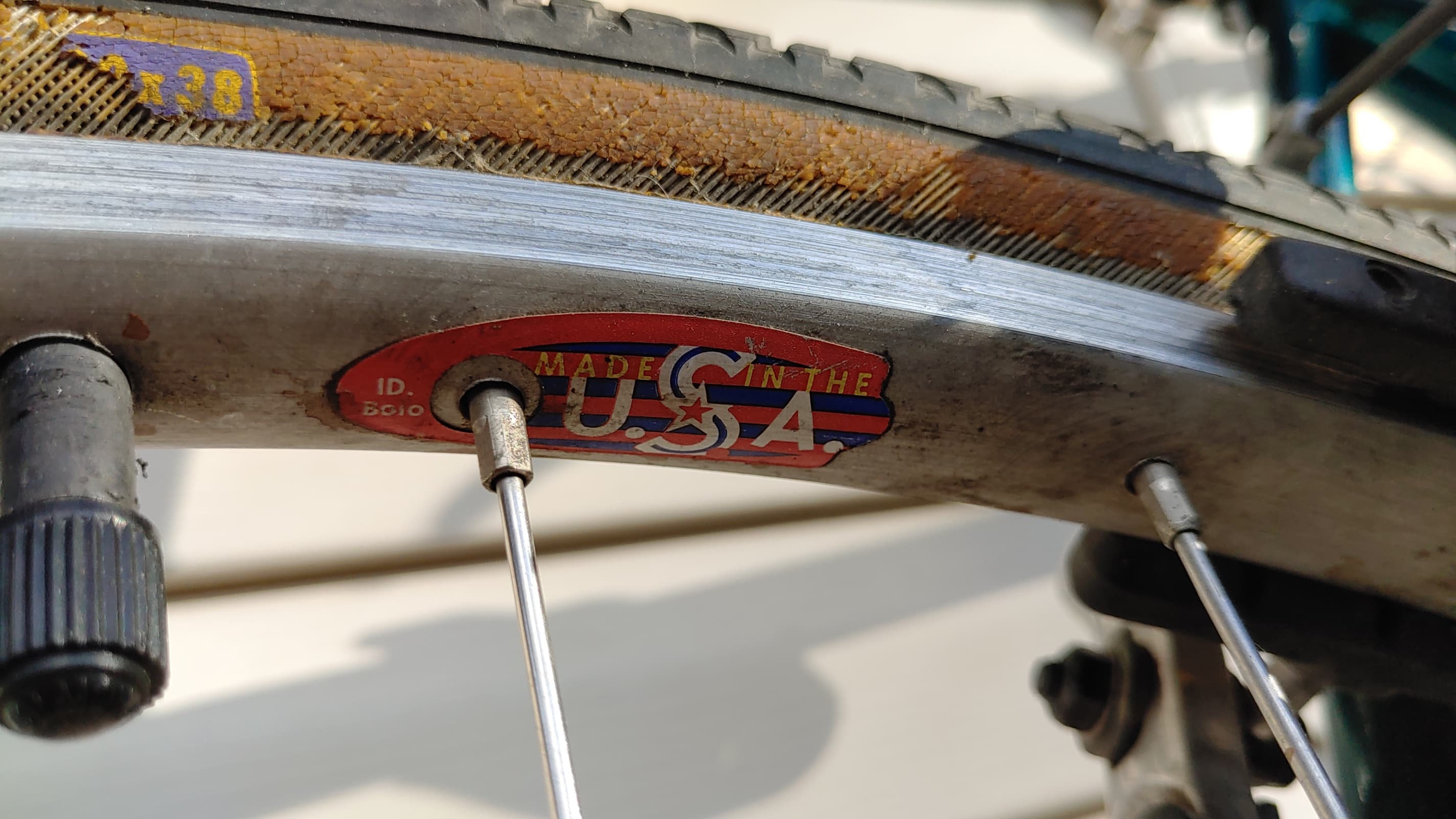

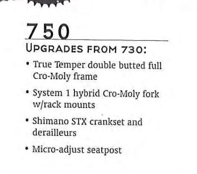

Ciekawostką jest fakt, że producent myli się w katalogu odnośnie materiału wykonania ramy. Według jego deklaracji, ramę made in USA True Temper ma dopiero wyższy model - 750. Tymczasem dokładnie taka rama jest u mnie w 730-tce.
750 true temper.jpg (20.16KiB)Przejrzano 22051 razy
Jak widać na załączonym obrazku:
trek 730 true temper.jpg (316.73KiB)Przejrzano 22051 razy
Bardzo spodobał mi się lakier na tym rowerze. W 1997 oferowano biały i właśnie zielony. Nazywa się Ice Forest Green with Titanium decals. Nie ukrywam, że białego bym nie wziął. Wygląda jak rower przedstawiciela handlowego ;-)

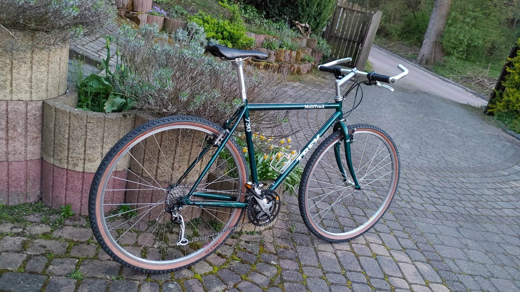

Tyle tytułem rozwleczonego wstępu. Teraz parę fot tego, co przytargałem do domu, jeszcze przed odkręceniem pierwszych śrubek.
Jest:

Drugiego dnia poczyniłem pierwsze zmiany i poprawki.

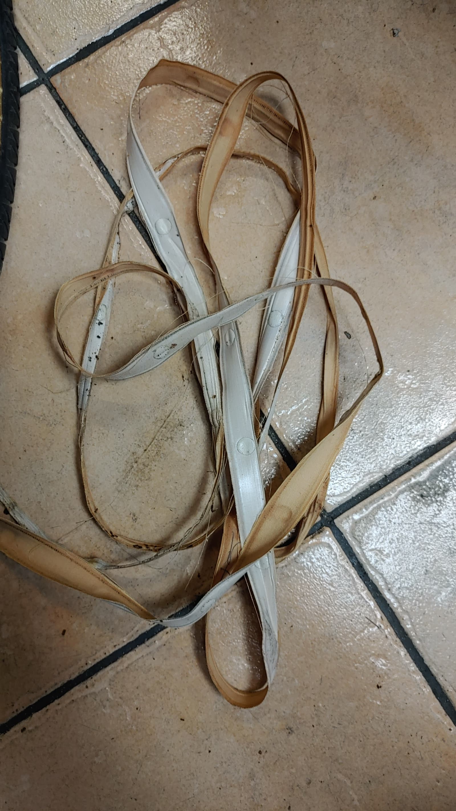

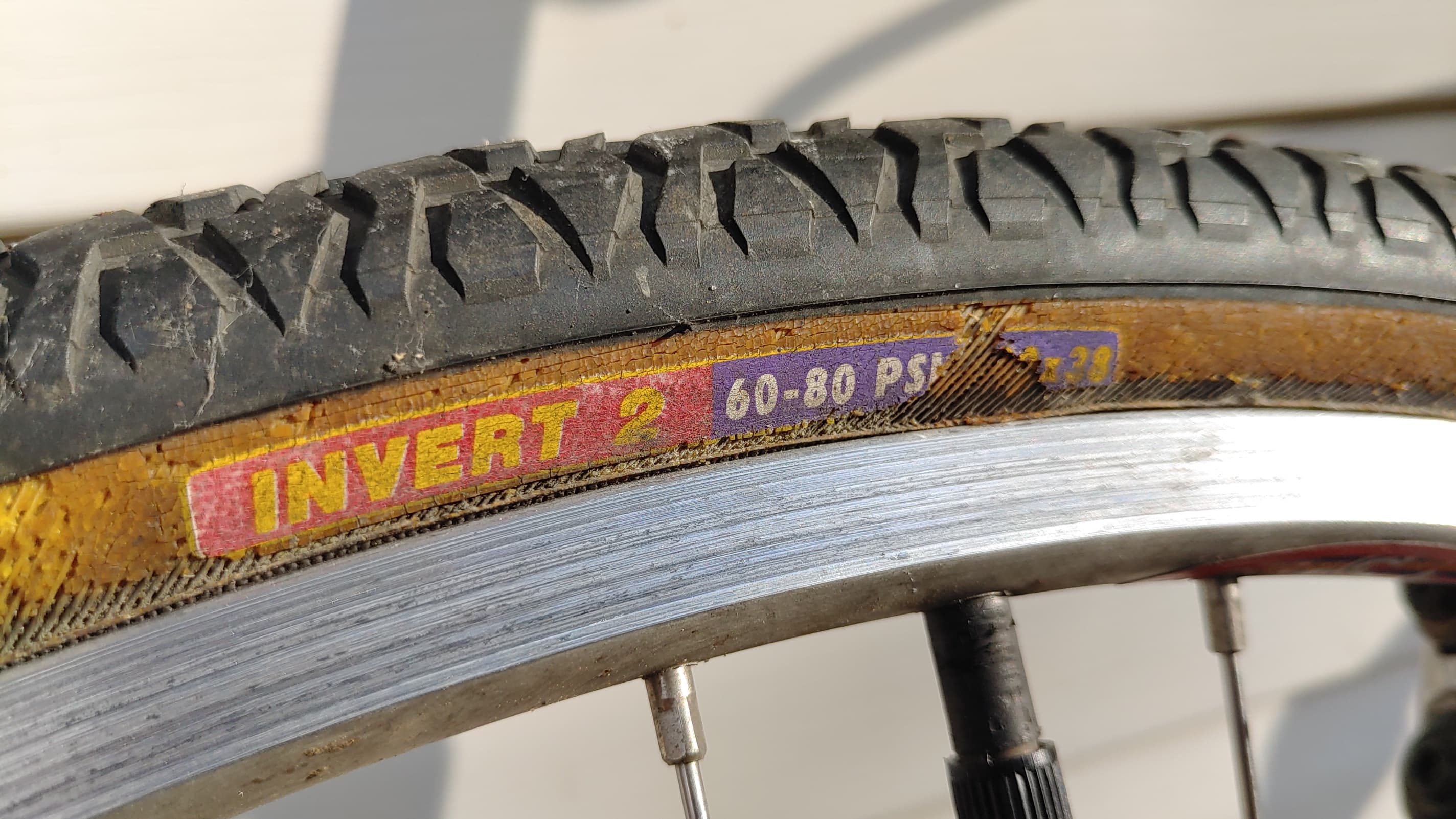

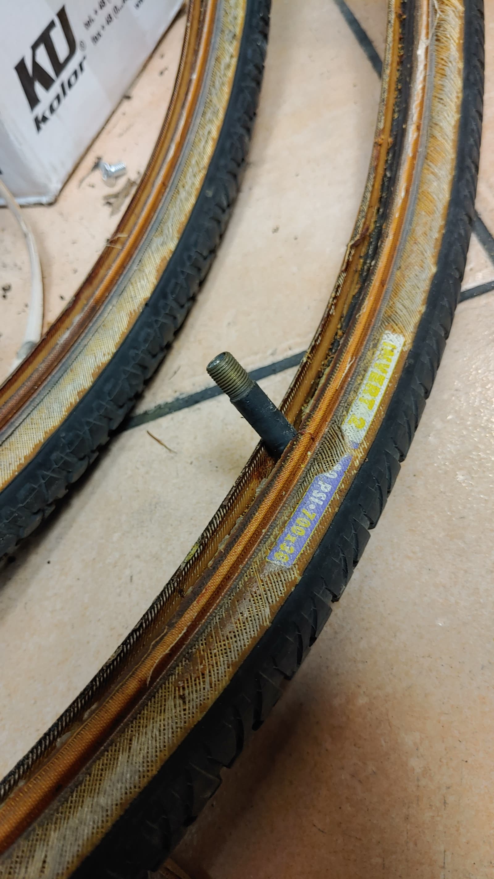

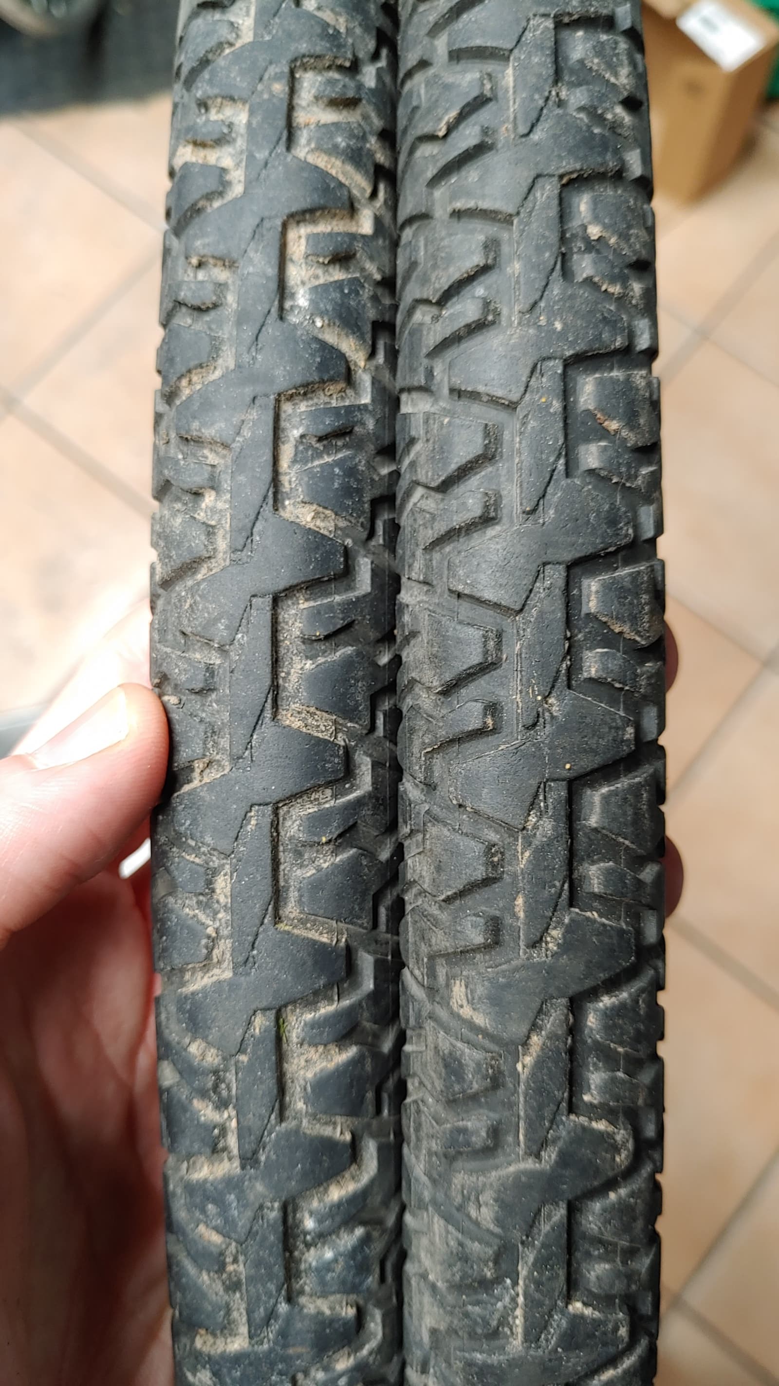

Napompowałem też opony, co nie wyszło im na dobre. Przednia dętka wystrzeliła, wyrywając dziurę w bocznej ściance. Śledztwo wykazało starość oraz źle ustawiony klocek, który stopniowo osłabiał strukturę kordu.
Jeszcze tego samego dnia kupiłem nowe opony. Co prawda nie takie, jak chciałem, ale zobaczymy jak się będzie prezentował po podmiance.

Tez to przezylem na srodku ruchliwego skrzyzowania w asyscie miliona statystow, byl najpierw dziwny syk, za chwile wieksza czesc detki wylazla przez rozdarcie w oponie, zeby za trzy sekundy wystraszyc wszystkich z motorniczym dziesiatki wlacznie 😐

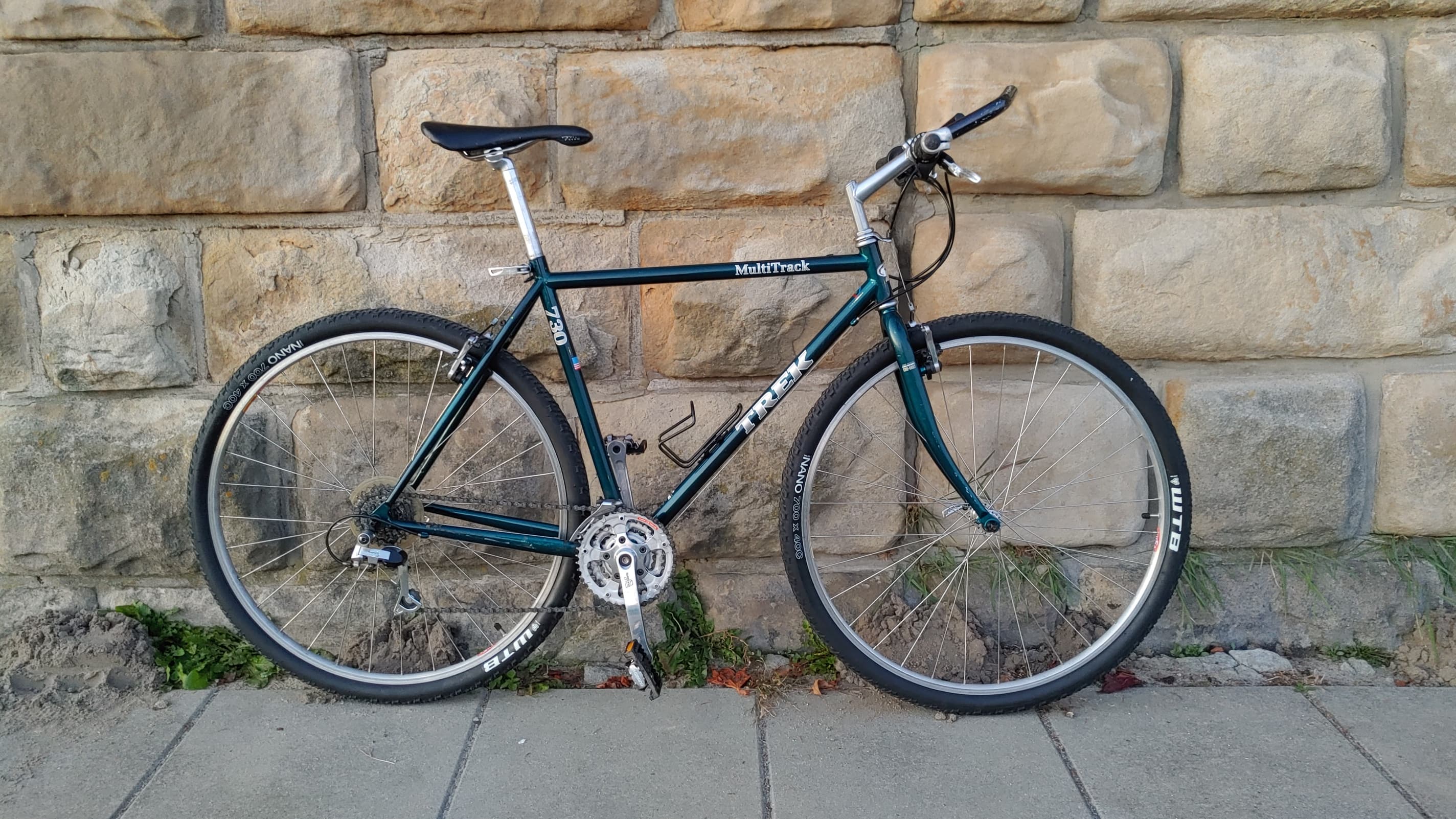

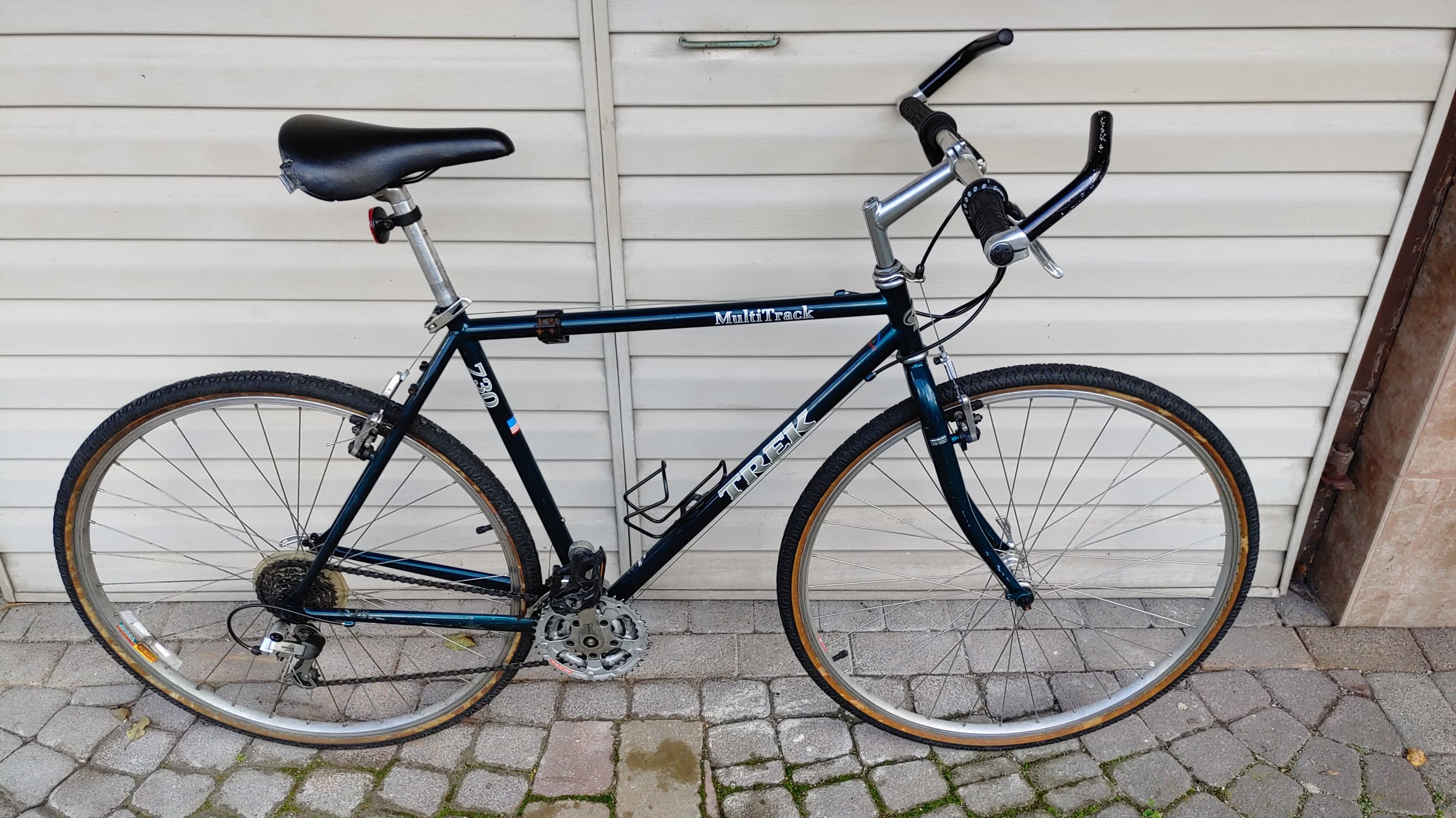

Sprzęcior już po pierwszym większym serwisie.

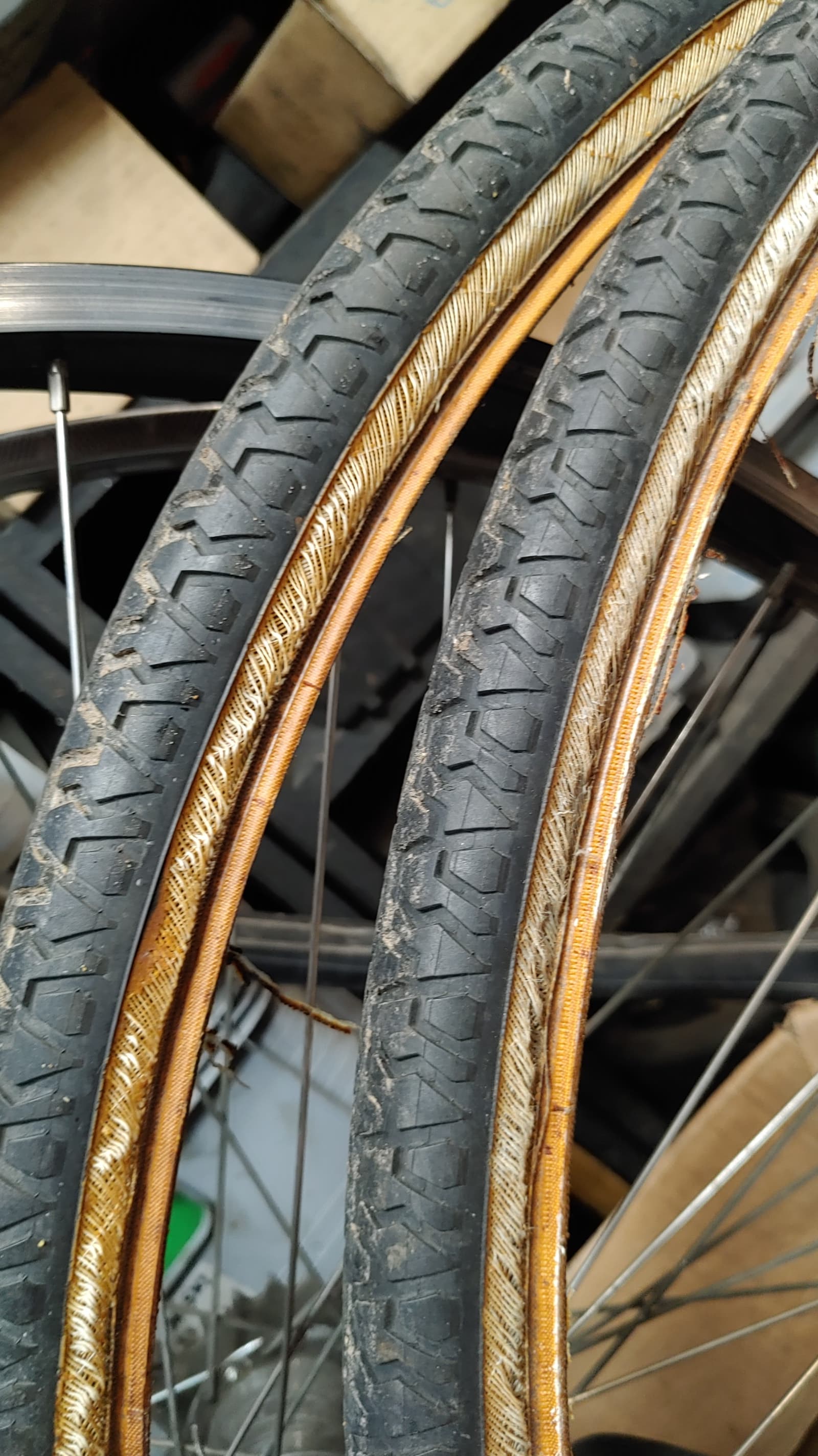

Oryginalne opony rozleciały się w rękach przy demontażu. Z dętek i taśm też nic nie dało się uratować. No ale czego spodziewać się po ćwierćwieczu... I tak długo wytrzymały.

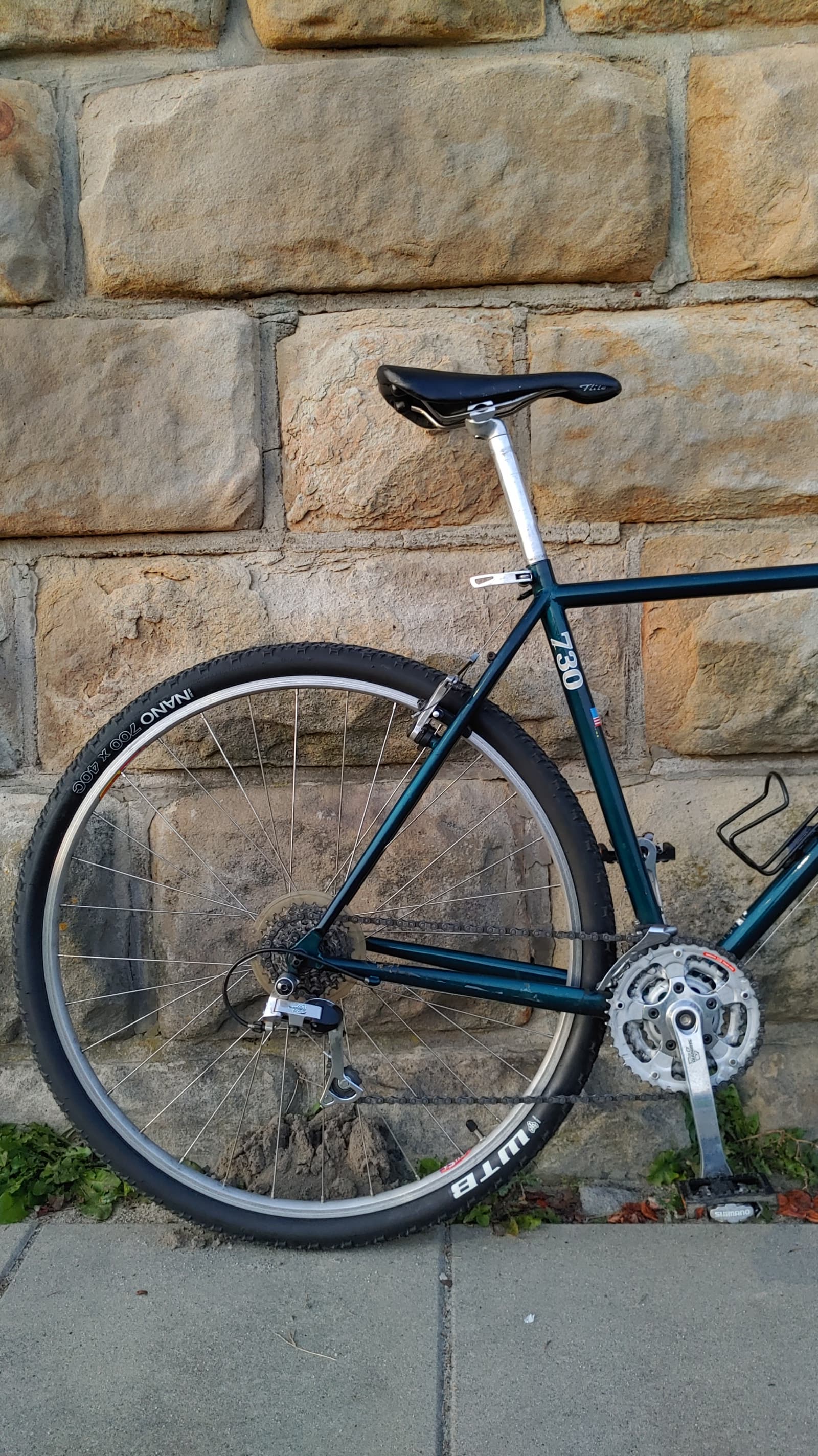

Teraz na pokładzie mam WTB Nano 700x40 z jakiegoś gravela Rondo. Dętki Schwalbe z wentylkami samochodowymi, jak w oryginale.
Udało się ustawić kanty, zatem na razie porzucam plany władowania tam jakiegoś zestawu Magury. Nawet badziewne klamki Tektro radzą sobie całkiem spoko.
Korzystając z wolnego wieczoru, sprawdziłem, czy setki drobnych rysek na ramie mają szansę na usunięcie. Nie miałem żadnej pasty ściernej, więc wykorzystałem to, co było pod ręką. Jest lepiej, ale można nad tym jeszcze popracować. Quick detailer lekko podbił kolor. W jesiennym słońcu ten kolor mieni się przepięknie.

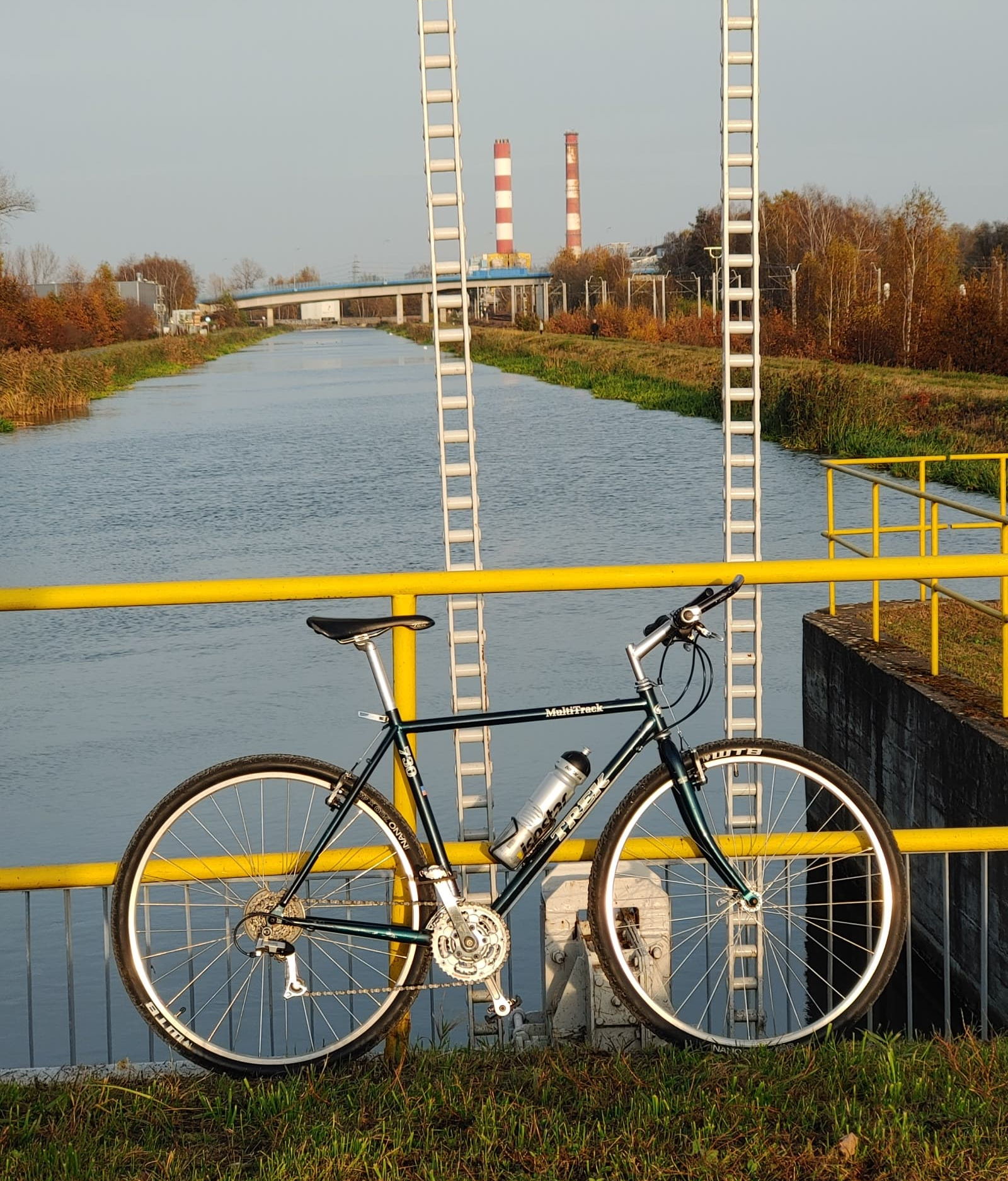

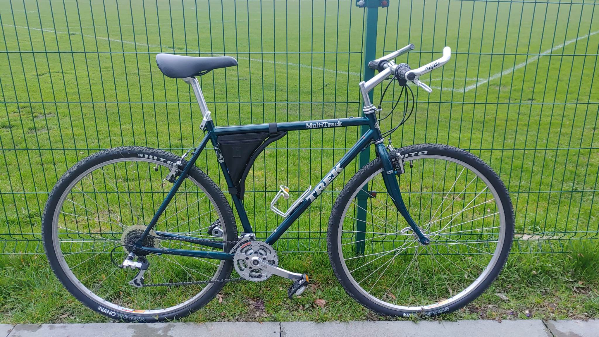

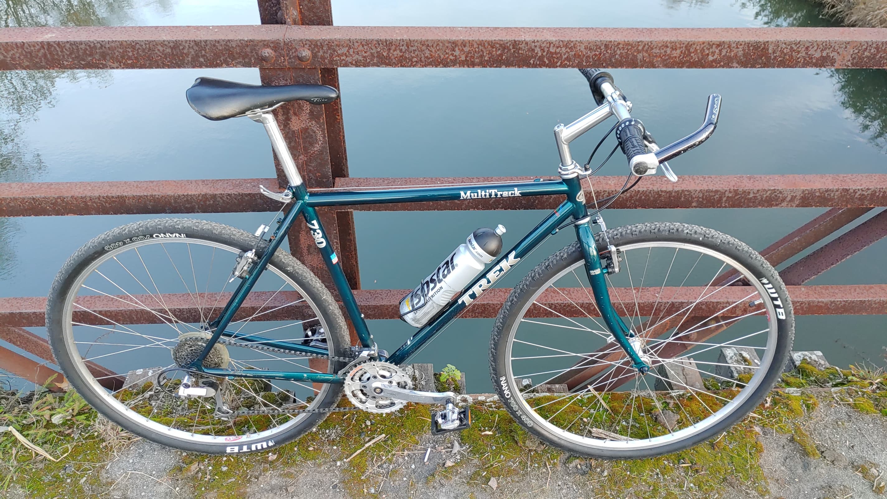

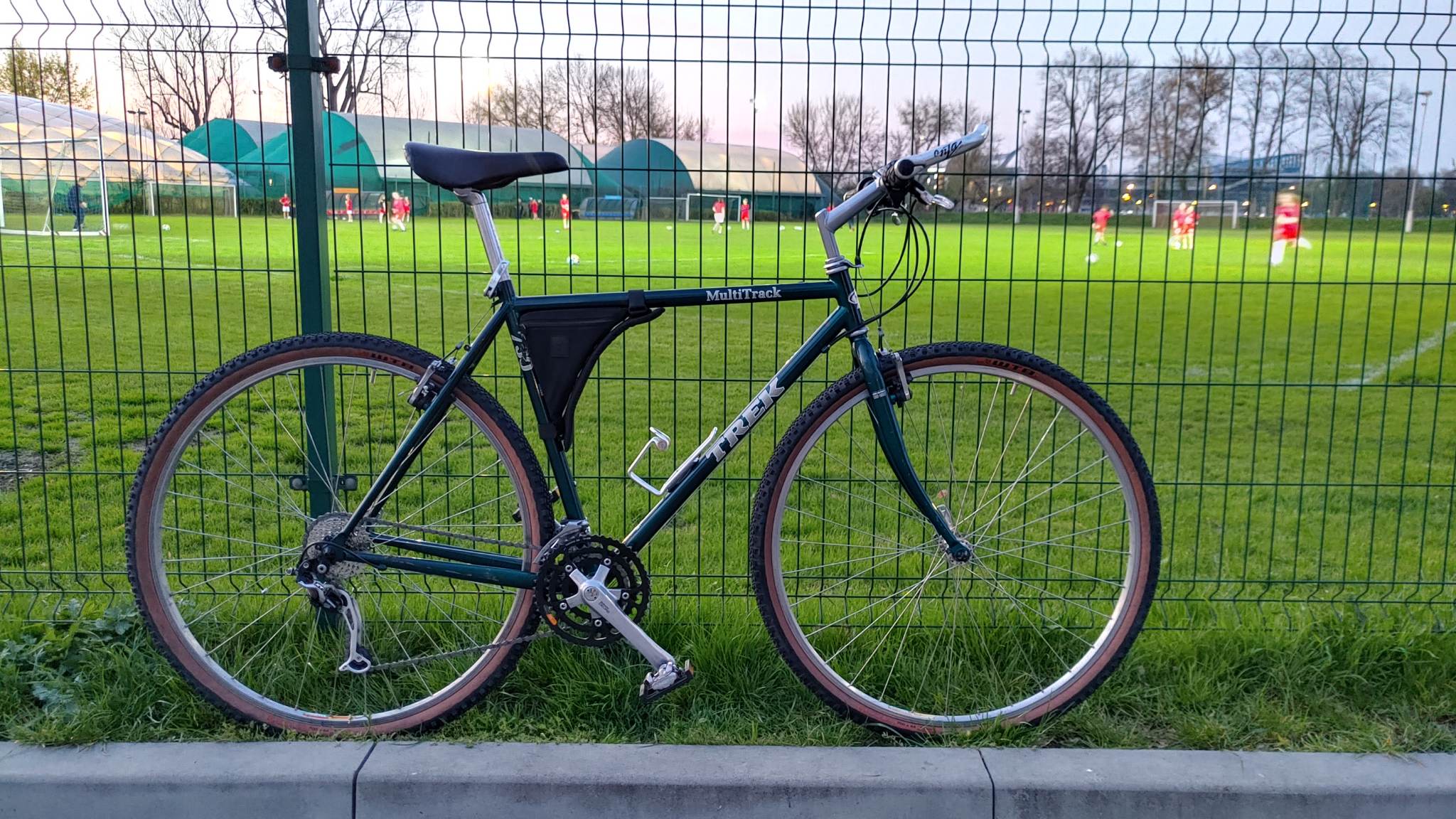

Wstępne ogarnięcie roweru zajęło tydzień. Dwie premierowe trasy zrobione. Pierwszy bieg techniczny - 20 kilometrów, dobre tempo, wszystkie funkcje w normie.
Korzystając z pogody 1 listopada wyruszyłem na Kanał Łączański i trasę Wiślaną. Pękło 66 kilosów, rower idzie jak marzenie. I to na zwykłym, prostym Alivio 3x7.
Trochę to twarde, ale idzie przywyknąć. Na dalsze trasy będę zostawiał Flite'a w domu i zakładał oryginalne siodło. Trudno - najwyżej będzie niefotogeniczny :mrgreen:

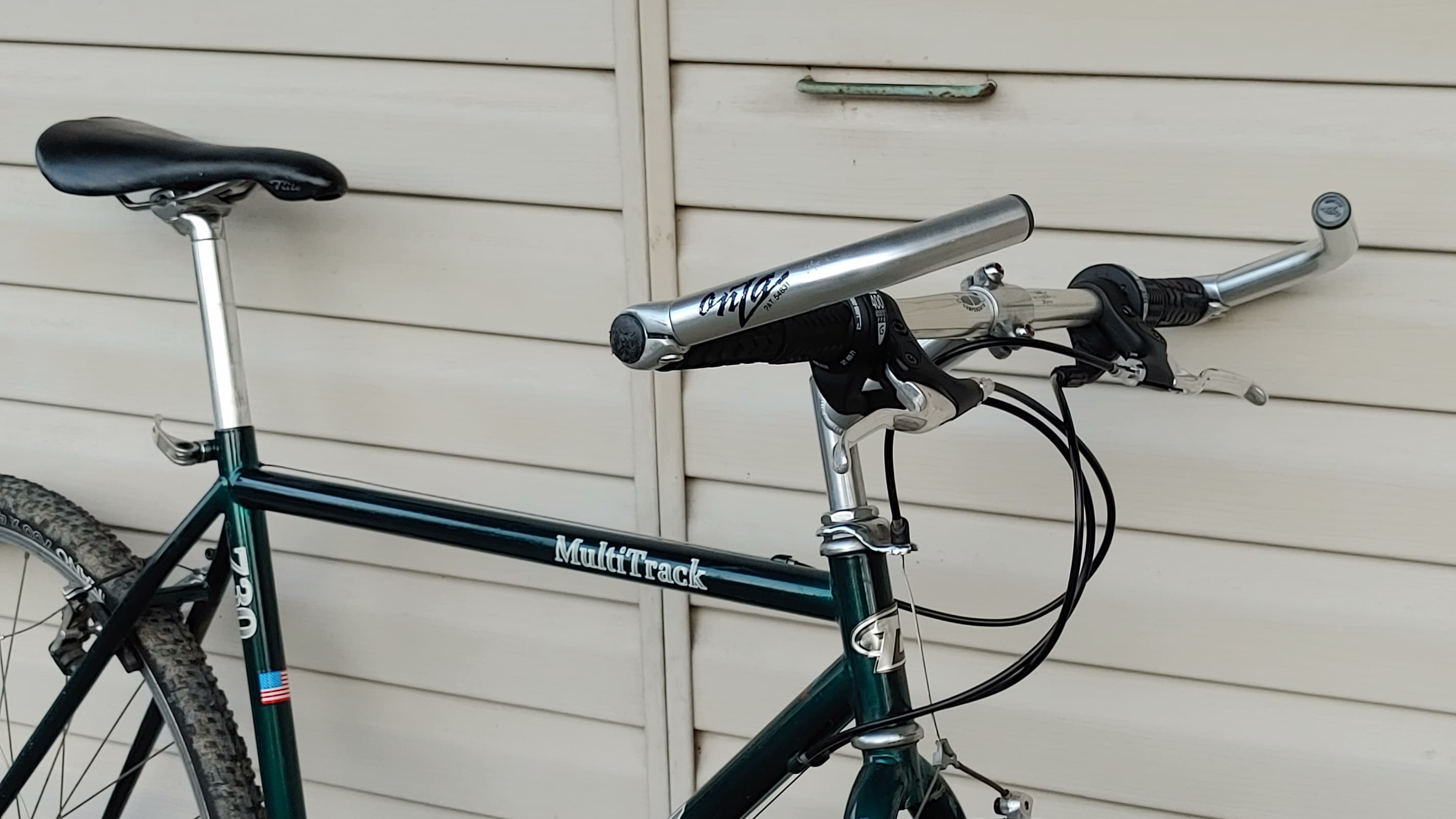

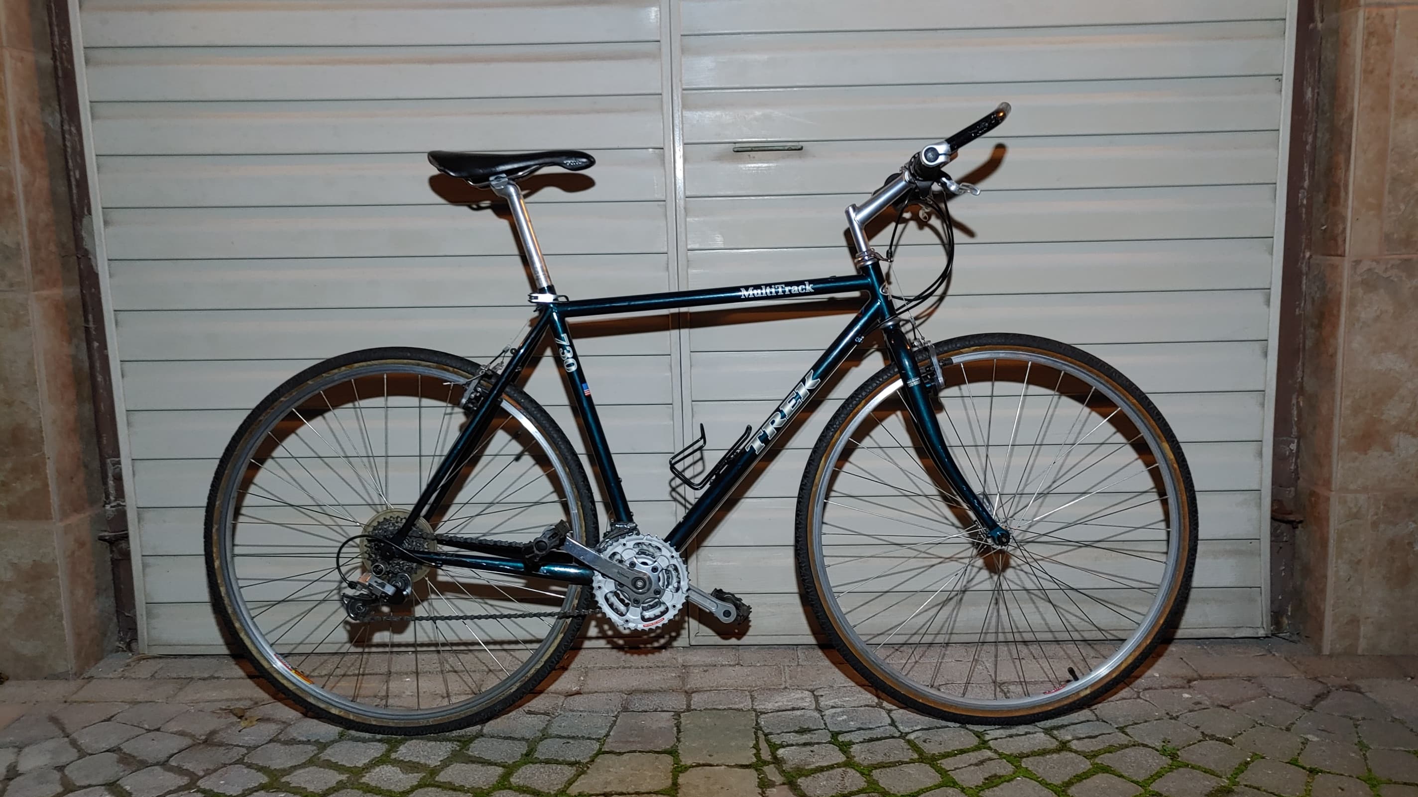

Długo nie miałem jakiejś spójnej koncepcji, w którą stronę poprowadzić projekt.
Rower jeździł dobrze, ale chciałem go trochę "uszlachetnić" wizualnie. A wiadomo, za Alivio punkty prestiżu nie wpadają :mrgreen:
Rozważałem wpakowanie pełnej grupy LX, czy XT z 1997, ale stanęło na korbie DX i nowszym XT, do których to komponentów będę dobierał kolejne graty.
Wizualnie rower ma wyglądać na 4-5 lat starszy. Zobaczymy, czy mi się uda utrzymać ogólny klimat początku lat 90'.
Z takiego punktu wyjścia startowałem. Pierwsza jazda w 2023 i piękny Flite, którego jednocześnie kocham i nienawidzę

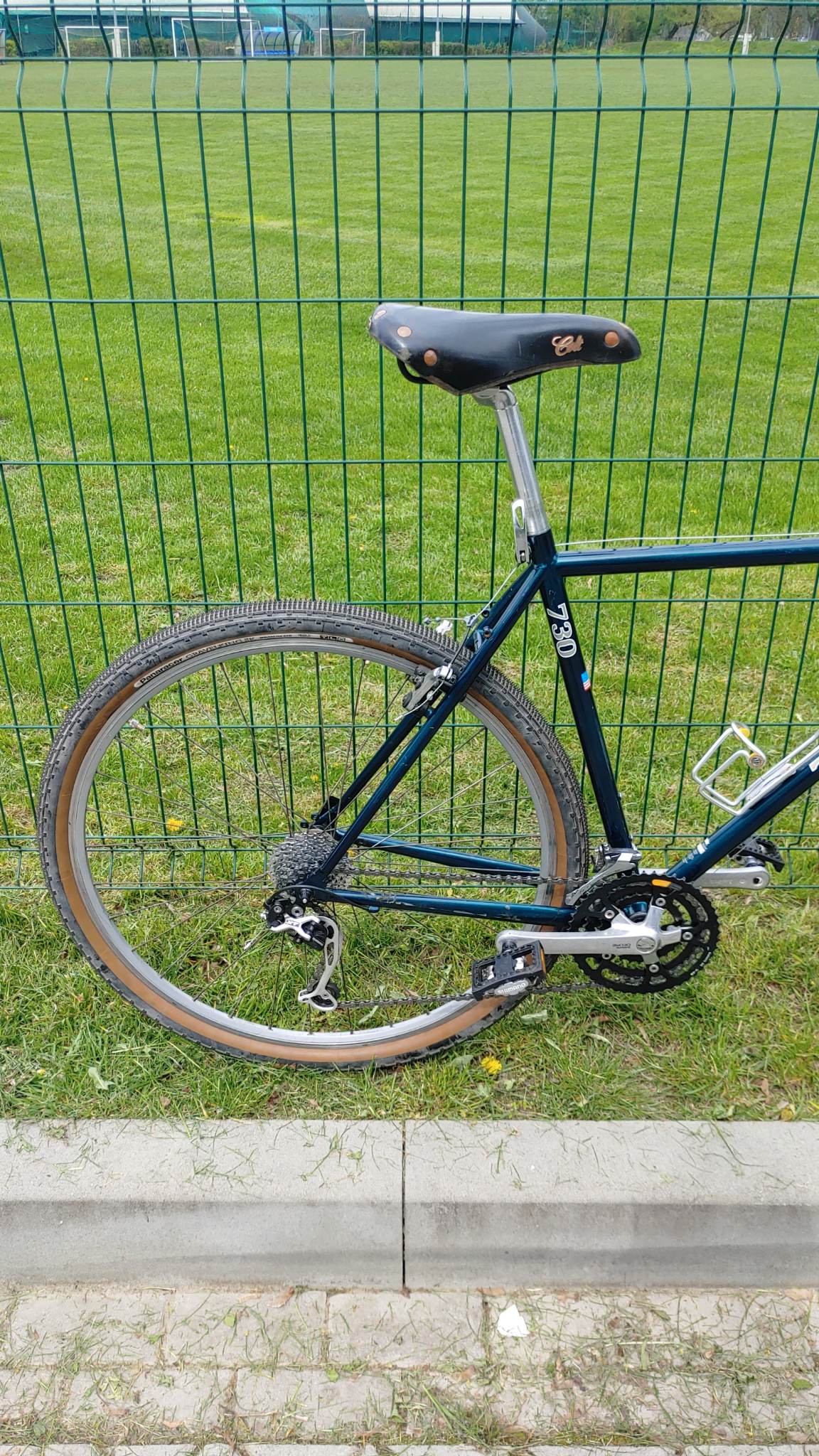

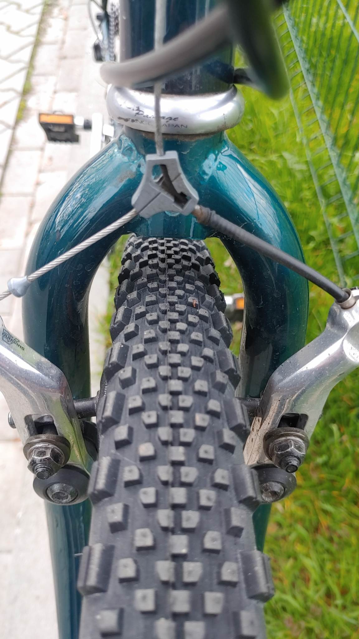

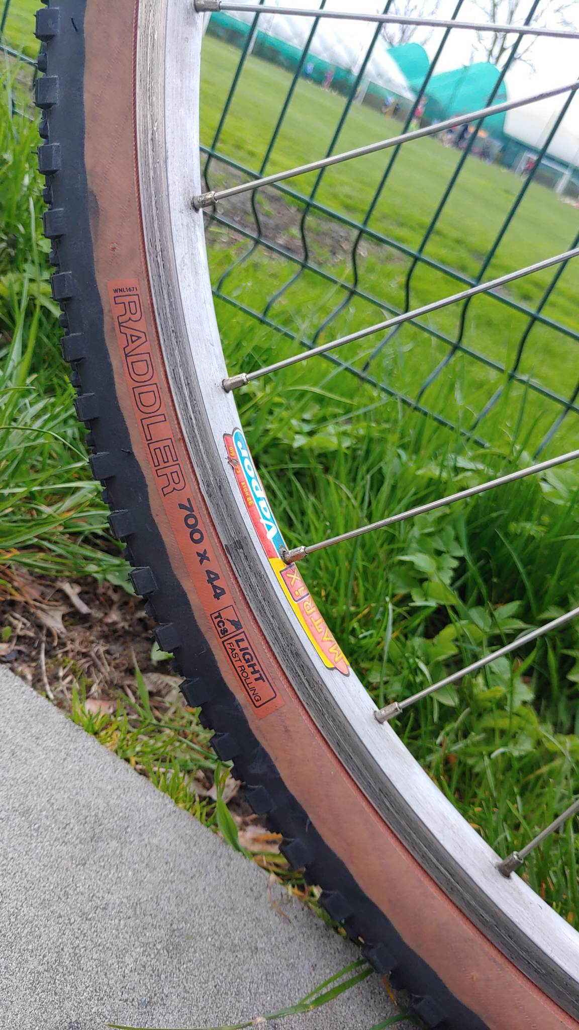

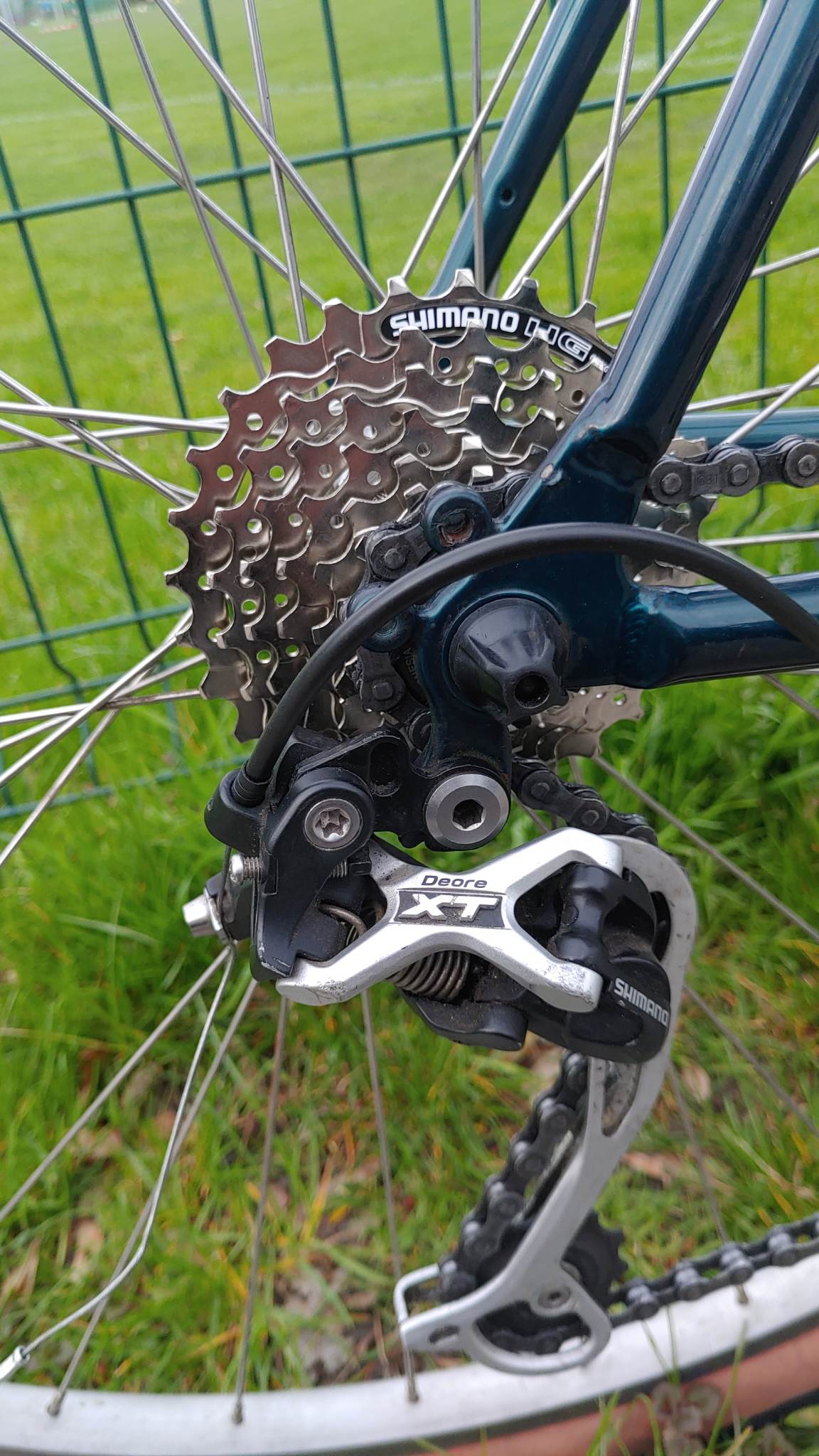

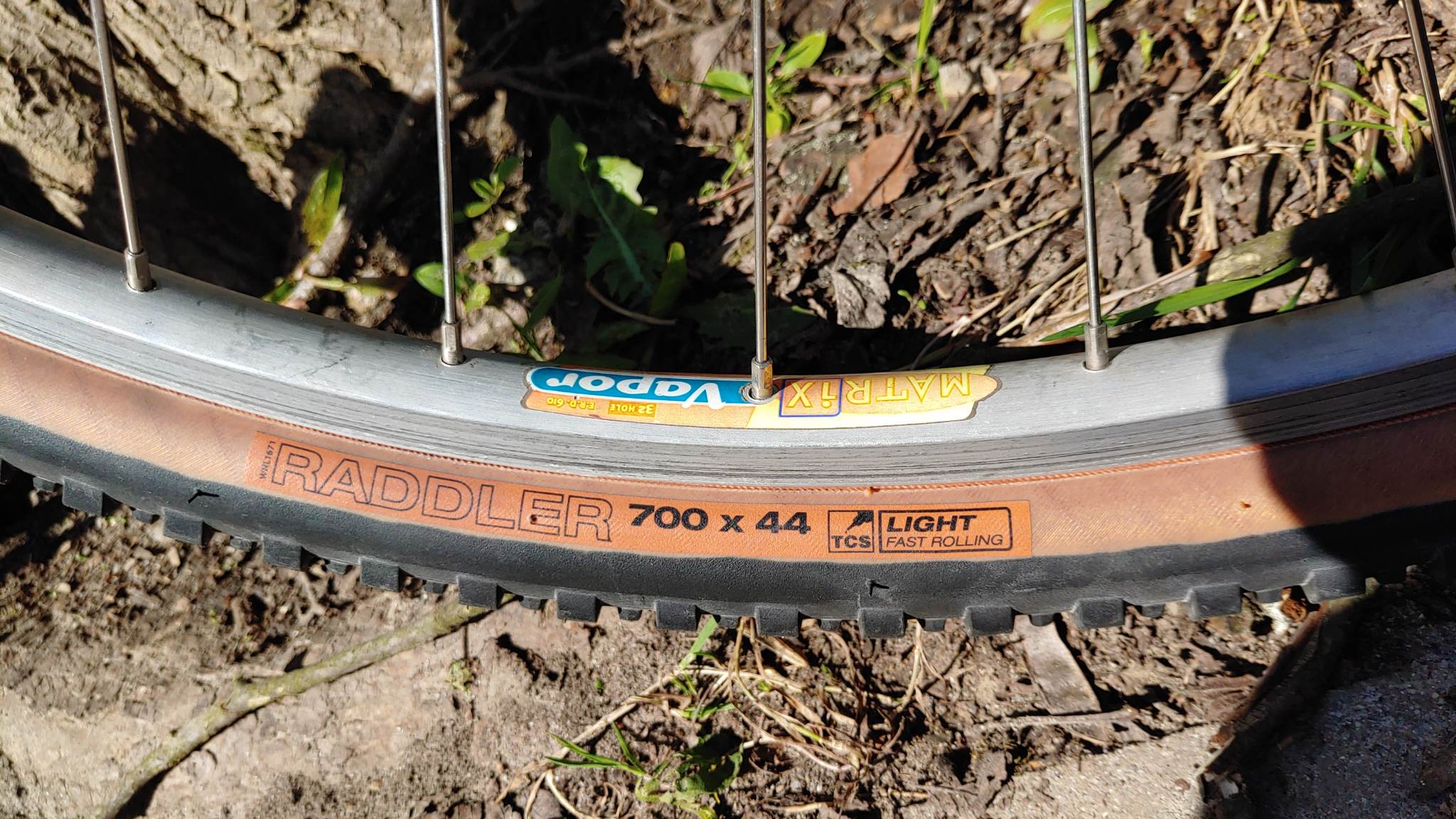

Na pierwszy ogień do wymiany poszły opony.
WTB Nano 700x40 ustąpiły miejsca WTB Raddler 700x44. W widełkach zostało jeszcze trochę miejsca, więc myślę, że nie jest to moje ostatnie słowo w tym temacie ;-)

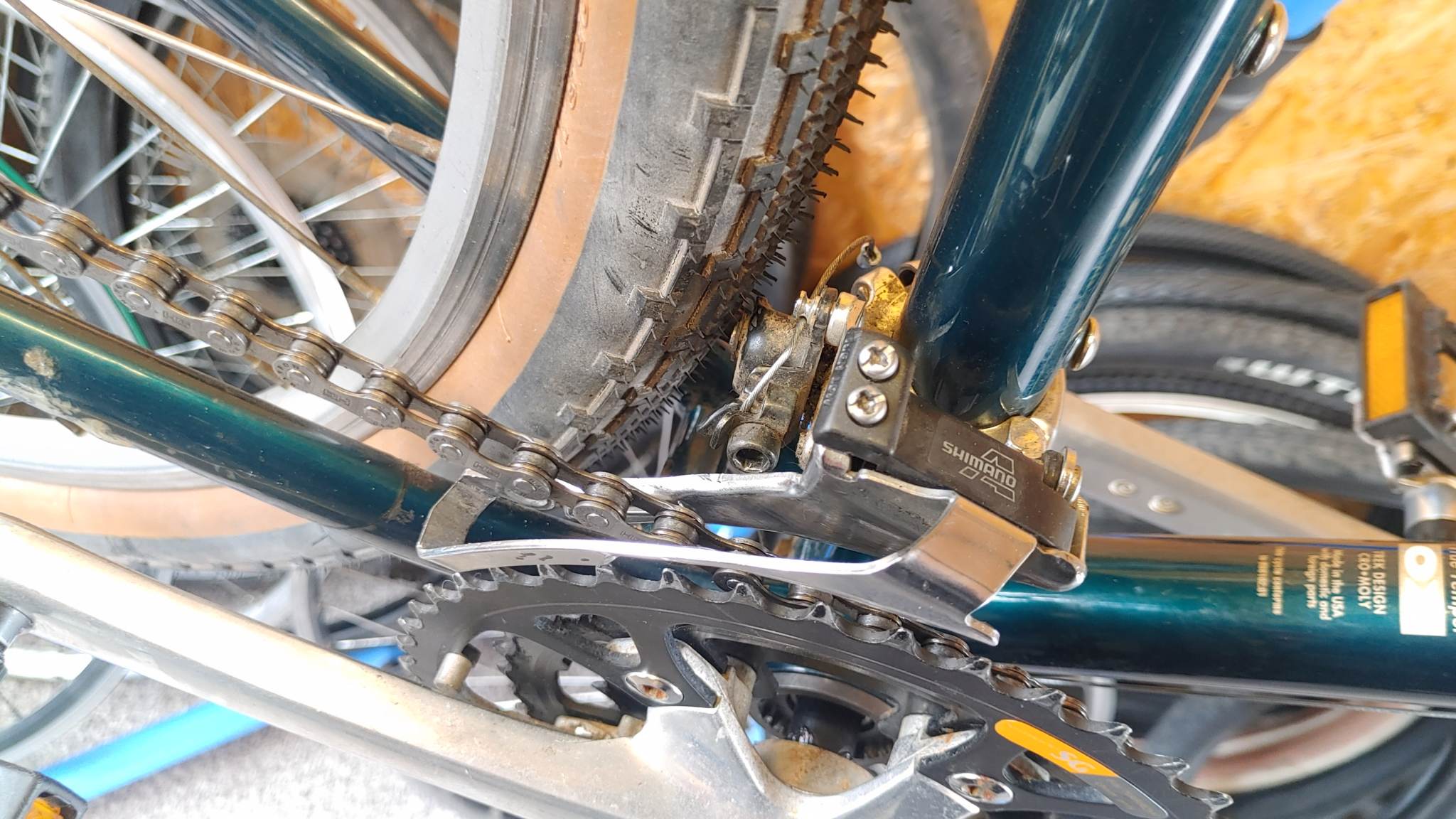

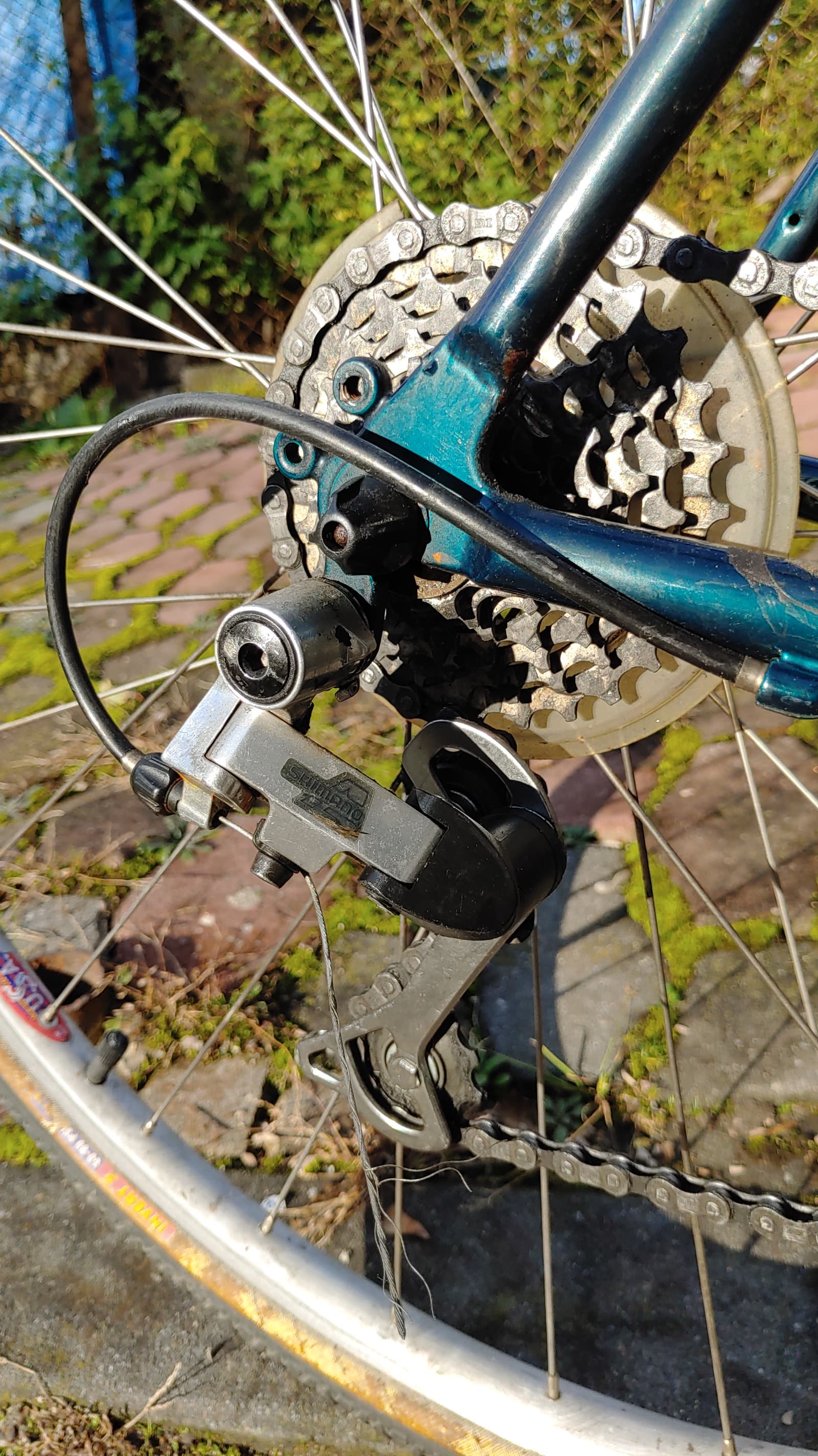

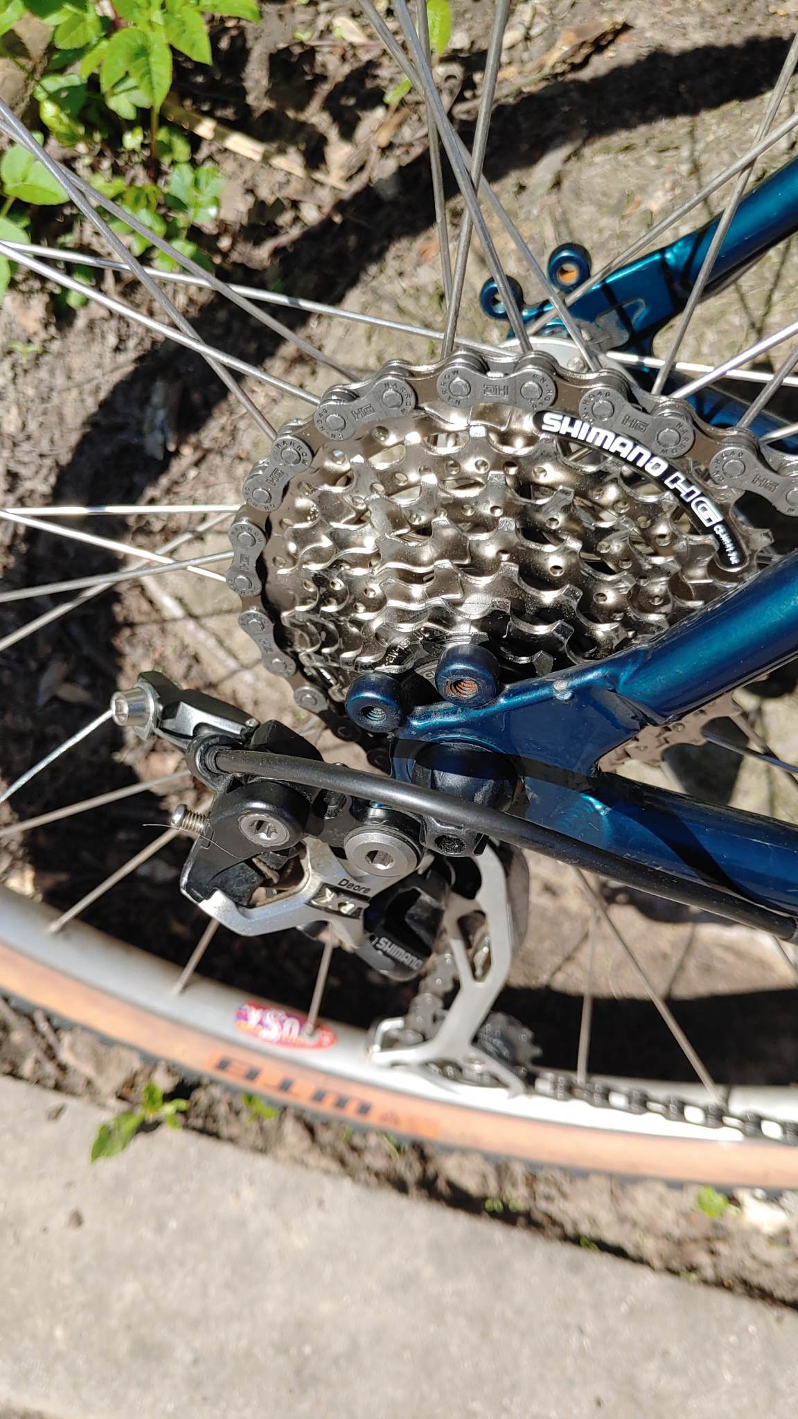

Następnie na ruszt poszedł nowy napęd. Nic wielkiego - kaseta i łańcuch Shimano. Plus XT z trochę za długim wózkiem.

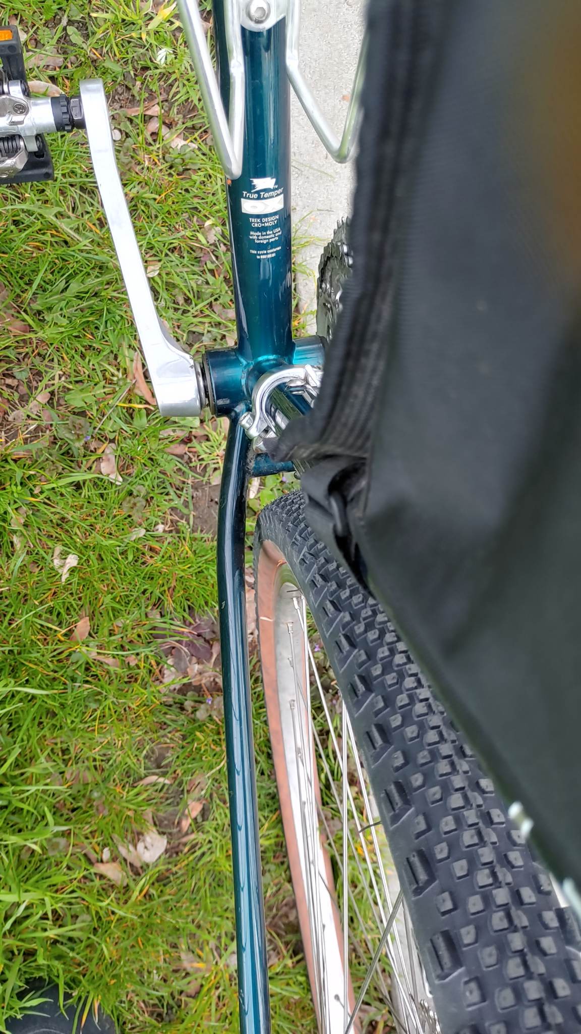

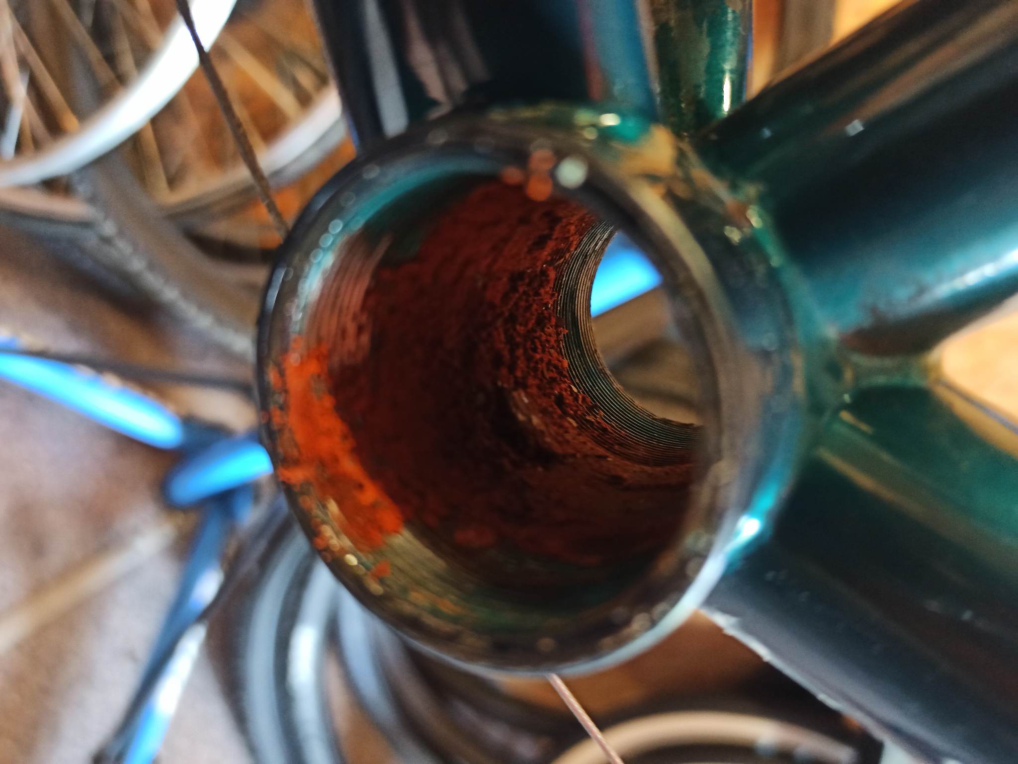

Przy montażu korby pojawiły się małe zgrzyty, jako że czarny DX 48-38-28 ocierał o ramę.
I w sumie to bardzo dobrze, bo była okazja do wykręcenia suportu i wymiany go na nowy, przy okazji wyczyszczona została korozja, która zaczęła tam się już nieco panoszyć.
Na tym zakończyły się prace serwisowe tego etapu.

To teraz już bez rozwodzenia się. Parę obrazków.
Przed: na WTB Nano
W trakcie: na WTB Raddler
Tuż po serwisie - z nową korbą :)
A tutaj już z powrotem na Flite

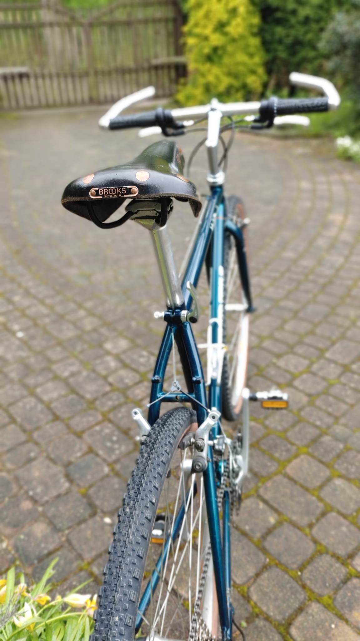

No i ostatni setup, z dzisiejszego popołudnia. Przyszło mi dość ciekawe siodło Brooks Colt. Sam nie wiem, co myśleć, ale dowiem się, jak trochę więcej na nim przejadę :-D

Fajna maszyna ale po co pchasz tam opony na maksa? Twardo pod tyłkiem i łapkami czy ze względów wizulanych bardziej? Też długo kombinowałem z oponami do moje projektu i wprawdzie weszłby chyba nawet 1.8 ale mały prześiwt by został więc poszedłem w 38. Może źle, może nie...

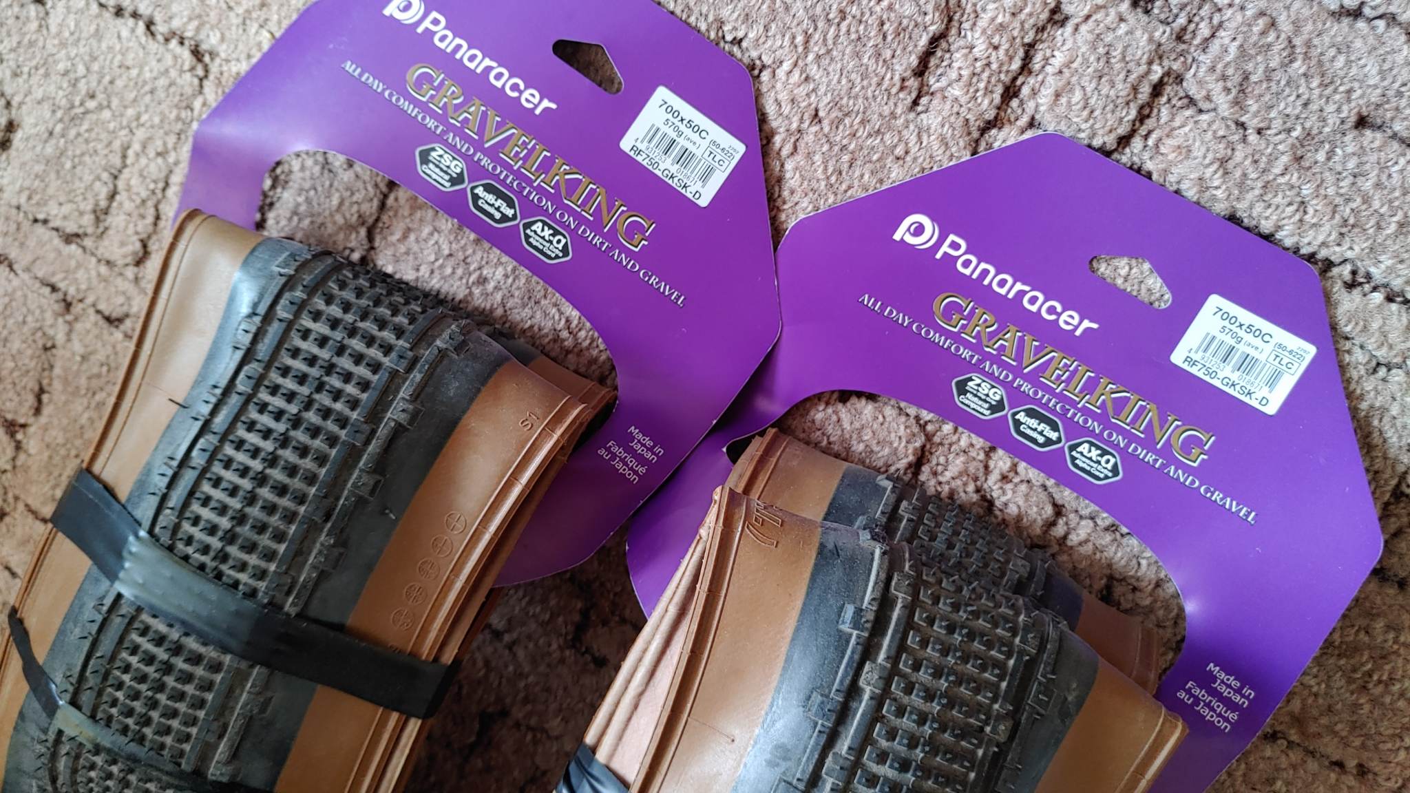

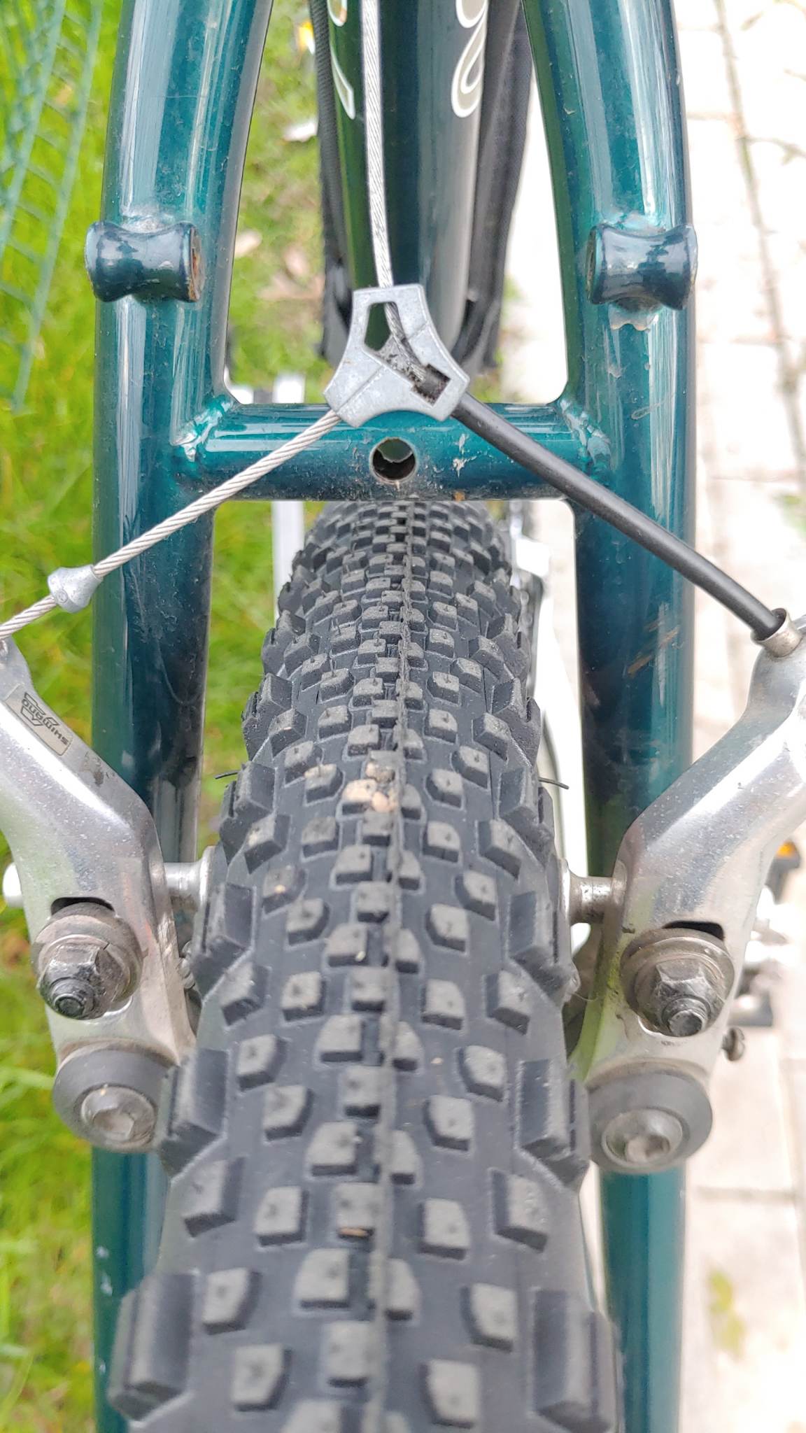

Eksperymentuję trochę, bo to taka ziemia nieznana te 28-ery. Sprawdzam, na co mogę sobie jeszcze pozwolić.
Dodam, że 700x50C wlazło w widły tylne, ale włoski bieżnika obcierały o przednią przerzutkę.
Nic mnie nie kosztuje przymierzyć jakieś losowe koło z serwisu z grubszą oponą. A też sam nie jestem pewien, jaki setup docelowy chcę tutaj osiągnąć. Wszystko jest płynne i pomysły pojawiają się na bieżąco podczas chociażby takich warsztatowych rozkmin i przymiarek.
Wiadomo - jest twardo w porównaniu z takim ATX-em na Bomberze i na tłustym balonie. Ale też nie katuję go w terenie, więc raczej zostanie opona 700x44C
Po zmianie napędu ten Trek jeździ bardzo dobrze. Nie mogę się tylko przyzwyczaić do "zrelaksowanej" pozycji. Wysunąłem rogi do przodu, żeby móc się trochę bardziej położyć jak cisnę jakieś dynamiczne odcinki :mrgreen:
Mam tylko problem z wrzuceniem przełożenia 3x1, ale i tak nie jeżdżę na takim biegu nigdy, więc mała strata.

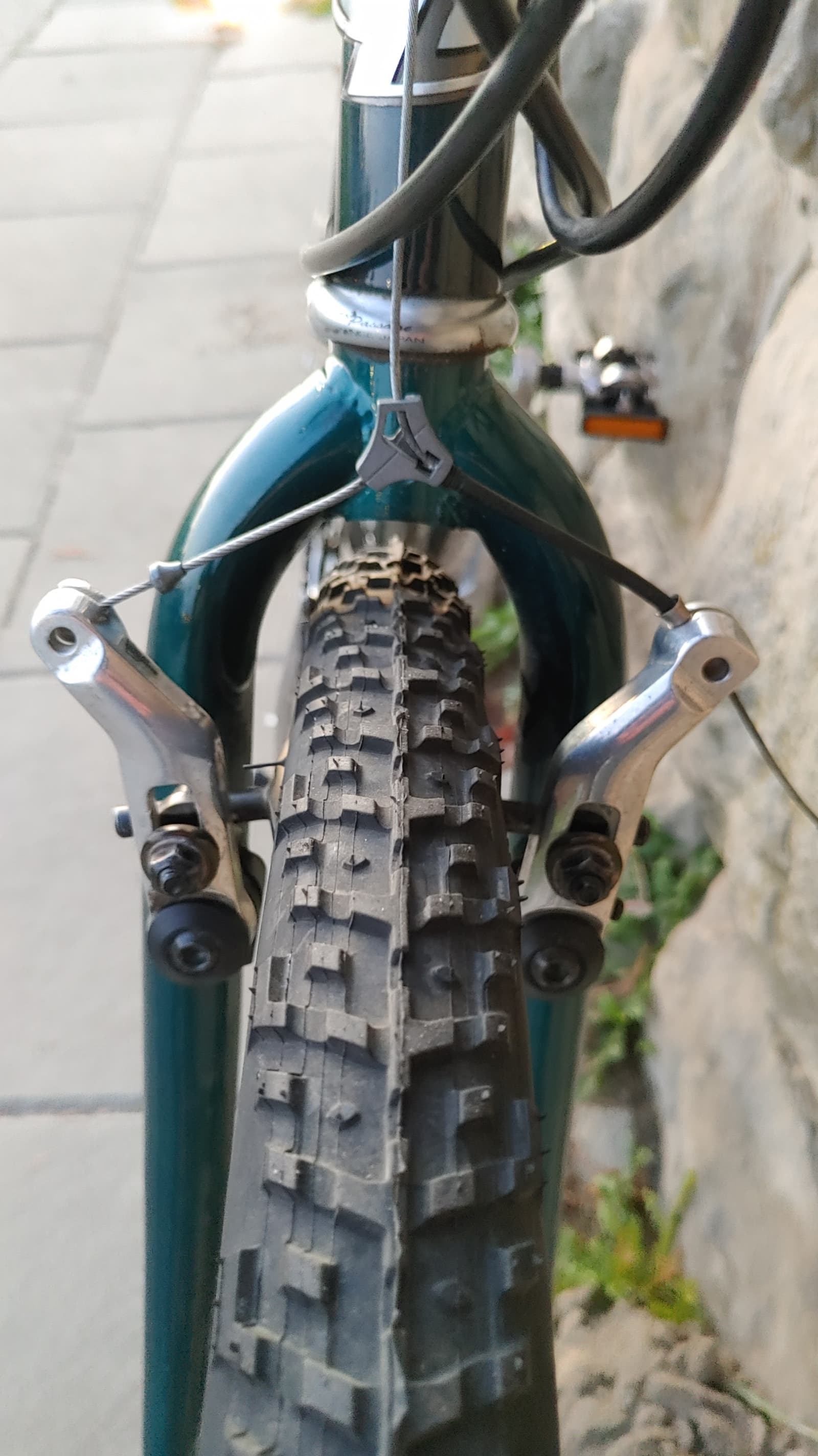

Teraz czas na modyfikacje kokpitu i hamulców. Mam wrażenie, że z obecnych cantileverów Alivio wycisnąłem już wszystko i lepiej to hamować nie będzie. Dodatkowo jakość tych oryginalnych klamek, to nie do końca to, co chciałbym mieć pod palcami podczas wyhamowywania z dużych prędkości.
Normalnie wydałbym jakieś 200-300 złotych i wpakował tu Magury. Ale chcę, żeby to wszystko ładnie i spójnie ze sobą zagrało wizualnie. Więc myślę o jakichś canti a'la cyclocross.
