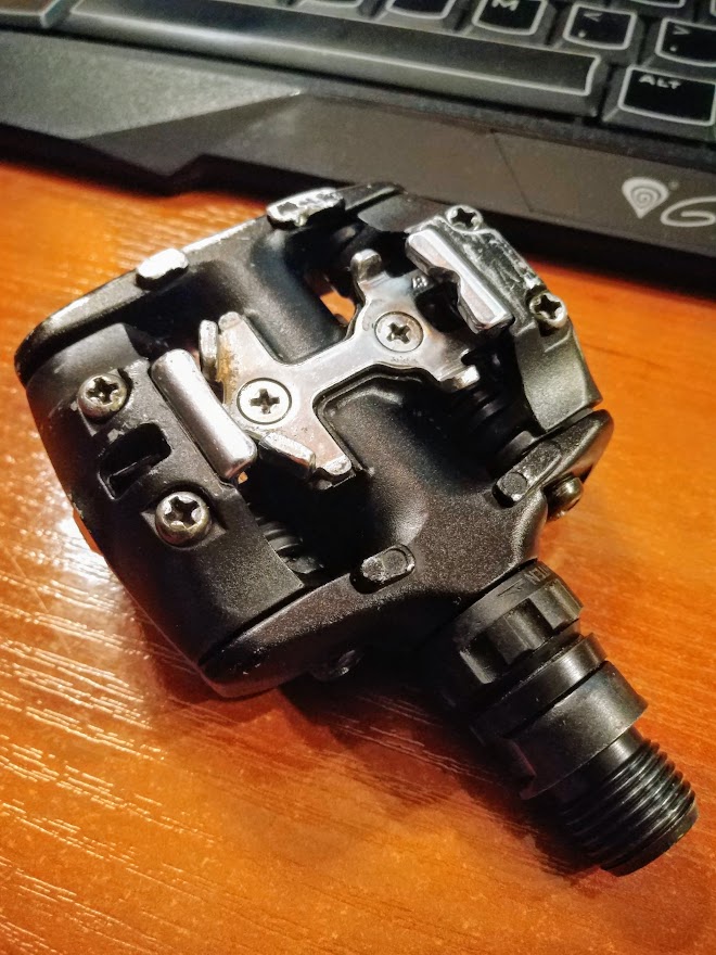

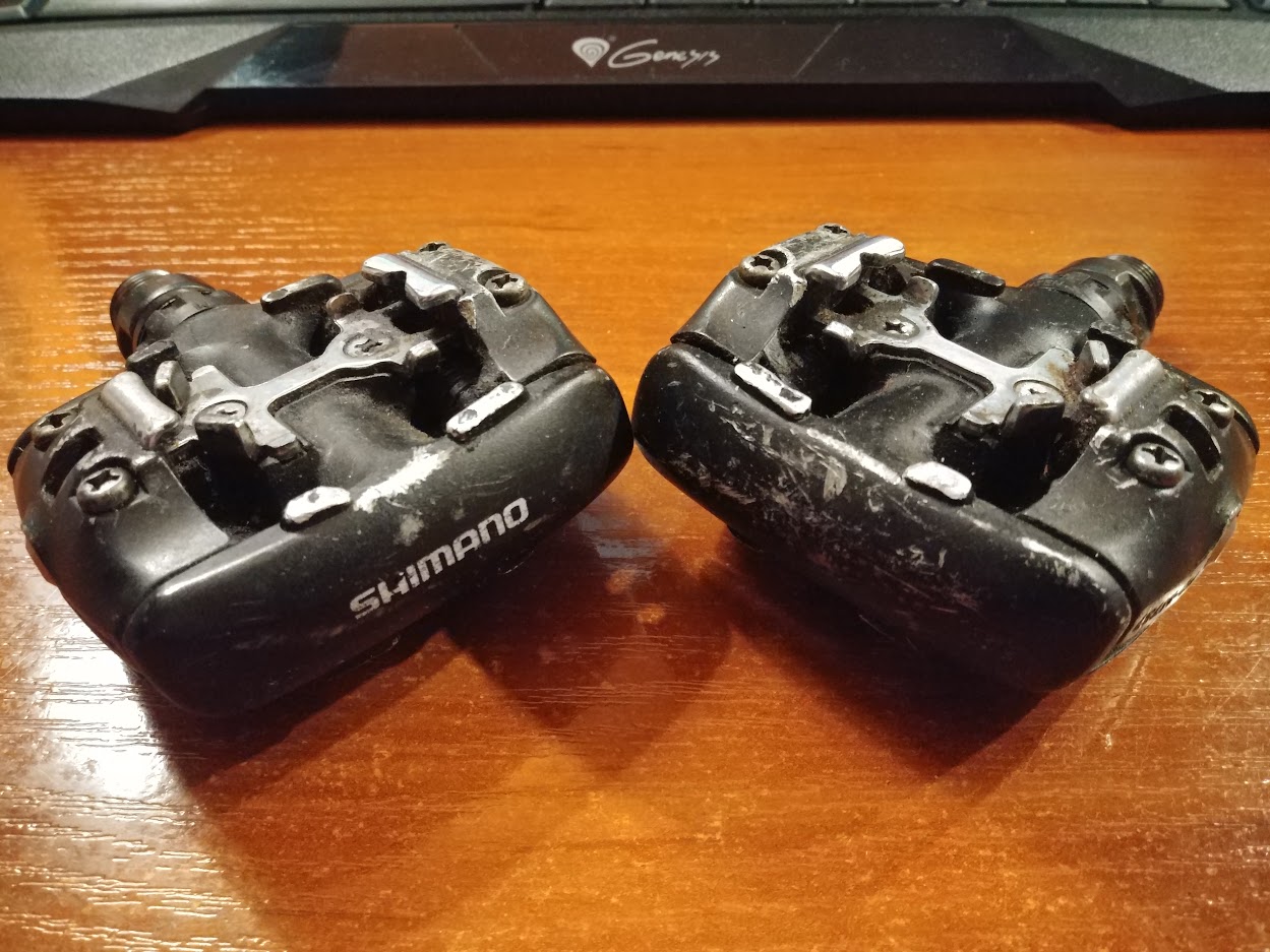

Ja bym powiedział, że są w dobrym stanie wizualnym jak na pedały, lepszym niż te scott, które wrzucałeś. W środku to jak wszystkie shimano, naprawdę twarde są elementy łożyskowania w nich. Miałem popularne m520, zrobiłem na nich 50 tysięcy kilometrów, rozebrałem, wyczyściłem, popatrzyłem, że na bieżniach nie było żadnych wżerów, ustawiłem luz i kręciły się idealnie. Oby tutaj też tak było, bo pedzie ciekawe dosyć. Przy czym nie sugeruj się jakoś mocno moją propozycją, po prostu pomyślałem o tym modelu, bo pasuje rocznikowo i jakiś taki obły jest z wyglądu, pasuje mi generalnie do twojej ramy z okrągłymi rurkami 🙂

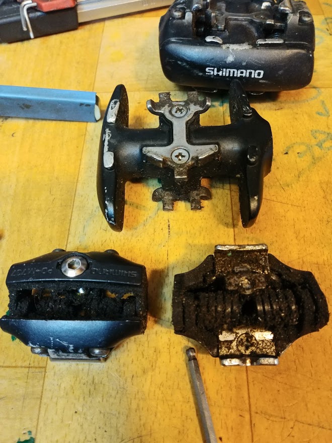

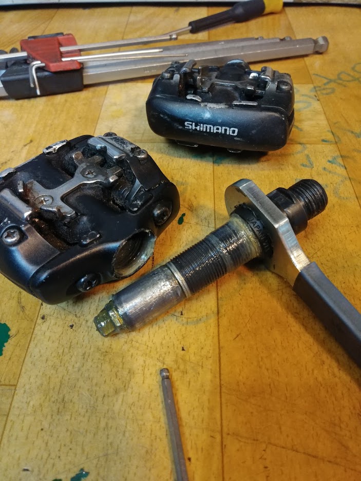

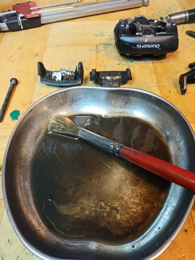

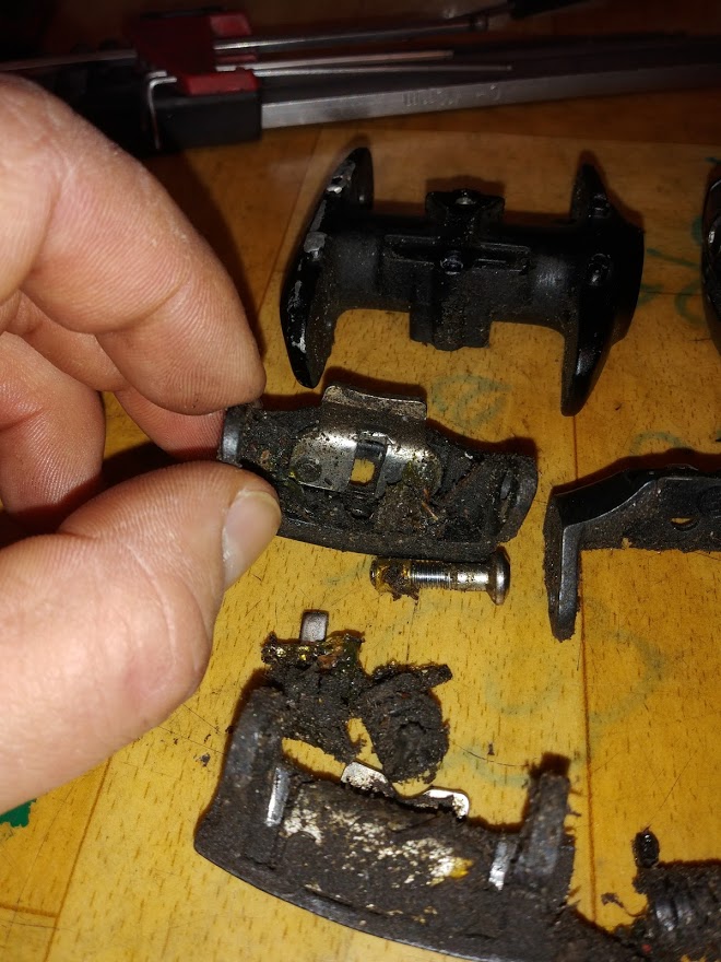

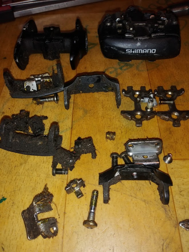

Znalazłem trochę czasu i zająłem się pedałami, przyznam że chyba nigdy nie miałem tak uwalonych spd ;-) Podejrzewam że nie były rozbierane.
Korpusy chyba zostaną tak jak widać bo są anodowane więc o malowaniu nawet nie myślę. Mógł bym to zrobić w warunkach domowych sprayem, Ale powłoka nie jest na tyle trwała i szybko będzie to wyglądać nie korzystnie. Myślałem nad malowaniem proszkowym ale z kolei martwi mnie grubość warstwy proszku przez co mógł by być problem z poskładaniem. Na razie odświeżę mechanikę a potem się zobaczy.

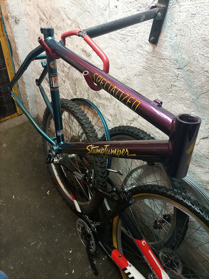

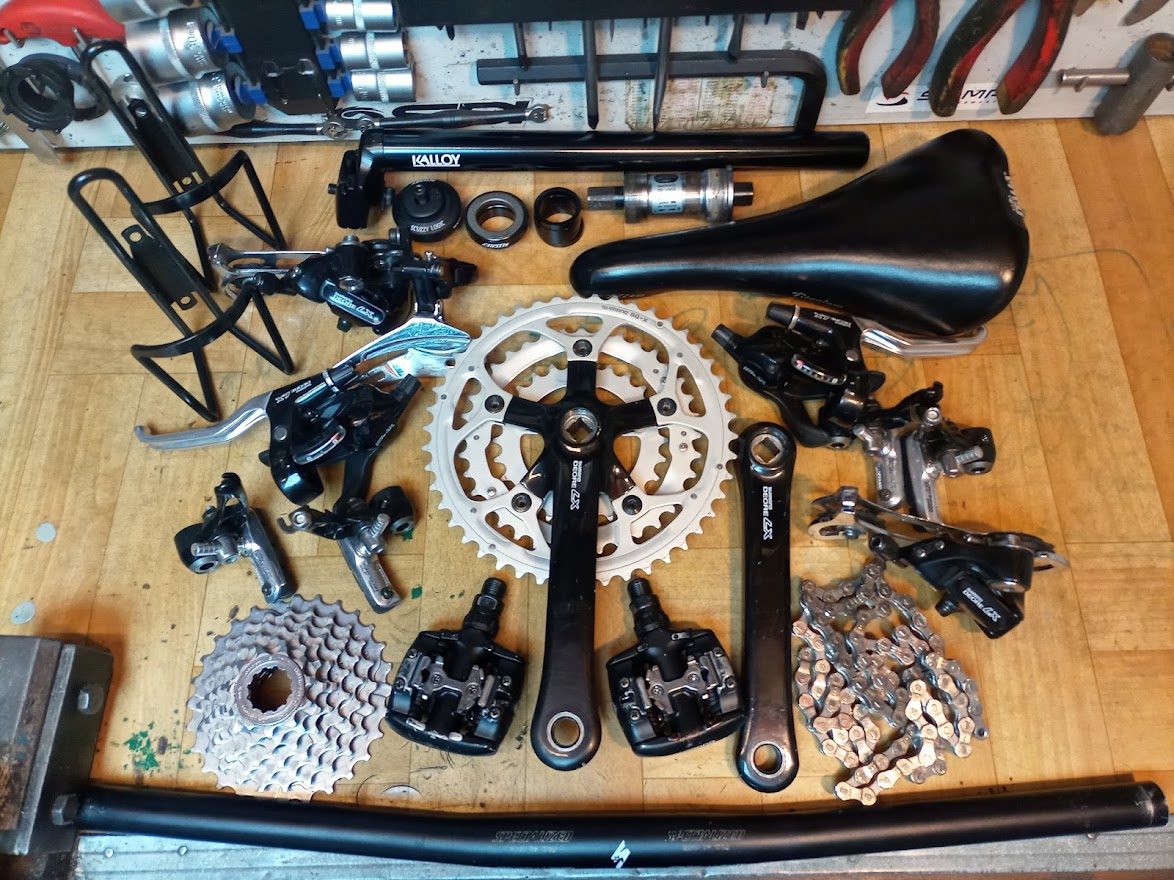

Re: Specialized Stumpjumper M2 1993
#60
Zacząłem działać ze specem. Część osprzętu już zamontowana. Nie wszystko jest z grupy LX 560, po prostu wybierałem najładniejsze egzemplarze. Może źle może dobrze. Sami ocenicie jak to będzie wyglądać jako całość. Miałem mały problem z suportem pod mufę 73 ale pogrzebałem i udało się coś tam ogarnąć. Niestety oświetlenie w moim warsztacie jest słabe i mało co widać na zdjęciu. Został amor do poskładania i robota z kołami ;-)
