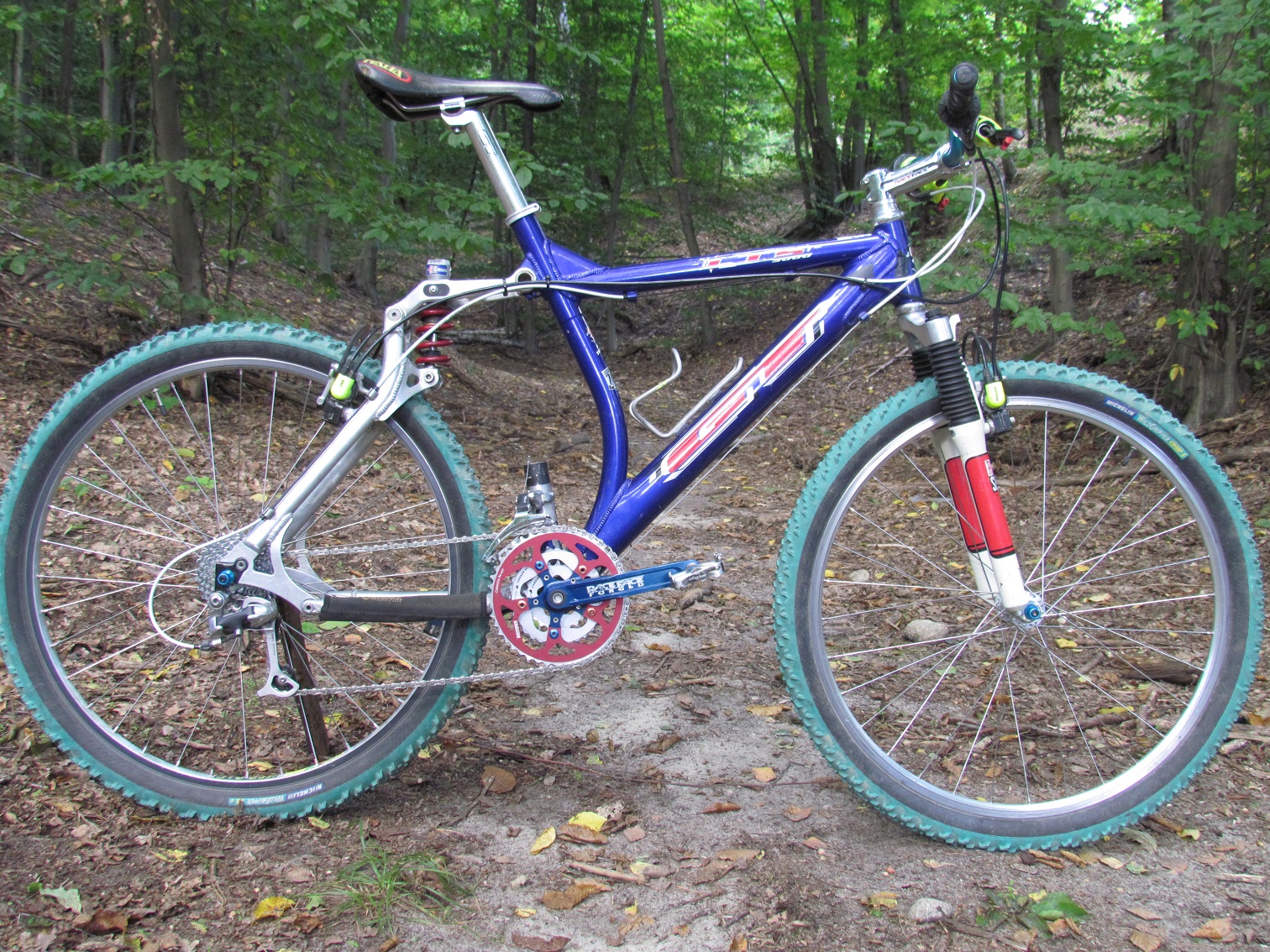

W tym roku GT został złożony i nareszcie jeździ. Był składany na rożnych częściach, miałem sporo koncepcji na niego, ale w końcu złożyłem go tak jak chciałem, na kolorowo, z części, które miałem na stanie. Na rowerze w tym roku zaliczyłem sporo wypadów po lasach i nie zamienił bym go na żaden inny.
Zacznę od tego że miałem w zeszłym roku taki sam egzemplarz, dzięki czemu udało mi się skompletować łożyska w zawieszeniu i usunąć luzy. Teraz zawieszenie działa jak należy i jeździ się na tym naprawdę bardzo przyjemnie, wybiera każdą nierówność i w trudnym terenie nieźle daje sobie radę.
Amortyzator Rock Shox Judy XC, wyjęty z jakiegoś roweru na handel, w świętym sanie wizualnym, jak i technicznym. Miałem parę pomysłów na przedni resor, np srebrny Girvin, czy AMP, które mi zalegają, ale Judyta fajnie spasowała się kolorami z logiem GT.
Hamulce Magura RaceLine, z karbonowymi boosterami, chyba jedyne słuszne heble, które pasują do tej ramy, dodając retro smaczku.
Stery Chris King, o ich pracy nie muszę pisać, mam je w dwóch swoich rowerach, i jestem z ich pracy zadowolony, tym bardziej że one mają służyć, a nie wyglądać.
Napęd to Shimano Deore XT m739 (przerzutki, kaseta i tylna piasta), tylna przerzutka z dolnym kółkiem Tranz-x na maszynowych łożyskach, w połączeniu z manetkami GripShift X-Ray sprawuje się doskonale. Jest to mój pierwszy rower na gripach i muszę przyznać że przekonały mnie one do siebie.
Korby Race Face Forged, tutaj trochę pobawiłem się w kolory. Wrzuciłem zdjęcia w galerii z srebrnymi blatami do porównania.
Koła na oponach Michelin Widlgripper Comp S 1.95, założone jako nowe, co do ich pracy mam mieszane uczucia. Po ubitej powierzchni np w lesie radzą sobie całkiem nieźle, ale w głębokim piachu w porównaniu z IRC Piranha Pro, są co najmniej średnie. Przednia piasta DT Hugi i taka sama marzy mi się z tyłu, ale ciężko na razie znaleźć taką w dobrym stanie, a pamiętam jak zaczynałem handlować rowerami i sprzedawałem koła na tych piastach i ceramicznych obręczach Mavic za 80zł
Siodło Selle Italia Flite, które zakładam do każdego ze swoich rowerów, co tyczy się też pedziami Shimano Deore XT.
W rowerze oczywiście chcę zmienić parę rzeczy. Po za tylną piastą, na pewno będzie to kierownica i zaciski kół, ale jak na razie nie mam na nie pomysłu. Założyć też chce kółko Avida do tylnej przerzutki.

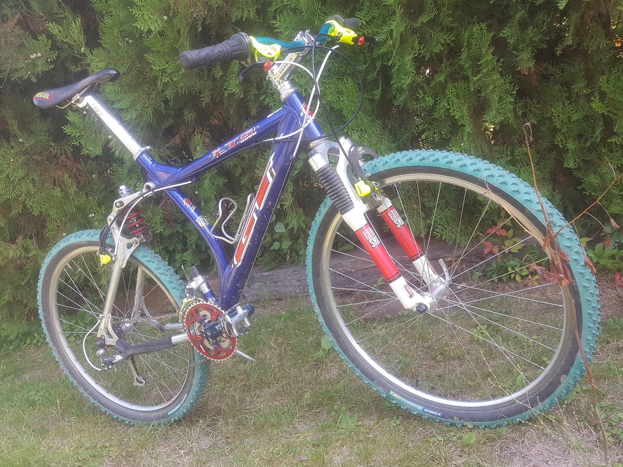

Za rower PLUS po mimo że to choinka ale te zdjęcia ...
Wołają o pomstę do nieba bo nawet moje robione na szybko nie są tak fatalne.
Zrób jakieś lepsze bo teraz to jest dramat i rower przez to cholernie traci

Udostępniłem trochę lepszych zdjęć w galerii. Kupiłem tylne koło z piastą DT Hugi, u jednego z kolegów z forum (dzięki Sztopi17). Pykanie bębenka jest mega
