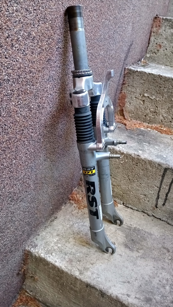

Re: RST 171 - jak rozebrać?
Te amory inaczej się rozbiera niż wszystkie inne. Najpierw odkręcasz podkowę a następnie łapiesz za dolną, luźną goleń i kręcisz nią w lewo żeby ją "wykręcić". Dwa czy trzy obroty i golenie się oddzielą.
focker pisze:
2022-05-22, 17:35
No i Doktor pozamiatał, prędzej bym go ze złości wywalił niż na to wpadł.
