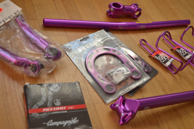

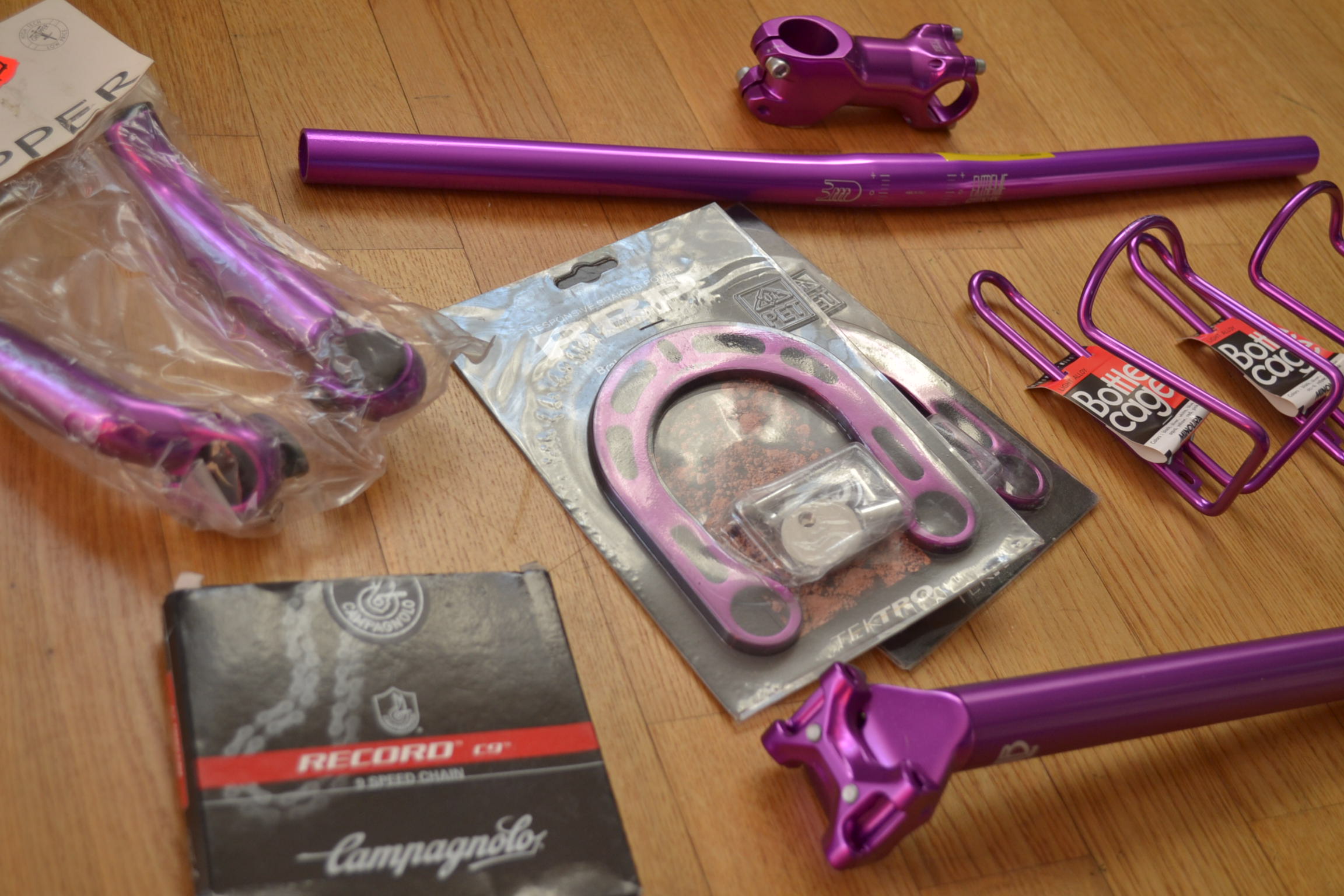

Jak widać na szybkiej wizualizacji mamy tu fioletowe dodatki (już zakupiłem sztyce i mostek fioletowa anoda BLB oraz fioletowa kierownica 3ttt) myślę o zacisku albo hopa albo dartmora (obawiam się, że nie znajdę nic z epoki) Planuję fioletowe chwyty Odi Cross Trainer. NAjwiększym problemem jest korba - albo pójść w jakąś retro XT i zastanowić się na pomalowaniem ramion na fioletowy albo użyć spokojnego designu M590 dodając zębatkę Race Face Narrow Wide fiolet (jak widać na podglądzie). Drugie rozwiązanie ma swoje plusy zintegrowana oś ale retro to to nie będzie. Jedyną korbę jaką znalazłem która pięknie by tu leżała to Hope :) - tylko nie nie ukrzyżujcie (ich fiolet wygląda cudnie ale to nie moja półka cenowa) Może coś zasugerujecie? Pedały to też wyzwanie - wg mnie muszą być fioletowe. Brakuje też klamek z fioletową anodą - może ktoś ma tu coś do odsprzedania?

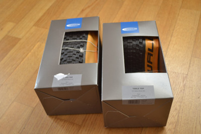

Opony kupiłem Schwalbe Table Top z beżowym rantem.

Osprzet to wyzwanie ale da sie uyrzymac w epoce Skoro i tak nie bedzie to oryginal mozna pokusic sie o anodowanie we wlasnym zakresie (znajomy z UK zrobil w taki sposob pieknie Alpinestarsa)
Pojawiaja sie tez komponenty nie koniecznie hi-endowe w purpurze/fiolecie - w koncu to kolor charakterystyczny dla epoki Kwestia czasu i szczescia zeby upolowac
Zaciski Tranz-X / Shogun, nowe swego czasu byly dosc latwo dostepne - zobacz na alle lub mtb-kult.de

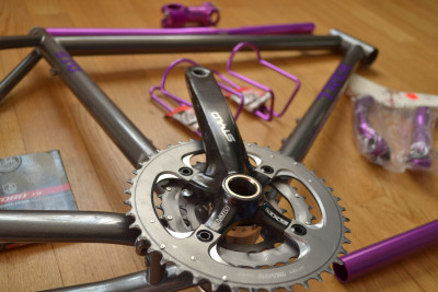

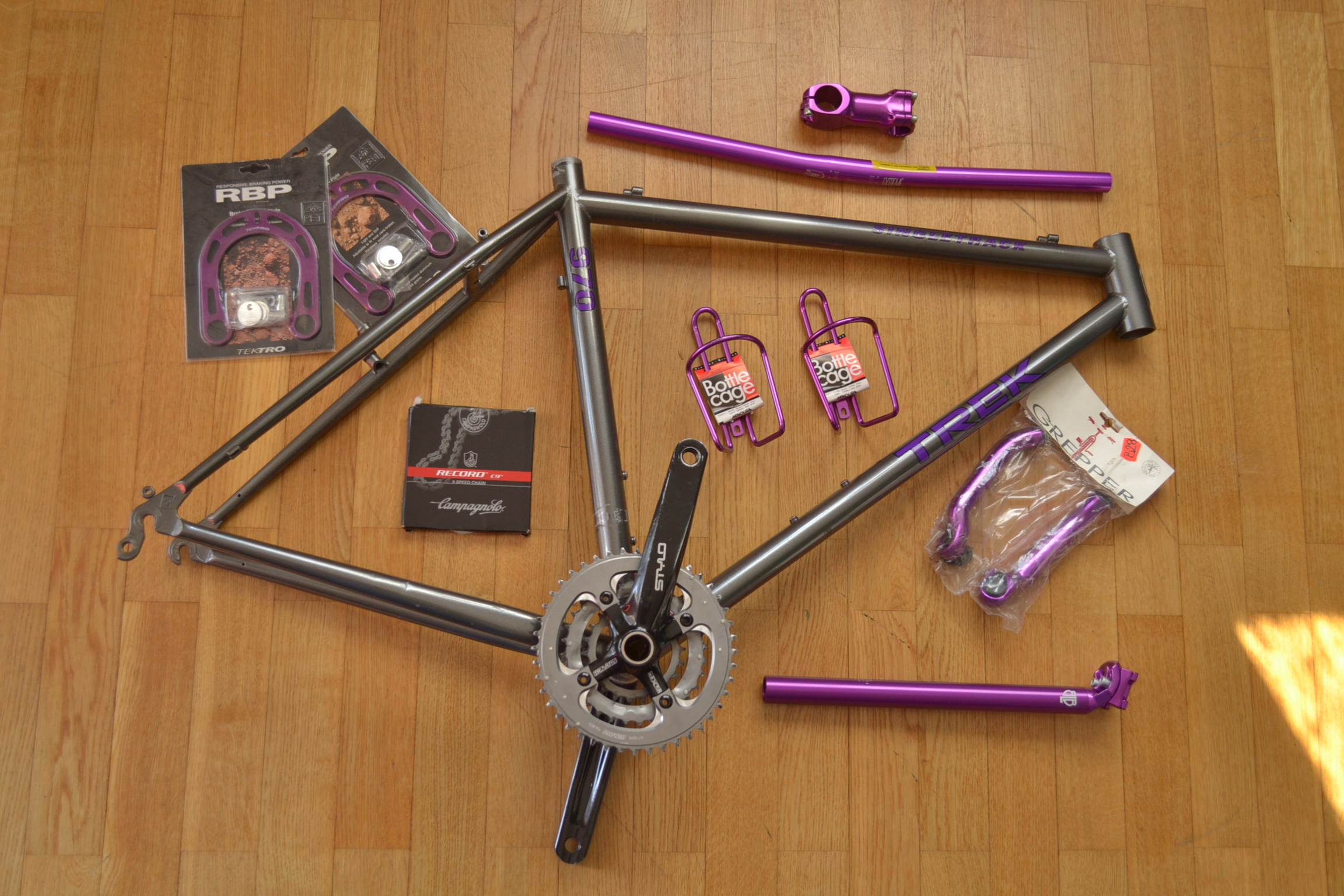

#11@skolioza - total agree ;) ale... ja mam wszystkie komponenty - widać je na fotce wyżej. Jedyny szkopuł w korbie. Koszty anody są zbyt duże zresztą Stylo ma zintegrowaną oś i całość musiałaby być anodowana (czego nie chcę).
Malowanie jest jedynym wyjściem jeśli chcę to utrzymać w klimacie. Korbę można okleić bezbarwną folia termoplastyczną - Bart w wątku o malowaniu korby wspominał o tym rozwiązaniu.

#13Umknelo mi wczesniejsze foto Moze w takim razie zamiast malowac korbe zalozyc do niej anodowany blat i sruby?
I specyfikacja lapie sie na retro - poza korba

#14Skolioza - mowisz o jednym blacie? To nie problem ale wolalbym np 3 blaty w tym kolorze ;) - pomysł ma sens tylko nie ma takich blatów, przejrzałem na szybko e Bay i mtb-kult.de.
Anodowac tego nie dam bo za drogo chyba, że ktoś na forum podjąłby się anodowania w zaciszu własnego warsztatu. Trochę się uparłem na tę purpure w korbie ale chciałbym tego Treka zrobić jakoś ianczej niż fabryczny, a utrzymać retro. W ostatezności odpuszczę i korba będzie czarno grafitowa tylko śruby byłyby purple.
Tak myślę o tym napędzie i wychodzi, że najlepszą opcją byłby tu XTR m950 - szary kolor super by się komponował i o ile przerzutki jeszcze w cenie sensownej mógłbym znaleźć to już manetek nie widziałem :(

#15W korbie nie masz stricte retro rozstawu srub, a purpura ostatnio wracala do lask Moze trzaby w bardziej wspolczesnych fantach poszukac? Nie wiem, nie rozeznawalem...
Do m950 na pewno purpurowych blatow nie dostaniesz, w takim szarym kolorze byly jednak na standardowy rozstaw 94/58 (micro 5 srub) starsze Stylo i WRA - mozesz ew probowac znalezc

#17Przyszły mi chwyty fioletowe KOBY ale odcień nie pasuje :/. Szukam części do tego projektu I szlak mnie trafia (tym bardziej, że ktoś mi sprzątnął klamki Avida Ti :/. Znalazłem za to 2 ciekawe ramy - już widze oczyma wyobraźni co z nich moge zrobic ale czy je upoluję? Można się wciągnąć w tę zabawę - mam nadzieję ukończyć choc jeden projekt :)
Re: Trek Singletrack 970 Competition 1994 - prośba o pomoc
#18Dorwałem Flita :) w niezłej cenie I oddałem do renowacji. W miedzyczasie przyszły też klamki avid SD5 z regulacja jak w SD7 (taka czerwona guma przed dzwignia. Zastanawiam sie czy to malować w purpure. Obecny kolor srednio pasuje - jest za jasny w stosunku do ramy. Pytanie jak trwala bylaby ta powloka a może ktoś ma cos z korpusem fioletowym pod v brake?

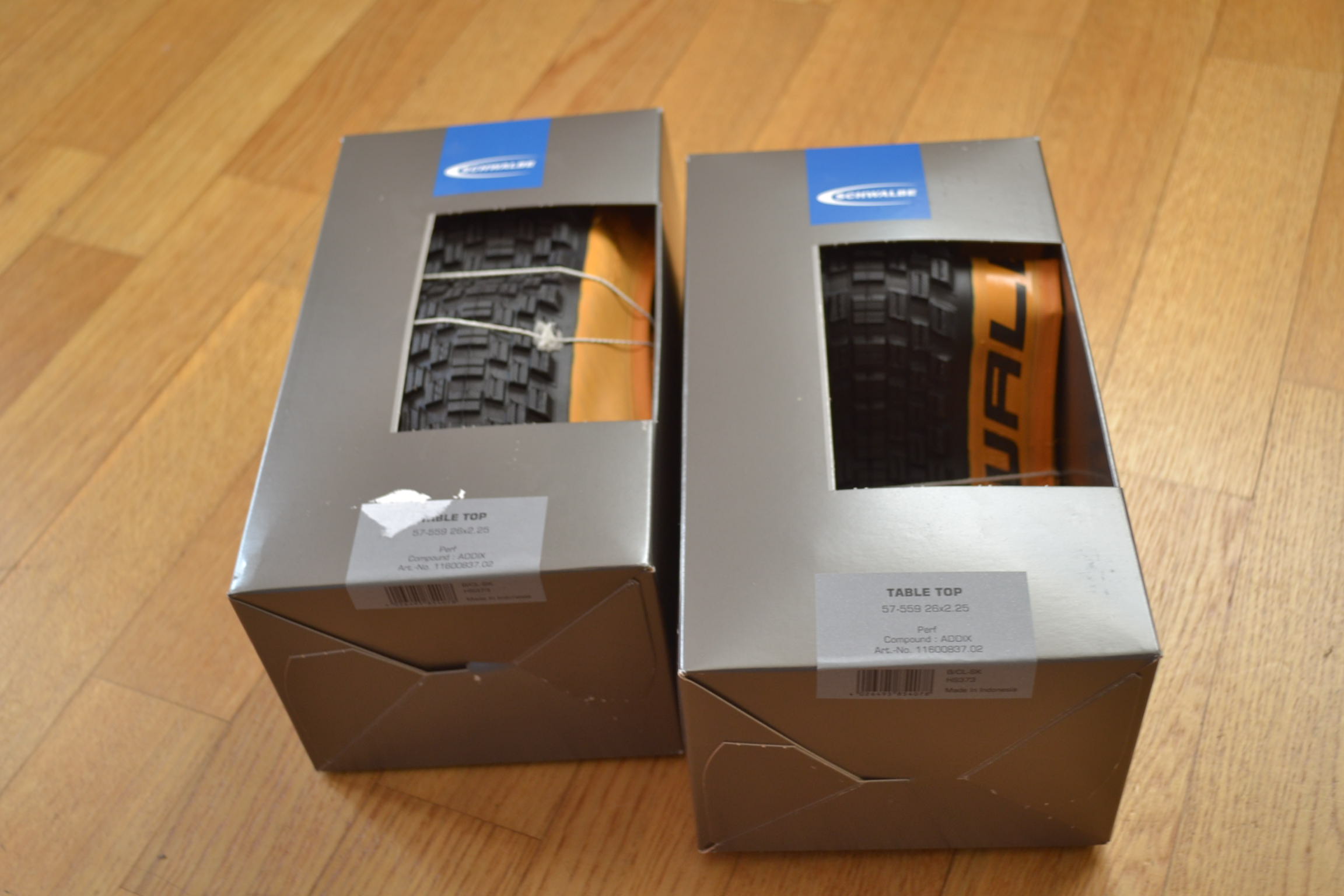

Dokupilem tez Schwalbe Billy Bonker maja 2.1 I mozna je polaczyc z table top 2,25 (przod) a wspomniany na tyl 2.1 co myslicie?
