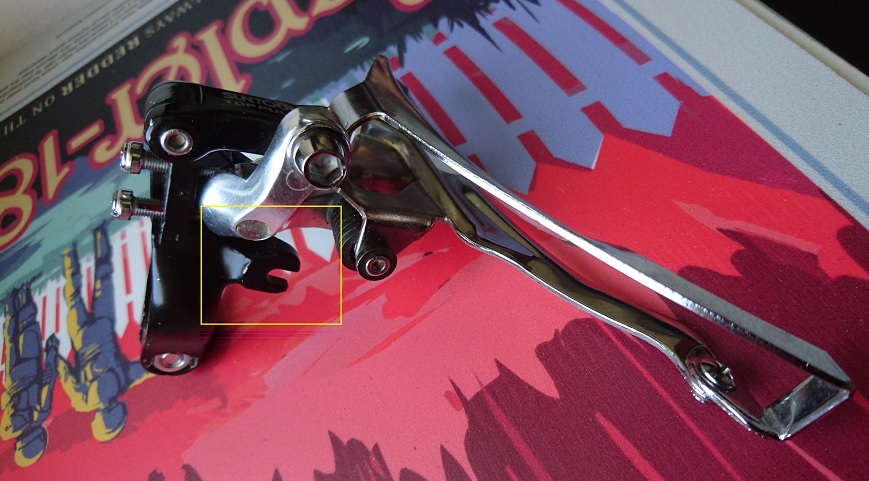

#4Nie będę zakładał nowego tematu i się tu podepnę. Czy wiecie po co jest to ucho w przedniej zmieniarce Suntoura?
dzięki
dzięki
