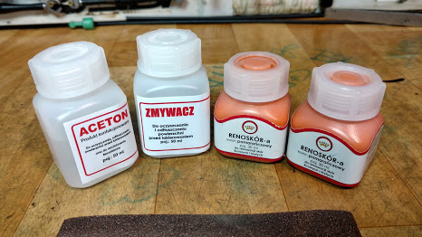

Wpadłem na pomysł zastosowania farb do skór, takie same jak 90s_fan odnowił swoje siodełka.
Kupiłem zestaw i ku mojemu zaskoczeniu ,po pomalowaniu boku opony pierwszy raz, już byłem zadowolony z efektu.
Boki opon odtłuściłem acetonem a następnie pomalowałem dwukrotnie.
Farbę nanosiłem pędzelkiem.

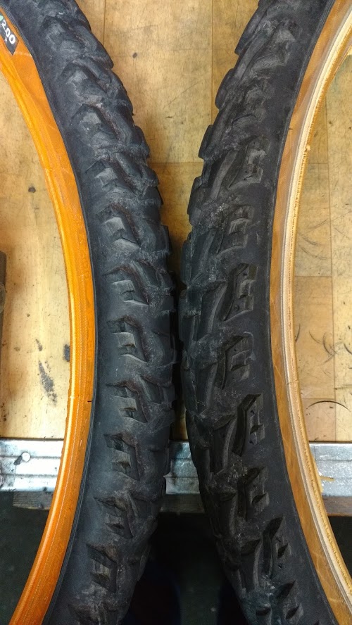

Farba fajnie się wchłonęła do oplotu, jest elastyczna po wyschnięciu .
Zastanawia mnie odporność na wodę, może trzeba będzie spróbować potraktować lakierem np. matowym żeby koloru nie wypłukało.
W każdym bądź razie ja jestem zadowolony z efektu, może nie będzie to super trwałe, ale chociaż na chwilę będzie się można pocieszyć oponą która wizualnie poprawi wygląd naszego roweru. Mi jedno opakowanie starczyło na pomalowanie 3 opon, po dwa razy z każdej strony. Może się to komuś przyda to co napisałem i pokazałem ;-)
opona pomalowana dwukrotnie

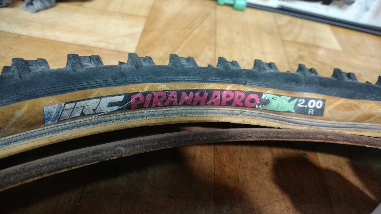

jednokrotne malowanie
opona odtłuszczona
Te opony są w MARIN PINE MOUTAIN
zestaw do malowania
