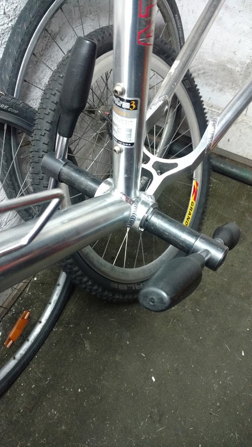

Skręcałem dziś na zimę rowerek i przy montażu suportu zauważyłem dziwna rzecz. Wkrecilem go bardzo mocno do samego końca po czym oś nie chciała się krecic..musiałem poluzowac pakiet o pół obrotu żeby się odblokowal ale mimo to kręci się z oporem. Jak to możliwe? Mufa 68 i suport 68. Poza rama suport kręci się ładnie bez luzu.

Poluzowalem pakiet prawa stronę napędową bo tylko na tyle mi czasu starczyło i musiałem kończyć zabawę. Poluzowanie nakrętki miało być kolejnym krokiem ale podejrzewam że poprawi się przez to tylko linia łańcucha. Chyba że jest coś o czym nie wiem. Zawsze skrecalem całość na maksa i fajnie działało.
A sprawdzałeś czy gwint w mufie jest "prosty" ? Tzn. czy jest poprawnie względem osi obrotu ( po obu stronach ) Wkręcając suport od strony napędowej powiedzmy w 4/5 jak spojrzysz od lewej to widać czy cały pakiet skręca mocno w którąś stronę - odległości dookoła powinny być równe mniej więcej. Ewentualnie coś nie halo z łożyskiem/jego osadzeniem na osi suportu ( po dociśnięciu ciężko chodzi ). Jeśli gwinty proste to wina suportu.

1. jeśli suport był używany to łożyska mogą mieć luz prawie niewyczuwalny , ale po skręceniu czyli ściśnięciu już nie jest dobrze.
2. Można po skręceniu lekko pobić młotkiem w oś, może coś nie jest odpuszczone.
3 gwint w mufie nie ma na to wpływu
4. niekoniecznie wkręca się suport na maxa aż gały wychodzą . .
5 Solo, prawie nikt nie ma gwintowników do muf tylko bogate serwisy, zobacz sobie na ceny narzędzia i nie robią tego za kilkanaście zł .
U mnie w Grudziądzu mają 3-4 sklepy/serwisy na 5. Gwintowałem wielokrotnie mufy, 1-2 min roboty. Oczywiście można przedzwonić najpierw i zapytać czy mają. Wybrac najtańszy sklep bo usługa powinna być tańsza, a przecież jest banalna, nawet laik by tego nie spieprzył - gwintownik nie pozwoli, wkręca się z obu stron jednocześnie i nie ma jak spieprzyć. Gdy gwint jest krzywy i suport idzie pod kątem to nawet po umiejętnym wkręceniu lewej miski z jednej strony nacisk na łożysko będzie większy i czasami to czuć w pracy suportu ( obraca się z mniejszym lub większym trudem ). Przerabiałem to wiele razy. Aha i taki suport żyje krócej ( z krzywym gwintem w mufie )

Taaa, jak w tej samej ramie jeden suport kręci się lekko a drugi ciężej to na pewno gwint jest winny.

Ciekwostką jest np że suporty za 30 zł ciężej chodzą wkręcone w tą samą mufę niż np stary typ suportu Xt, może to być spowodowane jakością, może nadwymiarem misek, albo za mocną ściskają one łożyska.

Też prawda, te suporty neco, vp,( accent ) itp ( niższej klasy - bo są i wyższej np. neco ma ) to jakością ( nowe ) nie grzeszą. Duży odsetek bubli na 100 szt sie zdarza. Można wkręcić inny i faktycznie zobaczyć czy jest tak samo, ale jeśli po wkręceniu prawej strony widoczne jest mocne przkoszenie to poprawiałbym gwint. Minimalne nie spowoduje ciężkiej pracy suportu. I oczywiście miałem na myśli poprawienie gwintu, a nie gwintowanie. Gwintowałem rury sterowe, można się namęczyć i spocić tak na marginesie ;)
Mialem podobny przypadek z tanim wkladem wspołczesnym. Nie bylo drastycznego spadku płynnosci po dokreceniu ,ale wystepował jednak. Ze starymi bb-un 50 ,70 problemu nie mialem nigdy. Jeden z GT kreci mi sie jak ceramik jakiś i zaznaczam zadnego szumu ,masełko. Link do filmiku)
