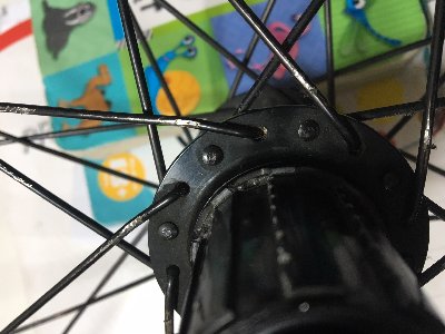

hejm czy ktoś moze kojaży co to za szprychy? kupiłem koła na piastach 240s + obręcze xr 4.1 , całość powinna ważyć ca. 1500g a jest 1700 !!!!! z wyliczeń wynika że szprychy ważą tone :(

a szprychy są uszkodzone, podejrzewam że są to 2/1.8 i one są bardzo dobre .
Jeśli to piasty w wersji pod tarcze to same piasty około 420 gram, do tego obręcze 2x 430 gram, szprychy około 2x200 i nyple mosiężne 100gram. Daje to wynik zbliżony do Twojego. Oczywiście wersja pod Vbrake i na alu nyplach będzie lżejsza.

qsik pisze:Jeśli to piasty w wersji pod tarcze to same piasty około 420 gram, do tego obręcze 2x 430 gram, szprychy około 2x200 i nyple mosiężne 100gram. Daje to wynik zbliżony do Twojego. Oczywiście wersja pod Vbrake i na alu nyplach będzie lżejsza.
ok, dzięki za info. pytam bo widziałem oferty na koła w identycznej konfiguracji (piasty / obręcze) w masach +/- 1550g
wymienie (ale to juz w przyszyłym sezonie) szprychy na jakieś cieniowane 1,8 -1,6 i alu nyple
cx ray 270 g komplet 64 szt i to by się zgadzało globalnie.
