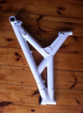

Czy ktoś by ogarnął wymianę łożysk w ramie i poskładanie jej do kupy. Jest to Karpiel Disco Volante z ok. 2006r.
Oddałem ją pare lat temu do "malowania" znajomemu i niestety nie spisał się taką szopkę odstawił ale przy okazji zamalował łożyska i wszystkie dziury techniczne itp. Ktoś coś?

jedyne foto jakie mam na te chwile to przedniego trójkąta.
Znajdź serwis, który ma sensowny zestaw do ekstrakcji łożysk (nie robi tego młotkiem i śrubokrętem). Wyjmą łożyska, oczyszczą gniazda jeśli jest taka potrzeba i za pomocą prasy osadzą nowe. Zamalowane gwinty do przegwintowania.
Punkxtr pisze:Znajdź serwis, który ma sensowny zestaw do ekstrakcji łożysk (nie robi tego młotkiem i śrubokrętem). Wyjmą łożyska, oczyszczą gniazda jeśli jest taka potrzeba i za pomocą prasy osadzą nowe. Zamalowane gwinty do przegwintowania.
Zadna prasa, w Disco Volante lozyska sa skrecane, a prasa to sie rozwala a nie montuje.
Łożyska są skręcane ale zamalowane więc zestaw do ekstrakcji jest jak najbardziej wskazany. Rozwiń proszę drugą część wypowiedzi :-)
