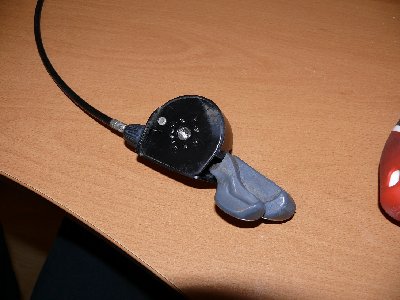

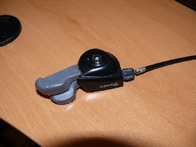

Nie jestem pewien oznaczeń, rower jest cały na deore LX, na manetkach nie ma niestety żadnych oznaczeń ( focie poniżej) przypomina to DX ale nie do końca... Manetka chodzi jak złoto chciałem tylko wymienić linkę, za cholerę nie mogę tego rozebrać
