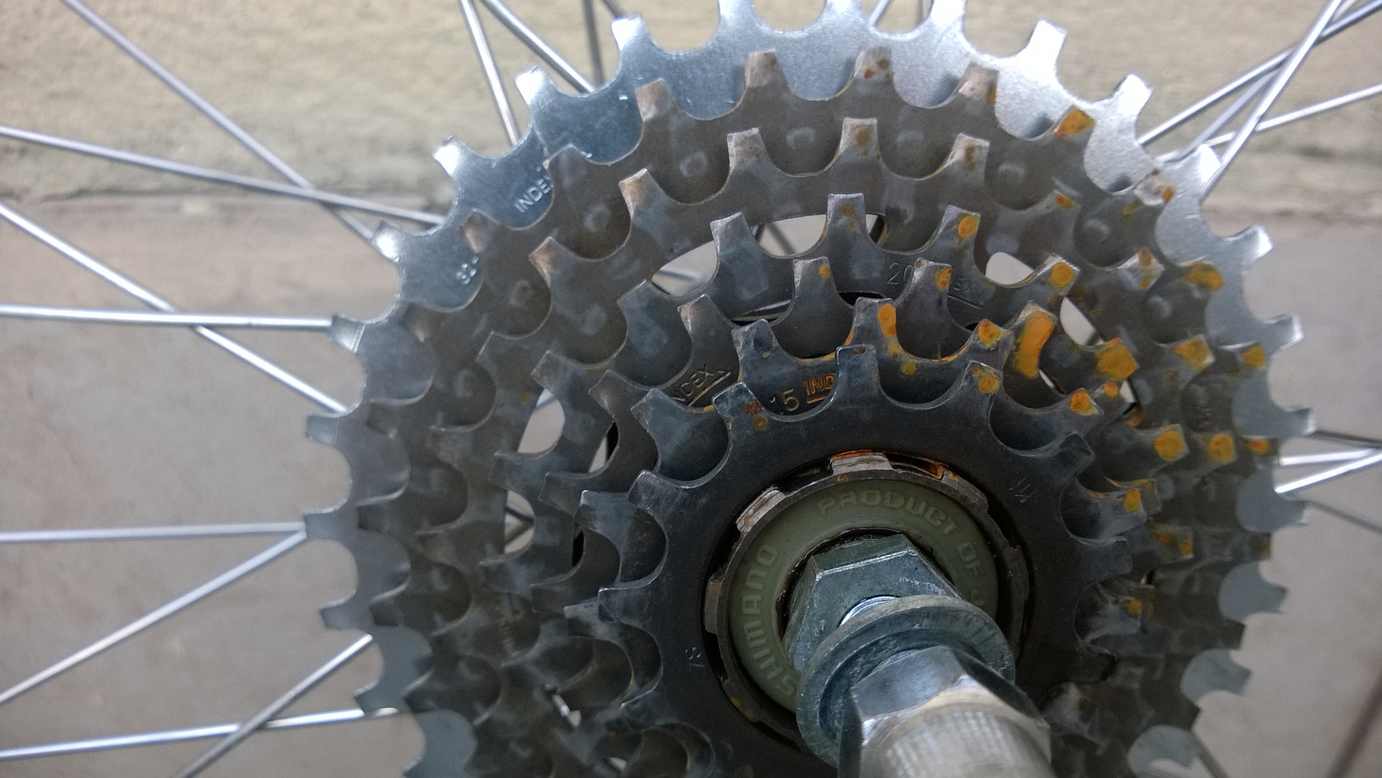

jak odkrecic kasete ug majac tylko jeden bacik, jedyne co mi przychodzi to zalozyc kolo do roweru, by kasete trzymal naped, tylko pewnie z bacik się nie zmieszczę
no chyba ze ta kaseta nic nie warta i oddac ja gosciowu któremu sprzedałem kolo
Kiedyś miałem awaryjną sytuację i musiałem odkręcić kasetę bez bacika w terenie. Włożyłem wtedy od tylnej strony koła gruby pręt przez szprychy tak, żeby wszedł w otwór w tylnej stronie kasety i zablokował ją. Tu możesz zrobić tak samo, ale musisz się liczyć z tym, że szprycha pęknie albo się wygnie - więc musisz to robić z wyczuciem. Szczególnie, jeśli zębatka jest mocno dokręcona.
