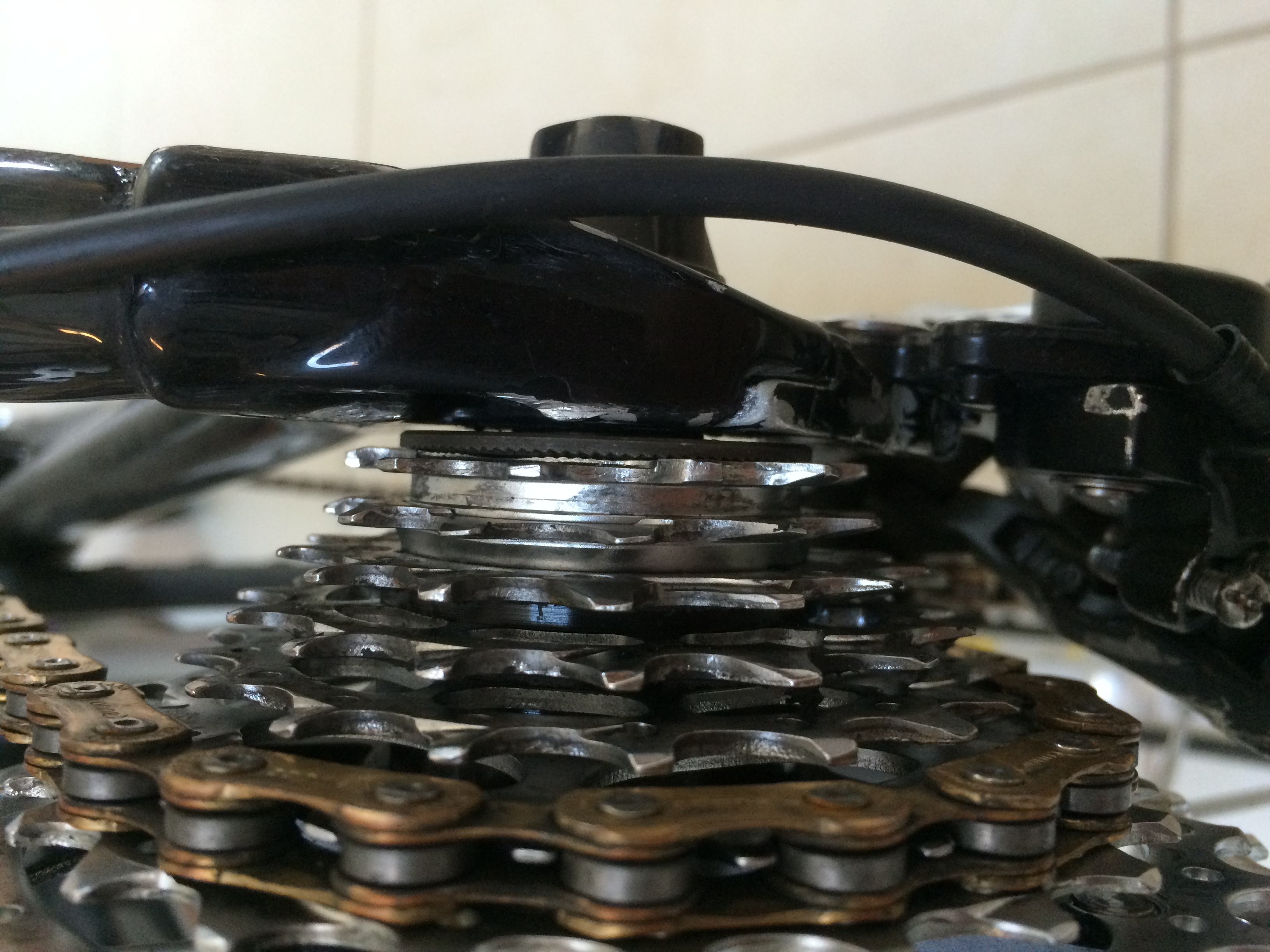

podepnę sie do tematu.
kupiłem crossmax-y sl w stanie nienagannym.
mam niestety jeden problem. przy podkładce oryginalnej (kaseta 9s sram) kaseta dosłownie blokuje się o rame!!
teraz dalem podkładkę 1 mm i jest powiedzmy ok ale nie wygląda to fabrycznie!?
wewnątrz piasty wszystko jest (podkladka pod bembenek też oczywiście).
wiem że poprzedni właściciel podmienił bembenek na nowy z jakiś tańszych mavic. czy to może być powód???
z góry dziękuję za wszelkie info.
mój problem widoczny jest na zdjęciu (tu jeszcze z podkładką 1,75)
