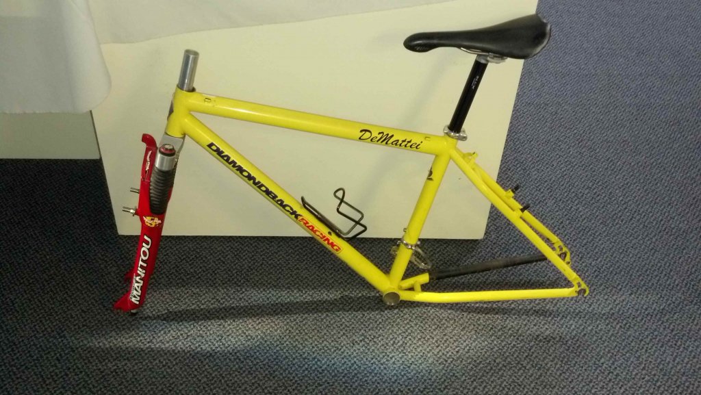

#32
Nie posiada haka ;-)
To malowany Diamond Back Racing Team Titanium dla Susan DeMattei
źródło: mtbr.com
