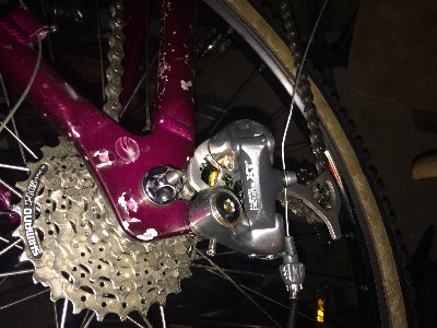

Mam problem ze sprzężyną w tylnej zmieniarce, i chciałbym starych wyjadaczy zapytać jak sobie z tym poradzić ew. jak zreanimować moją przerzutkę.
Chodzi o sprężynę naciągającą całą przerzutkę "do tyłu", tą która pracuje na srubie którą RD jest przykręcona do haka ramy.
Czy jest jakaś szansa żeby to wymienić? Po prostu przerzutka ciągle wali mi o ramę (łańcuch też), nawet wetedy kiedy śruba od regulacji jest wkręcona na maksa : ((
Z góry dzięki za pomoc, poniżej załączam zdjęcie.
Może coś tam z zaczepem tej sprężyny nie tak. Albo jest taka syfna że się zatarła. Dla wprawionego rozebranie i złożenie to 3 minutki, ale jak nigdy tego nie robiłeś to cały dzień może braknać. Bo to trzeba sposobem....
Ja stosuje mały imbus chyba 3mm do naprężenia sprężyny, i mały śrubokręt do zdjęcia segera. Minuta roboty i wiadomo co jest w środku
jak będziesz miał problem to mozesz zapakować w koperte bąblowaą i wysłać do mnie na warsztat
widać z daleka jak sie rdza wylwewa spod śróby i regulacja naciagu jest wykręcona na maxa
trza śrube główną rozebrac wyczyscic , nasmarkać , zobaczyc co ze sprężyną itd

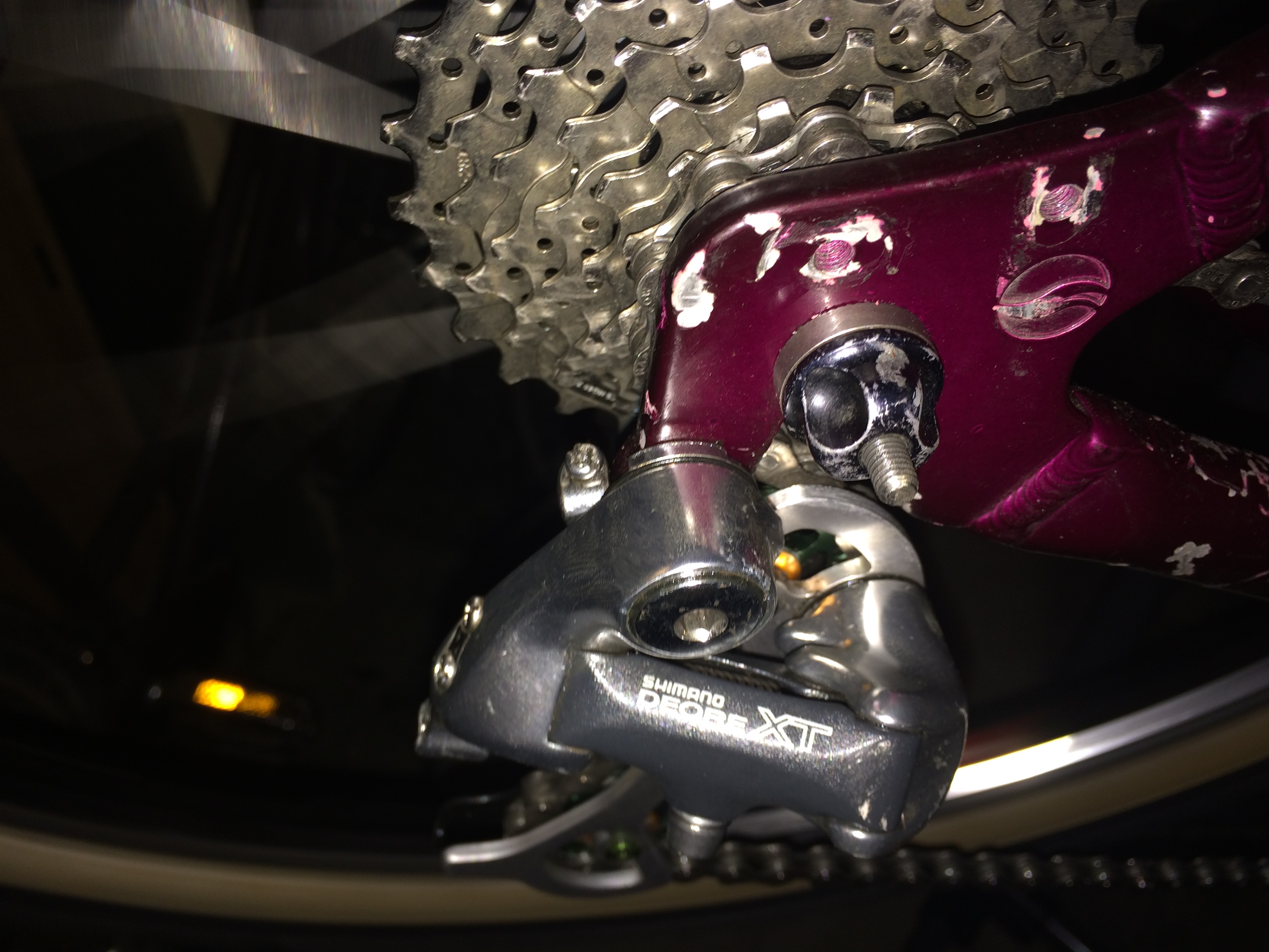

ładnie udało mi się to wszystko rozłożyć i wyczyścić, dzięki!
w środku było trochę rdzy, ale dostatecznie mało żeby to mogło jakkolwiek wpłynąć na jakość naciągu na tym połączeniu - nietety : (
problem nadal istnieje, nawet w przypadku kiedy śruba regulajcji na ciągu jest wkręcona na maksa.
co ciekawe objawia się to luzem jedynie w skrajnej pozycji przerzutki, starałem się jak najlepiej pokazać to na video które załączam do posta : )

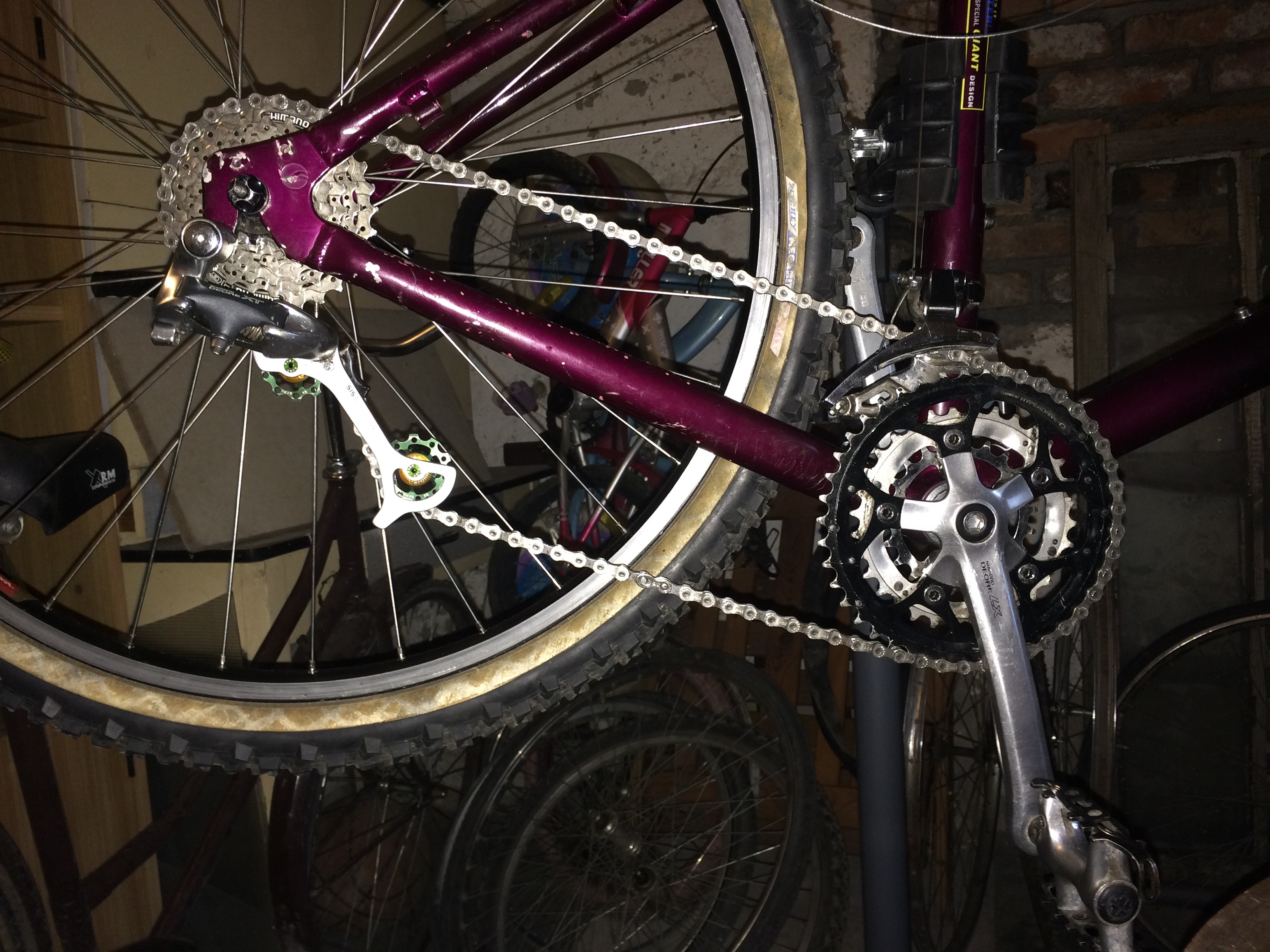

ps. czy ja nie mam czasem za krótkiego łancucha? : )
video : http://youtu.be/G3AVwlEpJyE
Masz Giant-a od Majeranka?
Łańcuch może mógłby być dłuższy o 2 ogniwa, niemniej takiej kombinacji przełożeń i tak się nie używa, więc nie wiem czy to konieczne.

juz pisałem ze masz wkręconaśrube za daleko, powinna bycw połowie długości swojej i dopero wtedy można ustalać dł łańcucha i dalsze kroki
@Piotr,
Na zdjęciu przypiętym do mojego pierwszego postu w tym temacie śrubka jest wykręcona na maksa :)
Próbowałem obu skrajnych pozycji (wkręcona, wykręcona, trochę wkręcona), i problem nadal jest!

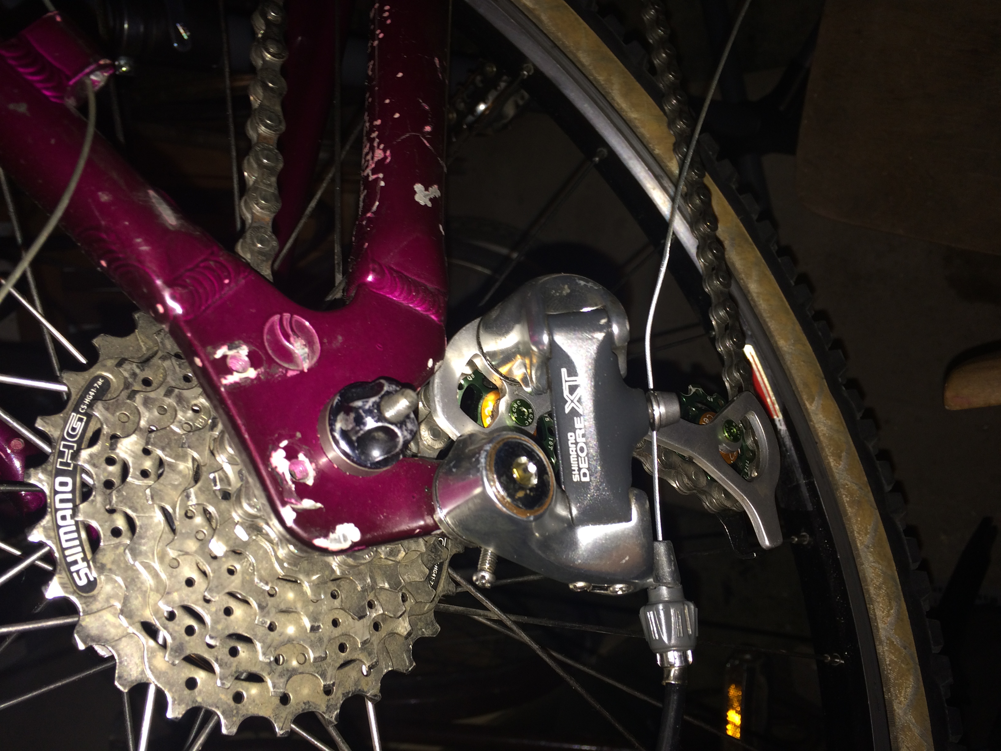

Chodzi o to że wózek obija się o hak? Może faktycznie 2 ogniwa łańcucha by dołożyć, to zmniejszy naprężenie sprężyn to i wózek trochę popuści
@Gerwazy
na filmiku dobrze to widać - w pozycji "rozluźniona sprężyna czyli przerzutka blisko haka" jest taka jakby martwa pozycja, w której widać że przerzutka nie jest odpowiednio naciągana (a przynajmniej tak mi się wydaje, bo mi mocno obija na nierównościach)
ps. dzięki za odzew, bardzo mi miło :)
po pierwsze masz kolka 11t oryginalnie sa 10t
powiedz jak przerzutka zmienia Ci biegi? nie jest czasem gorne kolka za blisko kasety?
skoro problem bo wyczysczeniu pozostal, mogles sobie owa sprezyne naciagnac, a jak prosto, nawiercac nowy otwor w korpusie, choc z autopsji sprezyna moze byc dobra, a za mocna ta od wozka, tam tez jest regulacja
Masz za krótki łańcuch
