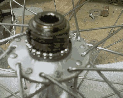

już niedługo filmik "serwisowy" bębenka. a na sucho:
Narzędzia: klucz ampulowy - imbus 10 i płaskownik szerokości ok 29,4mm :roll: - na szerokość wewnętrznej średnicy bębenka.
Po zdjęciu kasety i wyjęciu osi i kulek/wianka płaskownikiem luzujemy wewnątrz bębenka coś co wygląda jak biężnia/miska piasty. ODKRĘCAMY W PRAWO !
W miejsce osi wkładamy imbus 10 i odkręcamy w LEWO. Zdejmyjemy bębenek z piasty.
Odkręcamy wewnętrzną miskę, ale jej nie wyjmujemy, a zdejmujemy część zewnętrzną na której zamontowana była kaseta i odstawiamy. Uwaga na wypadające kulki :-o umiejscowione na samym dole korpusu. Mamy korpus z kulkami i zewnętrzną część z której wyjmujemy odkręconą miskę - wypadną kolejne kulki.
Czyścimy, smarujemy i składamy.
Dolną część korpusu/ bieżnię pokrywamy smarem do łożysk i przyklejamy kulki. Nakładamy część zewnętrzną, a kulki wkładamy z góry i nakręcamy miskę - W lewo. Znajdują się pod nią podkładki dystansowe, których dobór ilości/grubości kasuje luz bębenka. I możemy nakręcić cały bębenek na piastę. 8-)
Brakuje trochę czasu, ale ten filmik musiałem zmontować ;-)
Deore DX piasta FH-M650 bębenek
Wszystko jak napisałem wcześniej, a bębenek zluzowany oczywiście z piastą zaplecioną na kole. Identyczną konstrukcję mają wolnobiegi, więc jest na czym poćwiczyć ;-)
Co jest ważne. Jeśli mamy wyczuwalny luz tzn. część zewnętrzna, na której montujemy kasetę "kolebie się na boki" to możemy to w prosty sposób wyeliminować. Wystarczy usunąć cieniutką podkładkę spod bieżni piasty - tej odkręcanej w prawo. Podkładki są ułożone od najgrubszej do najcieńszej. W tej były 3szt. i zostały 2, a w LX M550 (zdjęcie powyżej), który ma identyczną konstrukcję, miałem 4szt. Jeśli usunięcie górnej nie pomoże to wkładamy ją z powrotem, a wyjmujemy przedostatnią. Po dokręceniu "na maksa" sprawdzamy efekt 8-) Jeśli przedobrzyliśmy to po skręceniu bębenek będzie ciasno się obracał tak jak za mocno skręcona piasta.
