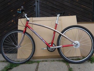

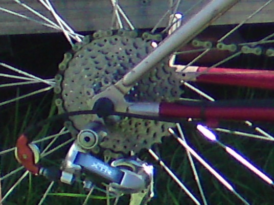

nie wiem czy zalaczone zdjecie haka w corratecu cos daje ale adapter do tej ramy bylby potrzebny

ANDRIUBIKER mogę prosić o fotkę tylniego trójkąta z jakimś przedmiotem (miarką np.) żebym miał jakieś odniesienie do skalowania. Najlepiej dwa zdjęcia, jedno z boku tak jak te wlepiłeś a drugie od góry żebym widział płaszczyzny haków względem rurek. Wieczorem może coś porysuję żeby ruszyć trochę z robotą. Jak za tydzień wrócę z urlopu to by zostało tylko wycinanie.
Pozdrawiam Adam
Pozdrawiam Adam
kura wodna, na smierc zapomnialem o tych zdjeciach, musisz sie uzbroic w cierpliwosc dopiero w polowie przyszlego tygodnia bede tam gdzie corratec, i foty zrobie, sorry, ale zapomnialem jak ostatnio bylem
bylem dzis w swym garazu i znowy wyszlo z glowy zeby zrobic foto samego haka lewego, ale mam wycinek z prawym , nie wiem czy Cio to wystarczy, zeby zrobic ten adapter haki sa symetryczne ( wiadomo lewy nie ma mocowania przerzutki ;) ) jesli to styknie to ok, jesli nie , to nastepnym razem zrobie
