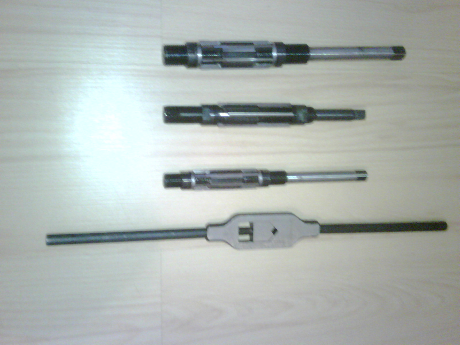

produkcji polskiej, sprzet z dawnych dobrych komunistycznych lat, i moje, a mechanizm prosty , noze sa klinem, w trzbieniu sa naciete otwory na te noze tez pod katem, wiec im bardziej przesuniemy noze do konca trzepienia tym beda wyzej , czyli zwiekszy sie srednica rozwiertaka, a dokonujemy tego przez pierscienie ktore trzymaja w kupie wszystkie nnoze i maja gwint zeby mogly sie przesuwac w obie strony , to tak w uproszczeniu zasada dzialani, banalnie proste i skuteczne

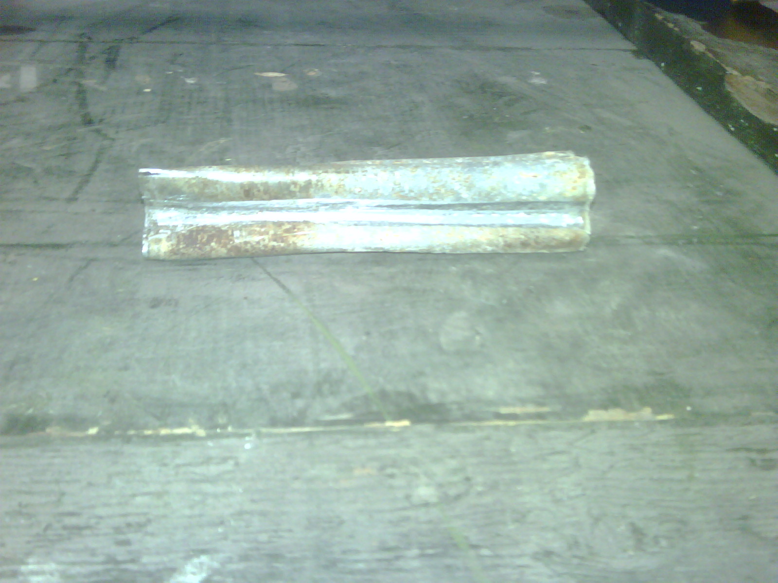

Andriu przy pomocy rozwiertaków, w przeciągu 3 godzin (bez 5 minut) rozwiercił sztycę Strong 30.4 (zewn) - 26.0 (wewn) o długości około 20cm, do takiego stopnia, że dało się ją podważyć śrubokrętem, zwinąć wewnątrz ramy i wyjąć.
Niebawem dodam zdjęcia wyciągniętej sztycy!
Największy problem polegał na tym, że rozwiertak 24,5 - 27,5 mm był zbyt krótki i nie sięgał do końca zapieczonej sztycy. Udało się ten problem pokonać dzięki nadludzkiej sile kolegi, który tępą krawędzią dłuższego rozwiertaka (bokiem ostrza, które nie jest ostre!) przewiercił się przez kawałek sztycy który wciąż miał grubość 26.0 mm (długość tego odcinka około 2-3cm)!
Jeśli chcecie uniknąć takiej próby wytrzymałości i charakteru to proponuję przy zakupie dobrać tak długość rozwiertaków by dało się w całym zakresie wypiłowywanej sztycy normalnie pracować.
no troche roboty bylo,ale przy okazji spocik wyszedl z kolega jacob :), a co do rozwiertakow to ten koniec niecalkiem jest tepy, jest ostry tylko ze to poprostu sam rant noza rozwiertaka, wiec mala powierzchnia skrawajaca , i albo dluzszy rozwiertak poterzebny, albo pokretlo rurowe, ktore zreszta posiadam, ale akurat nie przyszlo mi do glowy by zabrac ze soba, tak czy inaczej kolejna fajna ramka uratowana :)

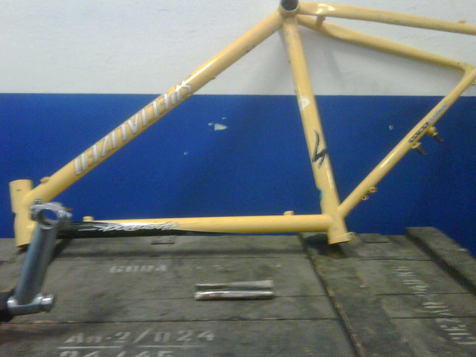

i kolejna klasyczna rama cr-mo dzis zostala uratowana:) rozwiertaki wciaz sie sprawdzaja i wlasciwie to jedyne antidotum na zapieczone sztyce ...a na marginesie pytanie, wie ktos jaka jest nominalna srednica sztycy w specu hardrock sport cr-mo z 97 roku?? nie bylem w stanie odczytac ze starego kawalka sztycy, napewno jest to minimum 30,0 , ale czy to klasyczne dla speca 30,9 czy np rowne 30,0 jak ma corratec, czy inny wymier to nie wiem, jak ktos wie to prosze o cynk, przy okazji zwazylem ta rame i gola bez zadnych srub itd 2,4 kg, a rury 2 razy cieniowane cr-mo, rozmiar to 19 cali
