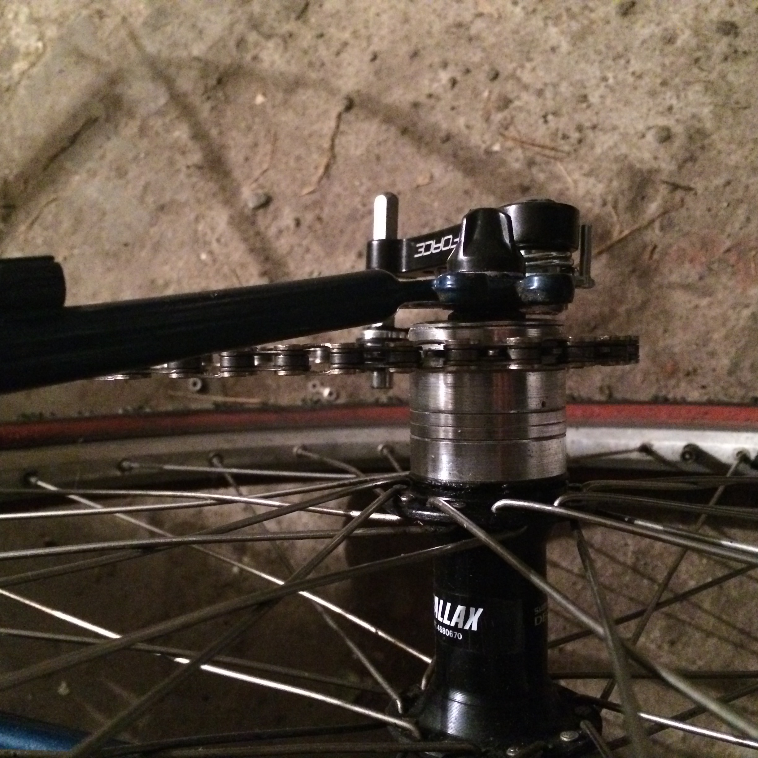

w odpowiedzi przesyłam zdjęcia...
no i chyba obawiam się że może to być problem z hakiem lub napinaczem - ten drugi dziwnie się przekręca po naciągnięciu łańcucha.

krzywy hak,
weź ściągnij to" cóś"
szweda w łapę i podprostuj hak
qsik ma rację, łańcuch naciska na zębatkę na zbyt małej części obwodu; jeżdżę na dokładnie takim samym zestawie od lat.
Osobiście dojrzałem już do tego, żeby ten napinacz dociskał łańcuch do góry, a nie odciągał go na dół (wymaga to wywalenia sprężyny i montarzu 'na gumce' :)). Jeśli usunięcie jednego ogniwa nie wchodzi w gre pozostaje zmiana zębatki (tył lub przód +- 1 ząb). Ewentualnie można dać większe kółko do napinacza, ale trzeba samemu dorobić obejmę na kółko.
Są też takie specjalne łańcuchy zrobione z półogniw, wtedy można usunąć właśnie jedno takie półogniwo, co pozwala na dość dokładne możliwości dobrania długości łańcucha. Ale nie stosowałem.

update:
* wyprostowałem haki za pomocą tej metody - http://www.forumrowerowe.org/topic/1716 ... ki-za-3zl/ (dzięki Hubert!) teraz są już prościutkie, i nic nie można im zarzucić
* zniwelowałem luz na napinaczu stosując cieniutką podkładkę dystansową - teraz bardzo ładnie prowadzi łańcuch
niestety, powyższe zabiegi nie wyeliminowały problemu przeskakującego łańcucha : (
w związku z powyższym, rodzi się kolejne pytanie - czy ktoś z Was ma praktyczne doświadczenie jak bardzo mniejsza/większa zębatka wpłynie na napięcie łańcucha? aktualnie mam 16 tył, 42 przód. skrócić łańcucha o oczko też się nie da, nie wystarcza - już próbowałem.
czy stosując 14z tył dam radę skrócić łańcuch ? czy różnica jest znacząca? a może poszukać blatu 43z na przód?

no to powiniwneś, jak koledzy zauważyli dociskać od dołu łańcuch>
A łańcuch sprawdziłeś? rozciągnięcie?
No właśnie nie mm za bardzo ochoty zmieniać konstrukcje napinacza, bo znowu będę musial korygować luz po wyjeciu sprężyny - w związku z tym chciałem bardziej popracować dlugoscia łańcucha i wielkością zębatek :)
Łańcuch jest nowy!
Łańcuch jest nowy!
mnie się wydaje (przynajmniej u mnie tak sie działo) że lańcuch nie wchodzi na koronke z napinacza prosto Co skutkuje tym, ze koronka go zaciąga co daje efekt w odczuciu jak przeskakiwanie

UPDATE, I ROZWIĄZANIE PROBLEMU (DZIEKI HUBERT!!):
* problemem była zębatka (ta z zestawu od podkładek dystansowych) - pomimo że sprzedawca upierał się że będzie pracować z łańcuchem 3/32, niestety tak nie było : ) rozwaliłem starą kasetę HG, założyłem trochę większą zębatkę żeby opasanie było lepsze - i działa, bez problemów! niestety to dla mnie trochę za małe przełożenie, muszę wrzucić 44t na przód (mam 42 przód, 18 tył)

miałeś założoną tą grubaśną zębatkę?
to nie doczytałem, w takim razie się nie dziwię że nie dzialało (też taką mam, ale musiała się wytrzeć do łańcucha, bo też skakała )
Ja miałem ten sam zestaw z grubą zębatką i napinacz z jednym kółkiem, niestety działo się to samo. Przeskakiwało to z powodu za małego opasania tylnej zębatki. Zamiast napinacza z jednym kółeczkiem lepsza jest zwykła przerzutka rd ustawiona w jednej pozycji albo napinacz z dwoma kółkami problem znika.
