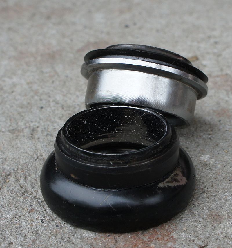

- bierzemy fajne stery 1"
- bierzemy 2 niepotrzebne miski sterów 1 1/8" (te ktore są wciskane w ramę) - trzeba dobrać miski sterów 1 1/8" tak aby pasownie nachodziły na stery 1" Najczęściej tak spasowane są padaki 1 1/8" z grubą ścianką

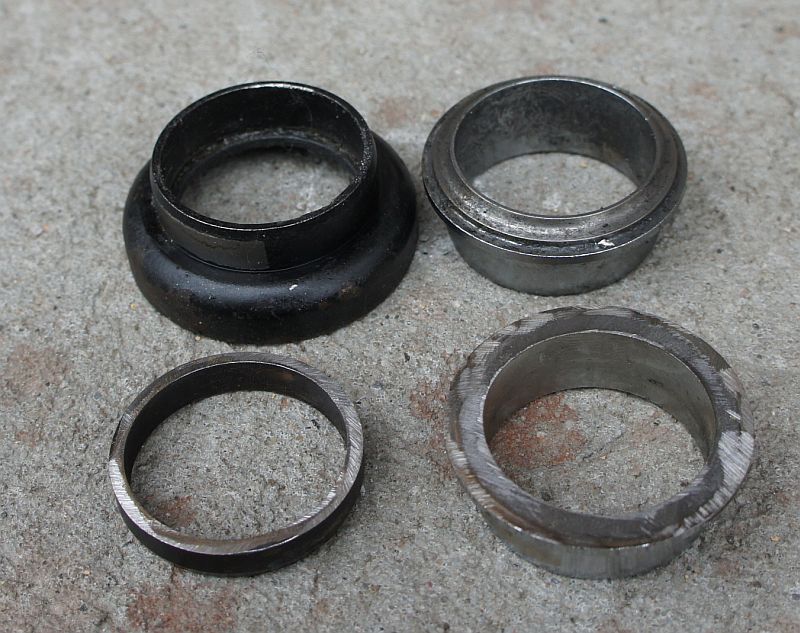

- szlifierką obcinamy: z dolnej miski 1 1/8" sam pierścień, z górnej miski 1 1/8" bieżnię (trzeba ją zeszlifować tak aby został "ząbek" który oprze się nam o ramę Na dole miska 1" będzie na tyle szeroka że nie jest to potrzebna
- nabijamy spreparowane redukcje i wciskamy stery w ramę

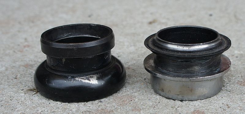

- porównanie misek 1 1/8" ze zrobionymi na ich podstawie redukcjami

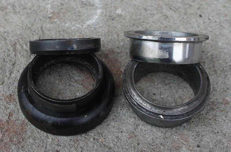

- redukcje przygotowane do nabicia na stery 1"
- redukcje nabite
