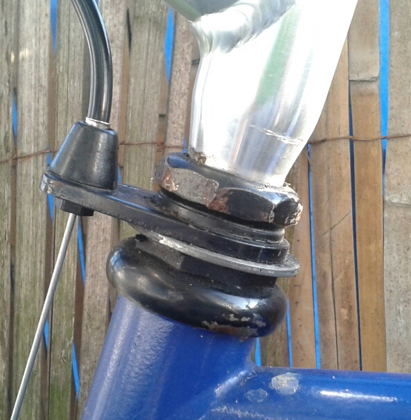

Tym razem chodzi o kiepsko przykrecona nakretke sterow, ktora samoczynnie mi sie okreca. Chodzi o to gorna kontrujaca nakretke - pod nia mam wlozony wieszak ( opor) pancerza hamulcowego a pod nim jakas podkladke. Jako ze zbyt duzego doswiadczenia nie mam a wydaje mi sie ze to kwestia bezpieczenstwa - wiec za nim dokrece ta nakretke chcialem sie zapytac czy wszystko tam jest zmontowane zgodnie ze sztuka.
Zalaczam zdjecie jak to jest zmontowane.
Podkładka z wypustem na rowek w gwincie widelca powinna być nad wieszakiem a nie pod, wtedy jak dokręcasz to wieszak się razem nie kręci i nie będzie się odkręcało.

nigdy nic nie grzebalem ze sterami, staralem sie tak skrecic jedna i druga nakretke ( tez byla luzna ) tak aby wieszak nie "klapal" a kierownica jeszcze mozliwie szybko reagowala na przechyl i chodzila plynnie. Jak dla mnie jest git! :)

A dobrze to skontrowałeś ? Raczej nic nie powinno się dziać - przecież górna bieżnia i wszystko co jest wyżej się nie rusza ....
może mało wkręcone jest - krótki giwnt ? Jeślij jest wszystko jak Szef nakazał to sprawa jest dziwna ... tak jakby łożysko stawiało opór. Albo daj sylikon - ten do zabezpieczania nakrętek i śrub ....

mi to wlasnie wyglada na krotki gwint. nakretke dokrecilem tak mocno zeby nie wplywala na plynnosc ruchow.
nie wiem czy ten zestaw podkladka i wieszak jest oryginalny tzn czy np pierwotnie wieszak nie byl na kierownicy.

Raz na 3 miesiące... cztery razy w roku... do przełknięciaprofaner pisze:po 3 miesiacach i przejechaniu 700 km znowu sie odkreca!
Dokręciłem górną.Zasadnicze pytanie - dokręciłeś górną nakrętkę, czy skontrowaleś ją z dolną?

Odkręciło się już pewnie wcześniej - teraz zaczęło mi przeszkadzać.Raz na 3 miesiące... cztery razy w roku... do przełknięcia
