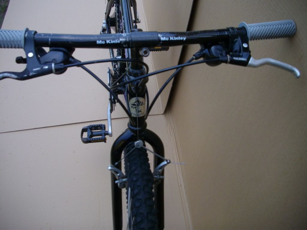

tak w prawej manetce , a w lewej jest lewy , jak we wszystkich co chyba dosc oczywiste :0, tak sie sklada ze tydzien temu rozkladalem i alivio i stx, ta sama przypadlosc co w watku, w rowerze z zalacznika, zeby nie bylo ze zmyslam ;) w alivio jest nieco inny mechanizm, bo tam obie dzwignie sa jedna dzwignia ;),
Masz rację i nie masz racji zarazem - racja co do tego że z jednej strony jest inny gwint - o tym nie pomyślałem
Co do klamek Alivio - tak, są takie gdzie dźwignia jest jedna wspólna z zielonymi telewizorkami , ale jest też klamka Alivio z dwiema dźwigniami ,gdzie mechanizm choć w środku trochę odmiennej konstrukcji jest w pełni wymienny z obudową STX i działa - Koleżanka ma tak złożony rower Kuwahary .
