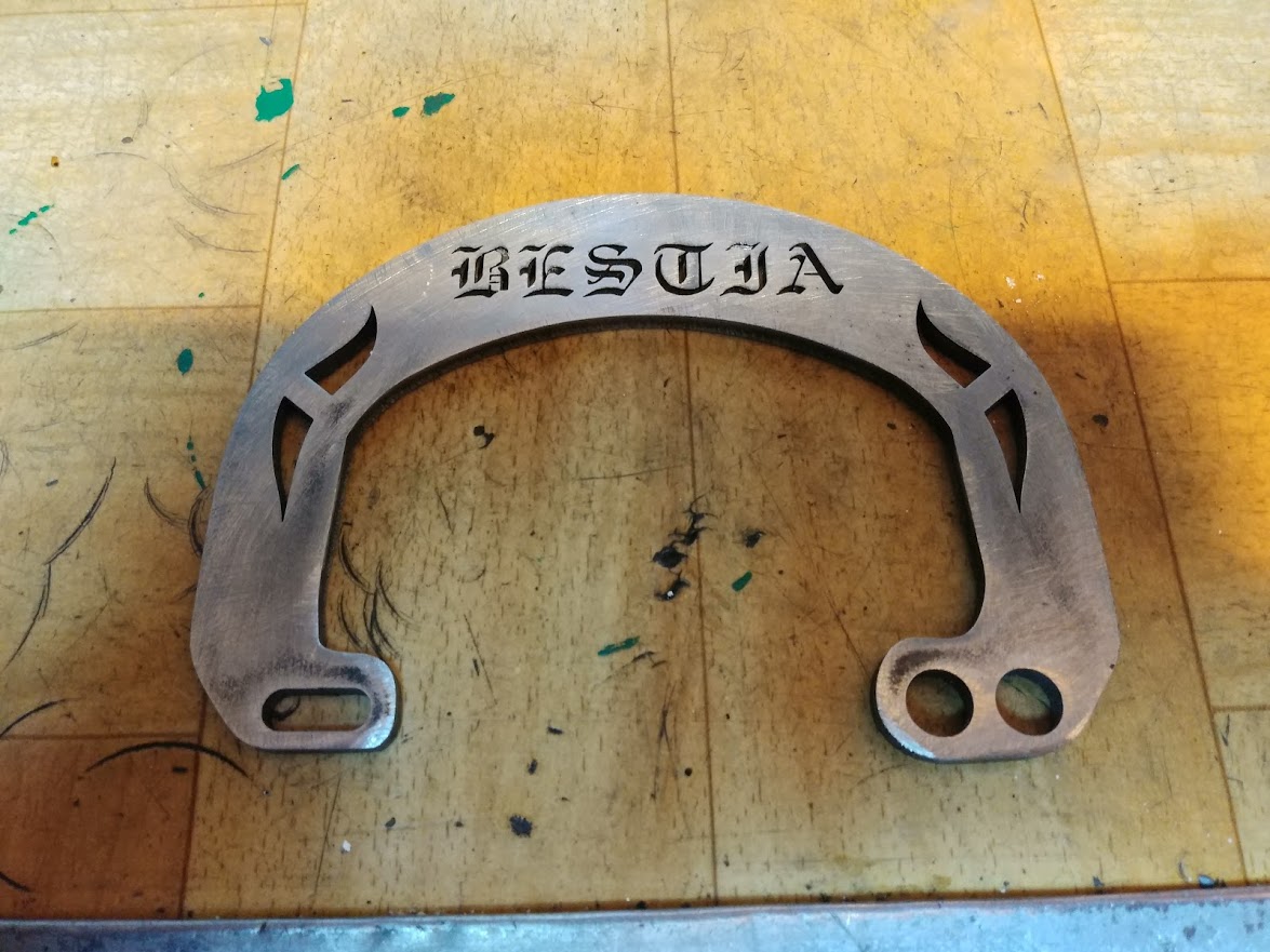

Dostałem ten wydziwiaty booster tektro brp, niestety samą podkowę, a że wymaga ona specjalnych, dużych podkładek mimośrodowych to musiałem sobie je dorobić, tak samo tuleje. I jako, że to mój pierwszy booster w życiu to mam pytanie: czy tuleje, które wykonałem mają odpowiednią długość w porównaniu do oryginalnych? Wydaje mi się, że gdyby były krótsze to wtedy byłaby mniejsza dźwignia i mogłoby to być sztywniejsze (niestety nie jest sztywne, rama dalej sie wygina razem z podkową).

Ale takiej podkowy na pewno nie macie :-D
Dałem koledze żeby mi na laserze wypalił. Blacha grubości 5mm, tylko że koledze nie po drodze z polskim ;-)
Bestyja :-P chyba że miał taki zamysł na śmieszno.
Daj komuś zrobić,wypalić booster z takiej blachy to będzie atom, nic tego nie ruszy :mrgreen:

Mialem taka podkowe, niestety akurat w tym musisz miec dlugie dystanse z racji tego mimosrodu. Booster wiotki i ustawianie go bylo trudniejsze niz zwyklego, byl przez te podkladki mimosrodowe ciezszy.
Cennym jest zadac sobie tyle trudu zeby dorobic te podkladki.
Ja nie mialem wyjscia, bo tylko taki dalo sie ustawic w moim rowerze trialowym.
