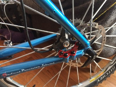

hej, czy ktoś może mi pomóc ? klein 99 rok z adapterem a2z i super tylko....

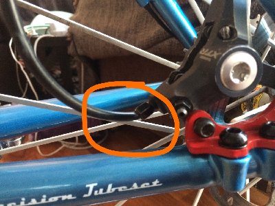

a) czy do zasisków shimano da się zamontować "coś" a la "kątownik" 90 stopni? - juz przy przymiarkach przewód się łamie a i estetyka tego mierna....

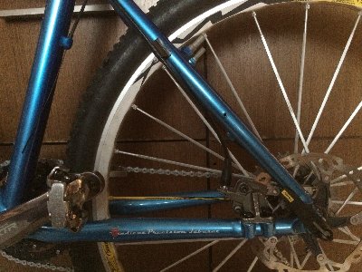

b) uchwyty do ramy na przewód - zakupiłem odtłuściłem przykleiłem i.... odpadły przez noc musiałem je trytytkami przytegować ale wygląda to masakrycznie
c) proszę looknijcię na tylną tarczę - to jest 160 i ledwo wlazło w klocki !!! czy zatem 180 czy jeszcze więcej - jezzzuuuu na tylnym kole takie coś...
z góry dziękuje za wszelkie wskazówki !
ok, na temat z rozmiarem tarczy już sobie sam odpowiedziałem - 180 będzie ok
