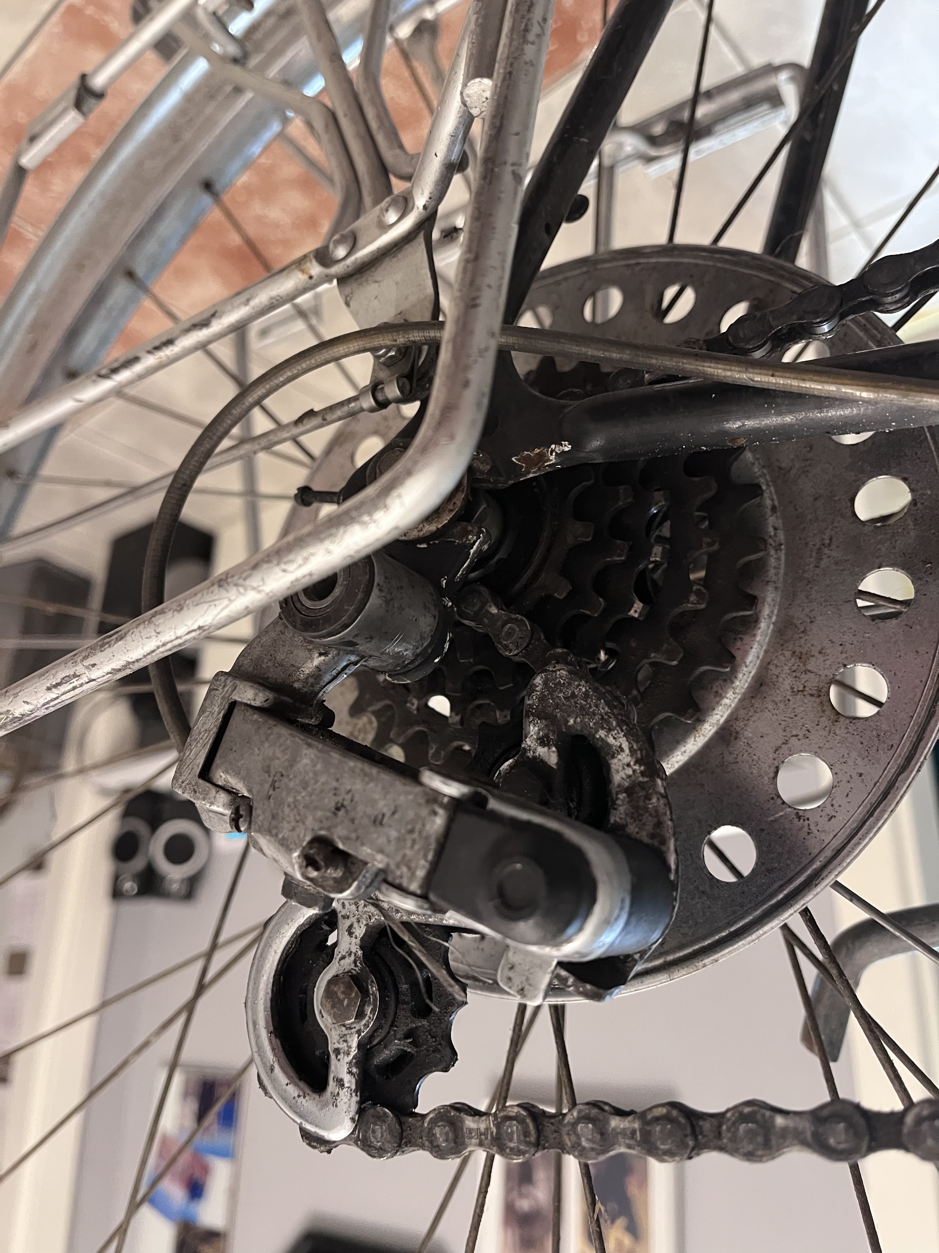

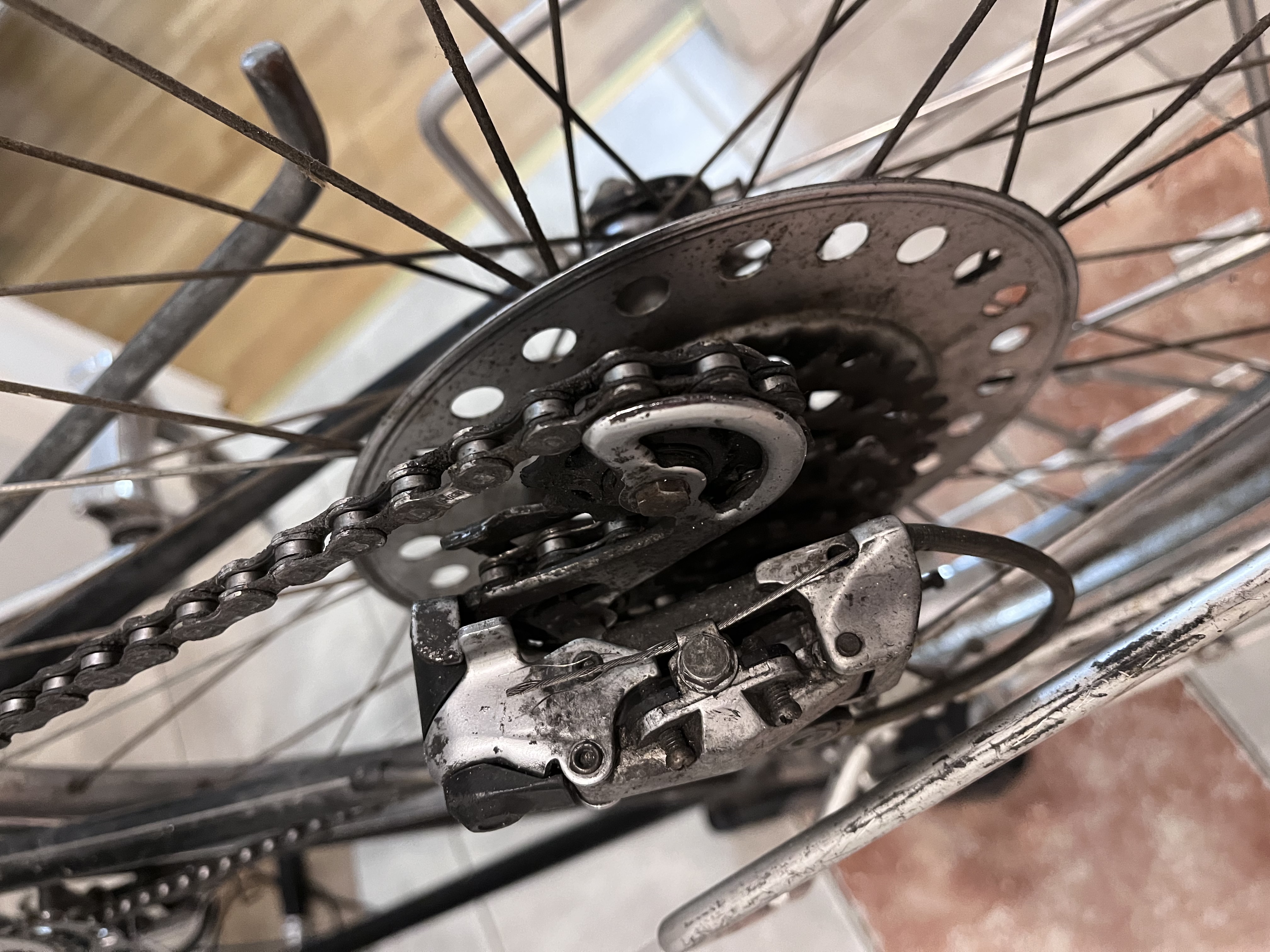

Zostałem posiadaczem starej włoskiej kolarzówki Chesini. Niestety jest zaniedbana i brakuje tylnego całego koła. Bardzo chciałbym ja odświeżyć ale wpierw potrzebuje dopasować tylne koło a mam z tym problem. Byłbym bardzo wdzięczny za sugestie
28 cali, przerzutki Sachs huret przednie koło Ambrosio

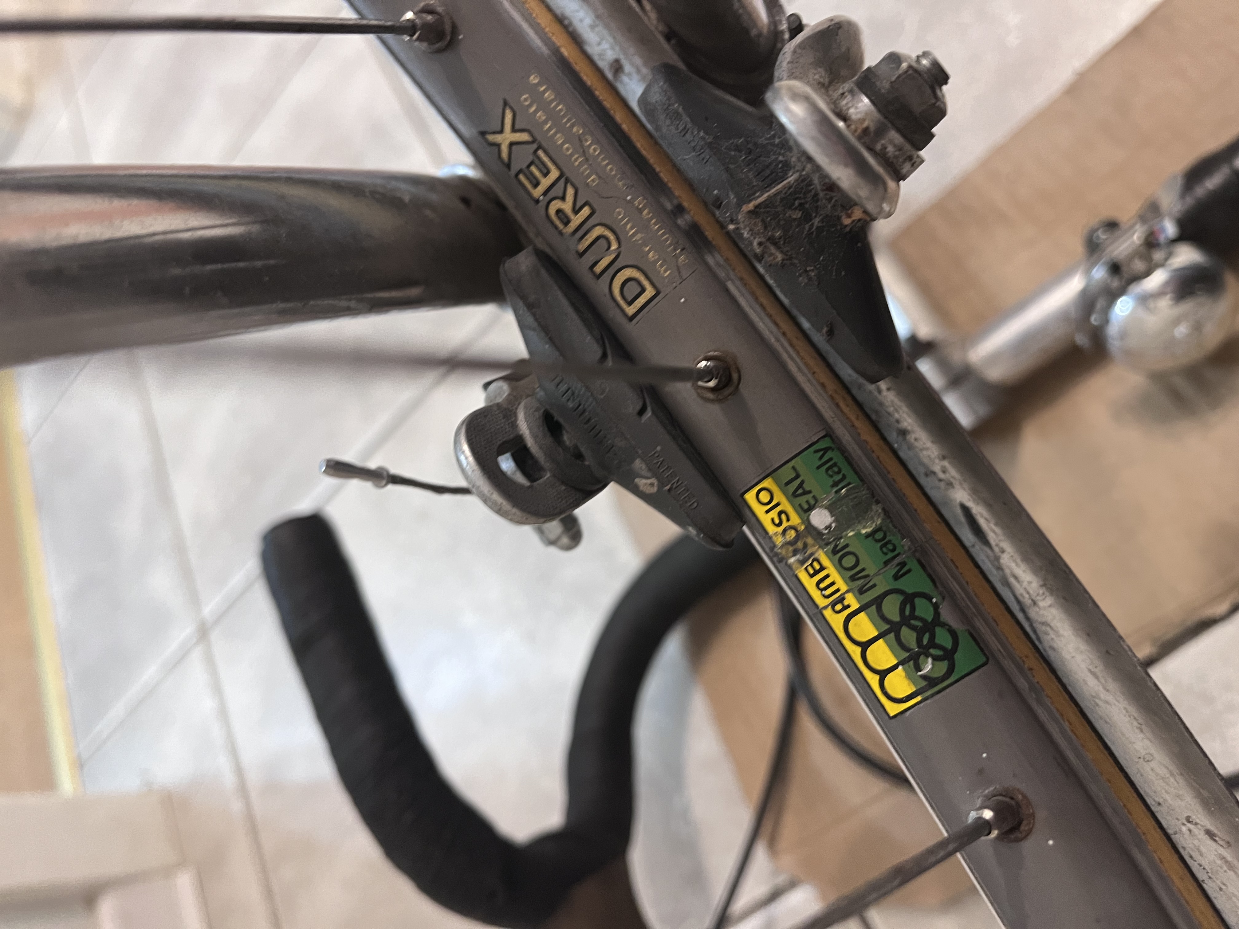

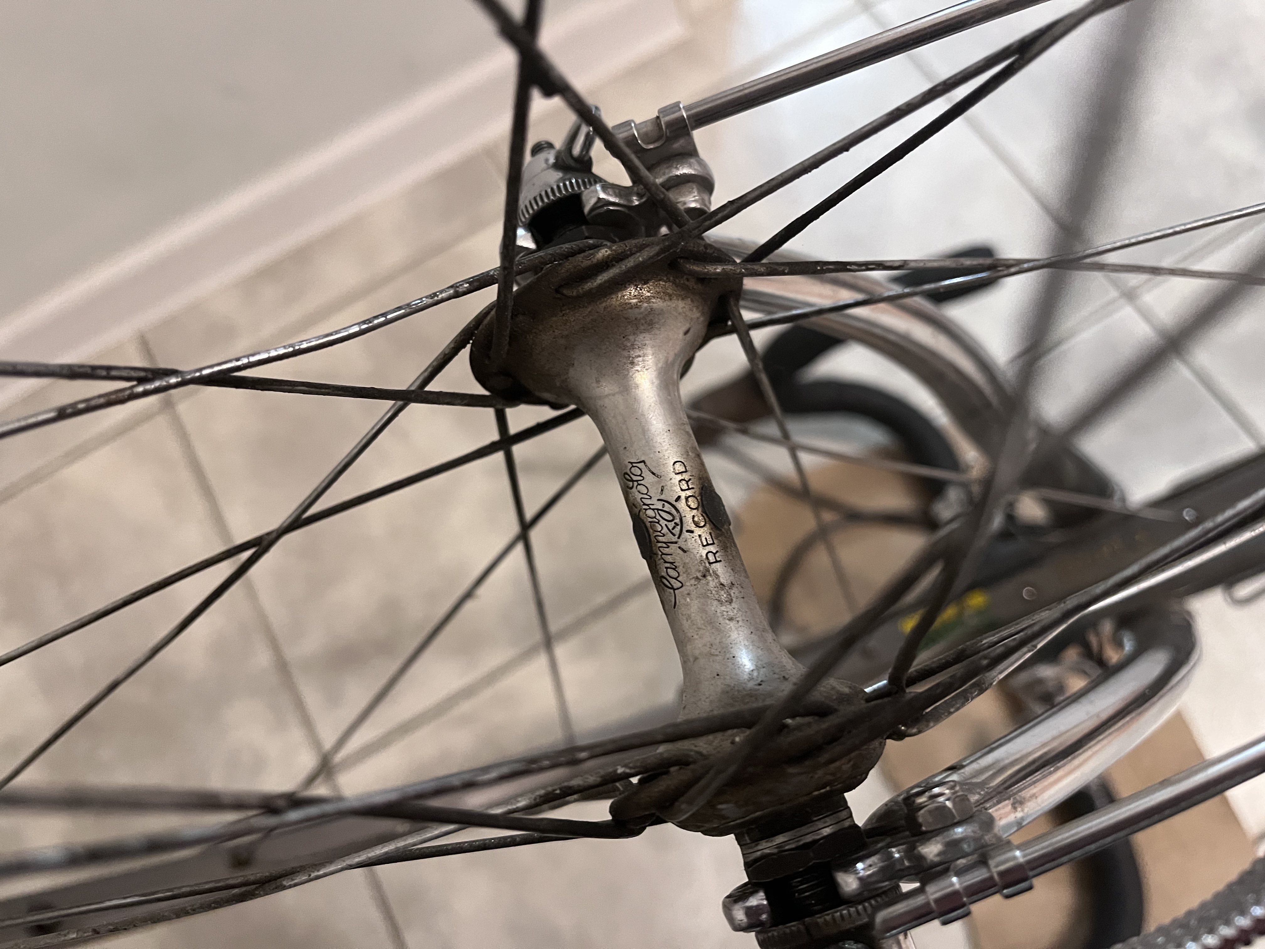

#2Przód masz na piaście campagnolo record i obręczy ambrosio montreal, znajdź sobie tył z podobnych lat i będzie super. Tylna piasta z tej grupy jest pod wolnobieg, miała też szerokość 125mm. Zmierz sobie haki tylnego koła w ramie od wewnątrz to będziesz wiedział jakiej piasty/koła szukać.
