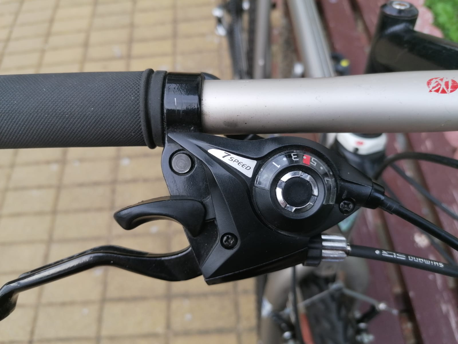

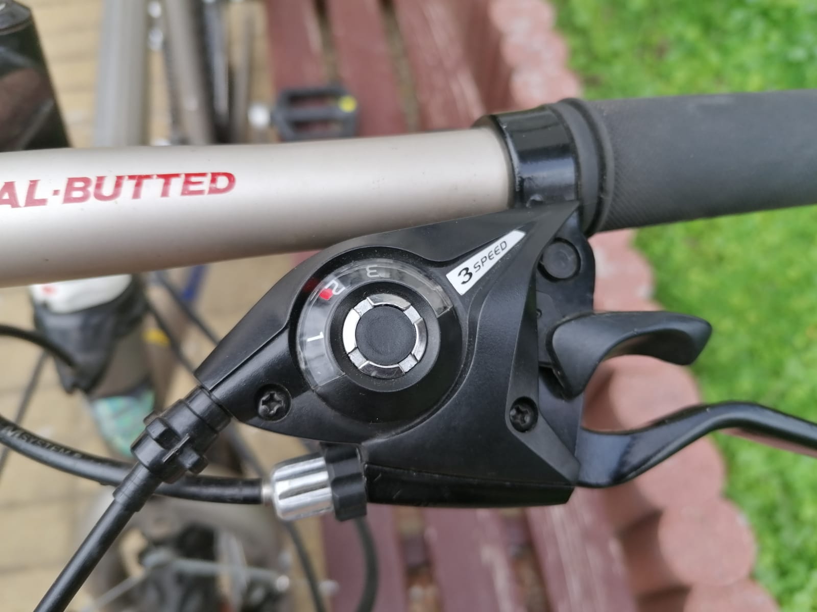

Macie może pomysł co to za klamkomanetki na zdjęciach? 3x7, rocznik roweru 1995, działają z hamulcami canti i tylnią przerzutką STX. Nic mi nie pasuje z katalogów Shimano z tamtych lat.

#2Bo to są obecnie lub niedawno produkowane ST. Jakas niska grupa, altus czy coś. Nie pamietam oznaczenia i nie chce mi się szukać, ale generalnie często to wkładają do rowerów, jak oryginalne manetki przestaną działać, bo smar zgęstniał (ubolewam oczywiście nad tym barbarzyństwem).

#3Dokładnie, to popularne Stefany z niskich grup nowoczesnych.

#7Tak myślałem, że to jakaś współczesna niska grupa. Szkoda, bo reszta wydaję się ori łącznie z klockami hamulcowymi EXT.

#8Ext tec to były komponenty Gianta, fajne były te klocki, kierownice, nawet chyba canti robili. Natomiast piasty tył to była jakaś farsaz sypały się od patrzenia, przód był ok.

#9Tak na marginesie to skoro te klamkomanetki sa w miarę nowoczesne to będą pod vbrake i to chyba tlumaczy slaba sile dzialania szczęk canti mimo ustawienia klockow kilka mm od obreczy...

#10Tak, są pod V.
