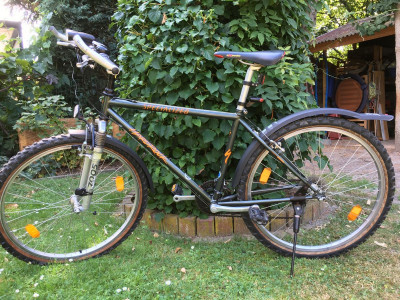

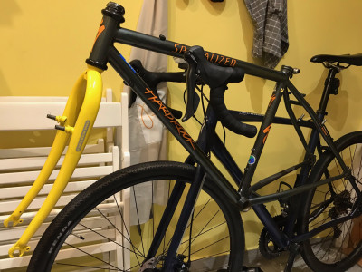

Cześć, wszedłem w posiadanie framesetu speca, jak łatwo się domyślić chciałbym zrobić sobie z niego „retro MTB”. Niestety mam zagwozdkę, bo wyszukałem, że seryjnie wychodził on z amortyzowanym widelcem i zastanawiam się czy z załączonym na obrazku widelcem również cro-mo będzie współdziałał? Jestem ciekaw również, czy wersje sztywne mają taką samą geometrię ramy.
Pozdrawiam
Opat

#2Zmierz wysokość od haka do dolnej miski. Ten widelec wygląda na odwadniający wysokości amortyzatorowi. 42 cm to taka standardowa wysokość amortyzatora z tamtych lat.

#4Czyli standardowa wysokość sztywnego widelca non-suspension ready
Z jakim widelcem była kompletowana ta rama w serii?

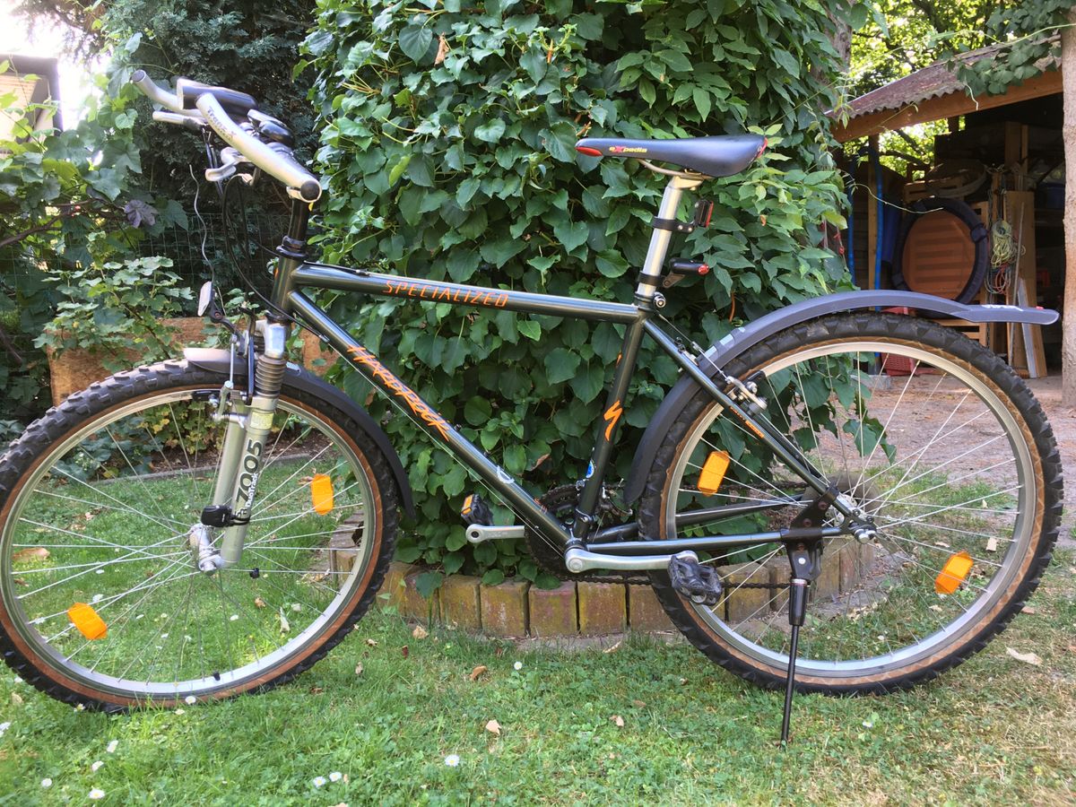

#5Rock Shox Jett C, 1.8” Travel, jeżeli dobrze rozpoznałem model roweru i jest to 1999 HardRock FS. Nie mogę nawet znaleźć informacji dot. geometrii tych speców, a porównałbym sobie sztywaniaka z amortyzowanym.

#7Tak to duotrack One miały symboliczny skok więc myślę że i ze sztywnym będzie ok wysokością
