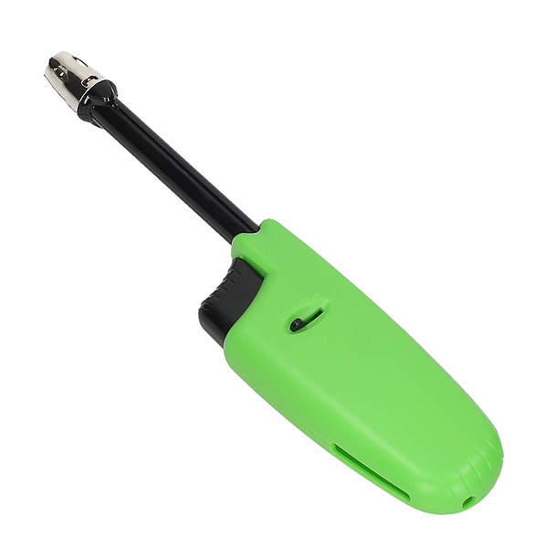

przerabiałem to kiedyś, ale połączenie stal/alu się "zespawało i skończyło się na rozwierceniu kosza suportu z jednej strony
przy zapieczonych elementach może jeszcze pomóc podgrzanie zewnętrznego elementu - używam zapalarki do gazu - i schłodzenie wewnętrznego
aluminium ma dużo większą rozszerzalność cieplną od stali, więc podgrzane łatwiej zejdzie - "opalanie" trochę zajmuje, ale korby zawsze schodziły
