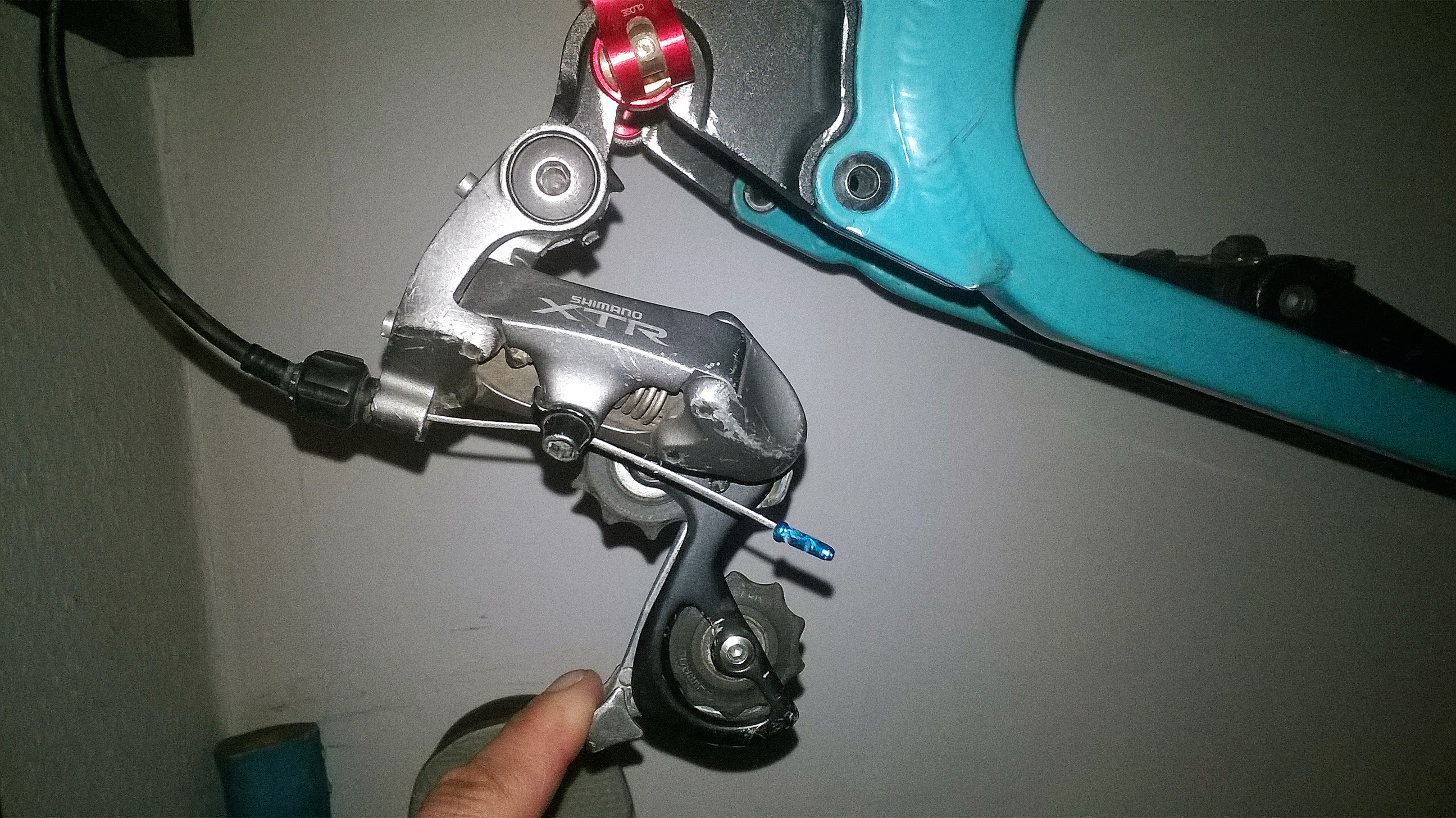

założyłem małemu małą korbę 42-32-22 z kasetą 7 13-28 i do tego XT 73? z krótkim wózkiem
fajnie wygląda, ale co się nakombinowałem z długością łańcucha... nawet myślałem o półogniwie
fakt, że nie jeździ się na skrajnych zębatkach, ale
na 42-28 wózek do korby prawie w poziomie, a na 22-13 złożony do tyłu prawie na lince
myślę, że nie dobierzesz długości łańcucha, żeby z krótkim wózkiem ogarnąć w całości 48-26 / 11-28

XTR RD-M950 SS
w zestawie 36-22 vs 11-28 działa bardzo dobrze - mocna sprężyna - w sumie tylko do grawitacji - bo na dwie tarcze z przodu na korbie należy zastosować napinacz, bo przy krótkim wózku łańcuch będzie po prostu ,,wisiał''
Długość wózka taka jak w nowym Saint i Zee - lub starym Dura -Ace.
Generalnie pod 28T
Generalnie pod 28T

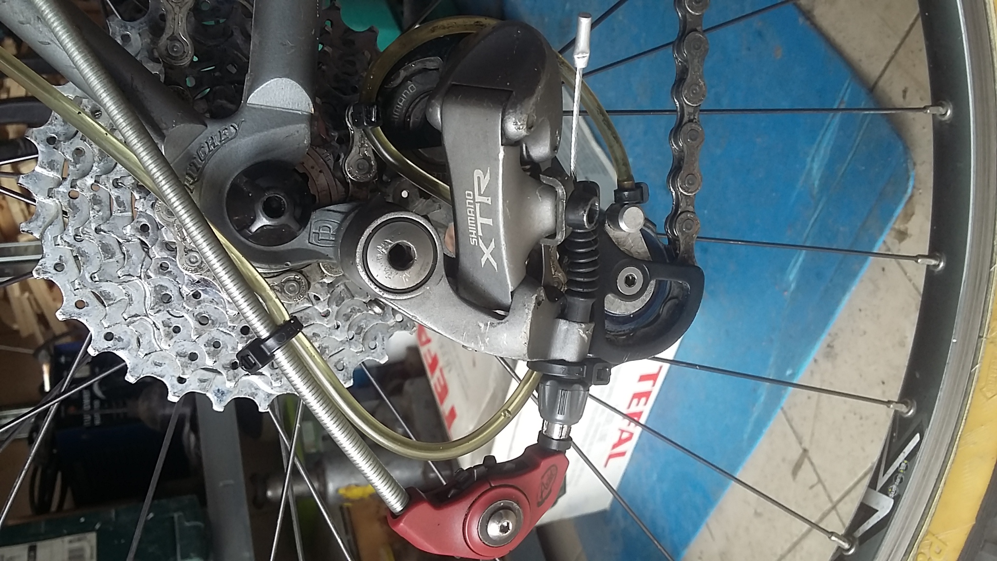

Ja jeżdżę na klasycznym napędzie 3x9 z mocno modyfikowaną przerzutką XTR M951 z krótkim wózkiem od dwóch grup Dura Ace:
Zębatki w korbie mają rozstaw 22-32-42 (aktualnie zmieniam na 22-32-40 + przerzutka XTR Side Swing), a kaseta 11-32. Da się używać wszystkich biegów oprócz 3 najniższych trybów kasety gdy łańcuch jest na małej zębatce korby (wówczas wisi ale to i tak przekosy). Trzeba było pokombinować aby główna oś obrotu przerzutki była właściwie napięta, a górne kółko odsunięte od kasety przy kombinacji 22-32 ale po wszystkim działa perfekcyjnie.
dokładnie - specjalnie wziąłem "małą" korbę, ale gdybym wiedział, że tak się namęczę żeby to ustawić...skolioza pisze:Czarek jak mniemam pisał zaś o krótkim wózku występującym w Deore XT serii 732 i 735
jednak teraz chodzi jak zegarek
ten wężyk to układ centralnego smarowania ?Punkxtr pisze:Ja jeżdżę na klasycznym napędzie 3x9 z mocno modyfikowaną przerzutką XTR M951 z krótkim wózkiem
