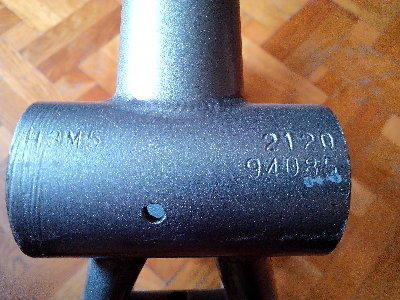

Przygarnąłem ostatnio, wiszącą w warsztacie znajomego, zapomnianą przez wszystkich ramę GT.
Problem w tym, że została w międzyczasie przemalowana i mam problem z ustaleniem jaki to model.
Tu też drugie pytanie, czy ta rama przyjmę widelec o skoku 80 mm?
Fotki

Także obstawiam Timberline sądząc po hakach i mocowaniu bagażnika.
Ja sądze że 80mm może przyjmie ale musiałbyś mieć nisko krótki mostek może i nawet obrócony poza tym najbardziej to zależy od twoich preferencji co do geometrii ramy.

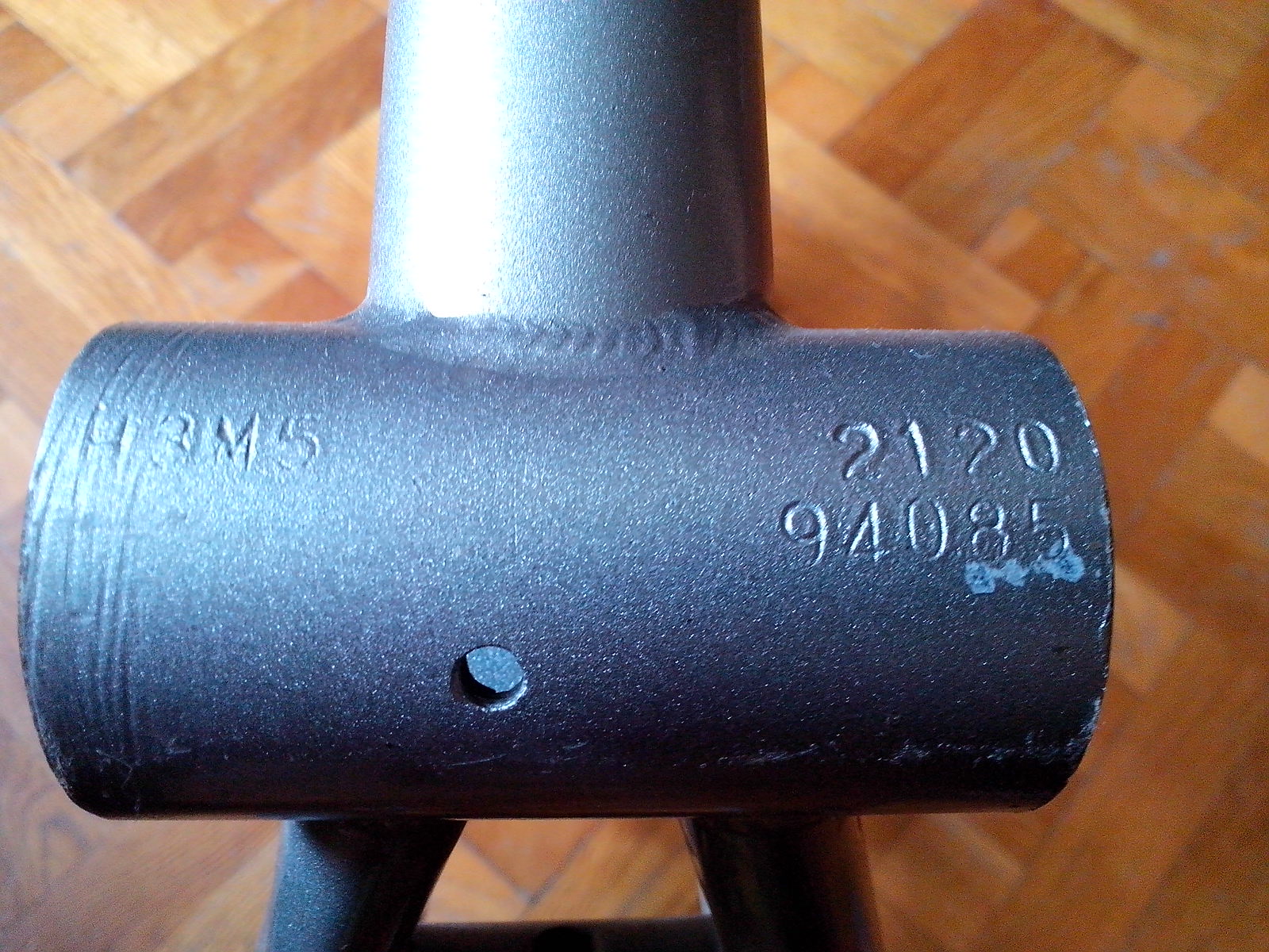

Wrzucam jeszcze fotkę mufy.
Pytanie o skok wynika z chęci podmieniania mojej obecnej alu ramy tym cackiem i spróbowania jak to się na stali śmiga. A do przełożenia mam właśnie SIDa z '07 z 80 mm skoku, a nie orientuje się czy w tamtym okresie już budowano ramy ogarniające taki skok, bez znacznego zaburzania geometrii.

Moja timberline uspokoiła geometrię dopiero po skróceniu skoku do 70 mm. To był model 96 - z taką "uniwersalną" geo, pod quadrę i sztywniaka.
Tutaj jest 94, więc może być jeszcze gorzej.
Wg mnie to co najmniej tequesta jest - ma bardzo kulturalnie wykończone mocowanie haków z rurkami ramy...
