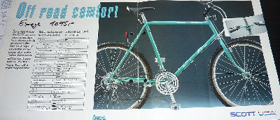

Jest to prawdopodobnie rocznik 1988 lub 1989 ze względu na pełny Exage Mountain M450 i siedziała w nim sztyca 26,2 z chałupniczą redukcją wygiętą w półokrąg. Obejma na rurze podsiodłowej była maksymalnie zaciśnięta co spowodowało wygięcie śruby szybkozamykacza. Rozgiąłem obejmę i z przybliżonych pomiarów wychodzi, że jest to 26,8
Mam skan z katalogu innego rocznikowo Sawtootha i tam sztyca to 27 mm.
Pakować 26,8 czy dopasować większą średnicę metodą prób i błędów?
Precyzyjny pomiar średnicy rury podsiodłowej jest utrudniony ponieważ straciła owal przez maksymalne zaciśnięcie...
