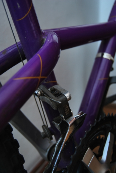

a ta od Jasia z aukcji to potrzebuje tego kołeczka w ramie czy by zamontował bez tego kółeczka (linka by biegła od góry w dół)?
