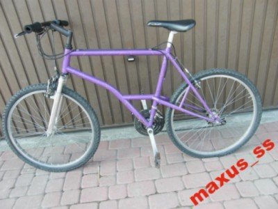

Najpierw napisz do jakiego roweru potrzebujesz amortyzatora. Pokazałeś tak różne od siebie widelce, że ciężko je ze sobą porównywać. A już na pewno nie będą pasować obydwa do tej samej ramy. Napisz do czego potrzebujesz amora i w jakiej ramie ma być. Kolor, wbrew pozorom, to rzecz wtórna jest :P

Po pierwsze - rama jest bardzo stara i nie podejdzie do niej żaden amoryzator o skoku więcej niż 60mm. ja bym stawiał na skok 50mm, jak jest w XCR z eBay. To amortyzator powietrzno - olejowy, nie tak czuły jak sprężynowe. Do tego ma dość słabe i coraz trudniej dostępne uszczelki.
Do tego rama, jeśli rama faktycznie ma 1 cal główkę - musisz szukać amortyzatora z główką 1 cal, jak ten XCR eBaya. 1 1/8 cala nie da się wcisnąć w ramę.
Niby XCR jest idealny, ale cena jest z kosmosu. Na allegro takiego ustrzelisz za 150zł max - tylko z rura calową trudno będzie trafić. Niektóre wersje Marzocchi mają jednak koronę rozkręcalną, jak właśnie ten z aukcji - da się w nich wymienić rurę calową (w miejsce 1 1/8cala wejdzie calowa z redukcją).
ja mam w swoim rowerze co ma 1 calową ramę,amorek rst 461 107 skoku i zastosowałem rure sterową na 1 cala plus tulejki redukcyjne i wszystko hula jak należy
